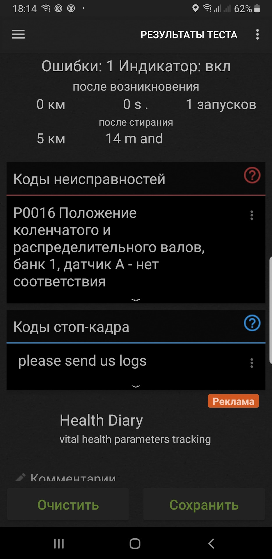

Собственно и говорит нечего, еду себе потихоньку и тут здравствуйте, загорается ЧЕК, машина переходит в аварийный режим. Приехал домой считал ошибку, ругается на несоответствие положения распредвала.
Поехал на СТО мастера проверили датчики и проводку к ним, замечаний нет, но ошибка не уходит. Во вторник будем копать глубже.

Привет, да, послабило болт крепления ролика в системе грм, в итоге поменял цепь натяжители, успокоители и все решилось.

Пока тестовый режим, поэтому и не писал, поменяли местами датчики распредвала, и поменяли местами лямбды. Все, больше нечего не делали. 3 дня полет нормальный, ошибок и отклонений по компьютеру нет.

Ильдар недавно оживлял с той же ошибкой — там или датчик или зуб. У них были простые р.валы, машина жёстко работала, но если на р.валах муфты, то один зуб они вытянут, но будут в постоянном натяге, сдаются и вылазит чек.
Датчики исключили, буду снимать крышку и смотреть что с метками.
