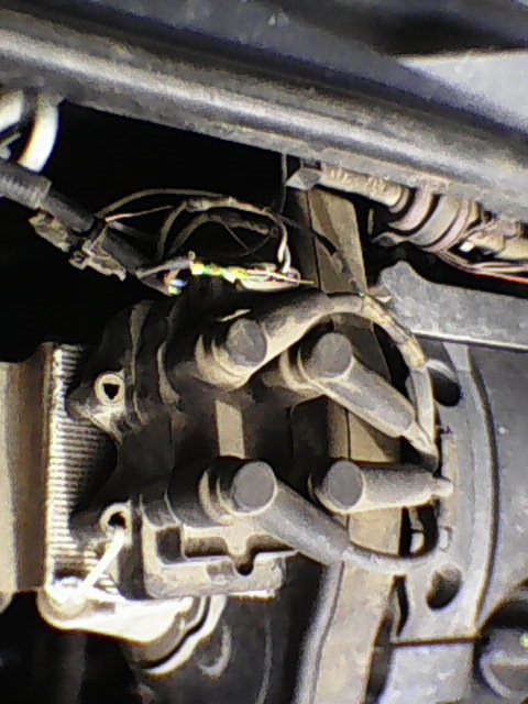

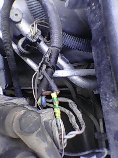

Проблема катушки зажигания. Она на NFU моторе 109 лс стоит внутри головки. Глючить сразу начала, были пропуски воспламенения. Решил не покупать новую, заменить на ситроеновскую внешнюю, катушка magneti marelli 060717043012 ( можно любую современную DIS катушку, но у этой разъём совпадает), но проблема в том, что в неё интегрирован датчик фазы. Он представляет собой обычный усилитель сигнала разряда с высоковольтного вывода четвёртого цилиндра. Когда в нём идёт такт сжатия, амплитуда сигнала больше, чем когда такт выпуска, система DIS. (Напряжение пробоя при сжатии гораздо больше, чем когда происходит выпуск газов, так как разряд происходит одновременно в 1 и 4 цилиндрах, потом в 2-3. ) Так определяется положение распредвала и этим достигается фазированный впрыск топлива. Если снимать сигнал осциллографом на провод к ЭБУ, то там чередуются короткие импульсы с двумя разными амплитудами. Большая амплитуда- такт сжатия в 4 цилиндре ( он ближе к грм, 4 цилиндр от маховика). Но мне удалось его извлечь из старой и восстановить систему. без него блок переходит в аварийный режим и выставляется ошибка 0341- ошибка датчика фаз. Расход топлива возрастает, но не критично, можно забить вовсе. горит чек постоянно. Но я довёл до фэн-шуя ) Фото сделаю. высоковольтные провода с инжекторной 9ки.

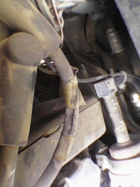

На фото видно, что на высоковольтном проводе 4 цилиндра закреплена антенна датчика фаз в виде тонкого провода. Сам усилитель датчика помещён в термоусадочную трубку и закреплён за катушкой.
Необходимо ещё удлинить провода первичной цепи катушки зажигания до нового места установки. Усилитель датчика фаз видно на фото. Он помещён в термоусадочную трубку. Последнее изображение- осциллограмма сигнала на компьютер двигателя с датчика фазы.
ВАЖНО ! высоковольтные провода с инжекторной девятки, у которых сопротивление не ниже 3 кОм, иначе угробите двигатель, будет слишком раннее зажигание, так как разряд будет происходить не своевременно (слишком раннее зажигание), в момент появления тока в катушке, а должен во время прерывания через катушку. При покупке подбирайте мультиметром, меряйте между концами проводов .

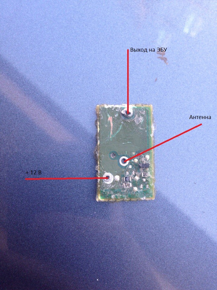

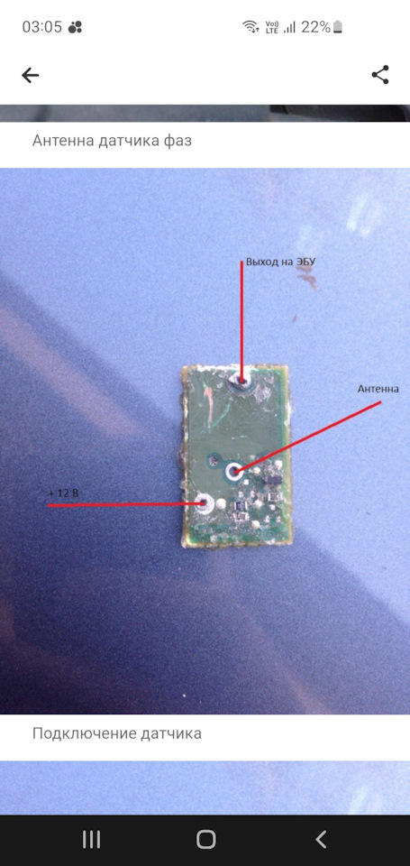

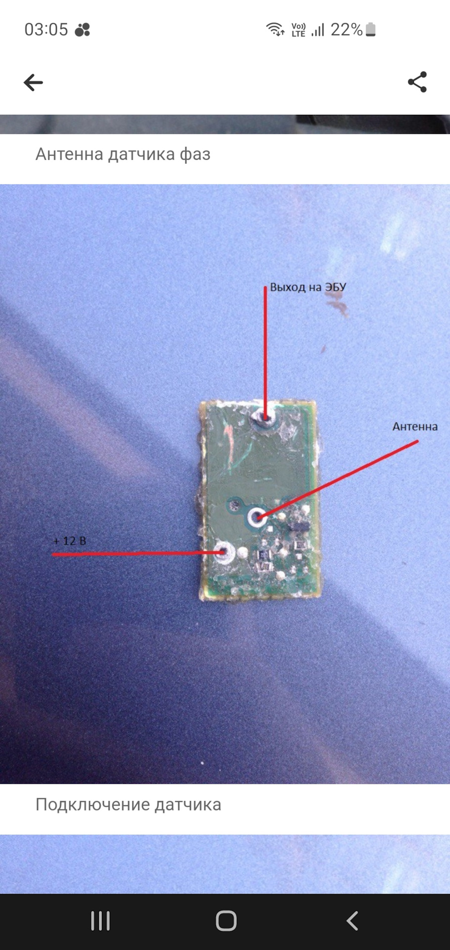

Датчик извлекается из старой катушки зажигания. Он находится, если смотреть на катушку сверху в рабочем её положении на двигателе, в 10 мм от разъёма, смёщен относительно продольного центра симметрии катушки по ходу вперёд около 10мм. Если катушка залита прозрачной массой, то его видно. Катушку надо аккуратно распилить, расковырять и извлечь его. Далее делается его электрическое подключение. Выход на ECU делается экранированным проводом. Экран соединяется только в одном месте с экраном, который на проводе у разъёма. Определить его легко, этот провод будет в черной изоляции. Её нужно подрезать, и подпаяться к экрану. Антенна в виде куска тонкого провода длиной 3 см накладывается на высоковольтный провод 4 цилиндра. Сам проводник до усилителя должен быть как можно короче.

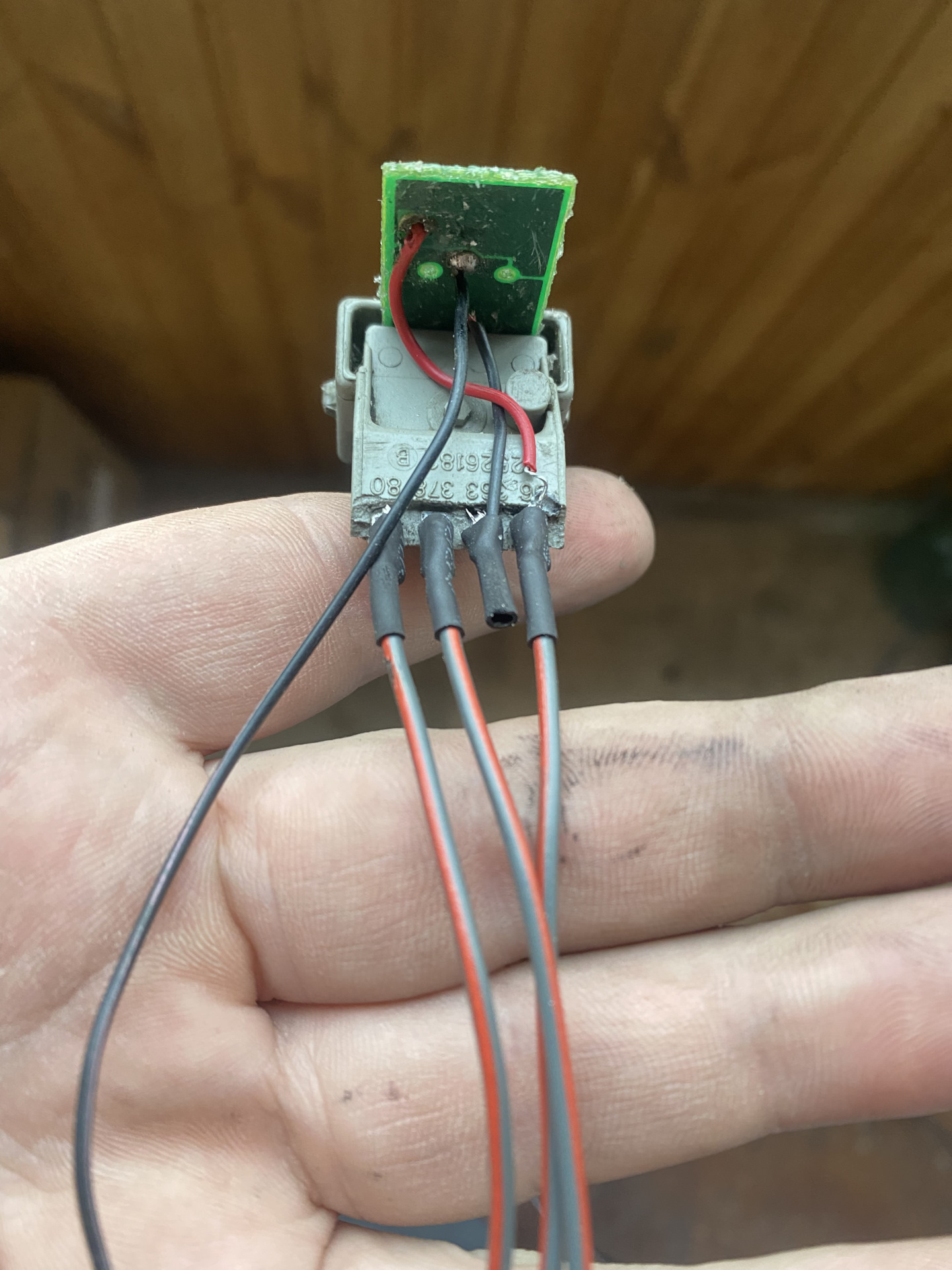

Технология такова. Разъём отрезается, провода удлиняются и разъём устанавливается на новую катушку, марку я её указал выше, разъёмы совпадают.
Накатал уже 30 000 км, ни одного сбоя.

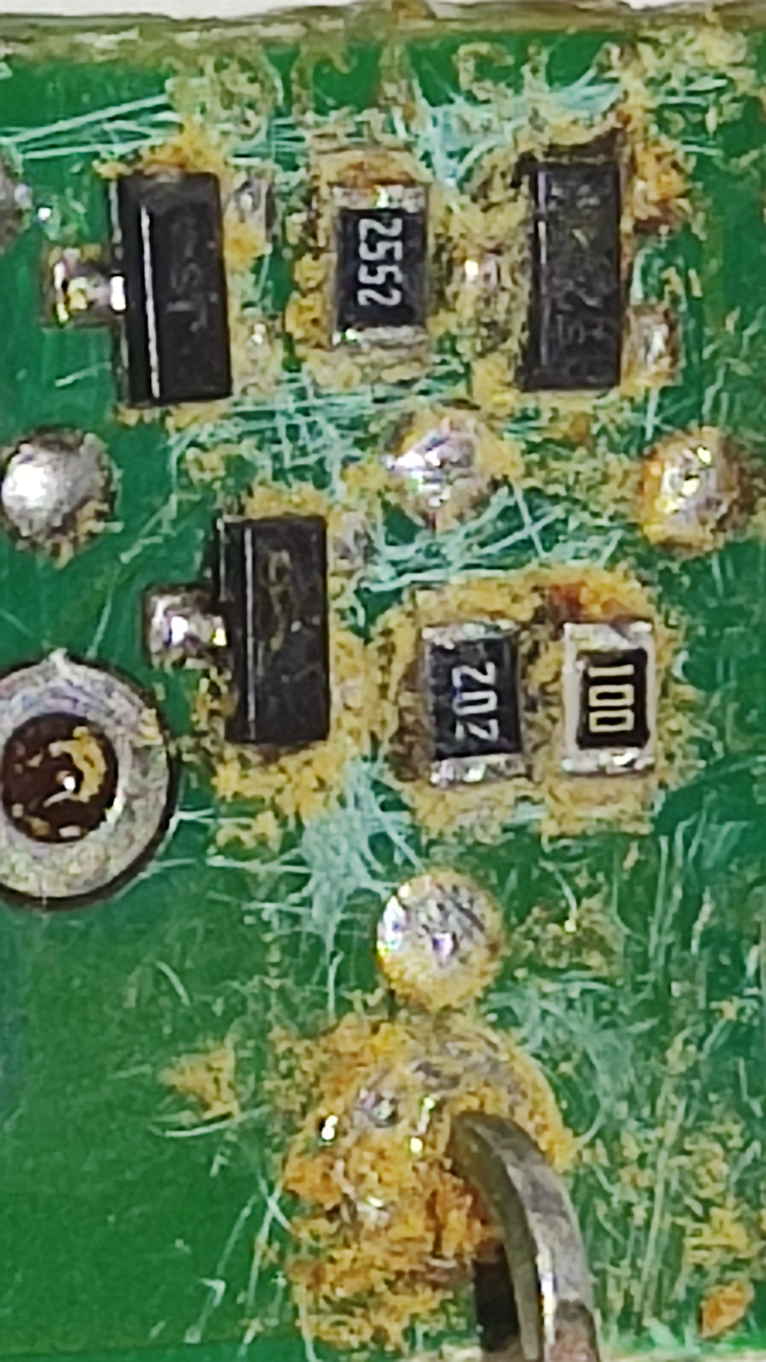

Доброго времени суток. Расковырял катушку, достал датчик, а на нем 3 пустые площадки под корпус sot23. Видимо сдулись горячим феном и ушли в небытие вместе с расплавленным пластиком) Причем в 2ух из них, на плате используется только по 2 вывода, 3ий вывод никуда не подключается, стало быть это либо диоды либо транзисторы использующиеся вместо диодов. На вашей фотографии тоже 2 пустые площадки. Так и должно быть?
фото соответствует. я на холодную ковырял

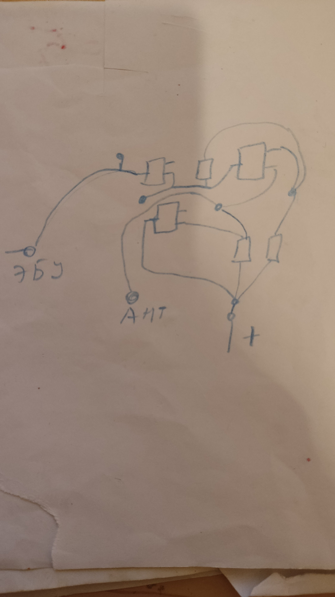

Ты хоть на листочке схему изобрази! А то я уже всю голову сломал!
Хорошо, скоро
=) Ждемс =)
А у тебя извлечённый из корпуса катухи датчик есть ?
Катуха старая есть и дремель есть. Мне нужно объяснить как оно выглядит, где находится и как лучше вырезать!
необходимо катушку аккуратно разломать, распилить и извлечь датчик-усилитель, его видно, если корпус залит прозрачной массой. Дальше, как достанешь без повреждений, объясню, что делать. Он не большой, где-то 10 * 20 мм. Если смотреть на катушку сверху, разъём будет справа, а датчик в правом нижнем углу
citroen1988
Кстати, твоя катушка не от XANTIA случайно? Если нет, то от какой машины и с каким мотором?

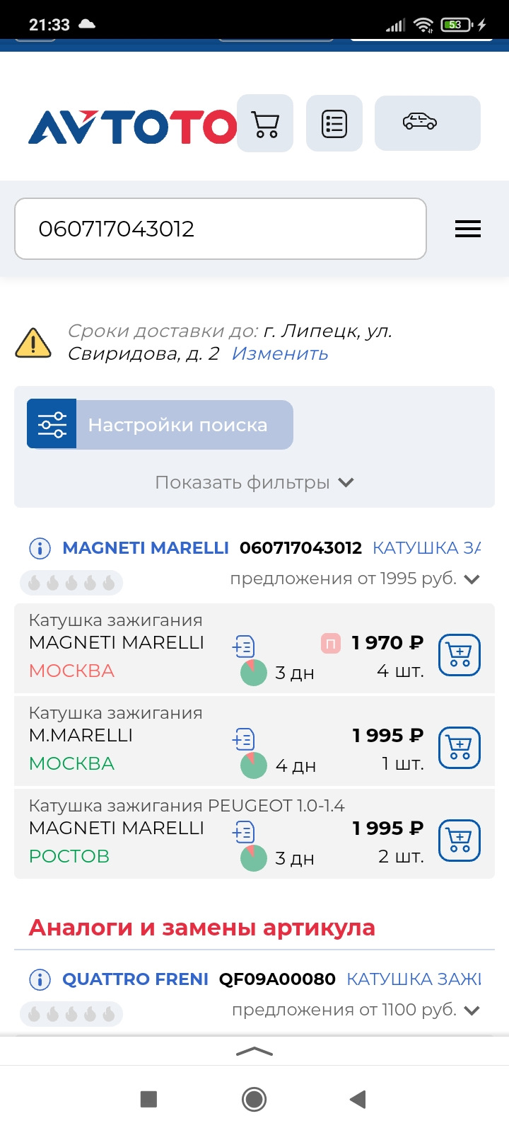

Спасибо! А схема?
Е его не перерисовывал. Если есть готовый, я нарисую и здесь выложу как его правильно подключить.
Ок! А как его достать, как он выглядит?
необходимо катушку аккуратно разломать, распилить и извлечь датчик-усилитель, его видно, если корпус залит прозрачной массой. Дальше, как достанешь без повреждений, объясню, что делать. Он не большой, где-то 10 * 20 мм. Если смотреть на катушку сверху, разъём будет справа, а датчик в правом нижнем углу. Это небольшая печатная плата с поверхностным монтажом компонентов, нужно быть аккуратным.
Понял! Буду пробовать и тебя донимать! Спасибо! :))
как достанешь- пиши, желательно сфоткай и выложи здесь

Добрый день. Можете написать какие провода подсоединили от старой катушки к новой катушке зажигания от калины?А то как то боязно перепутать, вдруг выйдет что нибудь из строя.

Проблема вся в том, что родная катушка зажигания долго не живёт из-за больших колебаний температур, в жёстких условиях работает. А хорошая катушка стоит тысяч семь, как не больше, да и сколько проработает не понятно. А тут цена вопроса не больше 1500 р и 100 % гарантия безотказной работы. Поверь, это уже проверено.
Ну хз у меня родная катушка 75000, а ту которую мне поставили не оригинал больше 3 лет ходит
Может быть. Но моему ситру уже 8 лет, и она ещё родная наверно. Но она же сдохла как-то
Я аккуратно его извлёк. Его можно и самому спаять, там обычный усилитель на двух транзисторах
Датчик фазы удалось вытащить? Я пробовал раскурочить катушку, но как применить добытые детали не смог понять. Тоже ездил с внешней катушкой и ошибкой
Я не понял как это работает, в электронике я дуб дубом. У меня калиновская катушка стояла, была ошибка датчика фаз, и при резком ускорении примерно на 6тыс оборотов выбивало деполюшин и аварийный режим. А это катушка пежо по-моему?
Подойдёт любая DIS катушка, хоть с калины. Там есть антенна в виде кусочка провода, который накладывается на высоковольтный провод 1 цилиндра. А сам датчик- это маленькая плата с двумя транзисторами. Всё это нужно для организации фазированного впрыска. без него блок в аварийном режиме, расход больше

ОК. Там самая проблема извлечь датчик из залитого корпуса катушке. Мне удалось, не так просто, можно повредить. Но попробую слизать его схему, он простой, цена радиодеталей 50 р. В иннете его нет нигде, всё обыскал. Как будет инфа, обязательно выложу. Но лучше конечно попытаться извлечь оригинальный

Подскажи нашел схему и тип транзисторов
citroen1988
Я так понял схема 3 контакта: один на "+12 вольт" от 4го разъема катушки, один это антенна и один это в 3й пин разъема катушки, т.е. на ЭБУ?
Да. питание берётся от + катушки. Другой идёт удлинённым экранированным проводом на ЭБУ. А на плате усилителя подпаивается кусочек провода, там можно понять куда, и накладывается на выс. провода 1 цилиндра. Длина его 3 см на проводе.
