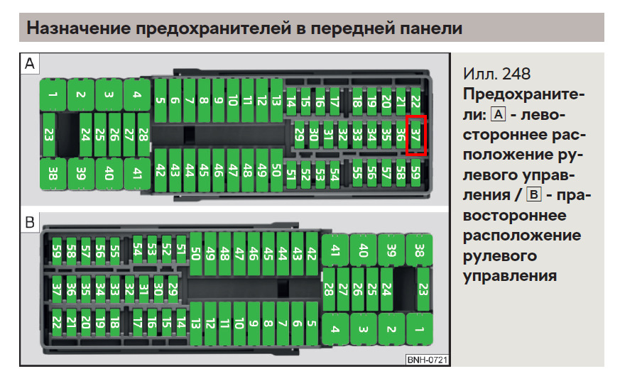

Перед воплощением идеи в интернете мне попадалось несколько вариантов подключения регистратора к разным номерам предохранителей, но блоки предохранителей на Рапидах разных годов выпуска отличались. Поэтому на всякий случай приобрёл два варианта кабелей под предохранители Standard и Mini, чтобы методом подбора найти нужный. Но, как позже выяснилось, в блоке предохранителей нет свободных разъёмов под предохранители размера Standard, на которых появлялось бы напряжение при включении зажигания.

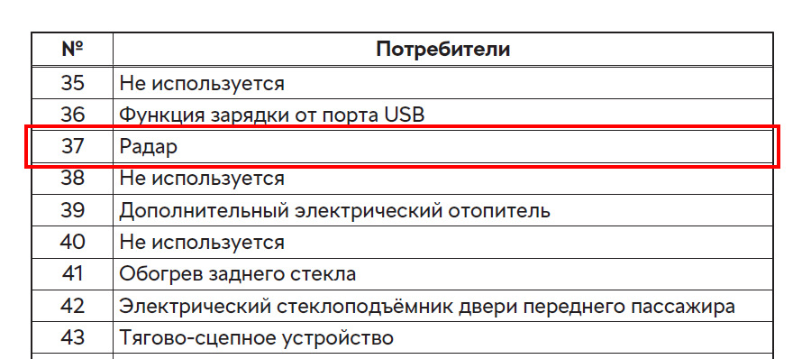

Поискав дополнительную информацию в интернете и в руководстве по эксплуатации, выяснил, что свободный разъём № 37 под предохранитель размера Mini идеально подходит для моей цели – напряжение на нём появляется при включении зажигания.

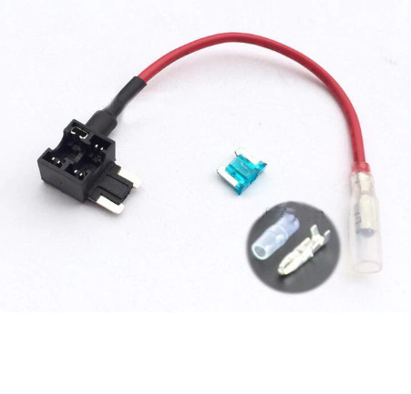

Но купленный мною вариант кабеля-адаптера под предохранитель Mini из-за короткой ножки не доставал до контактов блока.
Поэтому пришлось заказать другой вариант этого кабеля с длинной ножкой. И заодно заказал предохранители для низких токов — как раз для подключения регистратора.

4) Кабель для подключения к блоку предохранителей, под предохранитель размера Mini, цена 75₽;
5) Предохранители, размер Mini, ампераж 2A, упаковка 10 шт, цена 75₽.

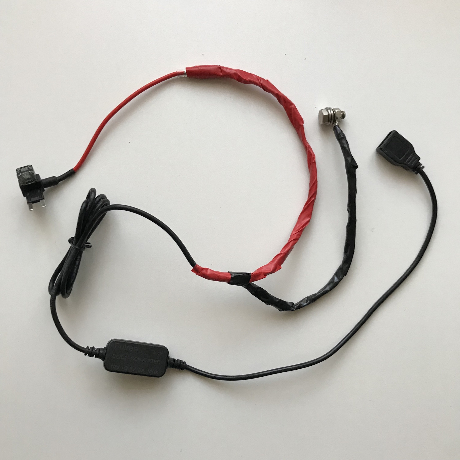

Дома спаял такую комбинацию:

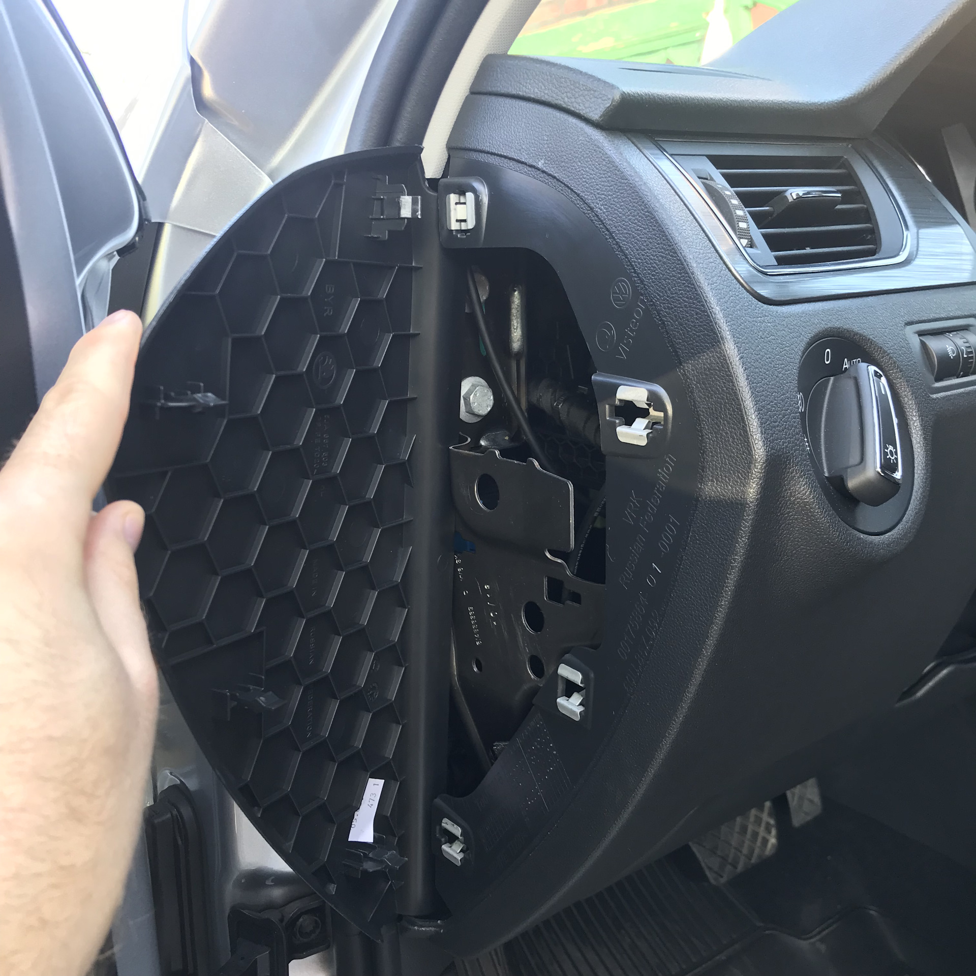

Затем проложил кабель от регистратора под пластиковой обшивкой левой стойки (без её снятия). После этого снял левую боковую накладку панели приборов и вывел кабель в свободную область.

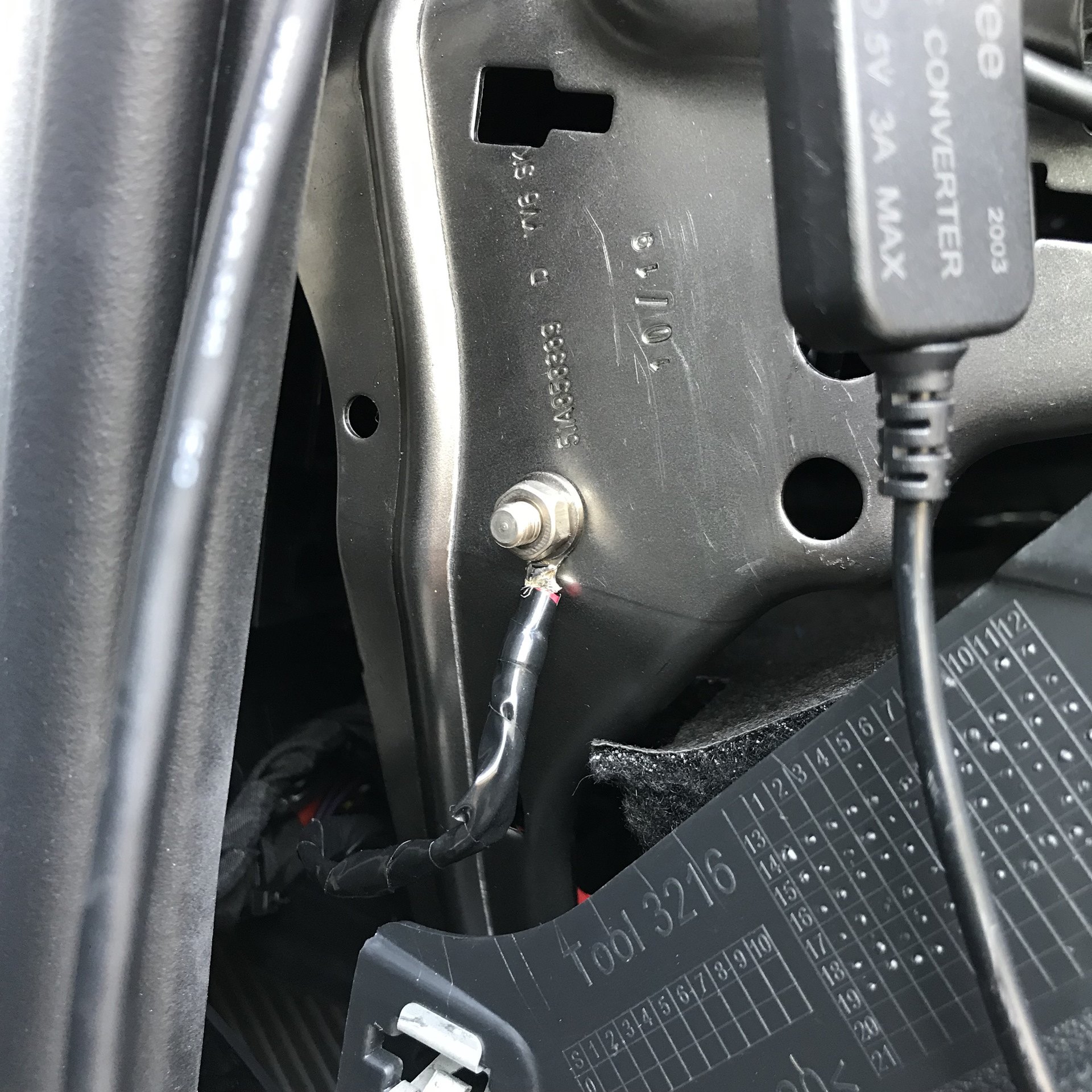

Преобразователь напряжения поместил над блоком предохранителей. Черный «минусовой» провод преобразователя прикрутил болтом и гайкой к одному из отверстий в металлической основе, на которой крепится «торпедо».
Красный «плюсовой» провод преобразователя вывел в блок предохранителей для подключения к кабелю.

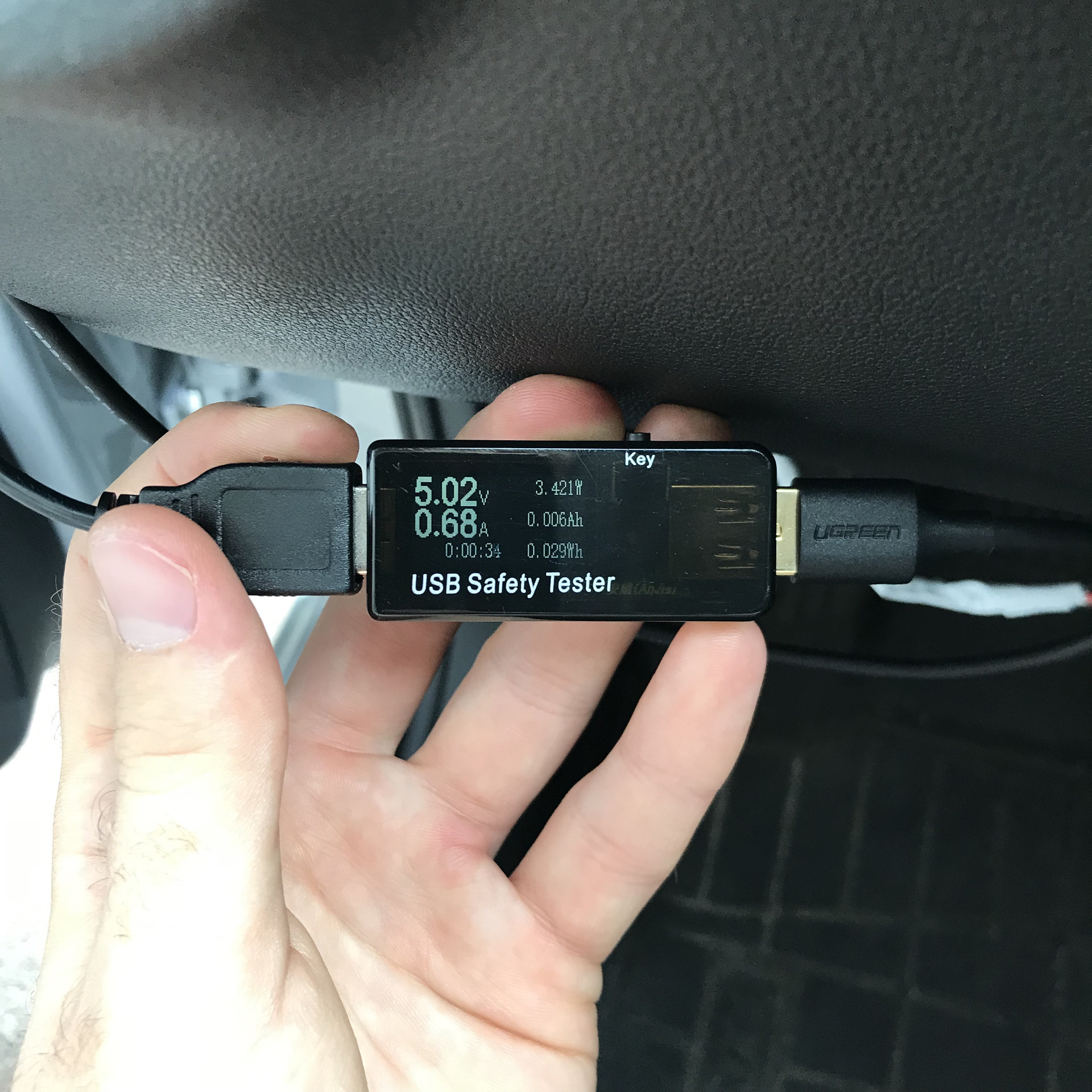

После этого всё соединил и на всякий случай проверил USB-тестером, какое напряжение выдаёт преобразователь напряжения при включении зажигания.

Подскажи у меня пустой разъезм 37, так называемый "радар", нужно вставлять только 1 предохранитель на регистратор который идет и все ? И всю эту схему в пустое гнездо ?
У меня по-моему тоже был пустой, так как по факту радара в машине нет. Плюсовой красный провод вместе с предохранителем вставляете в гнездо № 37. Минусовой черный провод прикручивайте на кузов в качестве «массы».
Так и сделал, спасибо, просто не работало сначало, просто нужно было найти правильное положение плюсового провода, я вставил 1 предохранитель только для регистратора., просто первый раз это все делаю, читаю люди вставляют по 2, думал при любом раскладе нужно 2 вставлять

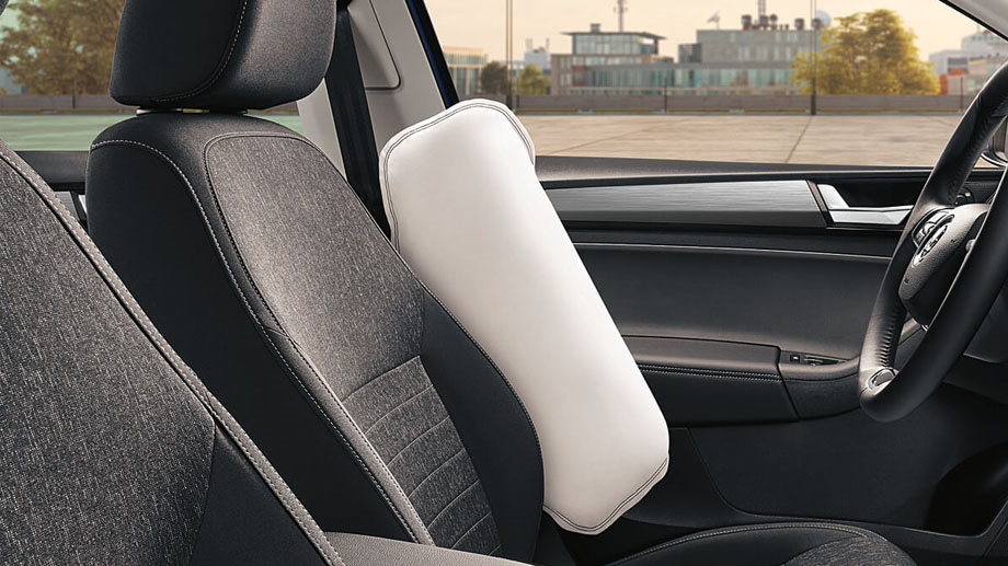

Говорят, что при наличии подушек безопасности в стойках, такой вариант прокладки кабеля небезопасен, и надо прокладывать _за_ подушками.
Насколько мне известно, в рапиде боковые подушки находятся в боковинах кресел. Про подушки в стойках не слышал.
Я смотрел как всё поставить на своей Toyota Auris и нашёл этот пост, на аурисе вроде в стойках.
Приветствую, подскажи пожалуйста. Тоже буду цеплять регистратор по данному методу, в блоке предохранителей нашёл нужный пред, вытаскиваю его, вставляю разветвление, но какой стороной вставлять его? Если поставить не нужной то ток пойдёт в обход преда? Так ведь? Как прозвонить разветвление ?
1) У вас в гнезде так называемого "радара" (№ 37) уже был установлен какой-то предохранитель?
2) Из контекста не очень понятно, что вы называете разветвлением? Преобразователь напряжения с плюсовым и минусовым выводом?
37 предохранитель это абс он на месте) да я уже разобрался) спасибо)

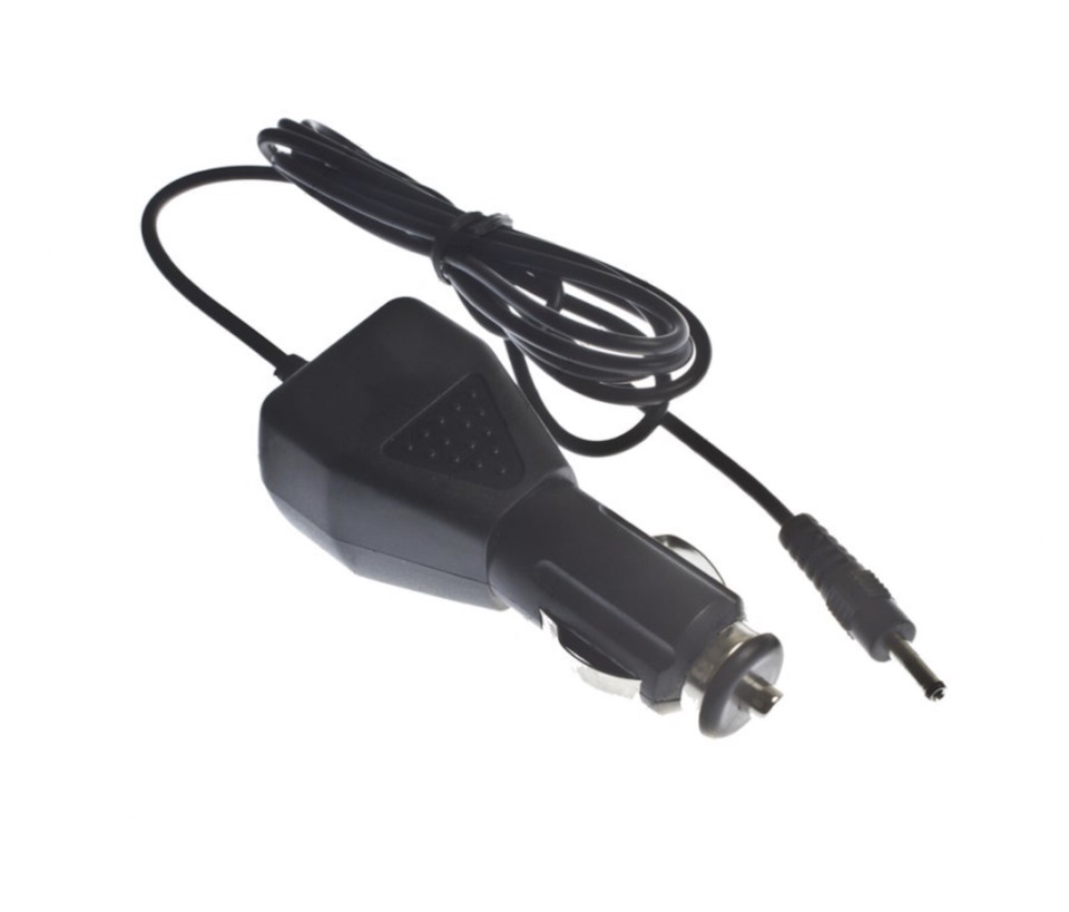

Если у меня регистратор на 5v то мне преобразователь напряжения не нужен? А нужна дополнительная розетка? Типа такой prnt.sc/q7xa2k Очень полезная информация! Давно хочу свой регистратор Xiaomi 70mai Dash Cam Pro подключить по уму.
Если будете подключать, используя штатный кабель с адаптером питания, который был в комплекте с регистратором, то вам действительно нужна только такая розетка, как на вашей фотографии. Штатный адаптер питания также преобразует автомобильные 12V в нужные регистратору 5V.
