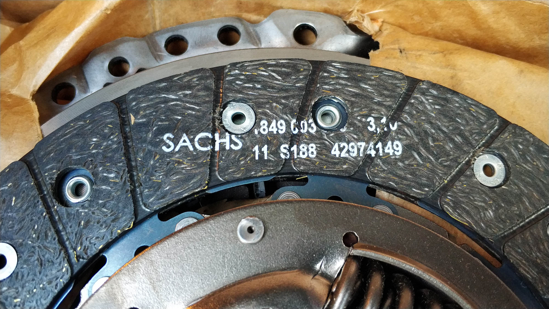

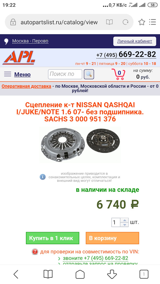

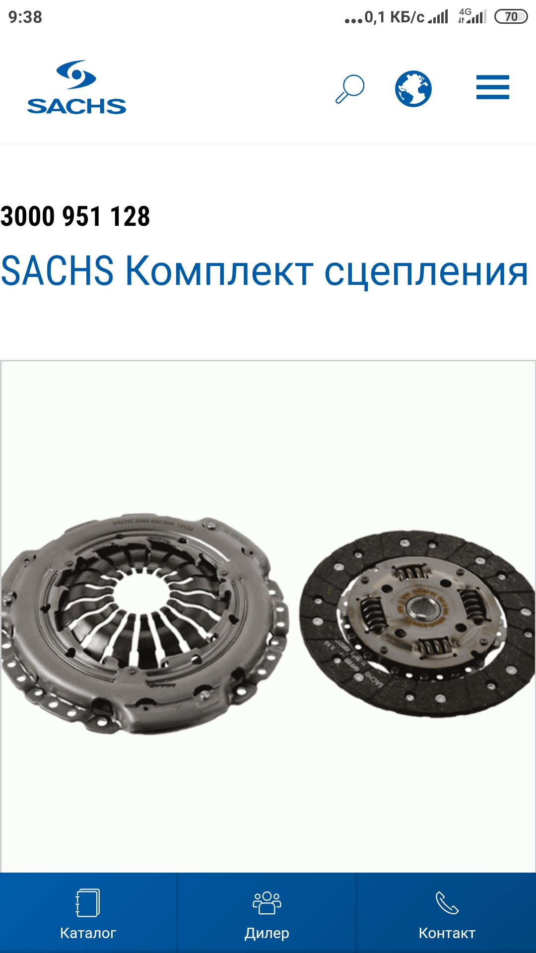

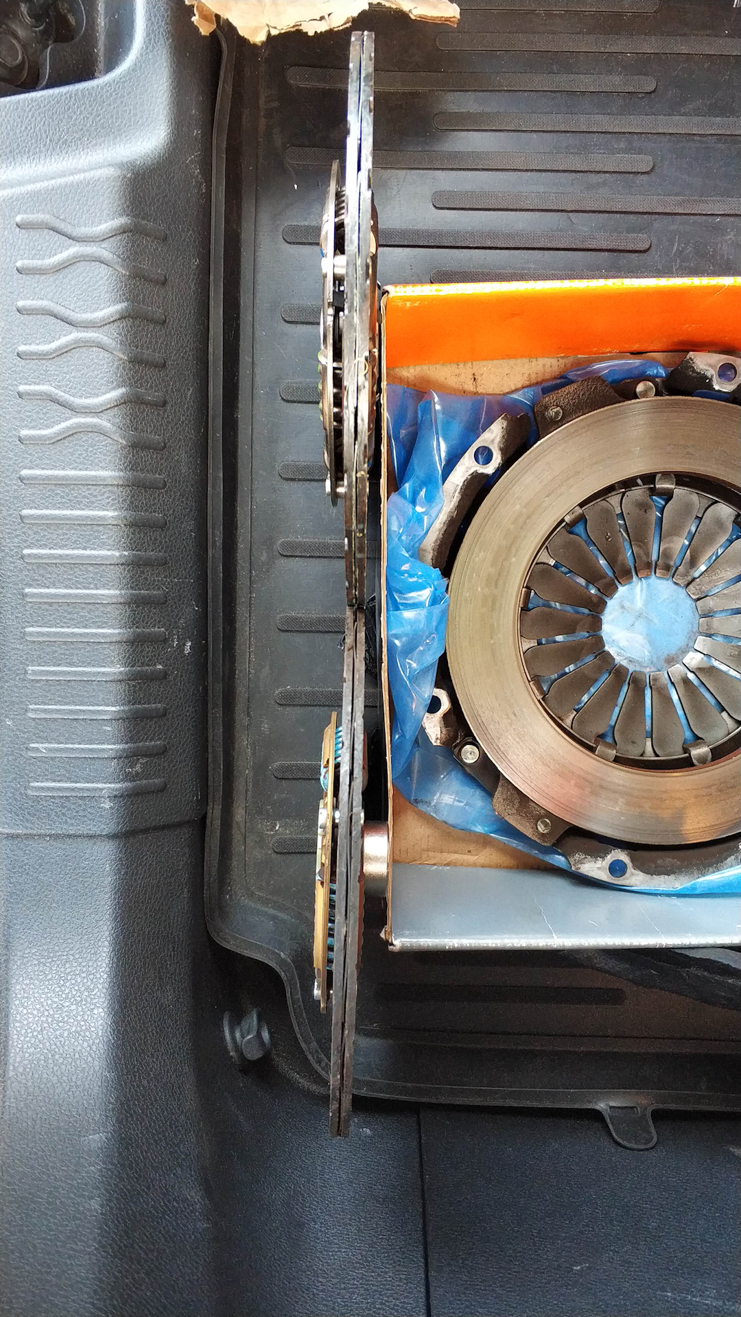

Добрый день! Нет времени проверить, может у кого то получиться! Sachs для jr5.
Дополню: уже проверили и к сожалению не подходит! Корзина видно что точно, но и диск ведомый так же!
Запчасти на фото: 3000951128

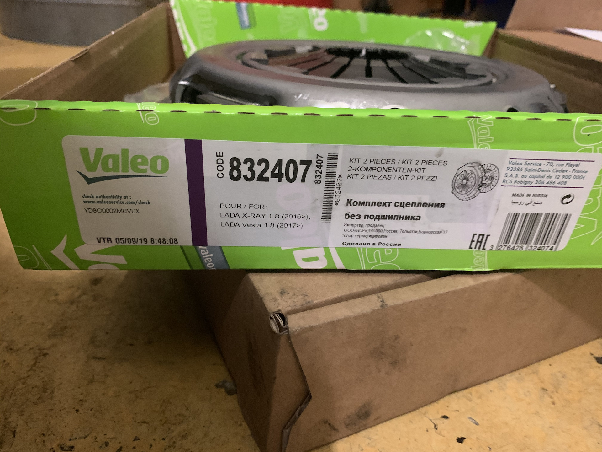

VALEO 834606. Вот должен подойти комплект.

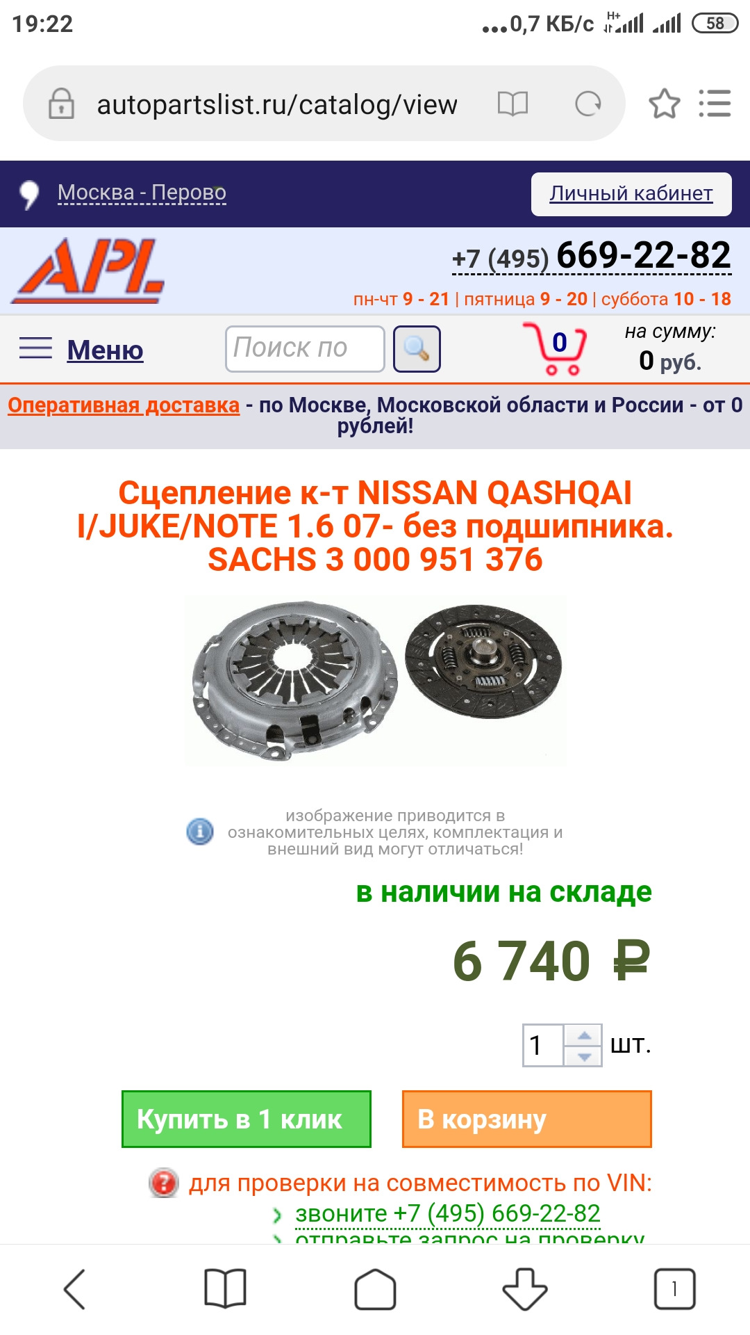

Я вот что нашел — Aisin DE-RE02. Ставится на дизельные реношки с JR5, сузуки и ниссаны
Добрый день! Чем закончилась эпопея с поиском аналогов? У самого пробег сейчас 55000, сцепление закончилось по ходу и выжимной шумит и корзина тарахтит, так не хочется заводской комплект покупать — и дорого и ненадолго((((
Добрый вечер! Да собственно ни чем! Я купил заводской комплект и сегодня 90000 пробег работает все прекрасно! Думаю партия ведомых дисков была с отклонениями( та что с завода) . Так вот работает прекрасно, я и успокоился).

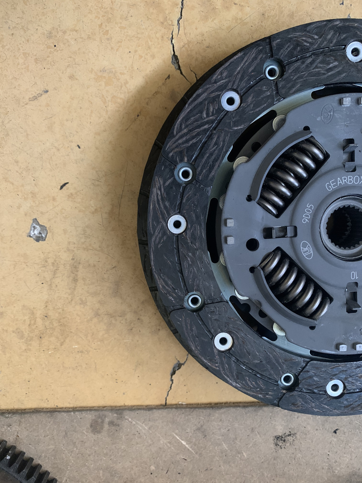

Проехал 6к, все нормально, сцепа не дергает и нормально трогается. Нету кстати тарахтанья которое на валео у всех. Ставь выжимной тоже люк
А есть артикул маховика или он от приоры-десятки?
Маховик веста 1.6
Не подошёл. Вроде бы встал как родной, в итоге завалил выжимной и потек рабочий сцепления.
Upd. Поездил 2 месяца и проехал 5т. На новой корзине ушли внутрь два лепестка и развалился выжимной, все так же начал тарахтеть, в итоге из за вибрации сломал коленвал. Теперь перехожу на сцепление люк от весты 1.6 с jh3. Т. Е. Маховик 1.6+ люк сцепление. Диаметр диска 200мм но качество корзины в разы лучше чем валео.
+ тоже лопнуло колено мотор 1.8 разобрали на корзине два лепестка просели ищу аналог на коробас jr5
Наши тачки в одну смену делали наверно. Не парься. Купи маховик от 1.6 и сцепление люк от jh3. Я очень доволен

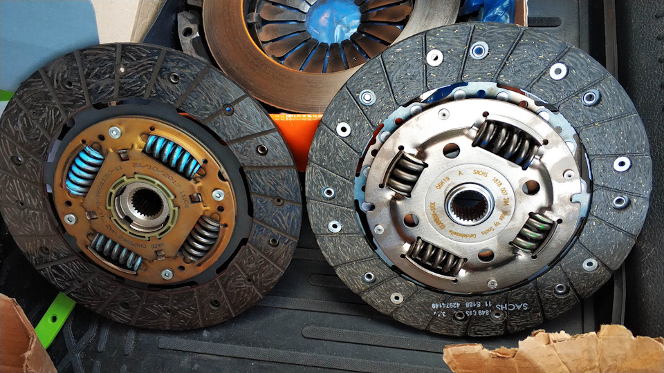

Здравствуйте! Поступили по моей схеме! Я тут комплект неполный Закс заказал для сравнения. Диск вроде наш, ведомый, а вот " карзин"а нет! Хотя по ступице диска то же есть вопросы.
Доброго времени суток! Диск сцепления пробовали ставить на авто?
Добрый вечер и Вам! Нет! Пока подбираю весной возможно!
Is-Is
Менял себе недавно сцепу. Не нашел ничего. Поставил в итоге родное валео

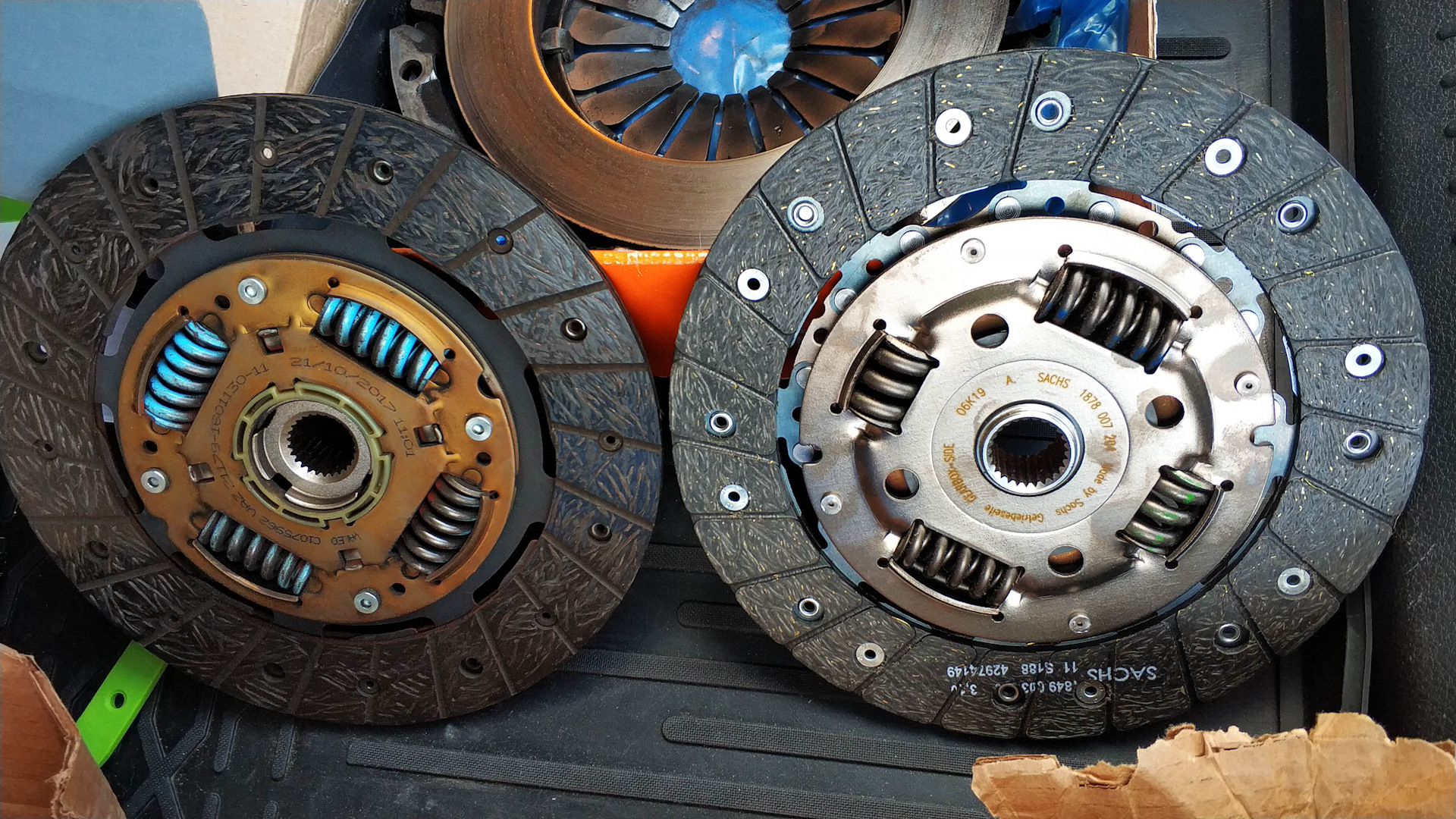

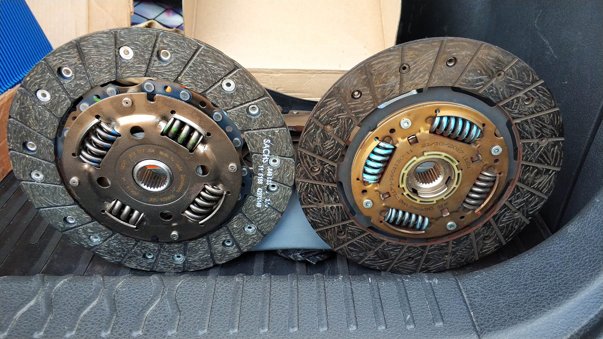

Вот в проыиль видно одно единственное отличие, ступица Валео выпирает, на Загсе гет!
Понятно. Но сакс лучше будет)

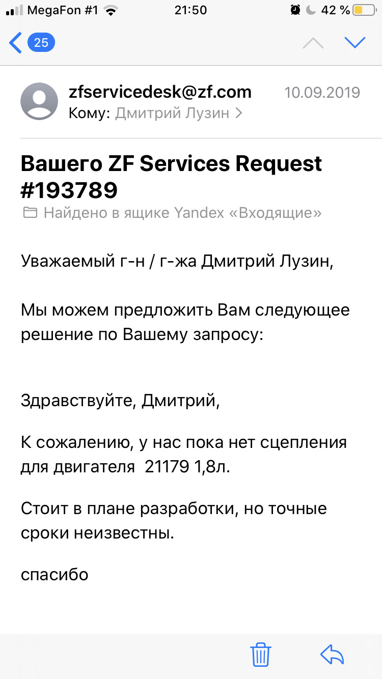

На АМТ с двигателем 1,8 подходит?
Нет, АМТ это наша коробка, а у нас jr5 МТ ступица разная!
Неужели для 1.8 мкпп появился аналог
Товарищ ( звонил в представительство ZF SACHS ) на том конце провода, сказал что подойдет этот ведомый диск.
Тогда можно попробовать)
BETRGT
Блин, а телефончик этого представительства не скажете?
Интересно спросить про комплект для АМТ.
xn--80aal0a.xn--80asehdb/…da-vesta-i-lada-xray.html
Тут Вам, я думаю, закроют все вопросы!
BETRGT
А мне вот что ответили на официальном сайте месяц назад
Здравствуйте, правильно, на связку 1.8 с jr5 конкретного комплекта нет. И этот что мне порекомендовали с Рено Меган 2 1.5 дизель с jr5 . Получив эту инфу, я поделился с цель может кто-то попробует и точно поймем, оно или нет! Ведомый диск по ступице один в один наш, по диаметру то же подходит 100%. Карзину надо прикладывать, так не понятно.

Здравствуйте, получилось сравнить диск сцепления? Корзина только валео нам подходит? Корзина сакс не подойдёт?
Здравствуйте, только ведомый нашел пока
А скажите пожалуйста, судя по фото ступицы, на валео она расточена внутрь, это может повлиять на установку диска сакс.
Вот и сам не знаю, хз. Спрашивал у слесарей, все говорят ( у которых уточнял а это 2 чел-ка ):"надо ставить смотреть". Вот еще варик но не сравнивал в живую
Сегодня на Веста шоп увидел комплект luk для 1.6 и коробки jh3, там чел пишет, что ставил и на jr5, так там на фото тоже проточка на ступице. Залез в каталог luk там диаметр 200.

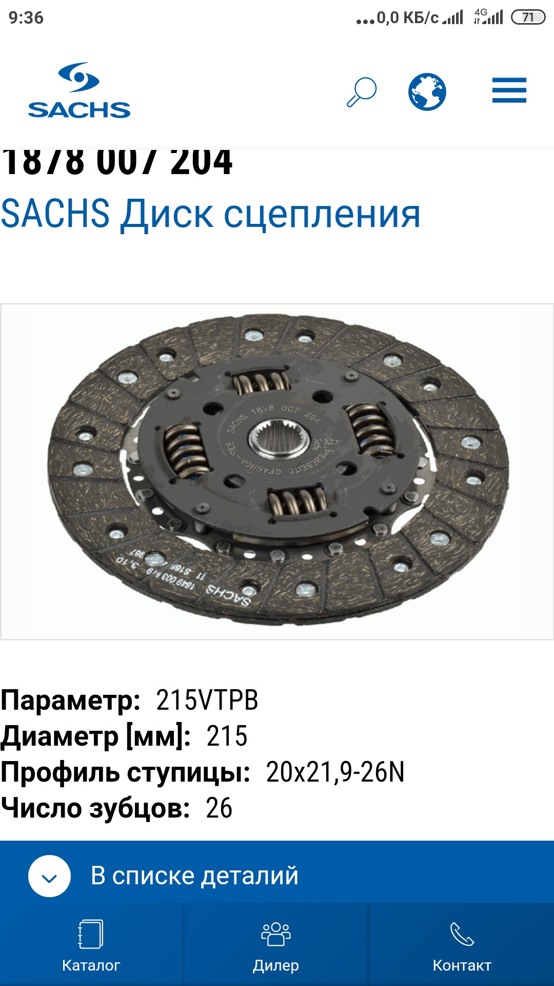

У нас 215 и на ступице 26 зубов!
помоему 220
Я, как Вы видите, Валео, свой родной, снял. Но не "мерия" то же думал 220мм как "писал итЫрнЭт"! Но собрался силами, взял "себя в руки", в руки "выжимной и линейку" и о чудо 215мм. Найти диск с параметрами 26 зубов и 220мм сложно их мало! А вот 26з. на 215мм только не у всех они есть в наличии, приходиться заказывать в интернете сравнивать и возвращать, а это 630рублей крайний раз, например! Т.е. подобрать та еще история!
Давай я попробую. Код диска дай пожалуйста
Привет! Есть результат?!
походу нет
BatonPetrovich
Можно результат, тоже очень интересно как подошло, ходит или нет
Не подошло
Спасибо, значит только оригинал
