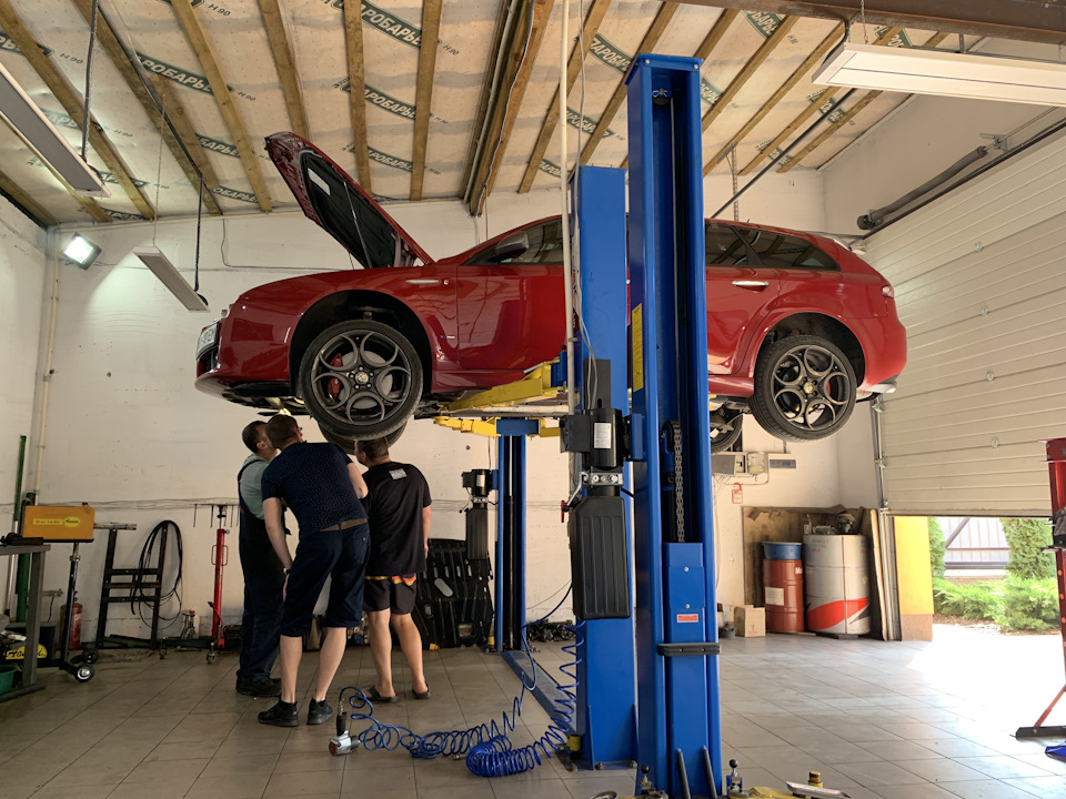

И так, пригнав авто в Киев, сразу встал вопрос, где ее обслуживать: 1. — официалы — рукожопы, в большей степени, дорого, нету никакого смысла… 2 — "клубное СТО#1" — рассматривал, но пока не решился, есть нюансы, 3 — "клубное СТО#2" — см. пункт №1. Оставался вариант #4, но для того, что бы его осуществить, нужно было пройти обряд инициации, иллюминации, полного душевного и физического опустошения, становления новой личности и прочих масонских обрядов. Но я выдержал, без особого успеха, но прошел все уровни обрядов и был допущен в святая-святых — клубное сто хондоводов 😂, да я не ищу легких путей))
После долгих прокленов, всего что только можно, мастера взялись за работу, по итогу было приговорено много чего (список будет в том, что сделали, да бы не повторяться) Но стекло починили сразу, благодаря какому-то ремкомплекту) И так, с довольно внушительным списком, но не мене довольным я уехал проходить квест под названием "собери запчасти для ТО" Пока ехали одни запчасти, выразили всякие мелочи и дозаказывались необходимые, так я и проел месяц. В итоге, спустя ровно месяц я еду на ТО

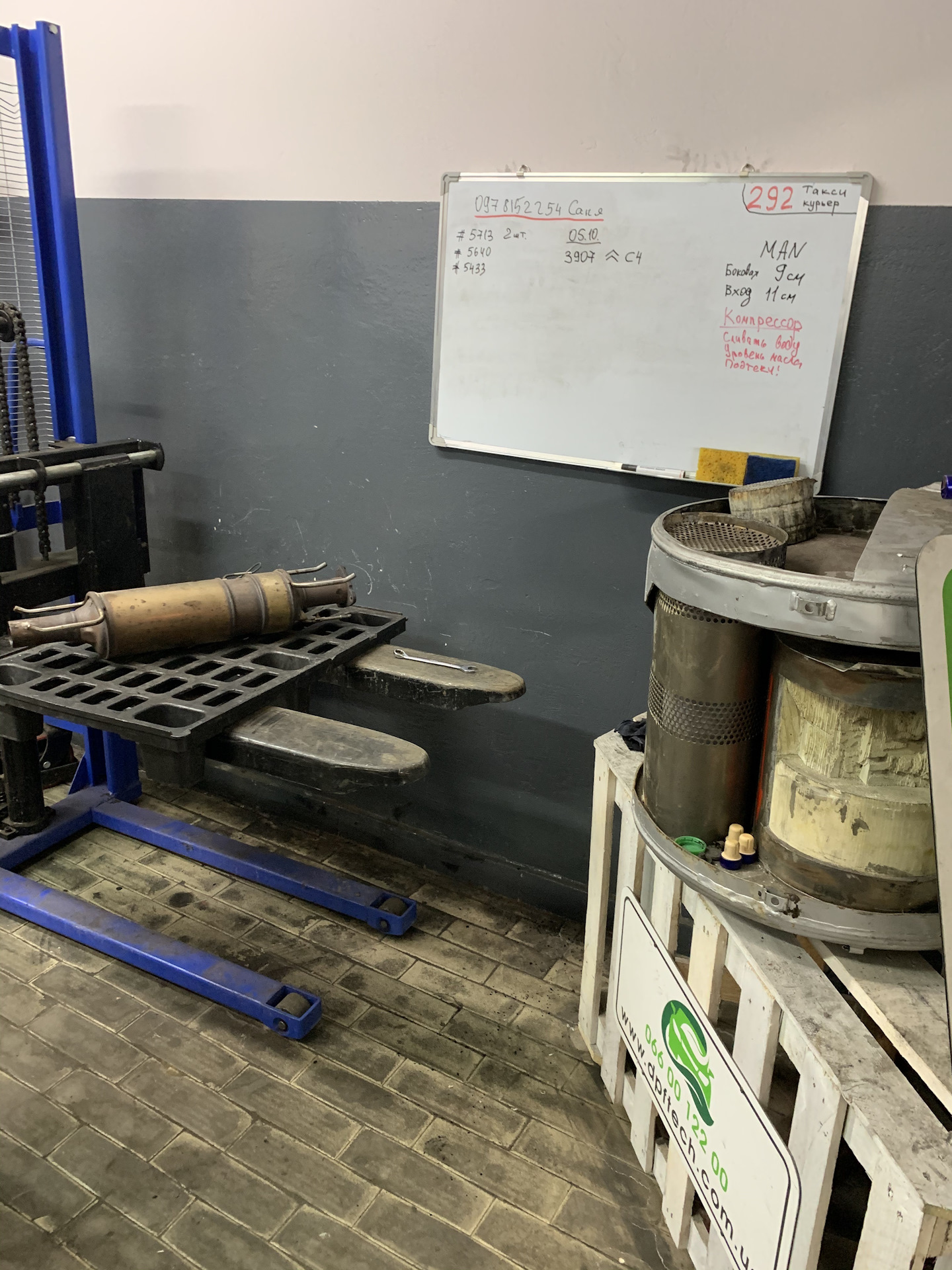

Важное отступление, я не хочу удалять из авто экологию(разве что заглушу ЕГР тока), как бы это положительно не влияло на динамику и здоровье авто, второе — спорный момент, при определенных манипуляциях. Потому и были установлен новый впускной коллектор и вымыт, а не выбит DPF. Но последним ч хоту особо заострить внимание и всю полезность потраченных мной денег, на его мойку, еще мы будем проверять и оценивать, но не такие уж и большие деньги. А происходило все так: сняли DPF, я его замотал и отправился в компанию, которая заниматься мойкой эти самых DPF. Приехав к ним, я удивился, работы им не занимать, хотой действительно не слабый. меня вежливо, что нынче — редкость, попросили подождать 15мин., даже извинились что я опоздал на 20 мин., и мне еще приходиться ждать. Пока завершалась чистка DPF какого-то ситца, я побродил вокруг и наткнулся вот атакую вещь и втихую при****л

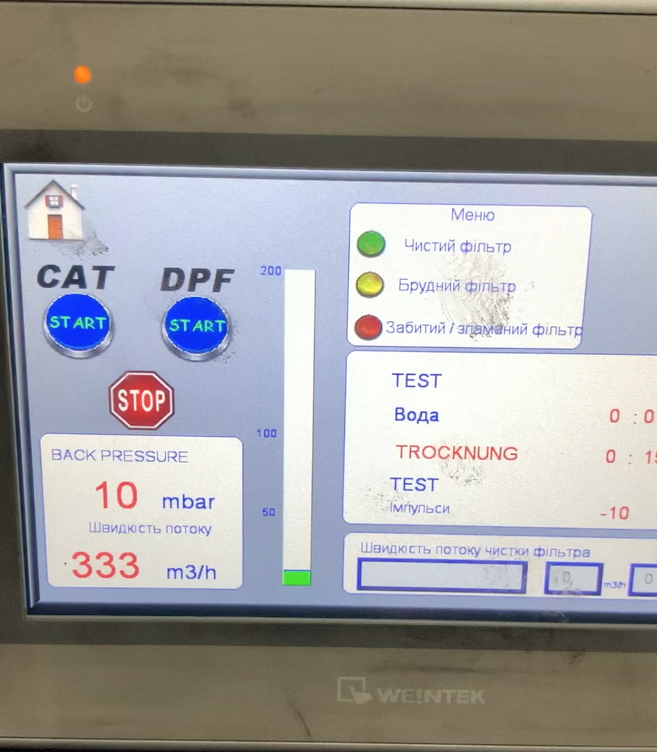

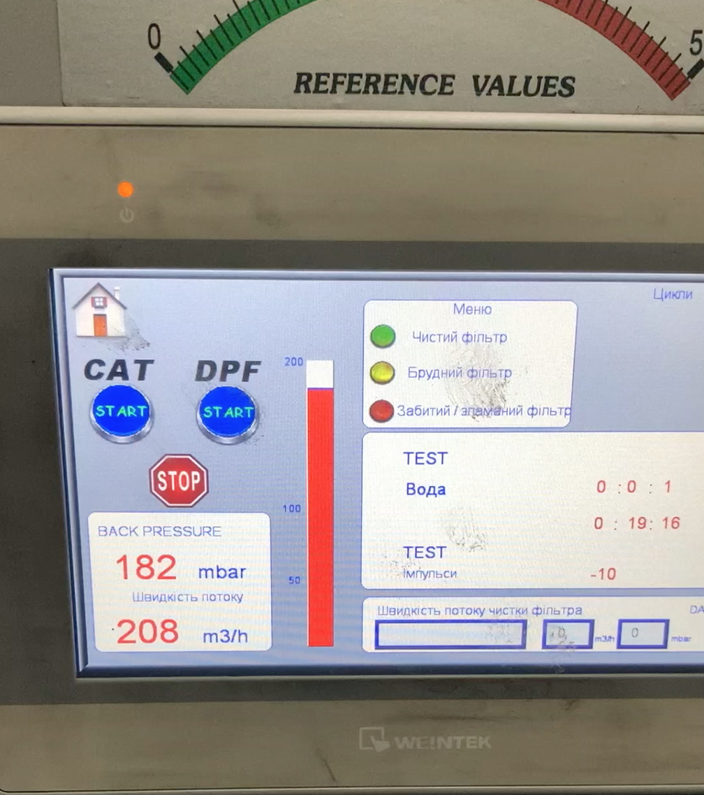

Наступил черед моего фильтра, мне рассказали процедуру, состояла она из следующих этапов:
№1 — запускают тест привезённого узла, смотрим на 2 параметра "back pressure" и "Швидкість потоку"
№2 — серия промывок под разным давлением, в разных режимах (хотел кинуть видео, но из странны, где ща нахожусь, сделать это нереально)
№3 — тестирование после серии промывок(см. на те же параметры, что в п.1)
П.С. да, результат всего этого действа нам еще только стоит оценить, но если можно сохранить экологию и не чадить аки старый рейсовый автобус, то я "за" такой вариант. Ну вот не верю я, что после удаления ДПФ, при яко бы, правильной прошивке, авто не будет чадить, я уже так попался на удалении катов)))) Тем более, на данную процедуру дана гарантия 40ткм.
