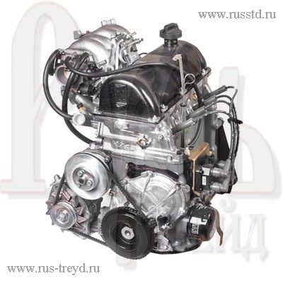

Для переделки найден автомобиль донор Ваз 2107, с инжекторным двигателем, 2011г.в. 6тыс.км пробега. В птс модификация двигателя стоит 21067, 1,6 л, 53кВт/72,7л.с. 8 кл., инжектор, катализатор.Вроде тут все понятно, но вот на самом двигателе 21214- как это понимать?подскажите что к чему тут. И если он 1,6 то хватит ли мощности для Нивы?

Все что имеет цилиндры на 79мм окрашено в синий цвет. 76 и 82 — серые
у меня синим
скорее всего движок 21067, я бы перекинул инжекторное все(головку, переднюю крышку и т.д.) на 1.7 и ездил бы
я пока что весь двигатель поставил, заменил только масленый насос и поддон, а распредвалы у ваз 21067 и 21213 разные?
разные, на 213ой стоит свой, на 2106 — стоит распред 2101
значит есть смысл их менять?
скинь распред глянь в каком состоянии, если износа нету то смысла их менять я не вижу, я на свою нивку 1.6 ставил 213ый валик, побежала явно веселее, но та карбовая была.
фоток нет так как двигателя не разбирал, на семерошном движке пробег всего тыс.там выработки точно нет, да и 213 в хорошем состоянии…
пробег пробегу рознь, на семерке с пробегом в 80 тысяч вскрывали движок — распред на помойку, у себя при 100 тысячах менял — распред живой, еще и на той же семерке до сих пор ходит
у меня на ниве 129тыс пробег был распред в отличном состоянии

На Ниве должен быть мотор от Нивы все-таки
У Нивы другой распредвал, другие шатуны и так далее, отличия есть
Даже инжекторный мотор, но просто от "семерки" будет ехать очень недолго, и то, за счет инжектора, а потом, в какой-то момент, такая же по подготовке Нива, но пусть на карбе тебя обойдет
А вообще, я только "За" инжектор :)
а чем отличается распредвал?тут головка ваз 21214 стоит
а внутренности?
Ну, насколько я понимаю, он просто другой. Когда себе покупал, то знал, что нужно брать именно 21214
поддон, и масленый насос поставил нивовские, поршневая группа остается родной от семерки(79мм), головка там стоит 21214 с завода, вот и хочу найти ответ нужно ли менять распредвал или оставить все как есть.
Учитывая особенности сборки ВАЗ, то нужно знать, что там установлено )
Например, у меня масленый насос стоял 2101 вместо нивовского :) И это при том, что машину брал новую и мотор первый раз вскрывал сам :)
у меня тоже стоит копеешный в обоих двигателях, у них верхняя часть одинаковая вот и сделали маркировку ваз 2101,
Я сравнивал в магазине, у меня полностью другой, как минимум трубка другая, не такая как на Ниве :(
Ставил уже от Нивы
На Нива-Клубе, есть тема, где можно задать вопрос инженеру АвтоВАЗа, так он говорил, что в 2005 году какое-то время ставили масляный насосы от 2101, ибо нивовских не было :)
Точнее, я говорю даже не о самом масляном насосе, а о трубке, которая в поддон идет. Не помню точное название
да трубка не подходит когда ставишь поддон от нивы, я загибал ее чуть чуть

по крайней мере раньше всегда блок 1.6 от остальных на вид отличался синей окраской, может на последних моделях что то изменилось.у самого были семерки с двиг 1.5 там серый блок был, была карбюраторная 1.6 синий блок и инжекторная на которой так же был блок 1.6 синего цвета.
А на счет того хватит ли мощности-не переживай, хватит еще как, ставь инжектор не пожалеешь.Сам недавно на 21 ниву поставил, результатом более чем доволен, а те кому нравится карбюратор в поле на коленке перебирать, пусть дальше перебирают
я с тобой полностью согласен))
Блок 1.6 синего цвета, не перепутаешь
блок какого цвета?
серый цвет
Блок 1.6 без гидронатяжителя цепи, головка 21214 но без гидрокомпенсаторов
а блок точно 1,6? как это еще можно определить?
сдесь 21214 выбито ? vaz-2106.com/uploads/post…008-12/1228678882_1_4.jpg
ещё по цепи смотри, на 1.7 однорядка идёт .
