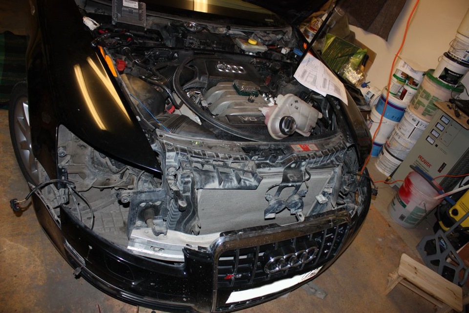

Ну и процесс установки
Привычным движением скидываем бампер и вынимаем родные фары:

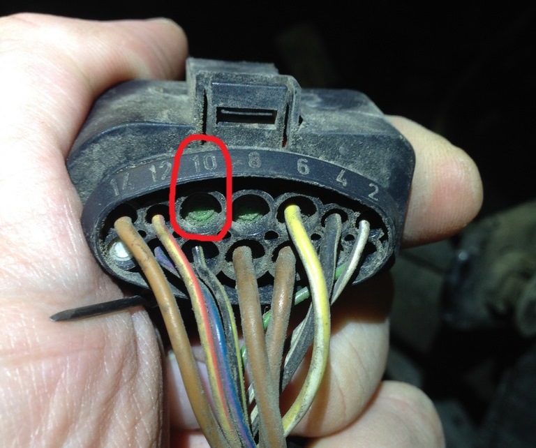

Смотрим на разъемы фар
Левый:
Правый.

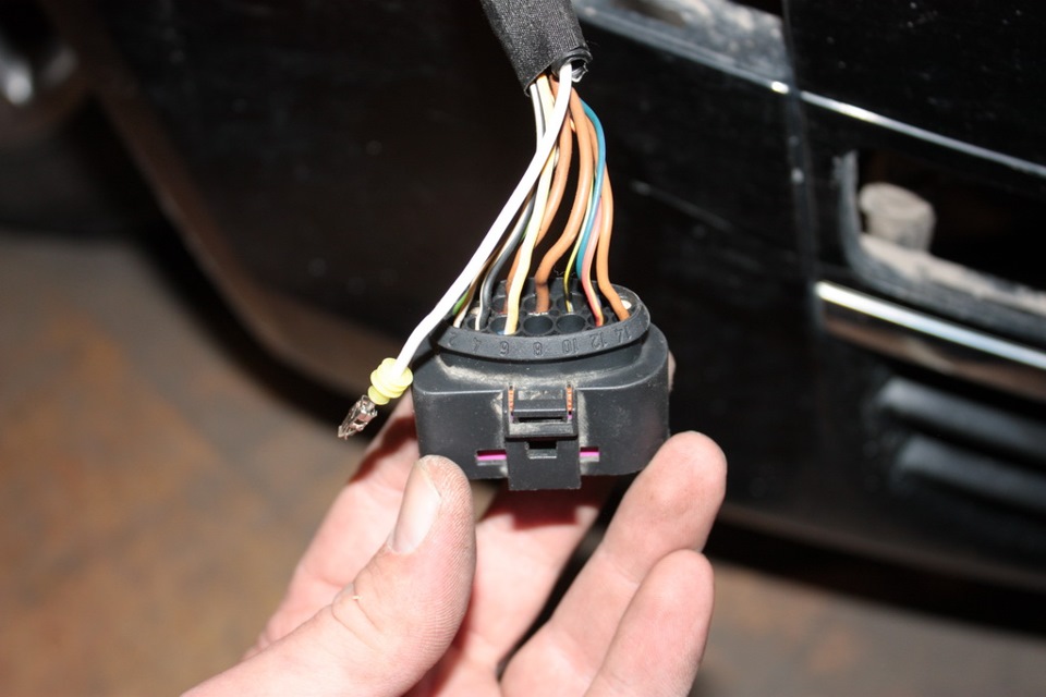

Тут видим, что на нем не хватает провода к контакту №10 (потому как авто из Америки):

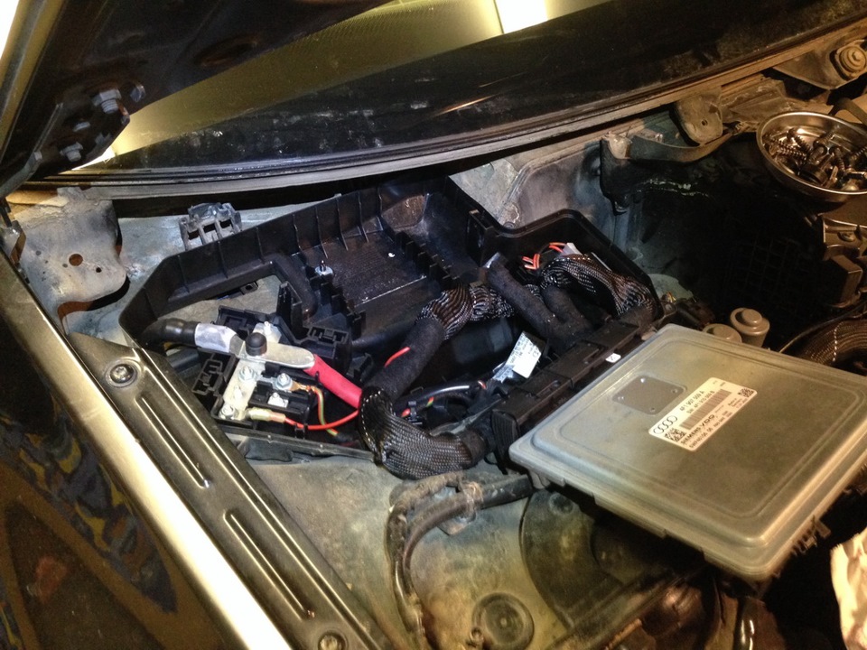

Поэтому необходимо протянуть кабель из подкапотного пространства в салон

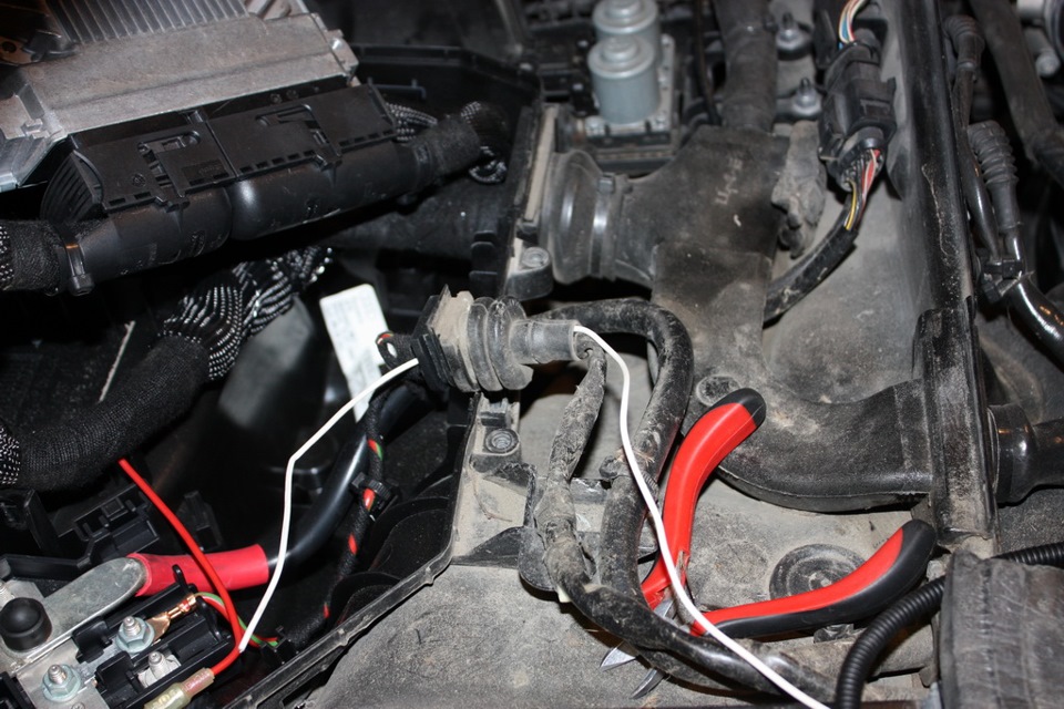

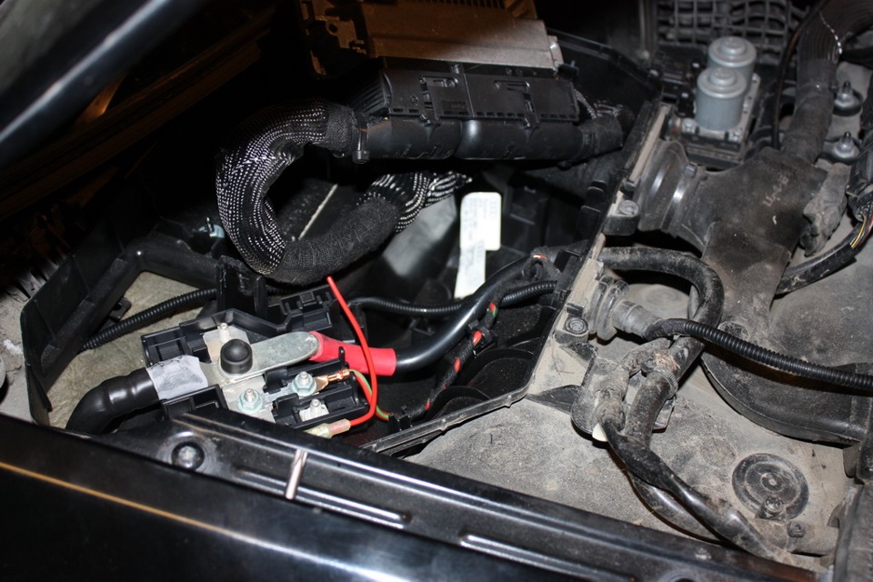

Я решил тянуть через отсек, где размещен блок управления двигателем:

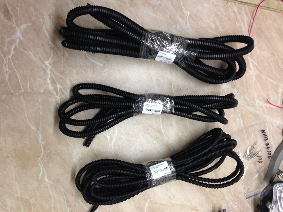

Для прокладки провода купил в автомагазине специальную гофру:
Провод из подкапотки в короб блока заводил через штатное уплотнение подсунув провод под резинку:
Натянул гофру:
Вытащил один конец в салон со стороны правого пассажира:
С другого конца обжимаем нужный пин и вставляем его в 10 гнездо:

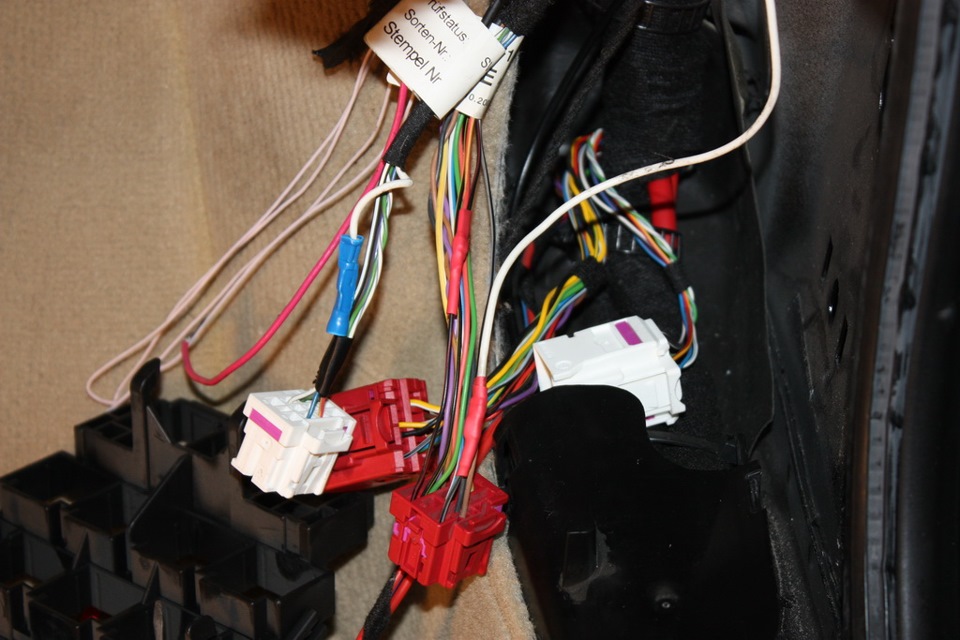

Правую сторону я расключал в колодке с разъёмами, что внизу правой передней стойки:

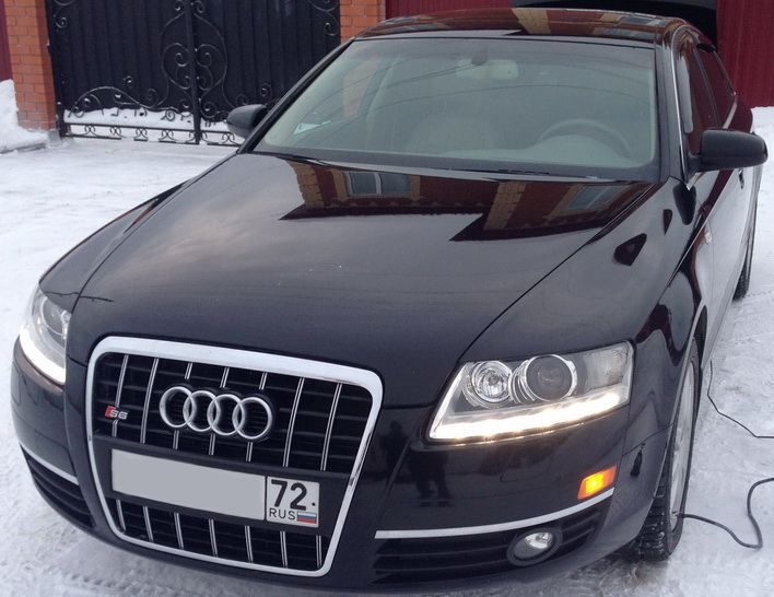

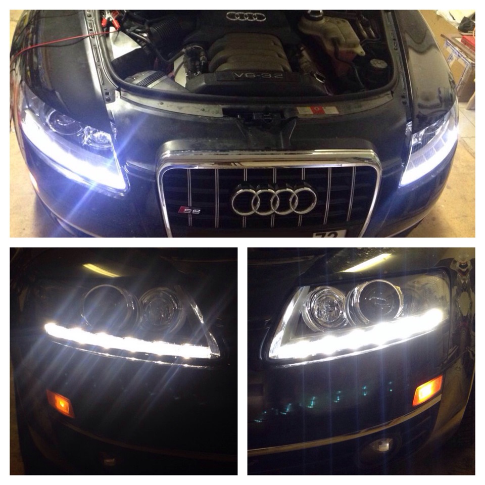

После нехитрых манипуляций с кодировками получаем первый результат:

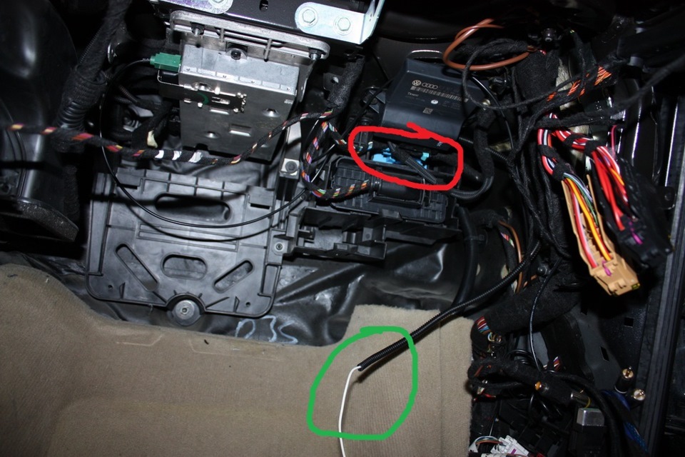

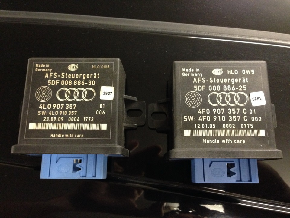

Выясняем, что не горят галогенные лампы статической подсветки поворотов (те секции фар, где обычно дальний свет)Почесав репу применив инженерную мыслю понимаем, что проблема в одном из блоков управления, а поскольку эти лампы присутствуют в тесте исполнителей блока №55 (корректор фар), то соответственно заказываем данный блок, но от рестайлинговой модели (за файл с комплектацией и кодировками отдельное спасибо Женьке Evgen-72rus)
Собственно заказываем данный блок на ебее и меняем его.
Он находится под бардачком и обведен красным кружком на фото №10
Что бы его вытащить нужно снять и отвести вбок блок КАН-шины (отключать КАН-шину не нужно)
Новый блок слева:

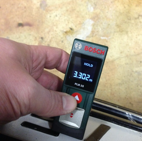

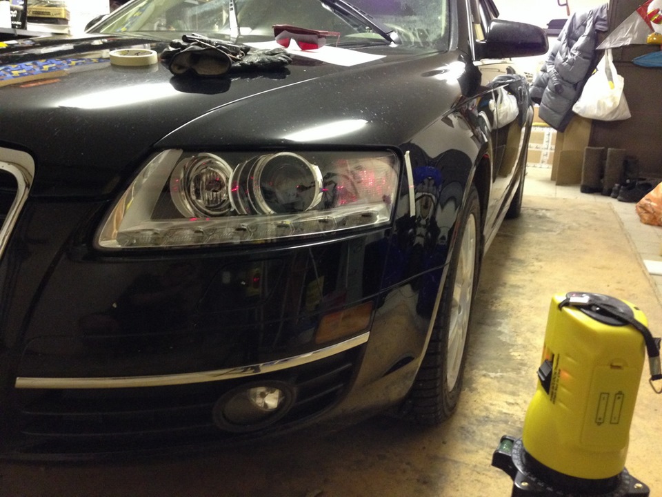

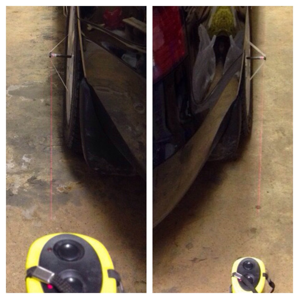

После замены фар (как и после замены блока корректора) выскочит ошибка по фарам о необходимости регулировки.

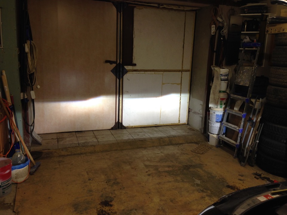

Строго говоря, можно было бы обойтись и без регулировки (физической) просто перед началом работ отметить на стене линии границы света фар и точек преломления а потом просто выставить новые фары по данным меткам, но поскольку я не был уверен в том, что фары у меня были правильно отрегулированы, то я сделал полную процедуру.
Порядок регулировки подробно описан тут.
Немного фото процесса:
Ну и результат (я тут заметил, что колесо подспустило)):
Демонстрация работы статической подсветки поворотов (галогенками)

можно подробнее про галогеновую подсветку при повороте руля? на данный момент поменял фары, блок центр.электроники, проводку переделал. все работает, кроме этих галогенок. машина европеец, без AFS.
Так это как раз AFS. Во внутренней секции фары у афс лампа подсветки поворота (дополнительно к повороту линзы). В обычной фаре там "моргалка" дальним

Подскажи пожалуйста у меня до рестал, стоят фары рестала, но галогеновые лампы не горят при повороте, как можно посмотреть вагом какой стоит у меня блок Нужен вот этот 4L0 907 357
Да, для рестайл фар нужен этот блок. Тогда галогенки начнут работать (после соответствующей смены кодировки)
А не подскажешь в какой блок лезть и какой код
Блок 55
А кодировка насколько я помню зависит от модели (седан или универсал) и типа подвески пневма или обычная
Там подсказки будут
