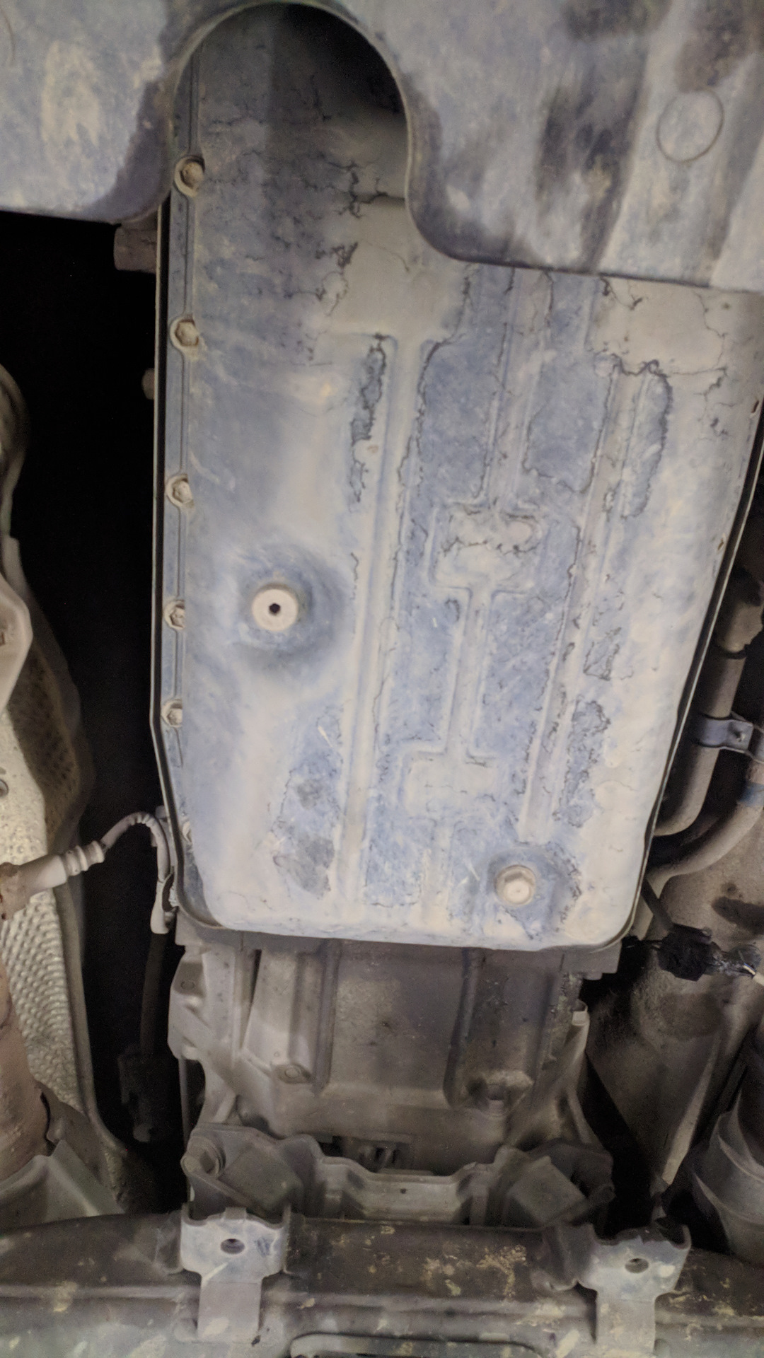

Откручиваем защиту (она перекрывает доступ к болтам поддона)

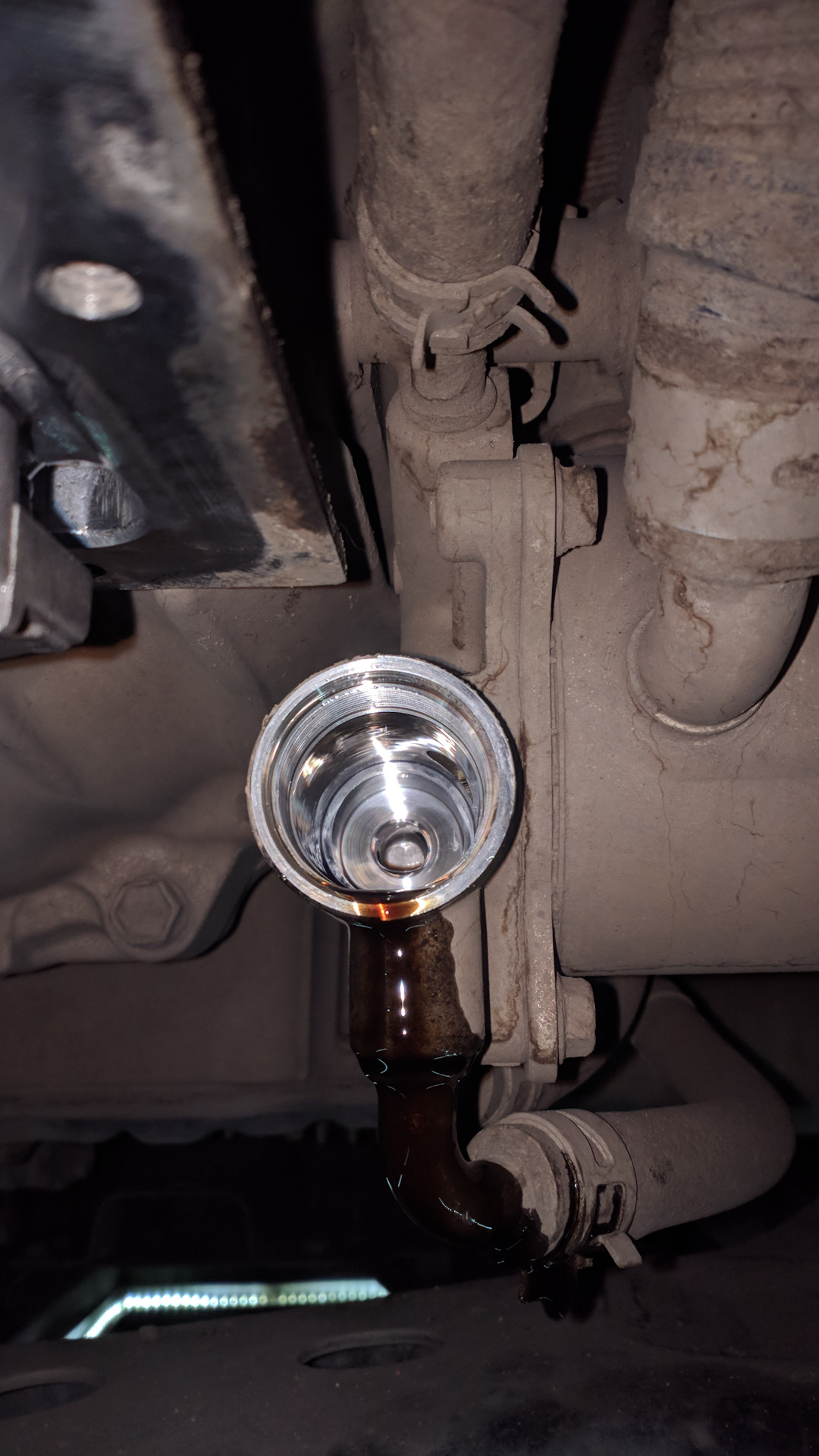

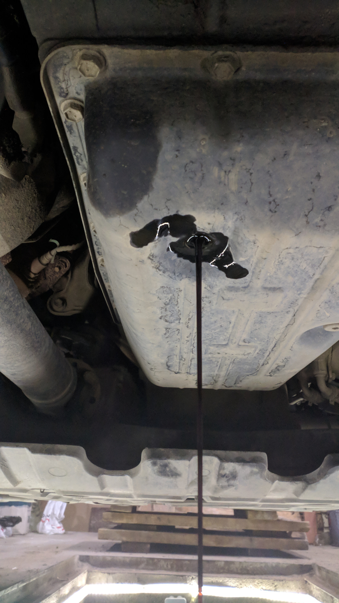

Сливаем масло. После этого откручивем пробку контрольного отверстия (под шестигранник). Можно обе пробки открутить в раз.
Вот такая жижа была в АКПП. В очередной раз хочется передать привет предыдущему наезднику владельцу. Следующую частичную замену (без фильтра) произведу через 2000 км.

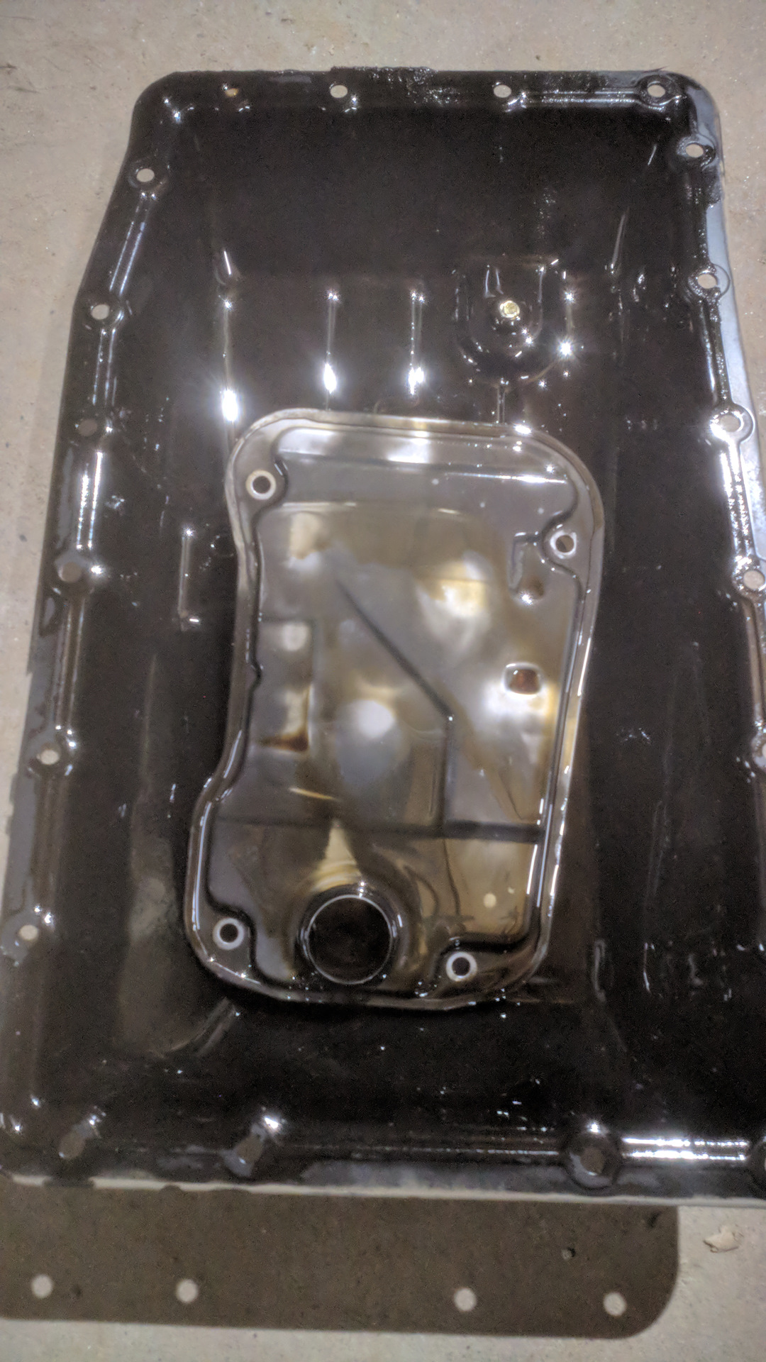

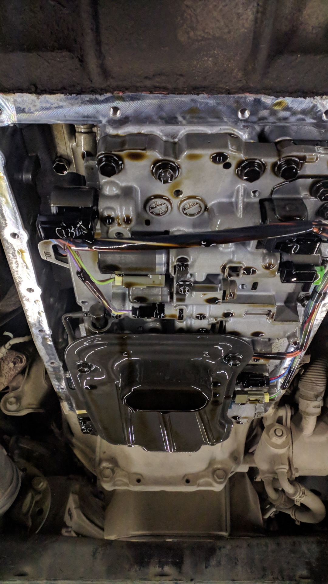

Откручиваем поддон и фильтр АКПП

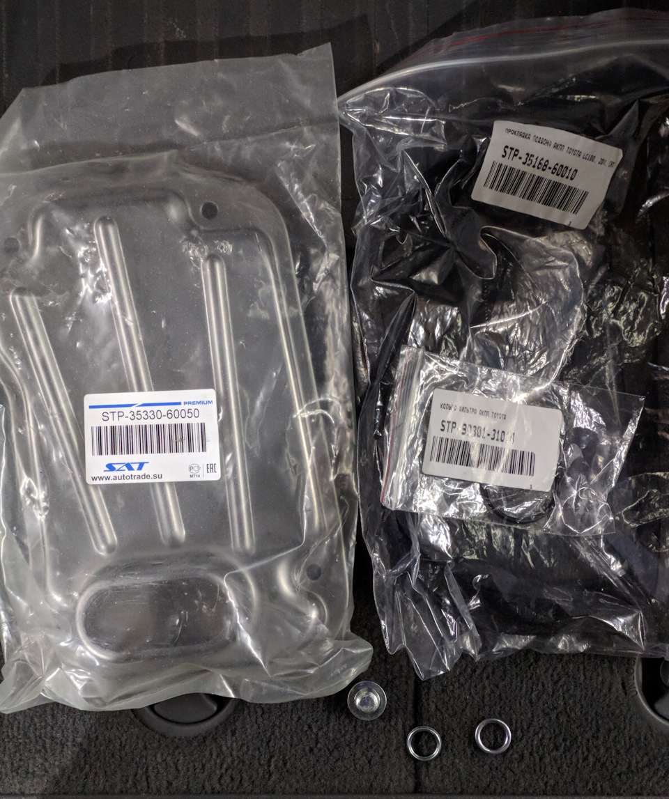

Новые запчасти.
Кто не в курсе, STP — это Sat Premium. Перепакованный оригинал в соответствии с соглашением между SAT и Toyota.

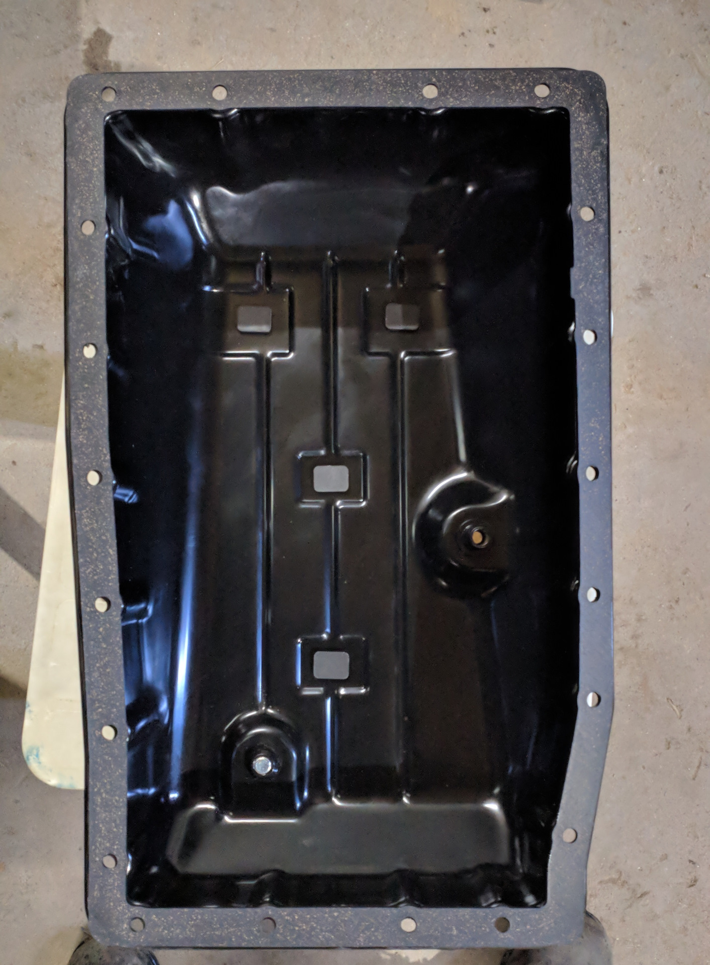

Почистил поддон, магниты. Поставил новую прокладку.

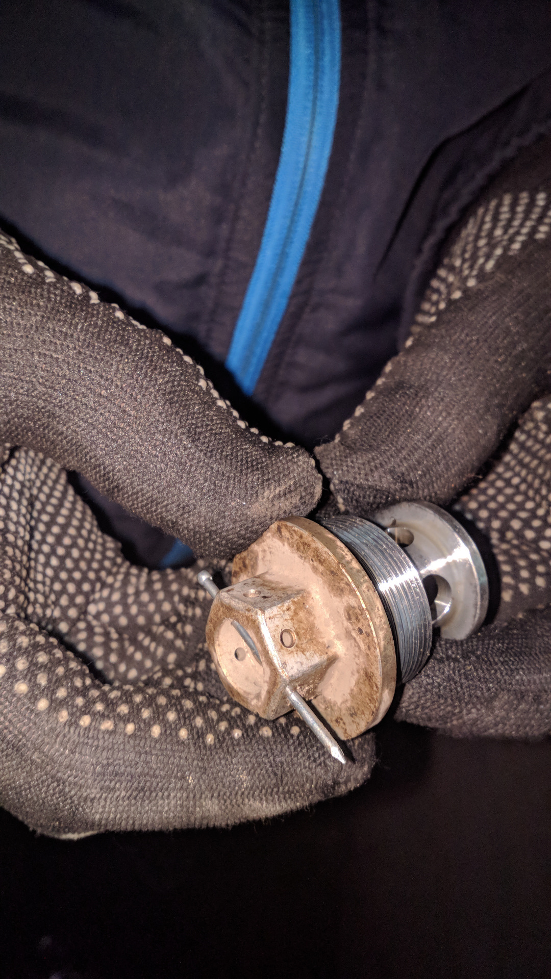

Тут просто вытащили термостат. Товарищу нужно было взглянуть на него изнутри. Вам этого делать не нужно.
Вам нужно лишь утопить шток термостата и зафиксировать его таким образом:

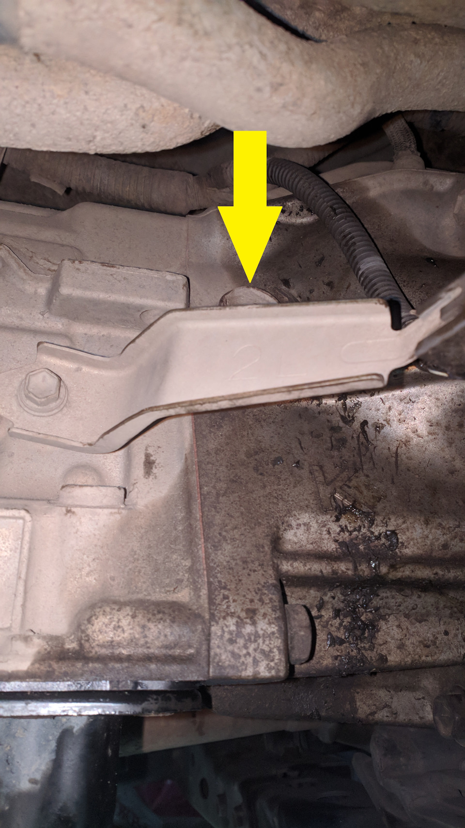

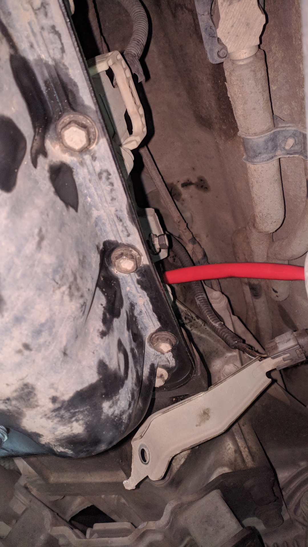

Откручиваем заливную пробку (находится слева на корпусе АКПП. Отметил стрелкой.) Предварительно нужно открутить кронштейн провода задней лямбды.

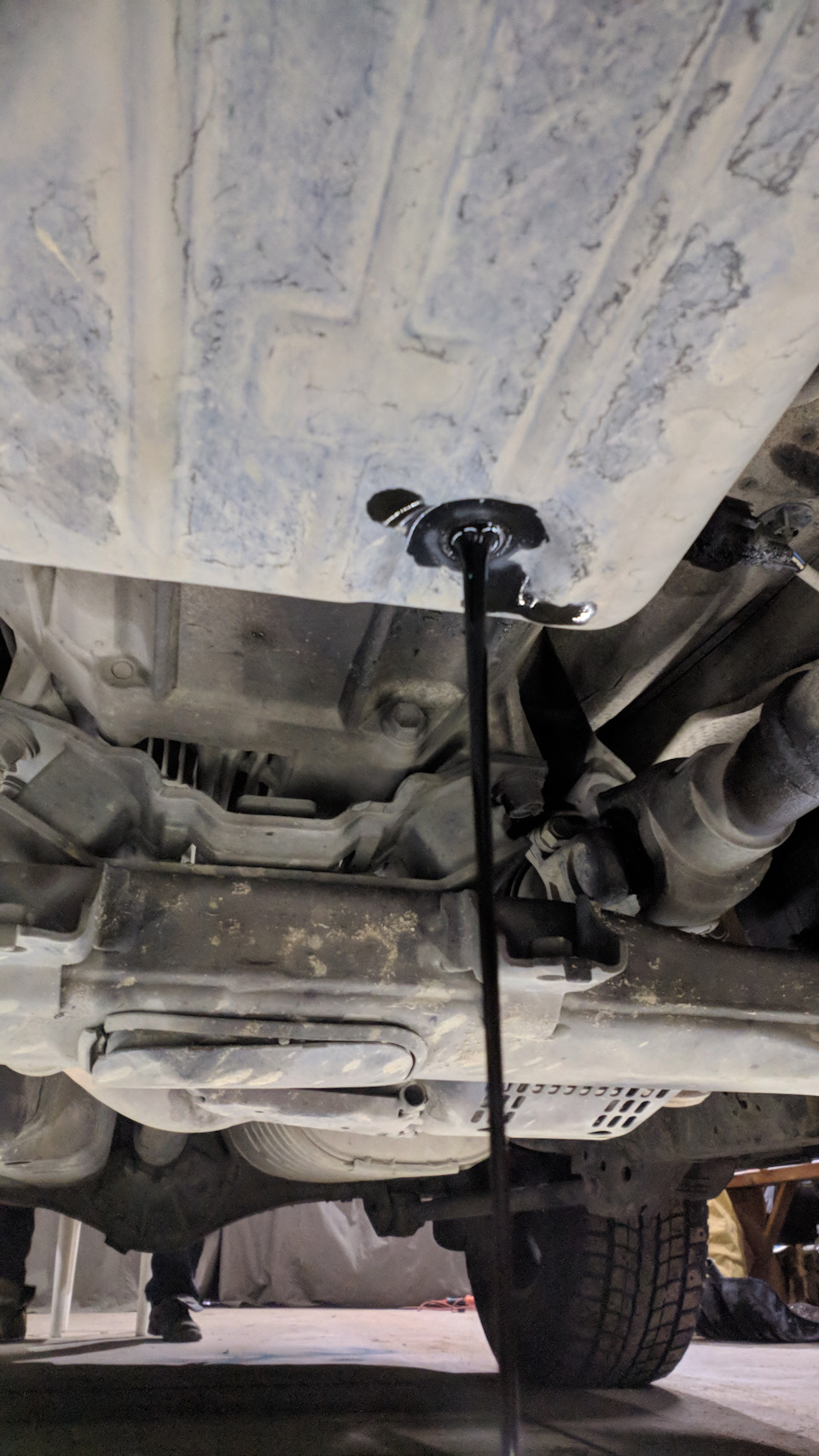

Вставляем шланг насоса в заливное отверстие и закачиваем жидкость. Я закачал сразу 5 литров.

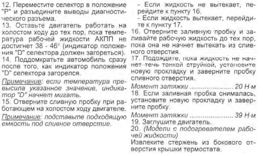

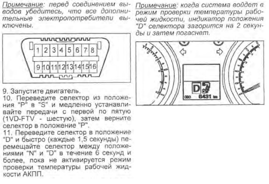

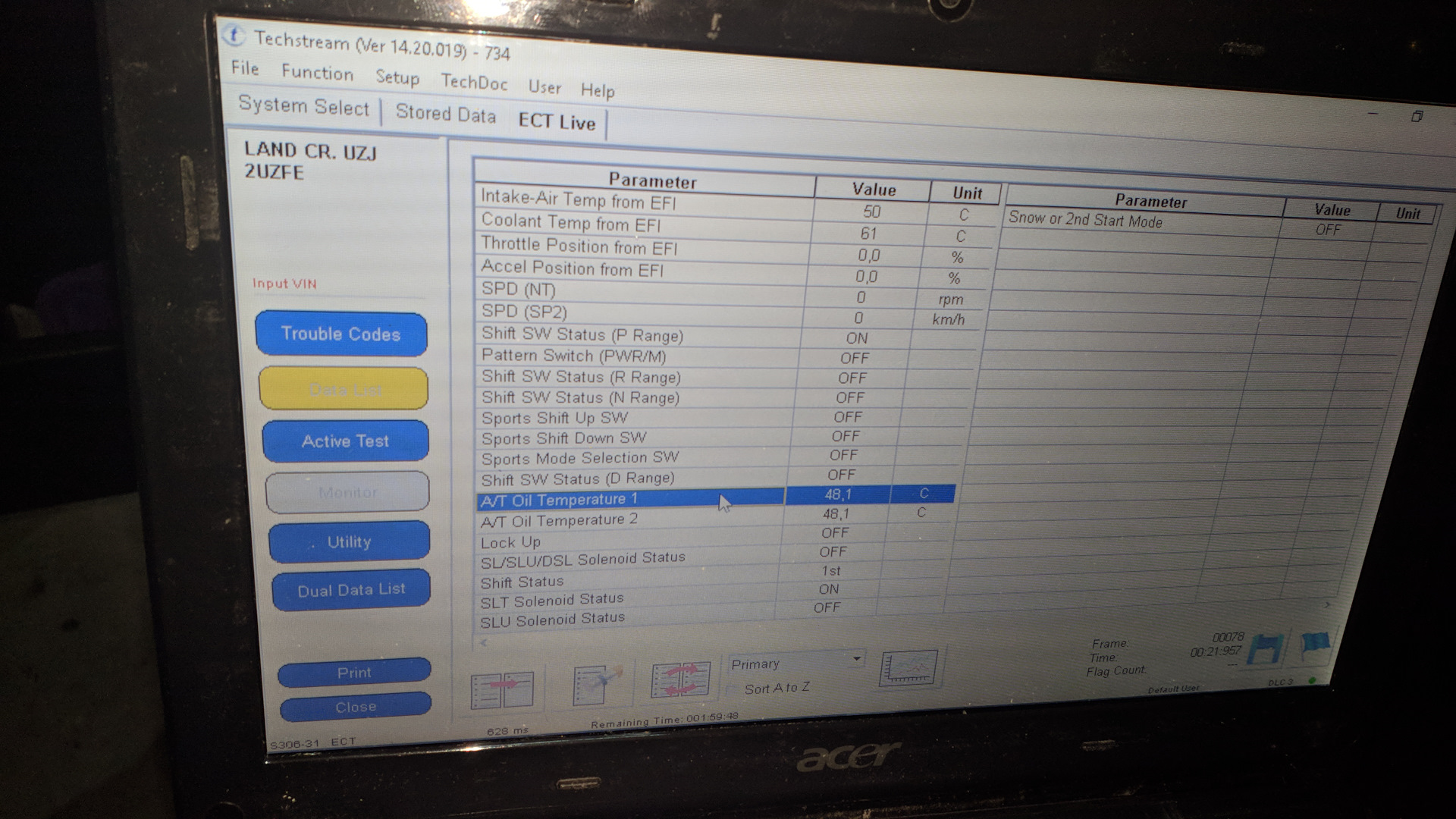

По мануалу, уровень проверяется при температуре АКПП от 38 до 46 градусов.
смотрим температуру через Techstream именно по датчику №1.
Заводим машину.
Прогоняем все передачи и ставим селектор на P.
Ждем нагрева коробки. Когда температура достигла желаемого результата, откручиваем пробку контрольного отверстия. Если жидкость полилась, ждем, когда перестанет течь. Если ничего не полилось — добавляем, пока не польется. У меня слилось ориентировочно 100-150 мл.
Закручиваем пробку и глушим машину.
Кстати, пробка контрольного отверстия под шестигранник. Я заменил ее на обычную.
Для тех, у кого не будет под рукой Techstream, температуру АКПП определяем по книге:

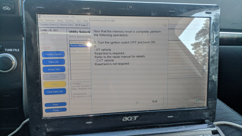

Далее делаем сброс адаптаций АКПП

Все понятно спасибо! Но единственное там пробка чуть ниже кранштейна лямда зонда в виде звёздочки т55 с резиновым оплотнением!

А откуда инфа что sat идёт в оригинале ?
Не SAT, а SAT PREMIUM.
И не в оригрнале, а перепакованный оригинал.
Инфа достоверная на 101%
Чего-то в каталогах нет такой компании, всё-таки интересно откуда и какие ещё запчасти и кто поставляет на конвейер ? А на дизеле и бензине разные фильтра ?
В каких каталогах? Какой конвейер?
На конвейер идут запчасти с шильдиком Toyota. А для обеспечения потребностей внепроизводственного характера Toyota отдает часть своих позиций SAT для продажи под брендом SAT PREMIUM.

Каким шнурком пользуешься для подключения Teachstream? И как сделать адаптацию?
шнурок mini VCI, как сделать — фото экрана ноутбука третье снизу

Ваще густое было старое масло?
Неа, наоборот, жидкое
Ништяк тогда, а то у некоторых как гудрон бывает
ага

Грязная жижа очень была
очень!
