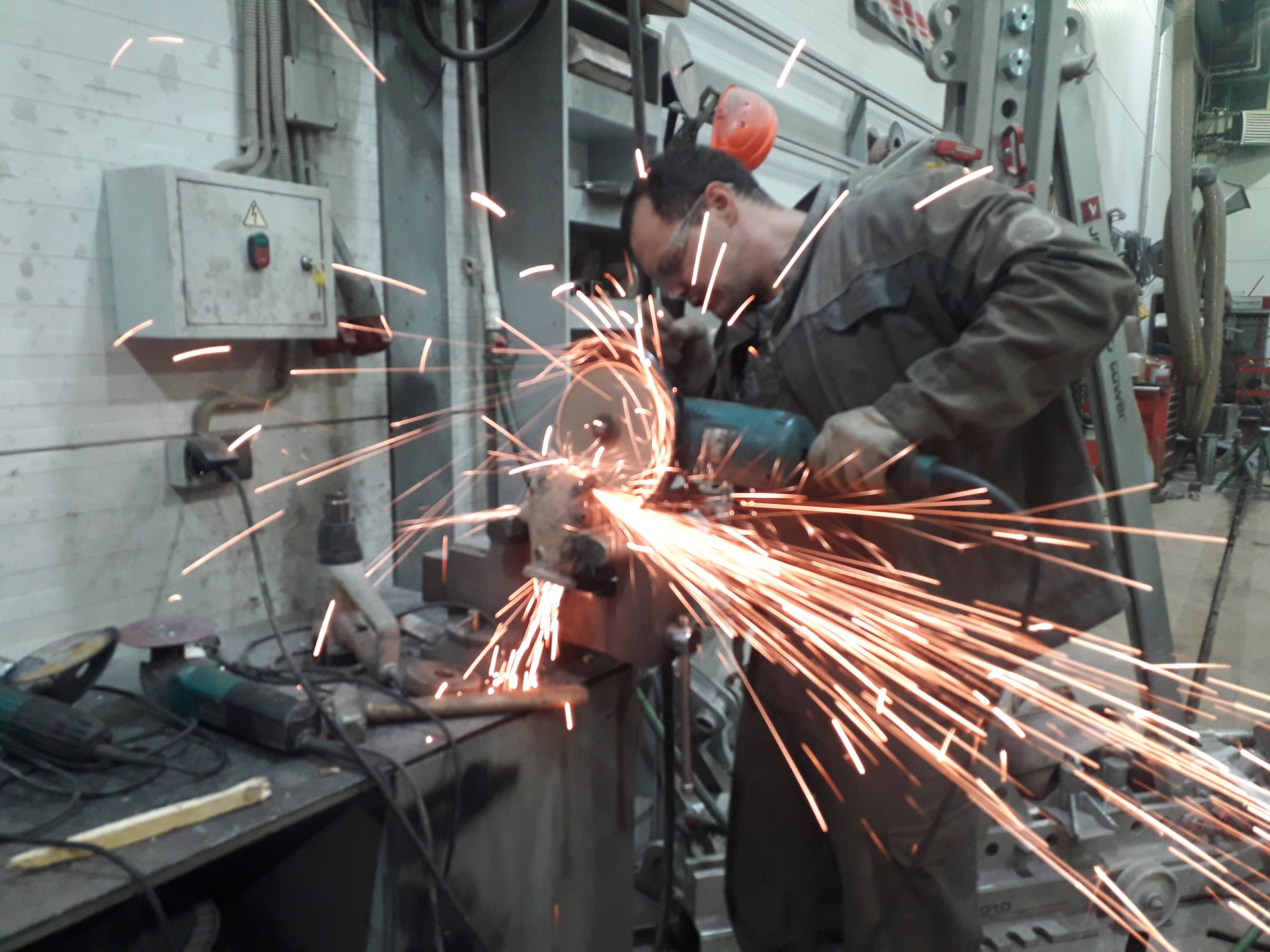

Всем привет. Дошли наконец то руки до удаления ката а то скоро зима и вообще бы не захотелось делать. В этот раз с подъемником не получилось поэтому поехал к другу и там оригинальным способом вывесили машину что бы крутить снизу.
Снялось довольно так не плохо, не чего не сорвалось, подзакис только болт на креплении коллектора к блоку но у друга есть крутой аппарат, называется "индукция" вообще божественная штука если у тебя старая машина и все заржавело, пару секунд и все накаленно до красна и болтик откручен. Есть там не приятная гаечка на коллекторе это если с переди смотреть то она самая левая и ее можно открутить только ключем и с низу. Весь процесс снятия такой, сняли лямбду затем верхнюю защиту, затем гайки на коллекторе, затем крепление к блоку, открутили приемную трубу и гайку по которую говорил на коллекторе и все коллектор снят.

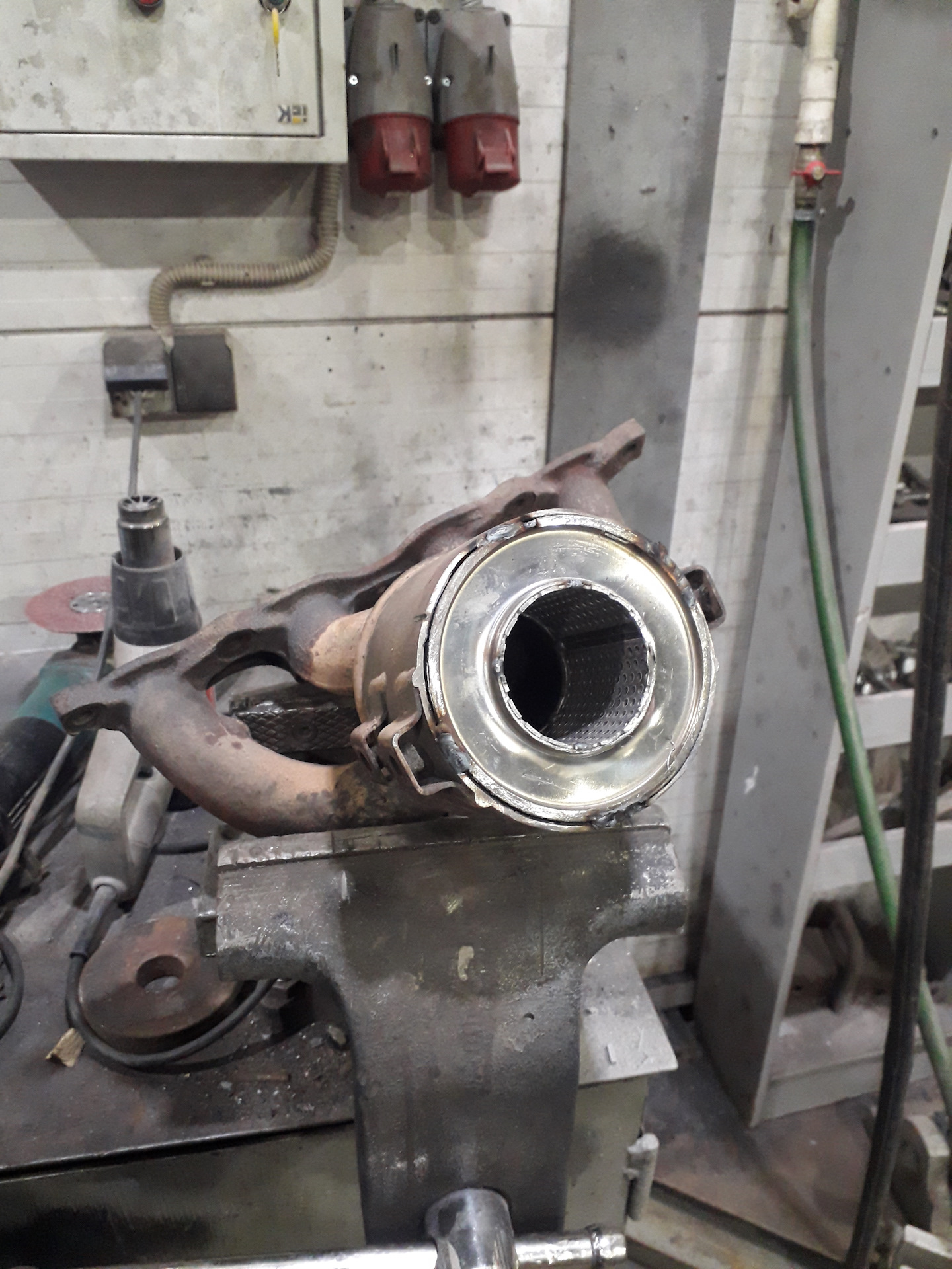

Далее ставим метки и отрезаем ему задницу и видим сам кат ради которого сегодняшний вечер.
Далее выковыривайте его от туда чем угодно но лучше сохранить по больше целого ибо можно еще немного наварить от этого пару тысяч )) не знаю как у вас а я звонил в Москву там от 4000 до 13000 тыс/кг в зависимости от экспертизы. У меня в Вологде намного дешевле ну и это понятно почему они туда же и возят а тут как раз по пути поеду дак и сдам. По весу должно быть примерно 0.5 кг. В Вологде предложили 1500 тыс.
Далее вставляем туда до упора пламегаситель и привариваем его, мы сначала приварили с четырех сторон потом вместе с задней частью обварили по кругу.
После сборки завел все ок изменений в звуке вообще не заметил. Может на больших оборотах и есть не знаю да и не важно. Сегодня еду прошивать, прошивка стоит 5000 тыс. Надеюсь что масло жрать не будет так как кат вроде еще был около дела хотя пытался просветить но света не увидел.
