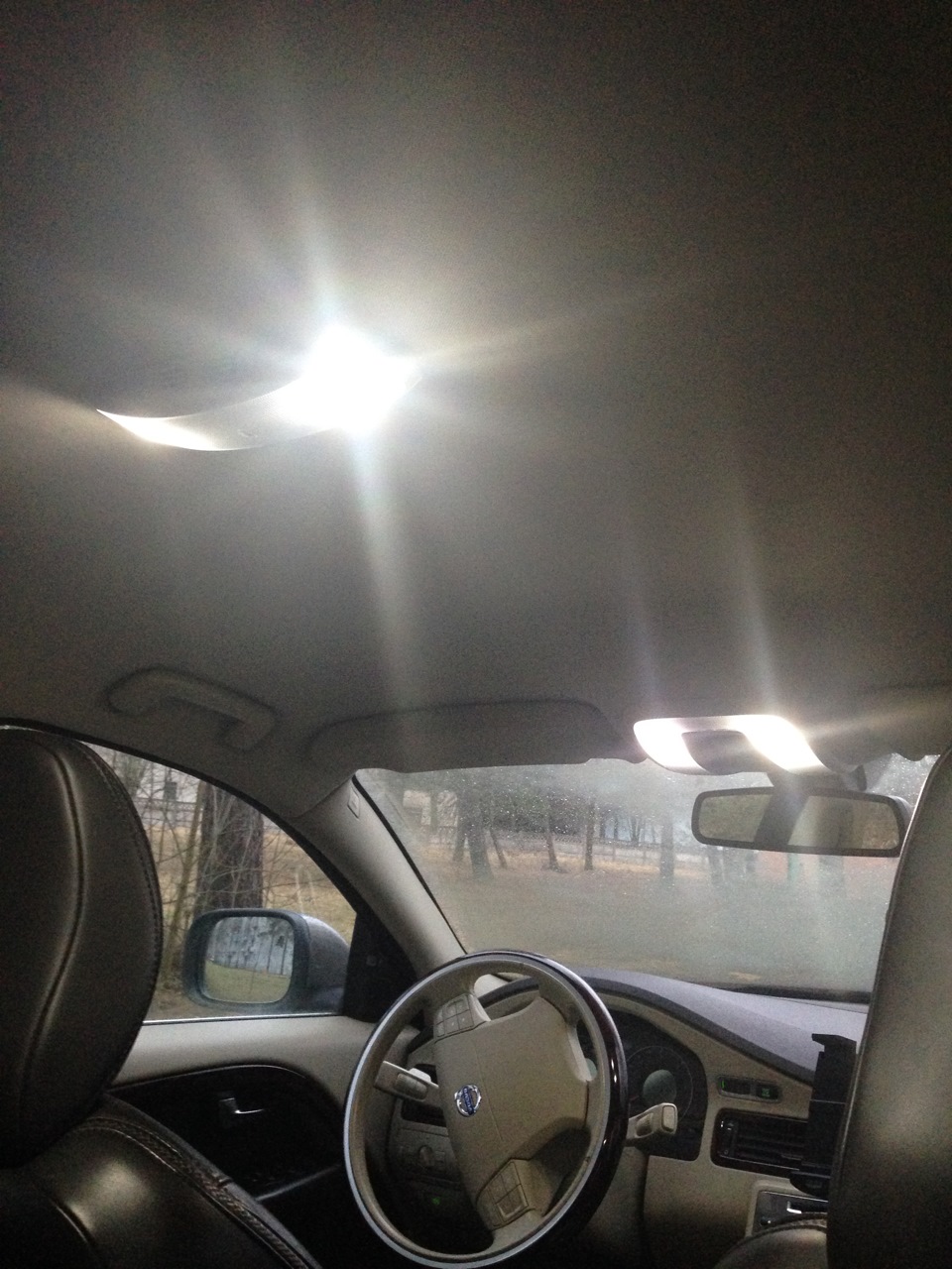

Первое, что хотелось изменить в машине при самых малых вложениях и трудозатратах это заменить лампы освещения салона. Диоды купил давно, а вот заменить все не было свободного времени.
Коротко по процессу замены.

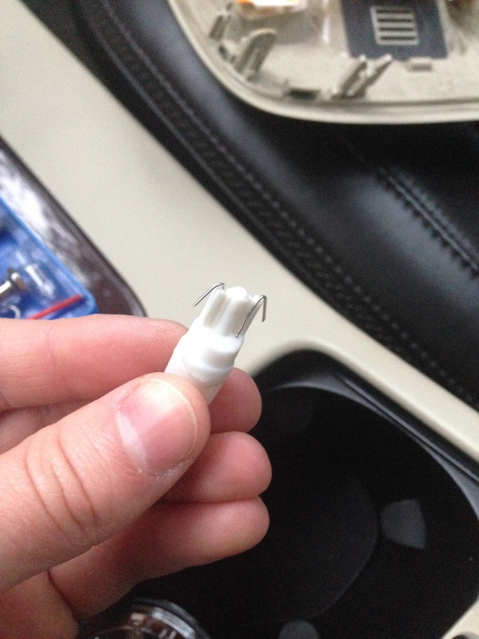

Плафоны снимаются без затруднений, аккуратно подлазим пальцами и потихоньку сдергиваем с креплений.
Слегка помучился с вытаскиванием диода из патрона, но нужно было не спешить, оценить устройство. Так вот, берем маленькую отвертку, отламываем усики от контактов и диод без труда извлекается из патрона.
После установки диоды не работали, все оказалось просто, необходимо слегка отогнуть контакты, они были поджаты и из-за этого плохой контакт с платой.
Вот результат. Свет более приятен для глаза и ярче.
