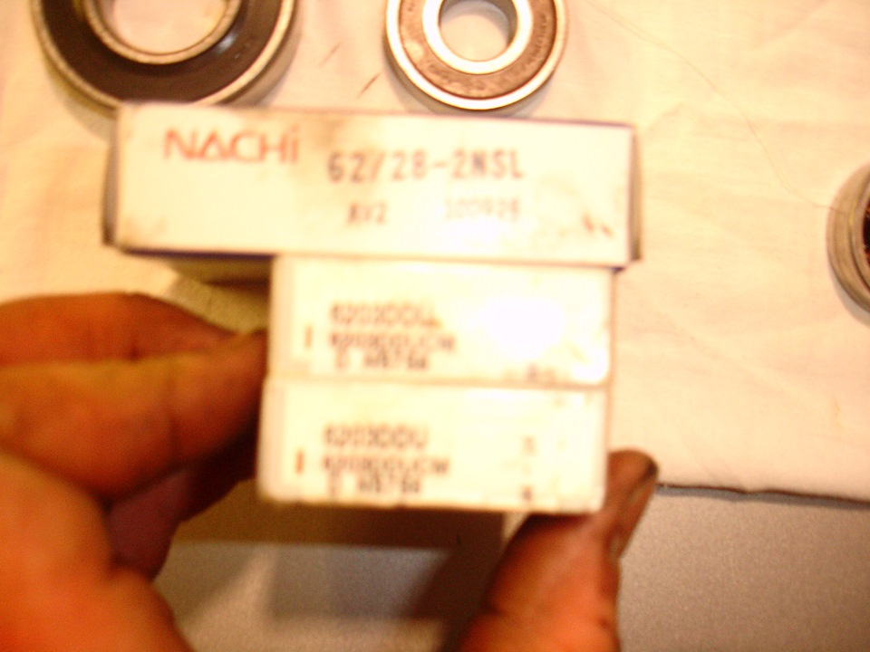

Сначала о подшипниках как мне сказали там стоят подшипник верх 6203 низ 7706 (это подшипник не правильный !0
ПРАВИЛЬНЫЕ ПОДШИПНИКИ ВЕРХ 6203 НИЗ 6228 ! САЛЬНИК Не помню номер
БЕРИТЕ КОМПЛЕКТ NOSP11 ( В нем 2 подшипника и сальника марка FEBEST !)

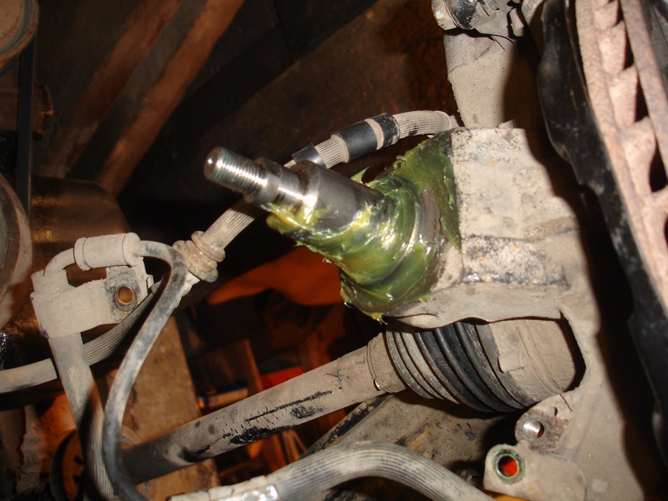

1 что делаем после снятия колеса откручиваем провод датчика АБСки
2 Открычиваем стойку снизу, и верхний рычаг но болты не вытаскиваем!

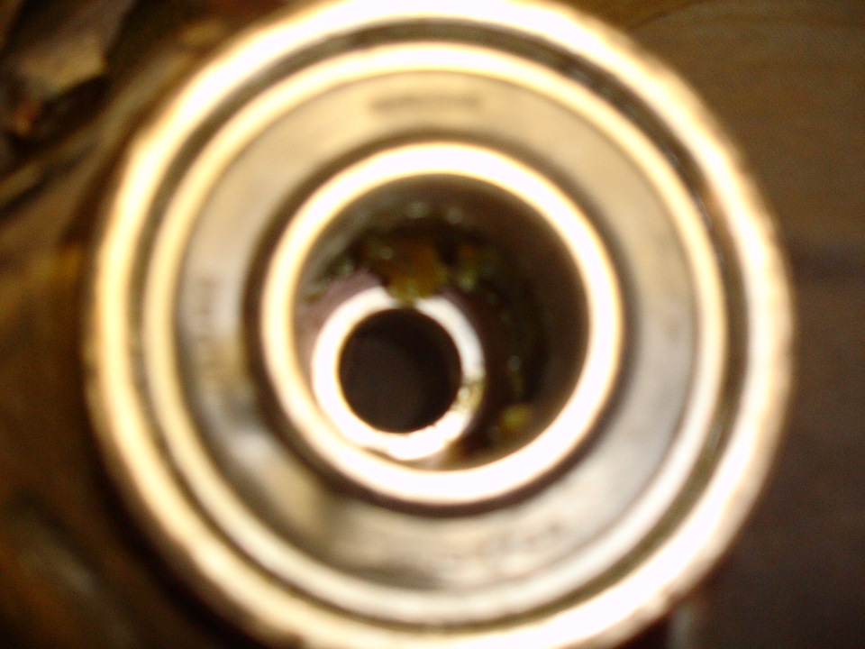

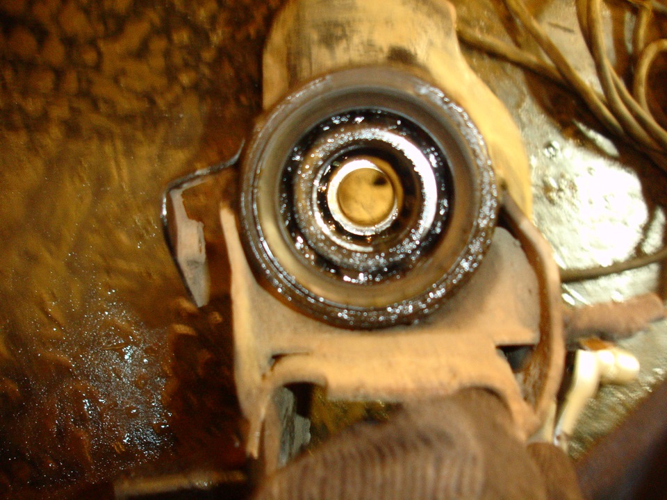

3 снимаем вот этот колпак
4 Снимаем рычаг
Запресовываем новые подшипники
Все собираем в обратном порядке!

автор бред написал! подшипник номер 62/28- 2NSL, а не прото 6228! Nos-p11 это просто сальник, а не комплект! вводишь людей в заблуждение писакин !
В магазине и 6228 прокатывает, а там уж сами дают то что Нуна))))
А у них в программммме выдаёт целиком деталь, а вот подшипники какие и сальник нет инф. Только комплект его ждать под заказ…
Nos-p11 это не комплект, а сальник поворотного кулака фебест

Верх 6203, вниз 6228, я говорю сальник тяжко найти редко кто продаёт их отдельно ! Только под заказ febest
посмотрели сегодня по каталогу нижний вообще не тот у 6228 внутренний диаметр 140 мм может есть точные размеры?
Нет, только номера. У тебя 4. Wd ?
нет моно
На блюберд идёт 4 разных подшипника, сними и иди в магазин с образцом, а лучше не парь голову и купи комплект ! 2 подшипника и сальник ;) так проще будет, а то сальник фиг найдёшь ;))
