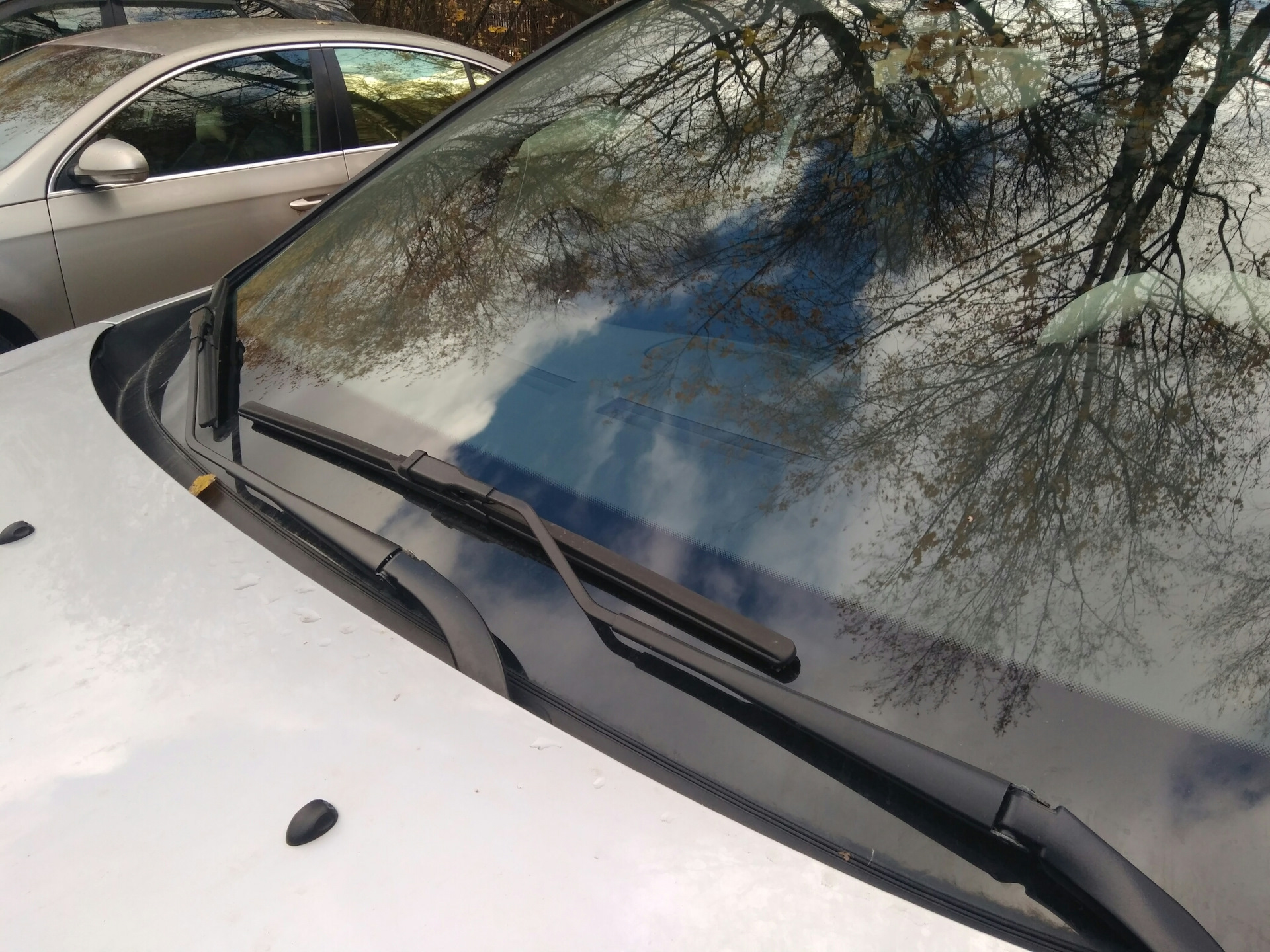

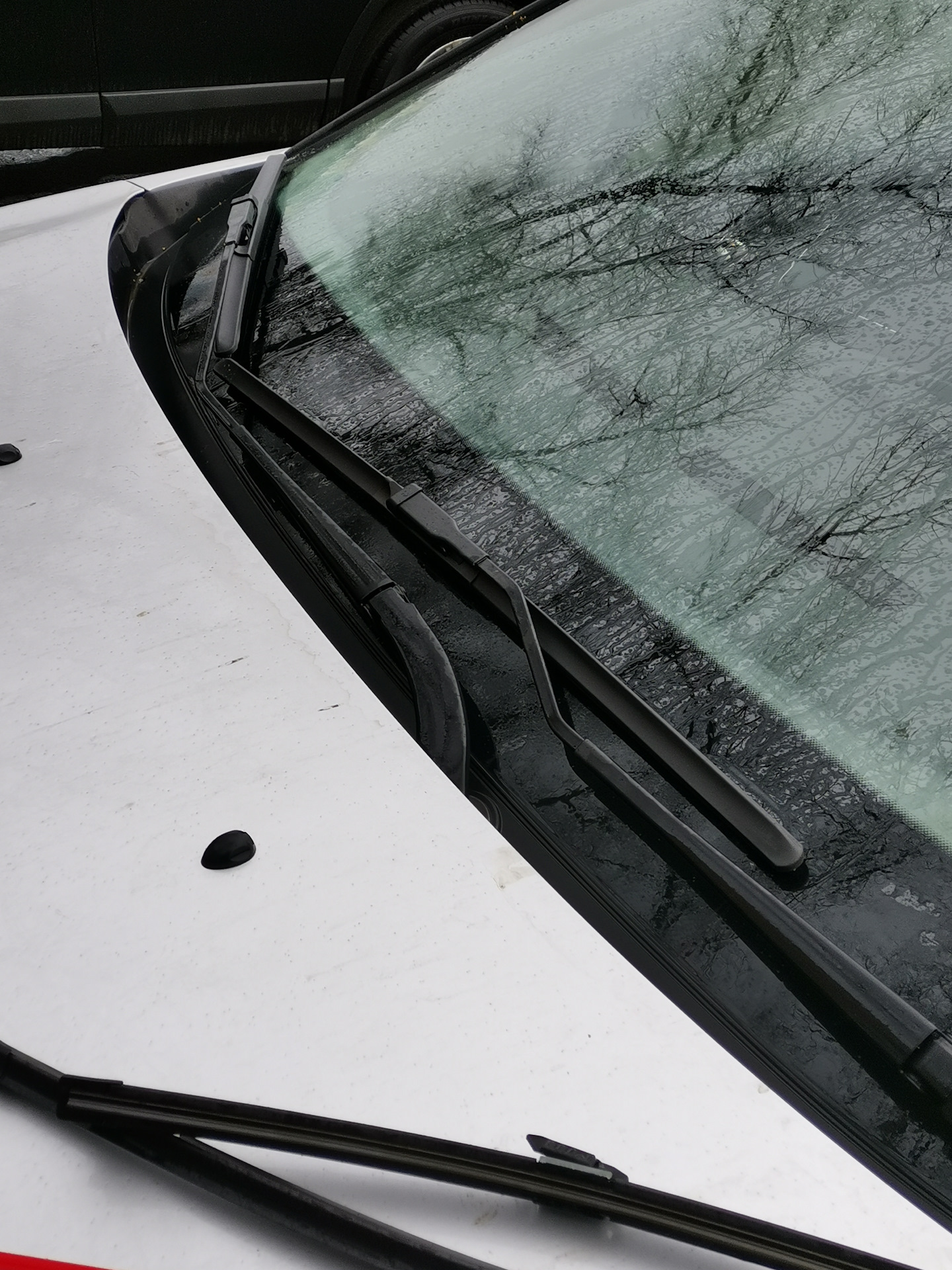

Протокольная запись. Поменял дворники на пробеге 41500. Дворникам бош пришёл окончательный кирдык, полосят ужасно. Решил в этот раз снова пойти по пути наименьшего сопротивления и купил дворники Хайнер плюс адаптер для Каптюр.

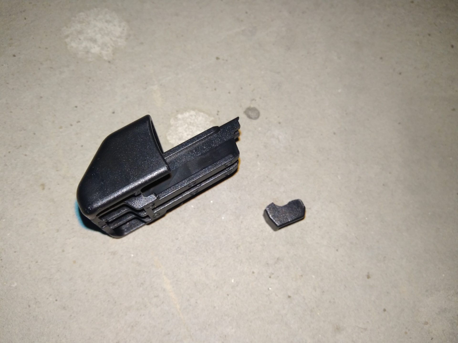

При установке умудрился сломать один адаптер, но не критично. Не до конца его защелкнул на поводке и начал устанавливать дворник. Результат — сломал внутренний доп фиксатор. Но и без него держится нормально. Дворник когда установлен своим зацепом не даёт адаптеру съехать, соответственно адаптер не выходит из зацепов. Снаружи и не поймёшь, что он сломан!
По самим дворника, пока доволен. Проехал уже 250км, большую часть под дождём, температура +7 — +15. По тёплой погоде трут отлично. Дальше будем наблюдать.
По дворникам бош, лично моё мнение, не стоят они этих денег, больше я себе их не куплю!

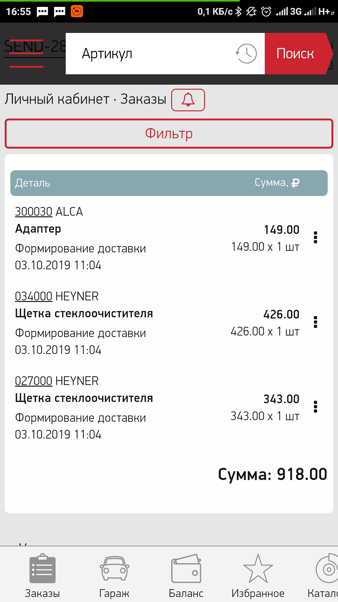

Тоже срочно надо! А на каком сайте заказывали?
Автодок. Третье фото сверху!

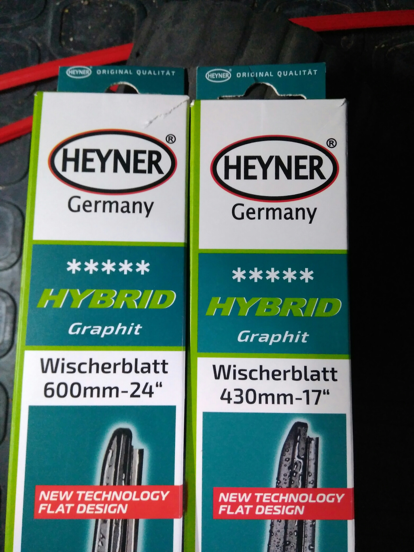

Скажите, а если нет адаптеров Alca TOP LOCK B, то можно заказать адаптеры HEYNER TOP LOCK B? Разницы нет, подойдут и защелкнутся с щетками HEYNER?
Да, можно! Это одно и тоже. И номер одинаковый.
На фото выше видно, на упаковке адаптеры Хайнеры, а в чеке Алка.
А есть разница, если заменить 027 000 HEYNER на 029 000 HEYNER?
Да. Есть. Отличаются длиной самого дворника. Зайдите на сайт Алка, там все номера есть.

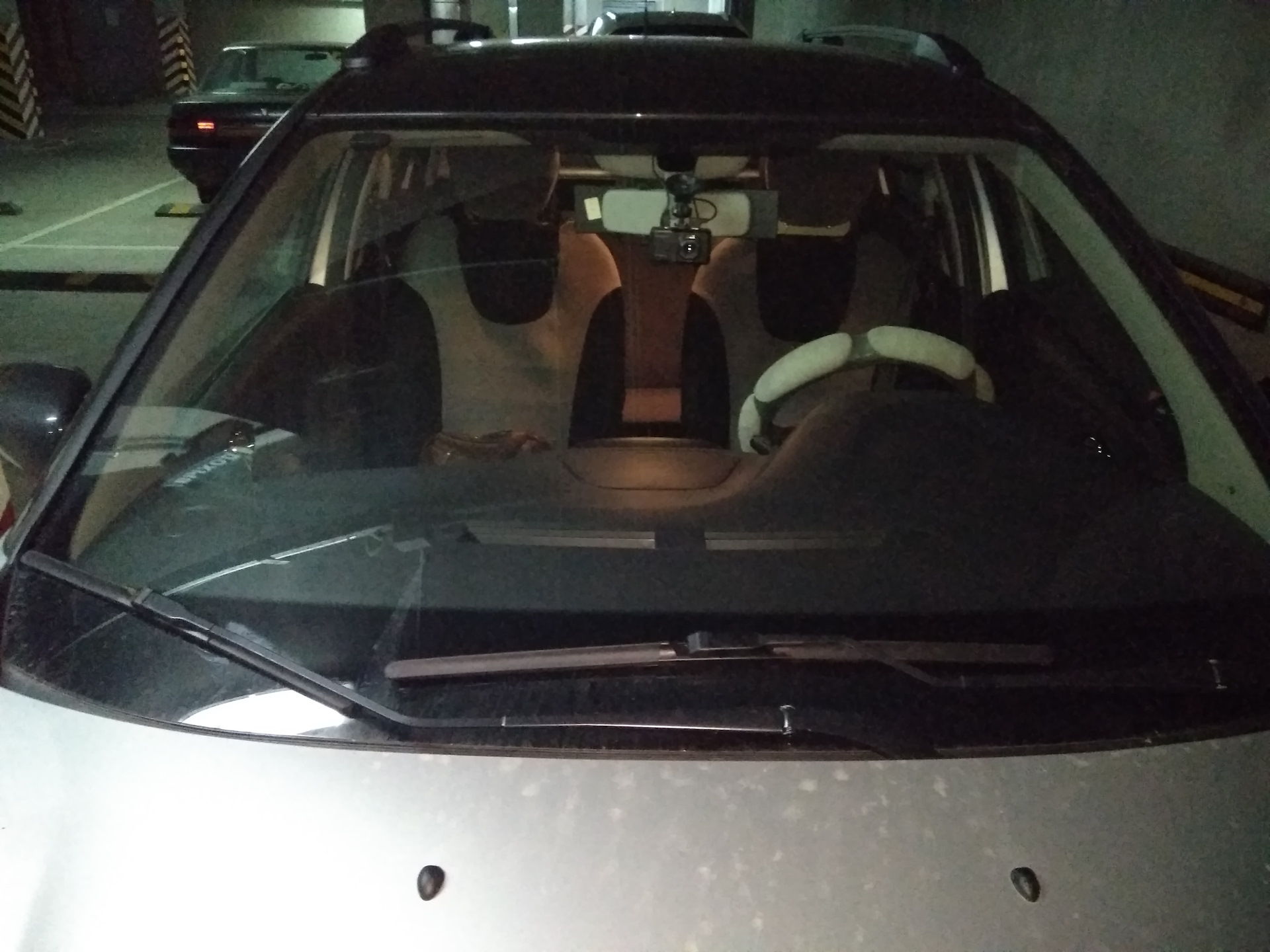

Ну да щётки не правильно стоят.
Спасибо! Переставил!
А почему щетки именно таких размеров? И есть основание полагать, что водительская щетка установлена вверх ногами :)
При заказе воспользовался примером одноклубника
kaptur.club/threads/dvorn….158/page-378#post-354309
Дискомфорта от того, что водительский чуть короче я не ощутил.
Ky6uk ставил именно такие (600 + 430) потому что именно такие размеры при КАПТИВОВСКИХ поводках, которые у него были до этого. Он просто использовал уже имеющиеся в наличии щетки. Так что пример не совсем корректный.
Родные размеры на каптюровских поводках 650 + 400. И пассажирский дворник может быть безболезненно увеличен до 450.

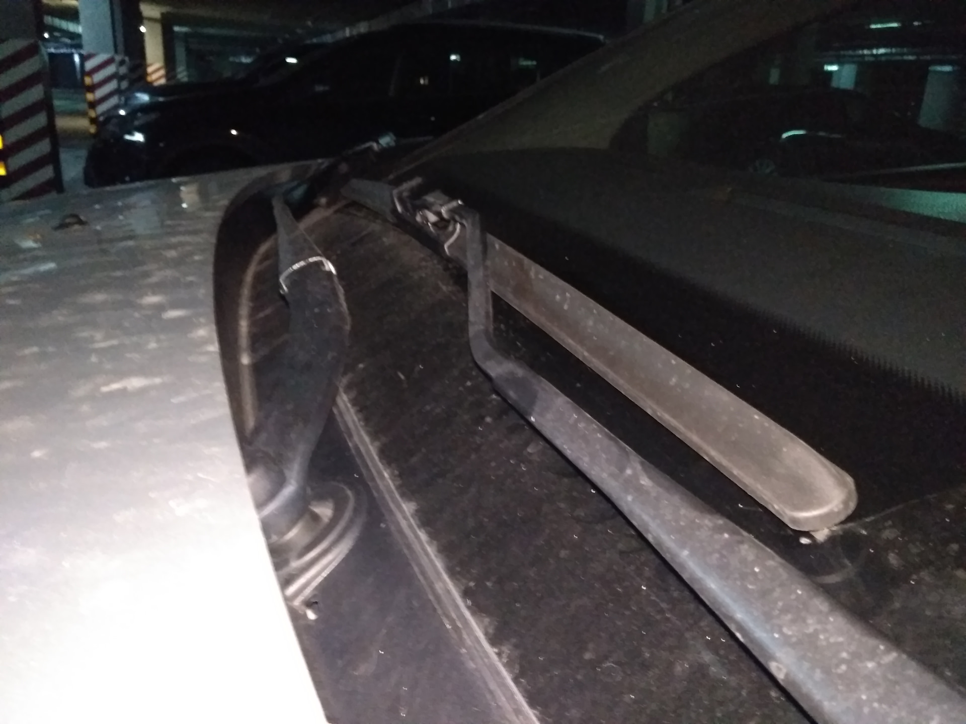

Те же ощущения, спойлер щетки как будто смотрит на лобовое, а не на дорогу.
Про спойлер. Поставил такие же дворники, но на трассе заметил, что после 100 не до конца капельки со стекла убирает. Я посмотрел в сети, вроде некоторые рекомендуют (схемы даже есть) ставить "крылом" вниз. Я перевернул. Вообще никак не поменялось. Я так понимаю — "спойлер" просто "маркетинговый дизайн".
Я тоже особой разницы по прижиму не заметил!
