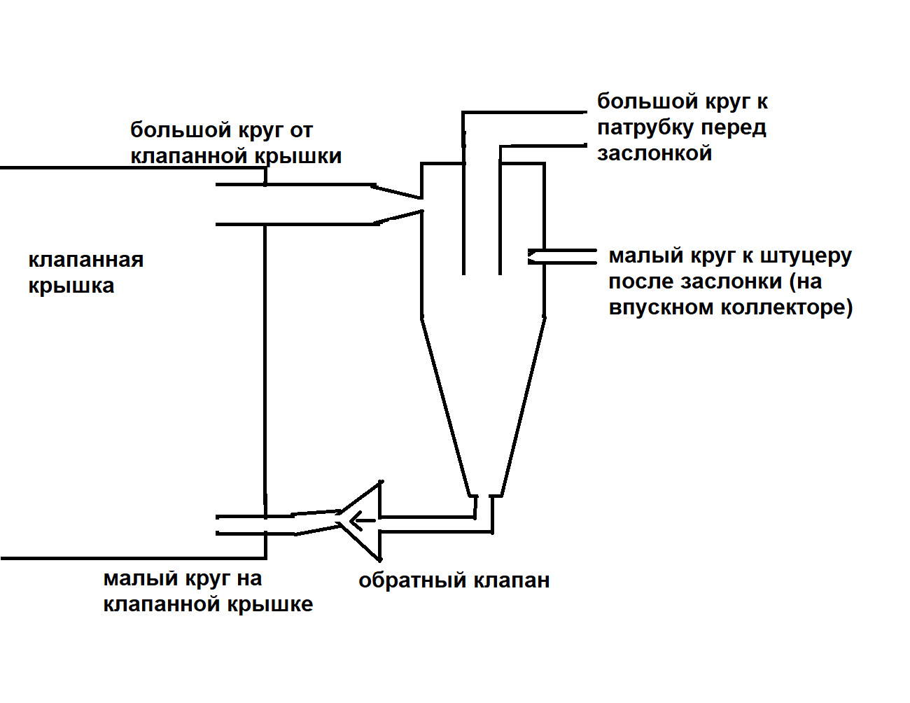

Недавно www.drive2.ru/l/542000959451039823/ я предположил, что масло улетает через систему вентиляции картерных газов,
Основным изысканием была мода на клапан PCV, но теперь доказано — клапан там не нужен, как и сепаратор в большой круг! А надо кардинально менять систему!
Итак по порядку — развинчиваем миф о клапане PCV!
1) Клапан PCV ставят на моторы, где есть условия воспламенения паров масла и/или ТВС во впускном коллекторе! для предотвращения скачкообразного ударного роста давления и блоке двигателя — ЭТО ГЛАВНАЯ И ЕДИНСТВЕННАЯ ЗАДАЧА PCV КЛАПАНА! Наш мотор не страдает такой болезнью!
2) Почему же клапан дает улучшение в работе мотора — очень просто! на малом круге вентиляции картерных газов ДОЛЖЕН стоять жиклер сечением 1.5-1.7мм, который ограничивает объем затягиваемого воздуха в коллектор при закрытой дроссельной заслонке!, а так как большой круг вентиляции картера у нас не имеет клапана, то получается просто подсос воздуха через большой круг в крышку блока и сразу в малый и из него в коллектор! — при этом получается обеднение смеси — отсюда и клевки и рывки в работе мотора в может резкой открытия и закрытия заслонки!
Итак жиклер — как оказалось, его нет в нашем моторе (по разным отзывам у когото он всеже есть, но у меня его нет 100%) . Установка клапана играет роль своего рода жиклера, снижая скорость подсоса, тем самым улучшая работу мотора
Еще в прошлой теме я, исходя из теста, сделал предположение, что масло может улетать именно по малому кругу, т.к. тяга без жиклера там очень сильная, и для теста был установлен маленький бензофильтр
В свою очередь в большой круг был поставлен двойной сепаратор. www.drive2.ru/l/542870398270701677/

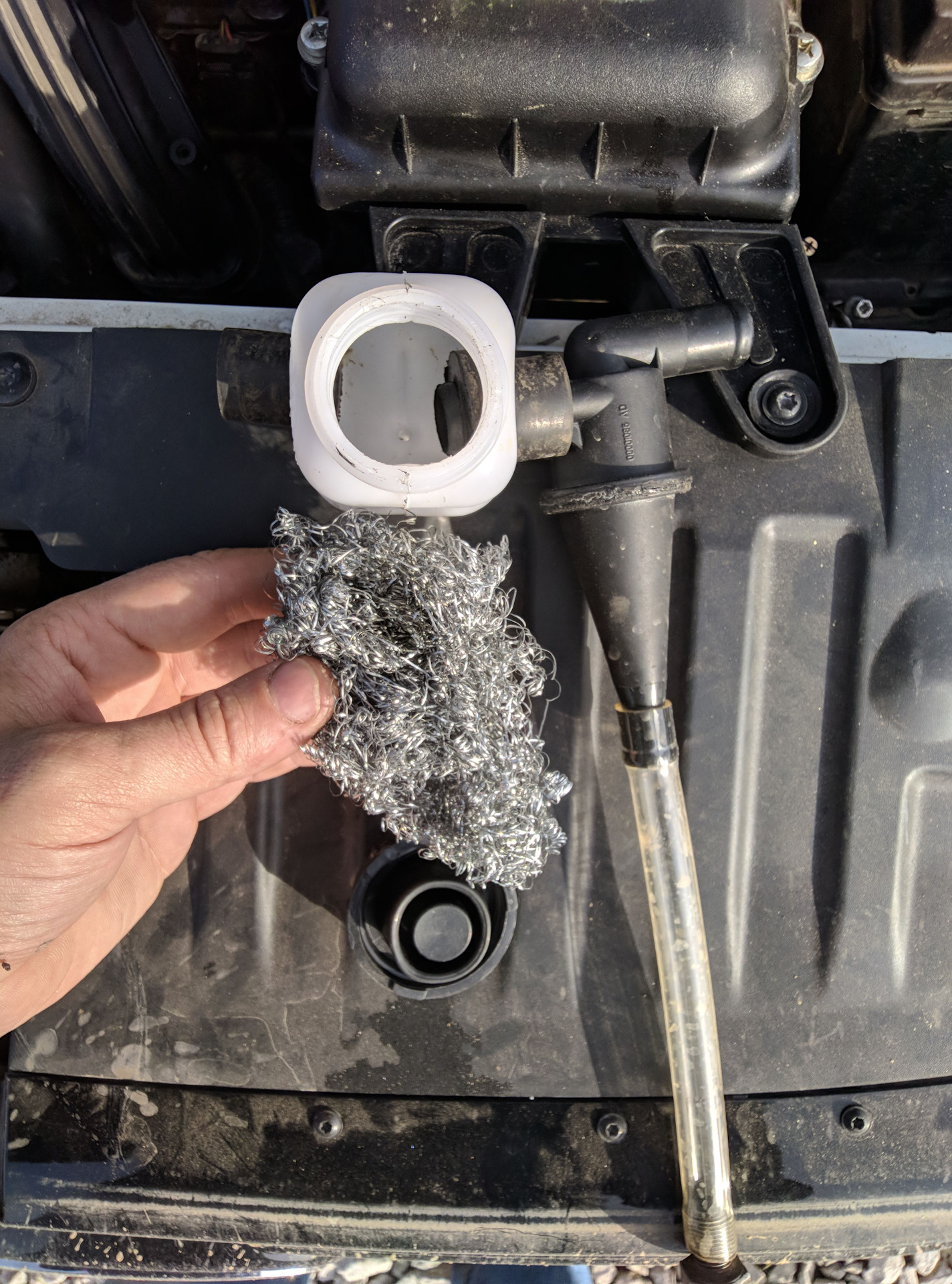

И вот результаты через 500км пробега!
Как видно — сепаратор СУХОЙ, даже на металлической губки есть только мизерное запотевание парами масла!

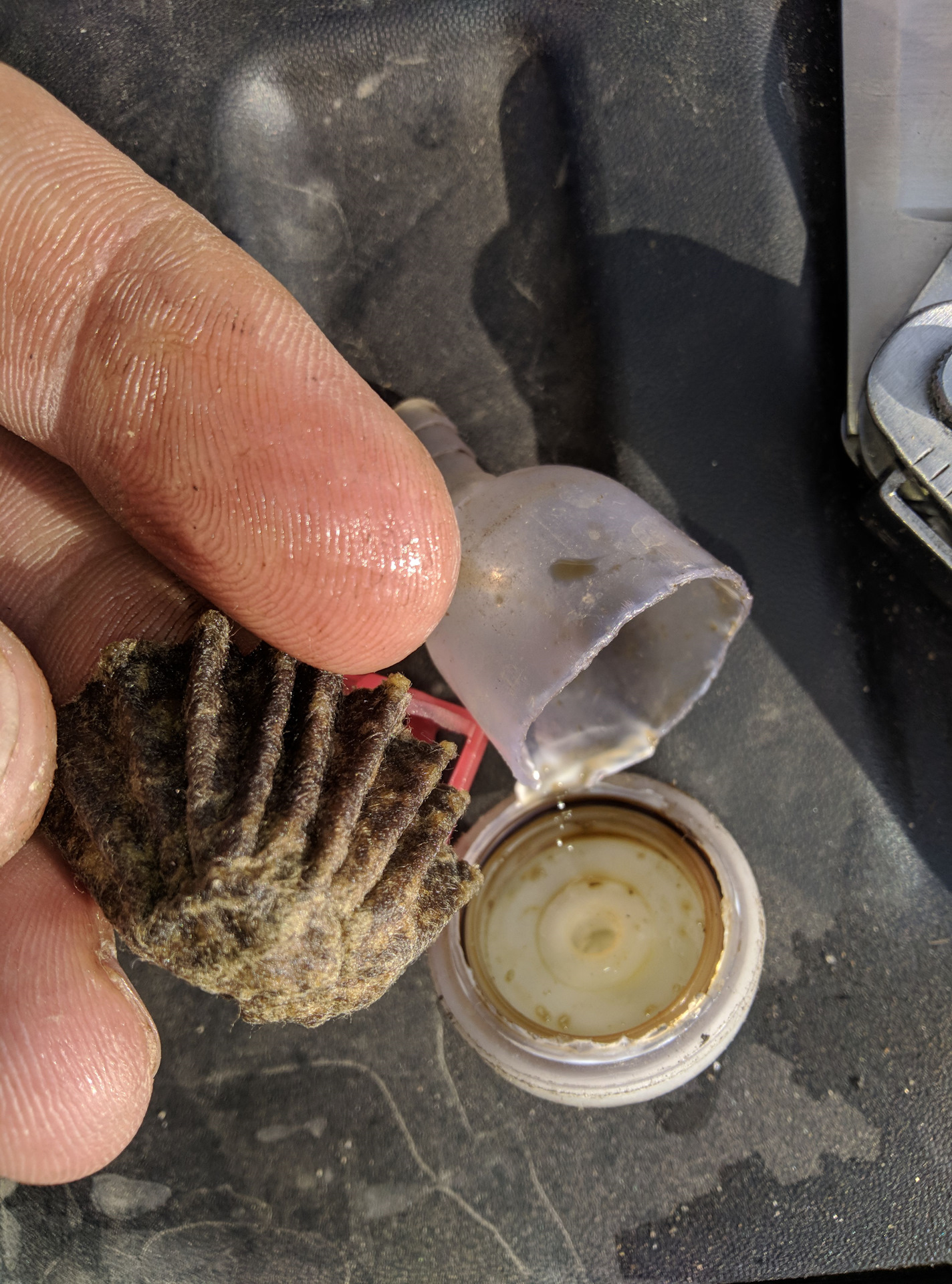

В свою очередь фильтр в малом круге пропитан маслом хоть выжимай!
Вывод — масло таки летит по малому кругу!
Отсюда вывод — надо малый круг убирать вовсе, и изменять конфигурацию, задействуя только большой круг.

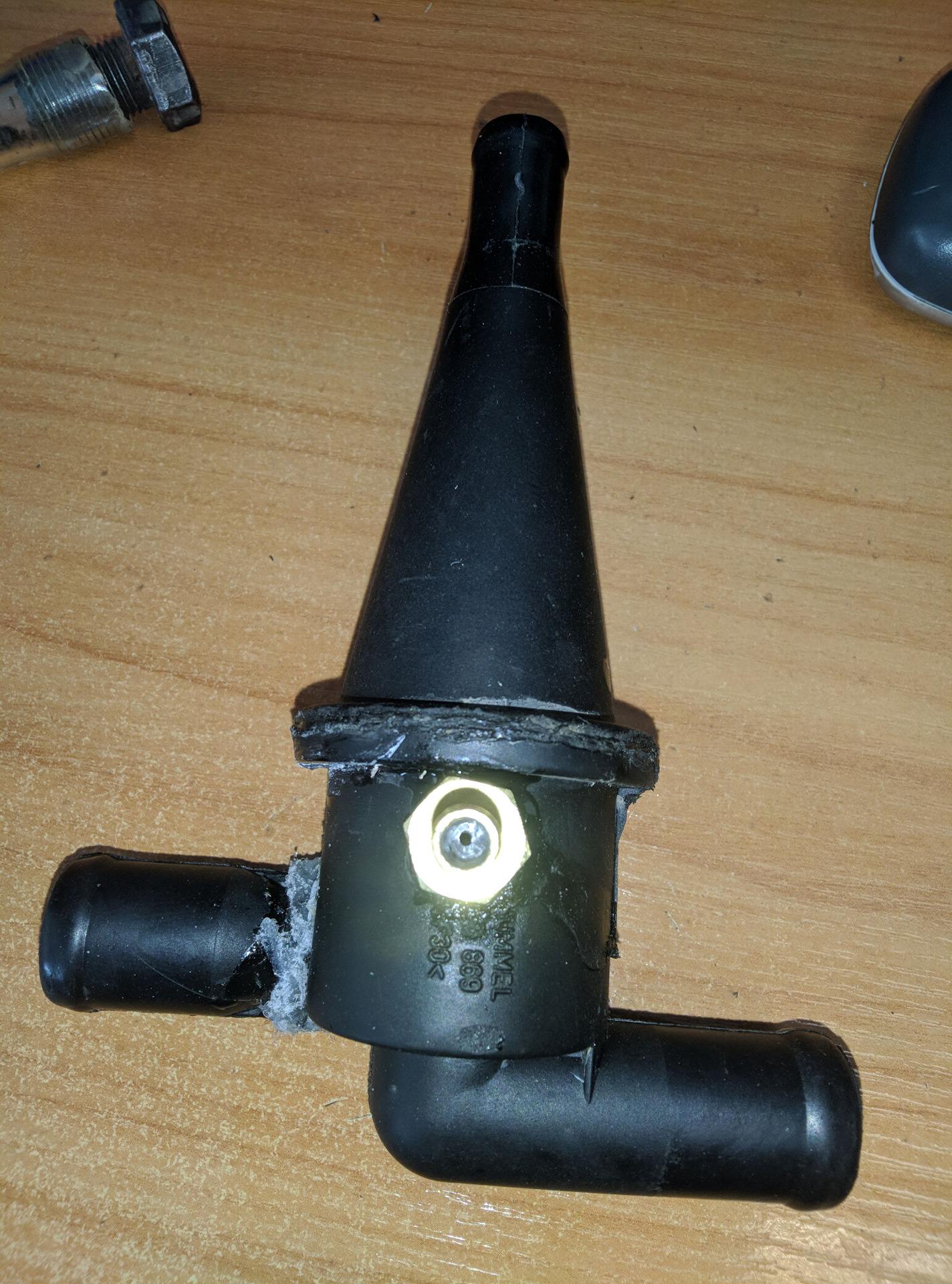

Отсюда родилась конструкция на основе сепаратора (только циклонного типа) с дополнительным штуцером с жиклером для малого круга, для снижения тяги при закрытой заслонке и обратным клапаном (PCV не выкидывать же) для сброса масла…
Но об этом будет завтра тема, а пока надо докупить парочка маленьких штуцеров и шланжик…

И еще, чтобы проверить прав ли я или нет, сделайте завтра следующее. Заглушите малый контур на ресивер. Дайте поработать минут 5, потом помаленьку открывайте на работающем двигателе заливную крышку, Вы увидите что её не выдавливает, а наоборот присасывает немного, что говорит о том что большой контур прекрасно справляется с вентиляцией газов на холостом ходу. Сделайте сброс эбу с инициализации, проведите адаптацию дроссельной заслонки и немного покатайтесь. Я уверяю Вас, Вы не узнаете свой автомобиль, как ровно будет работать двигатель при всех изменениях оборотов. Не благодарите )))
Я это и не оспариваю
И именно к этому и веду…
Я же не просто так pcv клапан наизнанку ставил в прошлой теме ) — именно с целью заглушать малый контур в переходных режимах
Так Вы собираетесь пустить малый контур через этот прибор, а не глушить полностью. Если так сделать то масло все равно будет сосать, только по большему кругу.
Жиклер ограничит силу всаса, тем самым даст только лёгкое разряжение, но не сможет затягивать масло
Сила останется та же, объем меньше. Но это не решает главную проблему, засасывания с ванночки масла, которое копится на маслоотделителе. Кстати, чем больше уровень залитого масла, тем больше будет закидывать его на маслоотделителе.
Не, посмотрите набросок схемы ещё раз
С крышки этот патрубок будет за клапаном и работать только на слив масла, если таковое в сепараторе отделится. .
Пардон, просмотрел клапан. Но Вы подумайте, нужна ли эта конструкция, если подача воздуха на ХХ, и так отлично регулируется электроникой., нужен ли это подсос не со стороны дросселя. Это Ваше решение, будем смотреть

При такой схеме масло сливаться врядли будет на заведённом двигателе, будет попадать на дроссель и засирать его. Там приличное разряжение создаётся. В лучшем случае вся эта хреновина окажется бесполезной. Проще и лучше тупо заглушить маленький отвод.

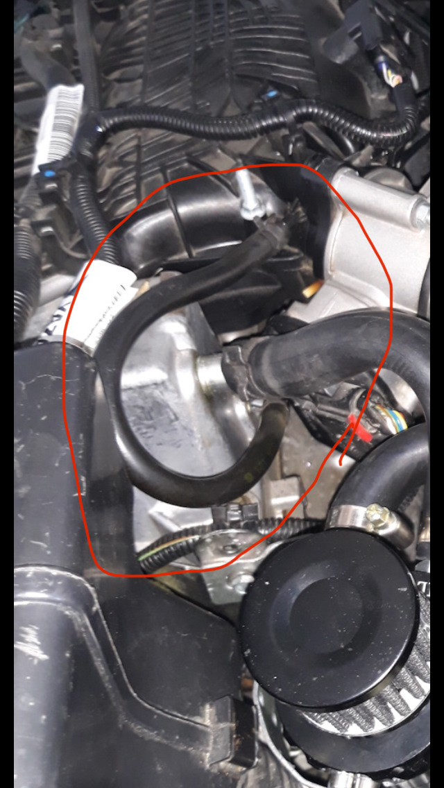

Да, поставил из хорошей пластмассы небольшой грибок на вход ресивера, надел шланг контура, чтобы никто не догадался. Я об этом не стал писать в своих записях, чтобы не вызвать шквал комментариев "специалистов" о том что скоро двигатель разорвёт от газов.)))
Поэтому и был спор😂 Трубка то вот она. Тогда вопрос: не сопливица там на штуцере в крышке (на наших моторах эти соединения =слабые места). Да и как его (двигатель) разорвёт? Это же «пылесос», а пылесосы не разрывает, их схлопывает 🤣
Кстати на фото видно небольшое утолщение у штуцера ресивера, это и есть грибок

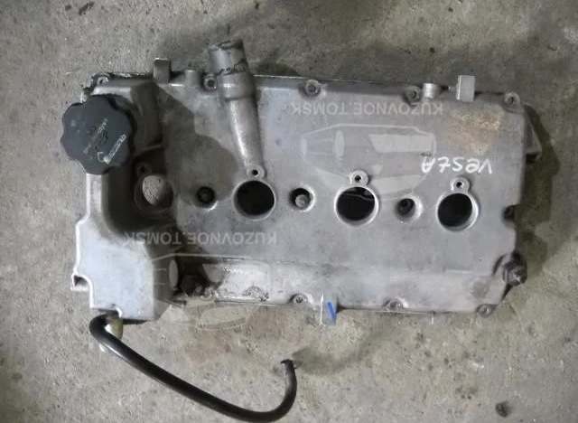

Нету там никакого малого или большого круга. Круг там один. Газы из картера попадают под клапанную крышку лишь по одному патрубку. Дальше вся масляная взвесь должна оседать на приёмной пластине которая прикручена на несколько болтов к крышке клапанов изнутри. Это просто с крышки выходят два соска: потолще который (находится в верхней части крышки) заходит во впускной тракт перед дросселем (масла там нет), тонкий (находится в самой нижней части крышки под толстым) который и гонит масло у ТС (да думаю и у остальных тоже, я не исключение). Варианта решения избавится от масляного тумана во впускном коллекторе и как следствие снизить потребление масла двигателем мне видится 3
1) Самый простой. Ничего не разбирая заглушить к херам один из этих тонких сосков любым удобным способом. Лучше выходной сосок из клапанной крышки. Трубку соединяющую эти два соска можно при этом оставить для вида.
2) Чуть посложнее будет. Перенести тонкий выходной сосок снизу вверх к толстому. Тут придётся снимать клапанную крышку и делать всё по фен-шую чтобы нигде не было соплей.
3) Забить хер на всё это.
Возможно, при наличии свободного от работы времени, я поэксперементирую с 1-ым вариантом в ближайшем будущем. Думаю должно помочь. Ну и посмотреть на расположение этих сосков (правильно конечно отводов) можно на этом фото внизу комментария. Сдаётся мне всё просто до безобразия: масло осевшее на пластине просто тупо всасывается через нижний сосок (отвод) во впускной коллектор напрямую. И н**** не нужны никакие маслоотделители, сепараторы и прочая хрень.
Именно так и есть
А проще — заглушить тонкий, а на толстый поставить тройник 16-6-16 и от него брать уже…
Я же хочу в качестве тройника использовать сепаратор, он не дорогой совсем…

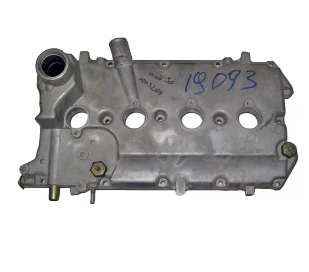

Они (эти 2соска) и на предыдущем 16 клопе были. Только тоненький сосок стоял по другому, на уровне с толстым, и крышка там была немного другая. На сколько помню ЕВРО-3,4 были те моторы. У меня 16 ти клопых было 2 десятки. Первая с двигателем 1,5 а следующую брал 1,6. Ну и 8 клопая тоже была. Самая, самая была… я на ней аж 2 года проездил, продавал плакал…Беспроблемная абсолютно была.
Чуть дополню: автоВАЗ просто хотел как можно ближе прислониться к VAGу, SUBARU, MAZDе и иже с ними по расходу масла на 1000км 🤣🤣🤣
Вот такая была крышка раньше

Я давно писал, что масло имеется в ресивере именно после тонкой трубки. Когда дул в этот шланг, то в сторону клапанной крышки продувалось немного труднее. Давеча взял проволоку и потыкал в штуцер с этой стороны — если и есть там заужение, то никак не 1.7 мм. В итоге купил воздушный жиклер 170 за 15 рублей и воткнул его в тонкую трубку. Буду посмотреть, что произойдёт дальше.
Приветствую! Как результат?
Приветствую. Результат — масло перестало есть. Но при очередном ТО объявил, что имеет место быть неконтролируемый расход масла. Естественно, все вернул к "заводским установкам". Сейчас меняют движок. Вам, думаю, не стоит волноваться, так как у вас уже последнее поколение двигателя, и там много что изменили.
