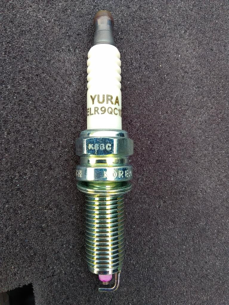

Как я уже указывал в описании авто, при покупке в ходе диагностики были выявлены незначительные пропуски зажигания во 2 и 3 цилиндре. Свечи зажигания с момента покупки и до 30000 км. не менялись ни разу, холостые обороты двигателя немного плавали, чего у меня никогда не было в Солярисе. В связи с чем принято решение по скорейшей замене свечей. Написал другу владельцу интернет-магазина и спросил нет ли у него свечей в наличии на Киа Рио 2017, может кто заказал и не забрал. На мое счастье кто то так и сделал, заказал оригинальные свечи арт. 1885810090 производства фирмы Mobis
и не удосужился забрать, что с радостью сделал я.
В синей коробочке были всем известные Yurы)))

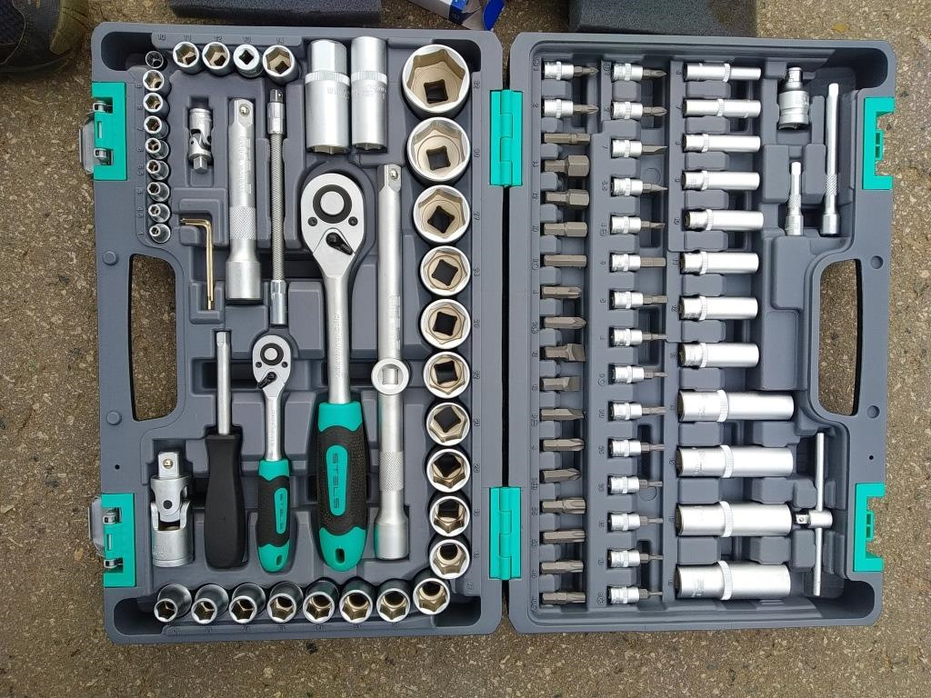

Для этого прихватил с собой в МРЭО подаренный супругой набор инструментов вот от
Для замены свечей нам понадобятся головка на 10 для винтов и свечная головка на 16, удлинитель, маленькая трещетка.

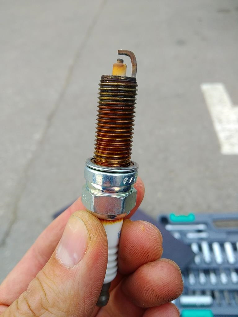

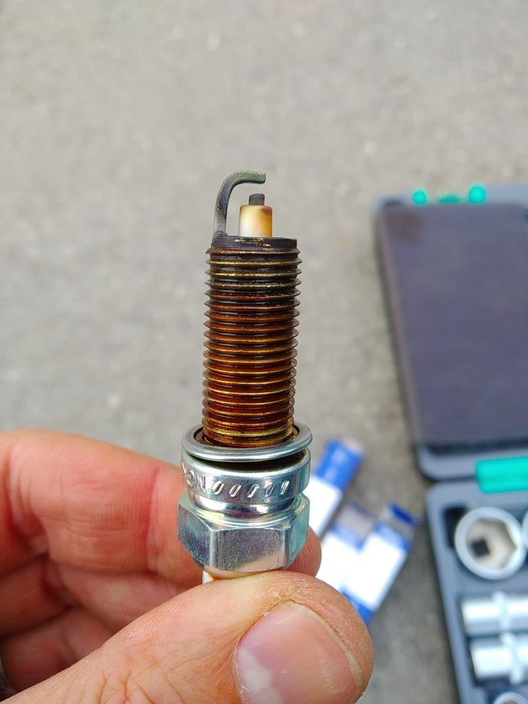

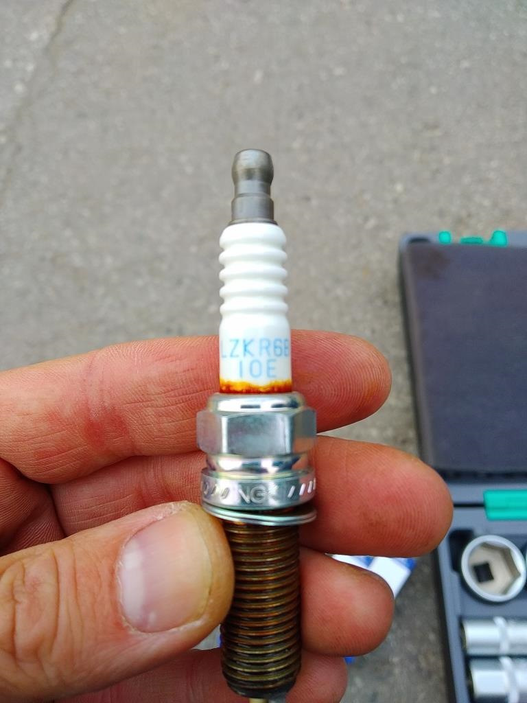

В авто с завода установлены свечи фирмы NGK 1578 (LZKК68В).

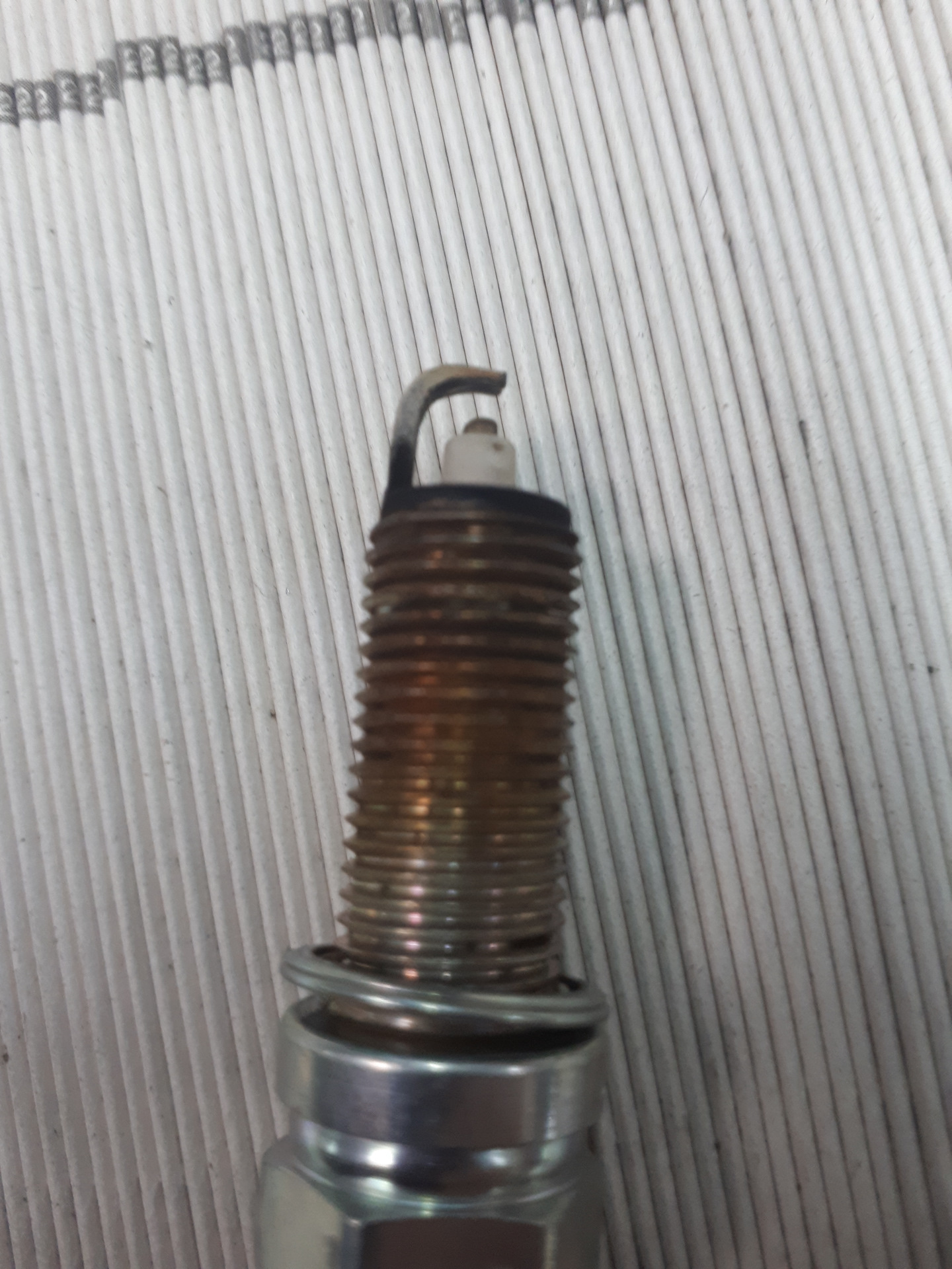

Свечи выглядели так себе
После замены холостные обороты как вкопанные, стоят на месте, никакой вибрации нет. На трассе разницы особой не заметил.

А что юбка то не жёлтая, а уже темно коричневая?
Судя по юбке больше 60к
Не факт.

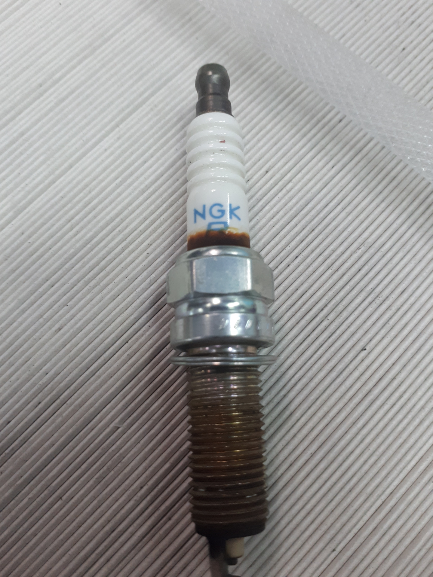

А вот вопрос знатокам, свечи друга вчера принес на показ, угадаете пробег? Киа рио поколение не знаю сори.
Хз
Чуть позже напишу, может народ угадает.
Фото бы всей свечи, чтобы юбку было видно
mikeket
За100000 зазор уж очень лютый.
Точнее 160 000, пробег на родных обычных свечах.
mikeket
20000 где то?
160 000
Намана так! Ещё рабочие навер?
Да рабочие, пробило катушку заодно и свечи он менял)))
А катушку от свеч наверно и пробило!
Возможно, я в этом не силен.
