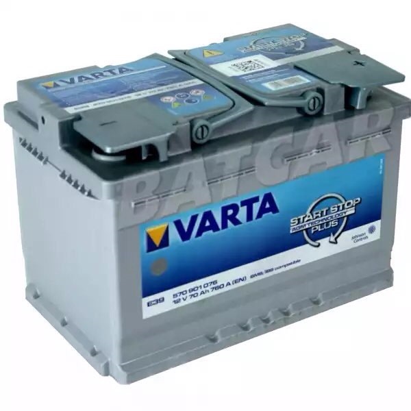

Года 3 назад появился у меня этот шедевр от Varta, start-stop plus 70А 760А/ч по технологии AGM. Говорят не плохой, в основном для машин с системой старт-стоп, но и отлично подходит для "обычных" авто. Срок службы в 2 раза превышает обычные, но да ладно…Выручал без проблем в любой мороз, крутил как оголтелый, все прошедшие зимушки при температурах -32, крутил так, ощущение создавалось, как будто на улице плюсовая температура. Но, на днях, при температуре -29, дал сбой, хотя думаю в этом и не много супруга виновата, сам был на работе, а ей с детками куда-то нужно было съездить. Включила стартер на секунд 10-15, машинка-то дизельная, видимо соляра подзамерзла и движок завелся, но с сильной детонацией, она испугалась и заглушила. Чего думаю делать не надо было, раньше сам заводил в морозы и знал, что через несколько секунд он выравнивался и чисто работал. Так вот, при следующих попытках завести, акб и сел…
Я в принципе знал, что умы советуют, даже и не очень старые акб перед зимними морозами заряжать, но не подготовился.
Далее прочитал, как правильно заряжать акб с технологией AGM, благо зарядник имеется с автоматической зарядкой в несколько ступеней, установил все параметры и после 3-х часов подзарядки, а перед этим выдержал в тепле 8 часов, он был полностью заряжен. Ну и как должно, за 5 сек завел двигатель.
Надеюсь в эту зиму более не подведёт, посмотрим, но для себя зарубил, перед каждой зимой заряжать акб!
