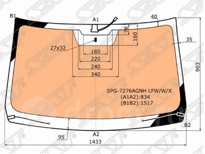

Расшифровка кода 7276AGNH в системе EUROCODE:
7276 — первые четыре символа и цифры, обозначающие марки и модели типа.
А — Пятый символ является буквой, указывающий расположение окон и прокладок:
• А — передняя часть транспортного средства,
• B — задняя часть транспортного средства,
• я — левая сторона автомобиля,
• R — правая сторона автомобиля,
• F — сторона справа и слева от автомобиля
GN — Следующие два символа (т.е. 6 и 7.) Представляют цвет окна:
• CS (SIGLASOL) или CC (солнечному) — окна для контроля солнечного света
• GN или GS (атермическими) — зеленый
• BL или BS (атермическими) — Синий
• BZ — коричневый,
• GY — серый,
• CL — бесцветный, белый,
• LG — светло — зеленый
Если два последовательных символов (8 и 9, буквы и цифры) расположены на верхних окнах, которые представляют цвет ленты на верхней части стекла:
• BZ — коричневый
• BL — синий
• GN — зеленый
• GY — серый
H – с подгревом.
Sat SPG-7276AGNH LFW/W/X (SPG7276AGNHLFWWX, SPG7276AGNHLFW) (Стекло лобовое с полным обогревом в клей RENAULT DUSTER 15-

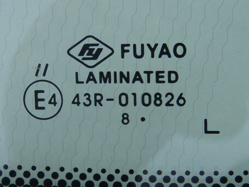

Установщики советую китайцев.
XYG не особо нахваливают скажем… лучше бы FYG (FUYAO GLASS) брал, вроде как лучше и качественней хуга.

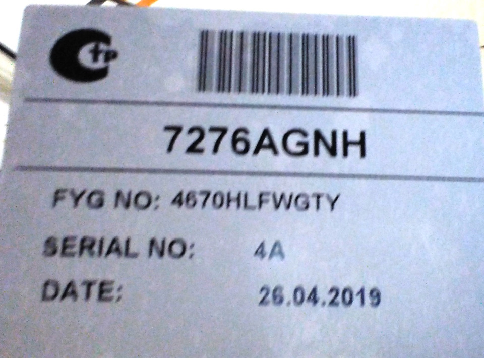

Я выбрал FYG 7276AGNH, (родное стекло так же производства FUYAO GLASS по сравнению с БОР из моего опыта тоже — поустойчивей к гравию).
"Промышленная корпорация автостекла FYG- FUYAO GLASS INDUSTRY GROUP CO., LTD (Тайвань) была основана в 1987 году бизнесменом по имени Чо Так Вонг, за десять с небольшим лет это предприятие по производству автомобильных стекол выросло во много раз, и сегодня продукцией FYG пользуются не только в Китае, но и в США, России, Европе. Компания специализируется на производстве и продаже безопасных стекол применяемых в автомобиле, архитектуре, фурнитуре, электрических приборах и многом другом. В ассортименте фирмы-производителя — ветровые автостекла, задние стекла с высококачественной системой обогрева, автостёкла с молдингом, теплопоглощающие, водоотталкивающие, гнутые сферические стекла и многое другое. С годовым объемом продукции в 2 миллиона стекол компания является одной из крупнейших компаний в мире, предлагая около тысячи типов безопасных стёкол."
Где
Заказал стекло в ЕМЕХ; вынесли в громадной коробке, стекло дополнительно в "пупырчатой" пленке. Достал, проверил маркировку и края на скол. Коробку оставил в магазине. Стекло в "пупырке" влезло с заду (разложены спинки задних сидений).

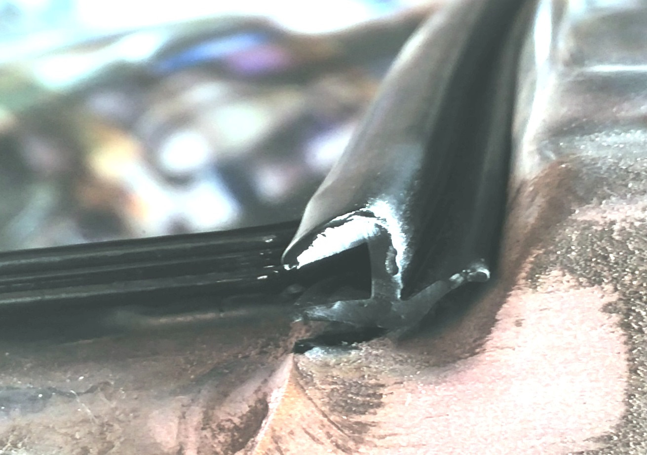

Пока снимали, подготавливали углядел у них уплотнительную резинку на верх стекла (молдинг). Поставили, за нее взяли +180 руб.= 1880р за все.

Резинка стоит кверх ногами…
Этот профиль именно так и ставится, я тож пытался его верх ногами примерить. :)
И так меньше стекает с крыши (без него ничего не стекает, но все г-но копится, гниет, и замерзает под стеклом), проверено лично.
На логане стояла такая с завода…и стояла кверх ногами

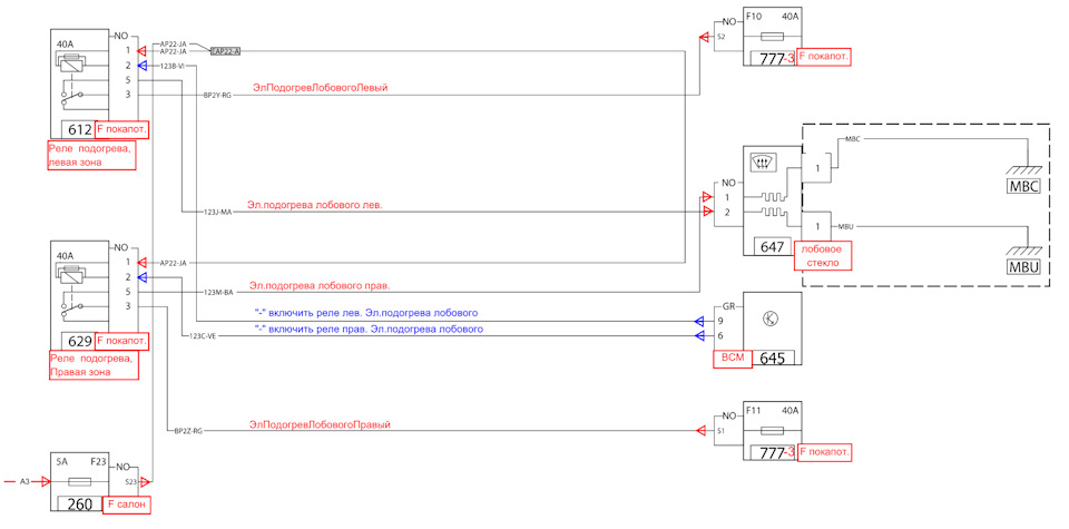

А интересно как включается обогрев лобового? Можно ли поставить стекло с обогревом и через иную кнопку. К слову у меня дизельный Дастер, а на нем стекло без подогрева хотя уж на дизеле то эта функция была бы более чем востребована
Поддерживаю интерес к данному вопросу.
stra2nick
Как то так
stra2nick
все без проблем делается, либо руки нужны с головой, либо в сервисе сделают
