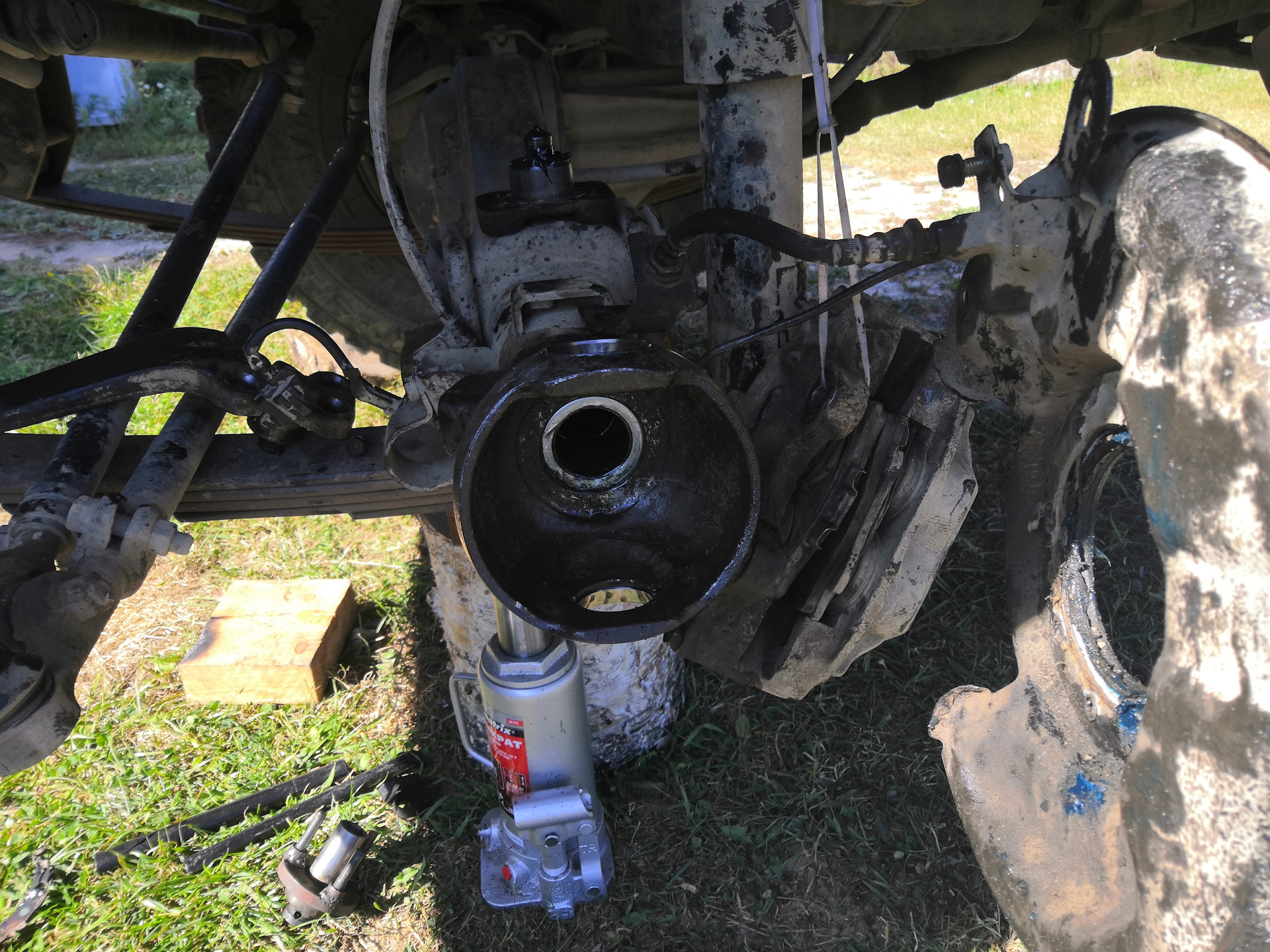

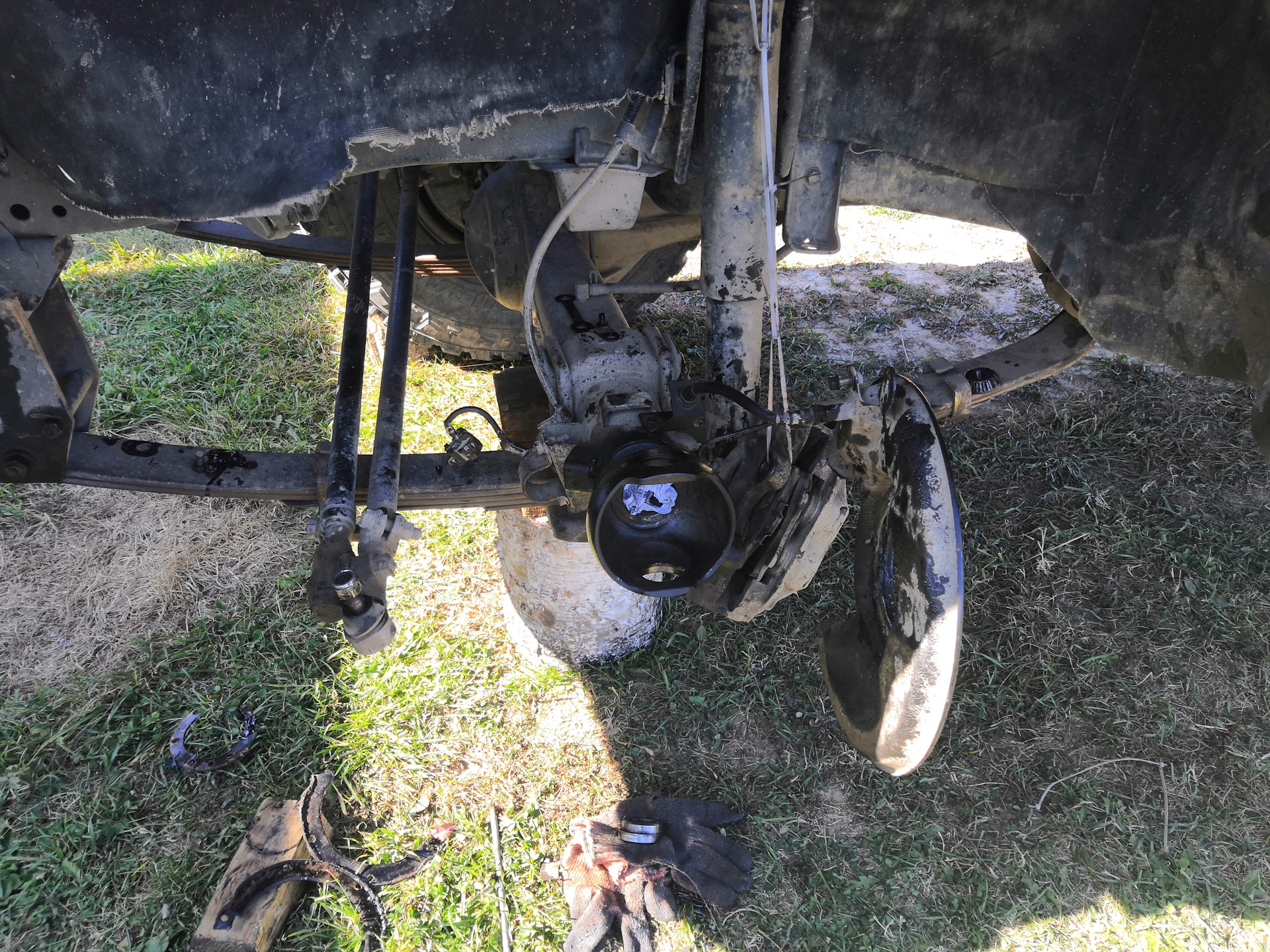

Итак поднимаю колесо, шатаю, все норм, не болтается. Поворачиваю сам кулак, как буд-то закусывает в положении колеса прямо. Незнаю, нормально это или нет. Но если менять сальник, то полюбому поменяю шкворневые. Откручиваю не разбирая и снимаю лок. За ним стопорная гайка на 42 наверно. На этой гайке были контакты для электролоков, сгнили. Гайку можно открутить вкрутив в нее длинные болты. Еще надо снять суппорт… Но, к ниму идет металлическая тормозная трубка, которая крепится к щитку. А от щитка уже шлаг к мосту. Вот так вот, либо откручиваем трубку с последующей прокачкой тормозов, либо чуть чуть придется погнуть ее.Я выбрал второй вариант.
Как видно на фото, приключения продолжаются суппорт и щиток это единое целое. Надо как-то снять, тормозной шланг короткий, не дает. Откручиваю шкворня, и только тогда вывернув максимально цапфу можно стянуть щиток. Почему нельзя было сделать шланг от моста сразу до суппорта?
На удивление в кулаке ни воды ни грязи не было, чуть чуть ржи только. Синяя смазка которая там была, напоминала по консистенции "лизун". Да, самое главное, надо много тряпок.
