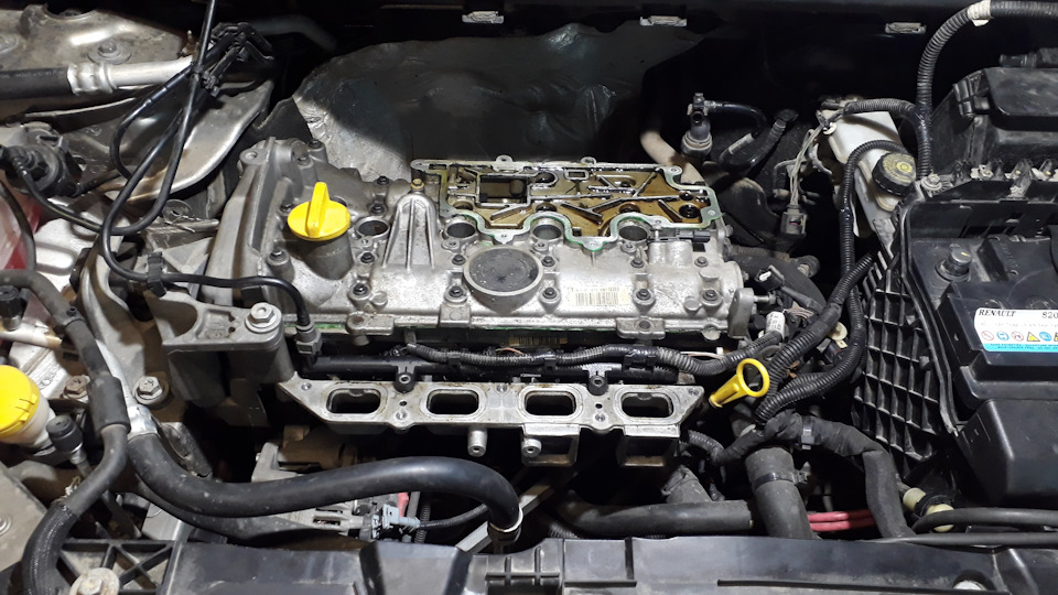

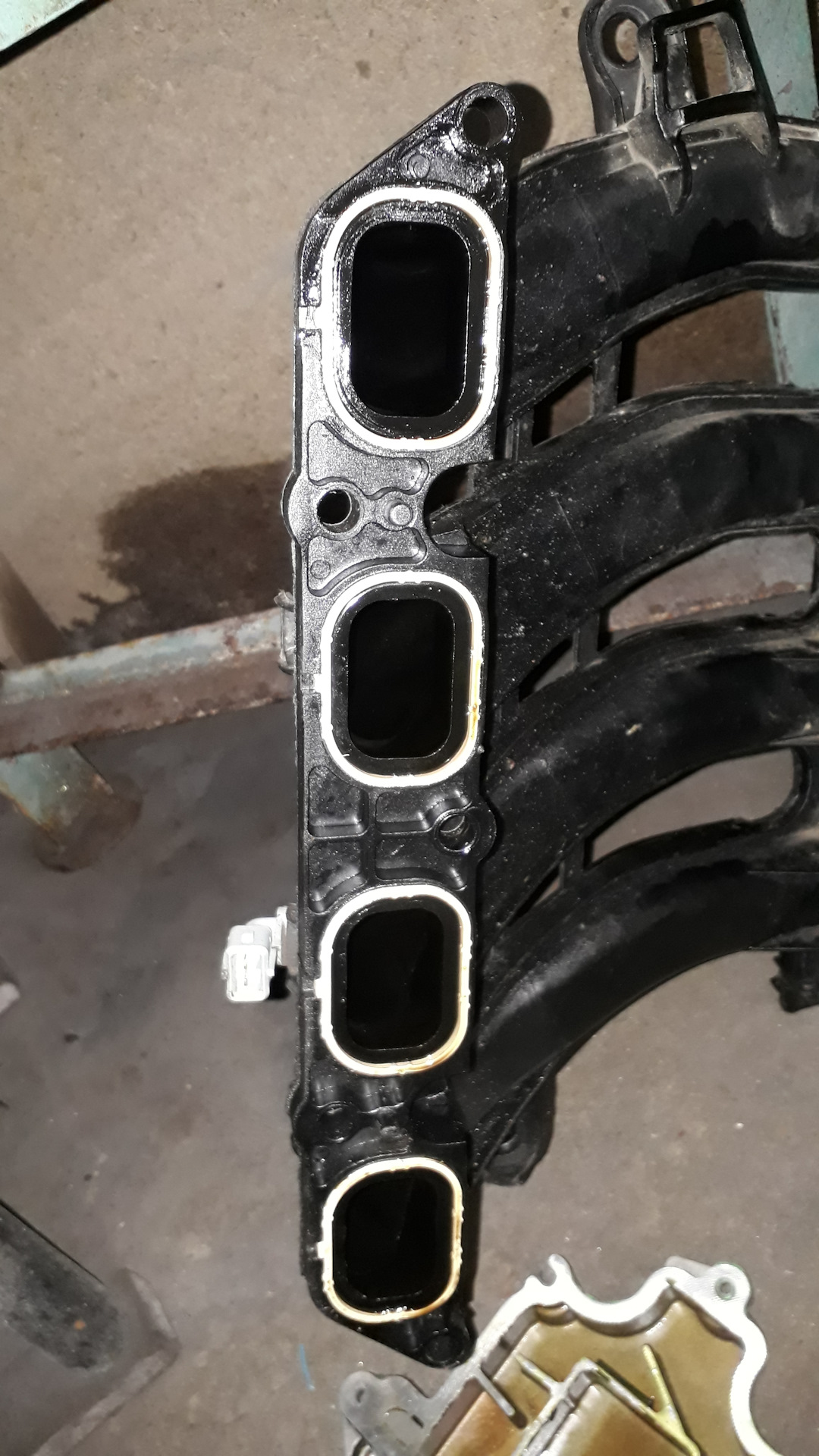

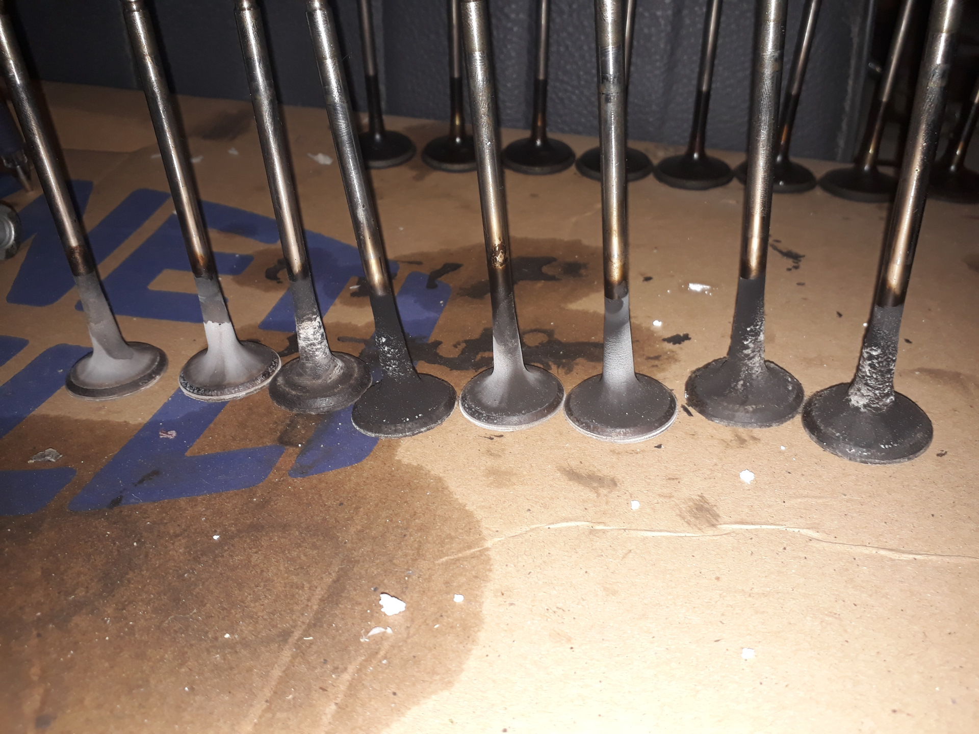

Все началось с того, что поехал в одно замечательное место, всей семьей. Проехал примерно 30 км, остановился на трассе по нужде и когда вернулся в авто, вылезла ошибка " долить масла " . Благо с собой всегда вожу литр масла. Долил масла, все впоряде, едем дальше.

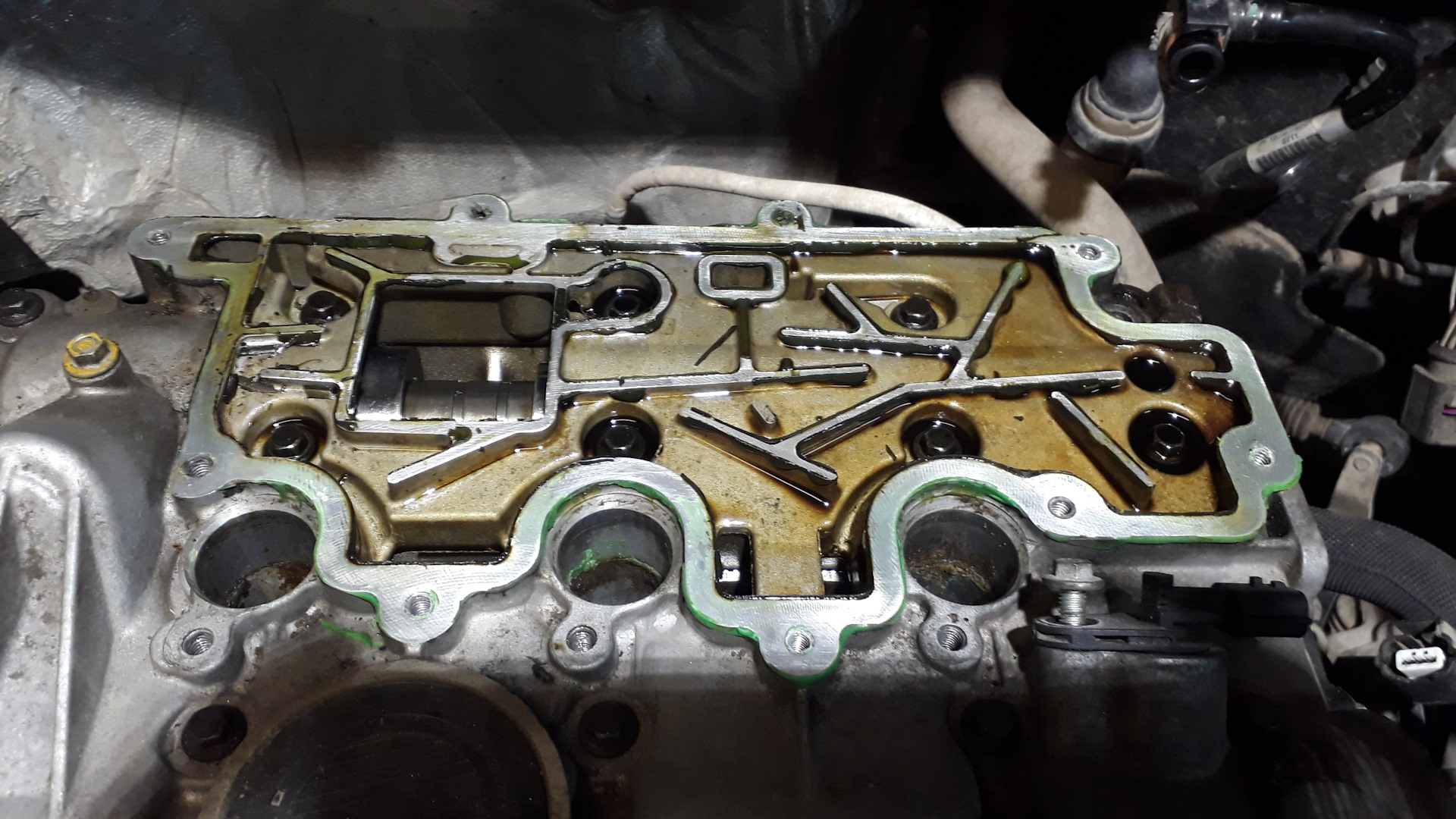

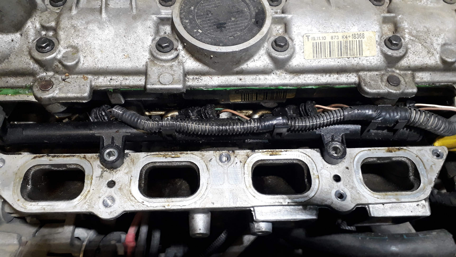

Вернулся домой и сразу решил позвонить своему мастеру, обсудить и понять куда ушло масло. После не долгой беседы, пришли к выводу встретится в гараже и уже на месте смотреть, куда, кто и от куда. Выбрали день, собрались в гараже и начали искать…нашли…

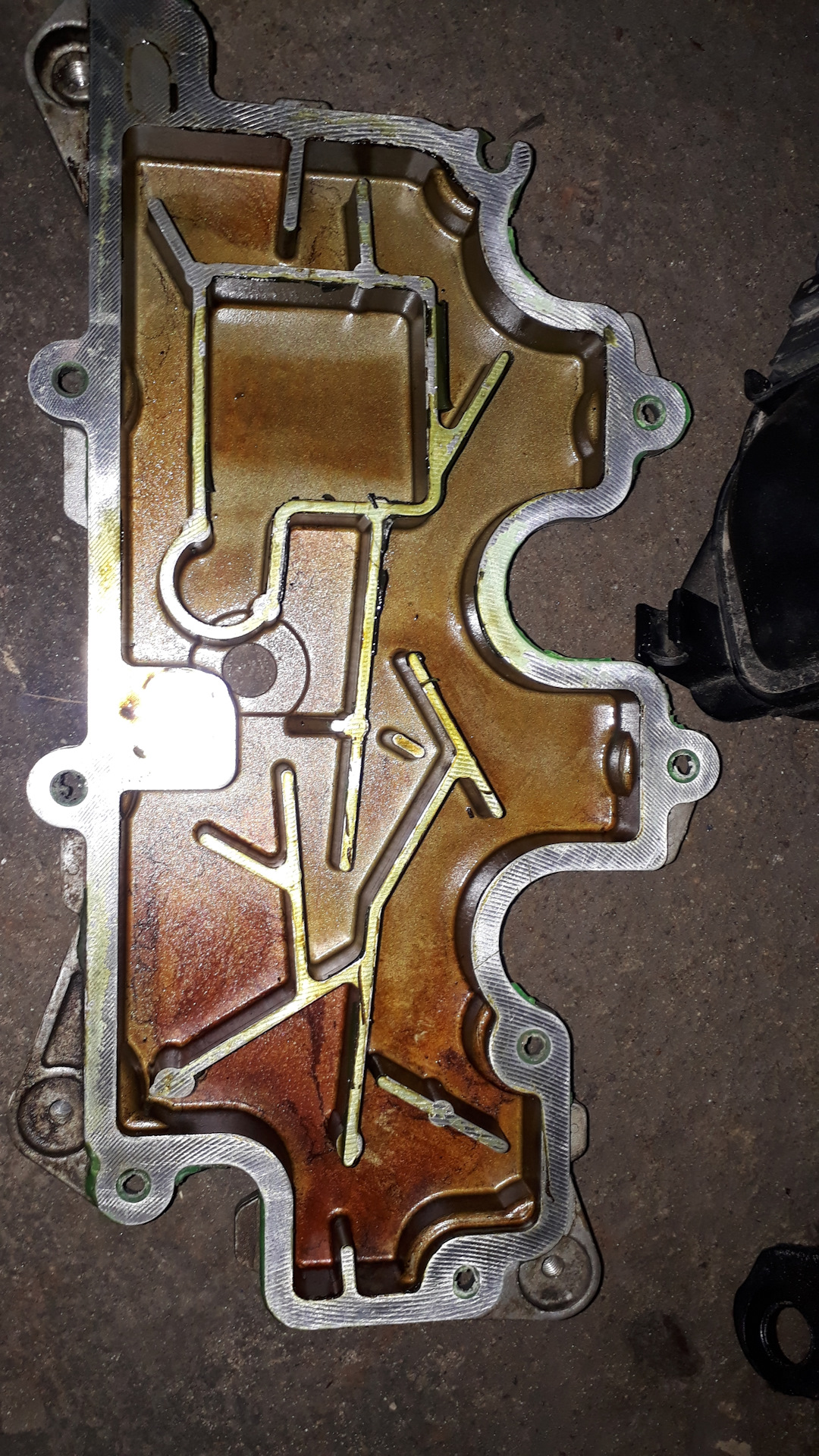

1- из под клапанной крыжки ( герметик который был нанесен, весь высох и крошился в руках. Цвет герметика : зеленый)
Решили переклеить клапанную крыжку.

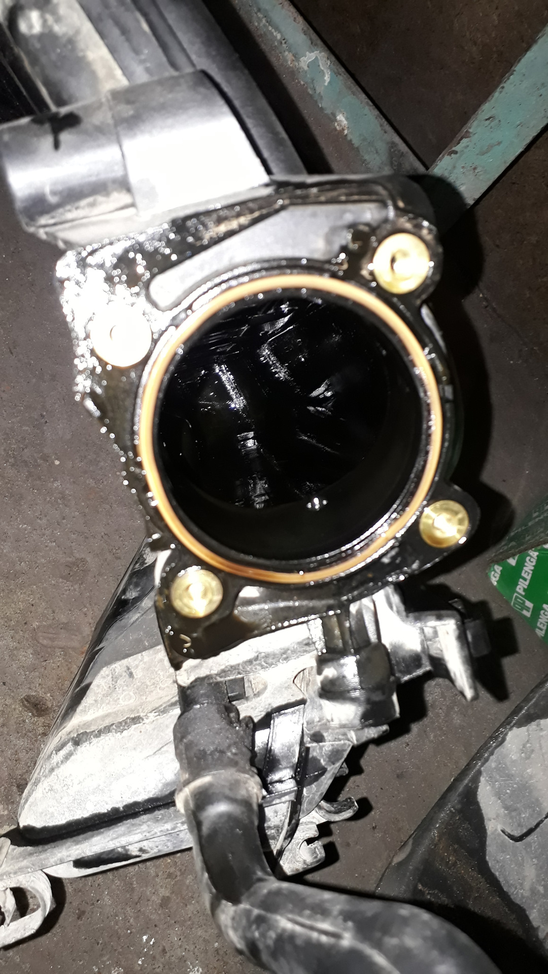

Открутили коллектор, дросель и тд. И нашли куда еще уходило масло. Не много масла было в патрубке который идет к дроселю, сам дросель в масле.
Сняли коллектор и поняли что внутри него тоже есть масло, пошел выливать его и понял что от туда вылилось 100-200 грамм(примерно).

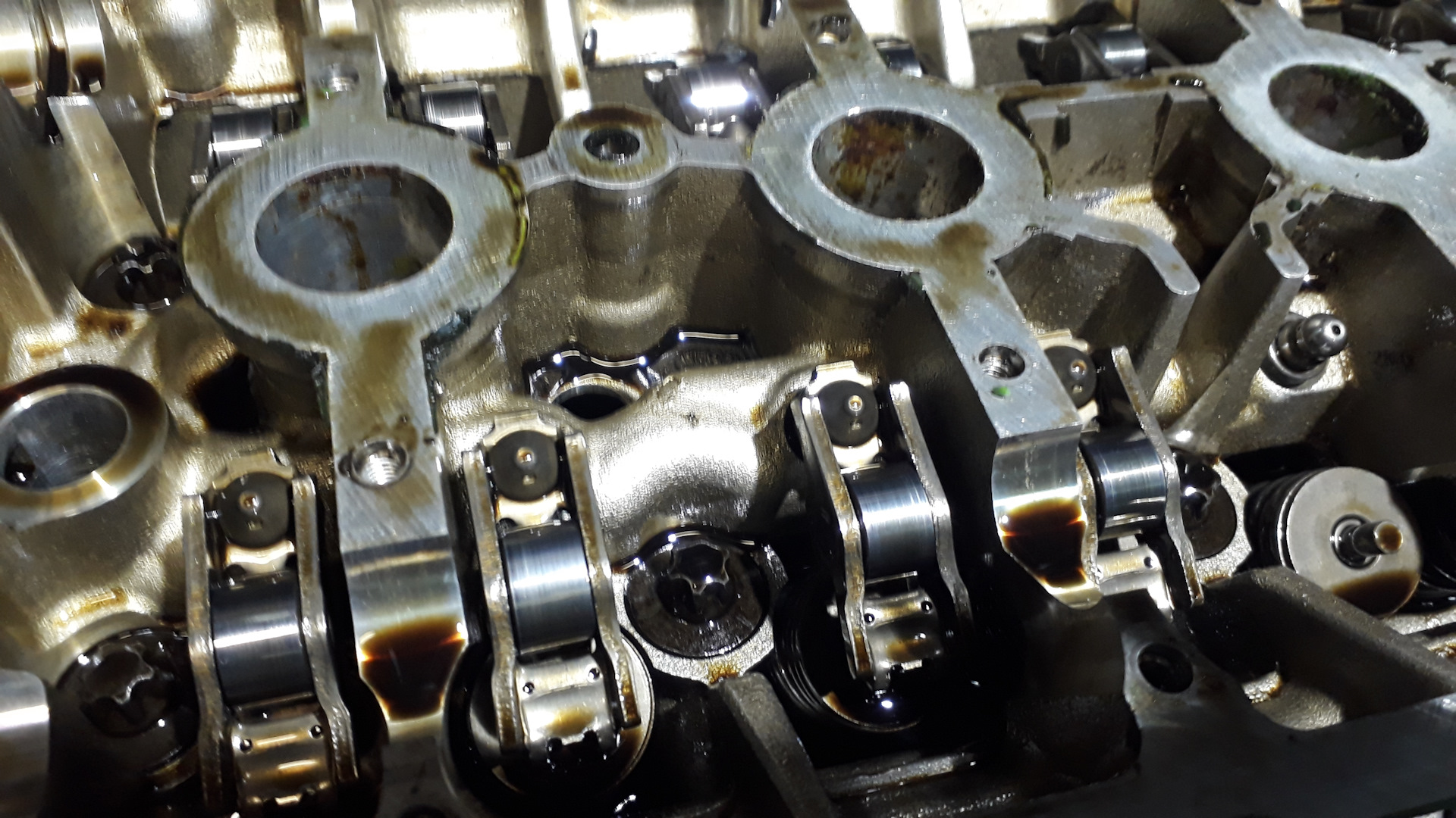

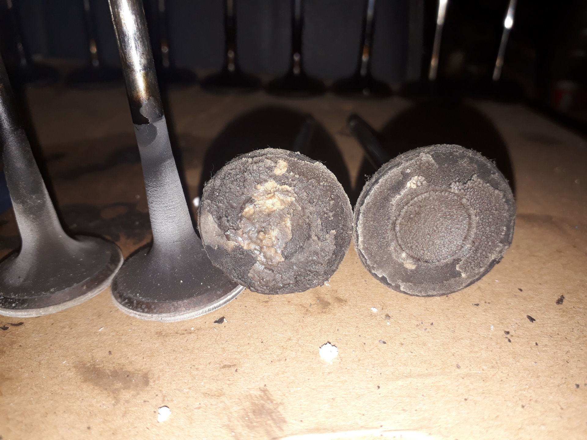

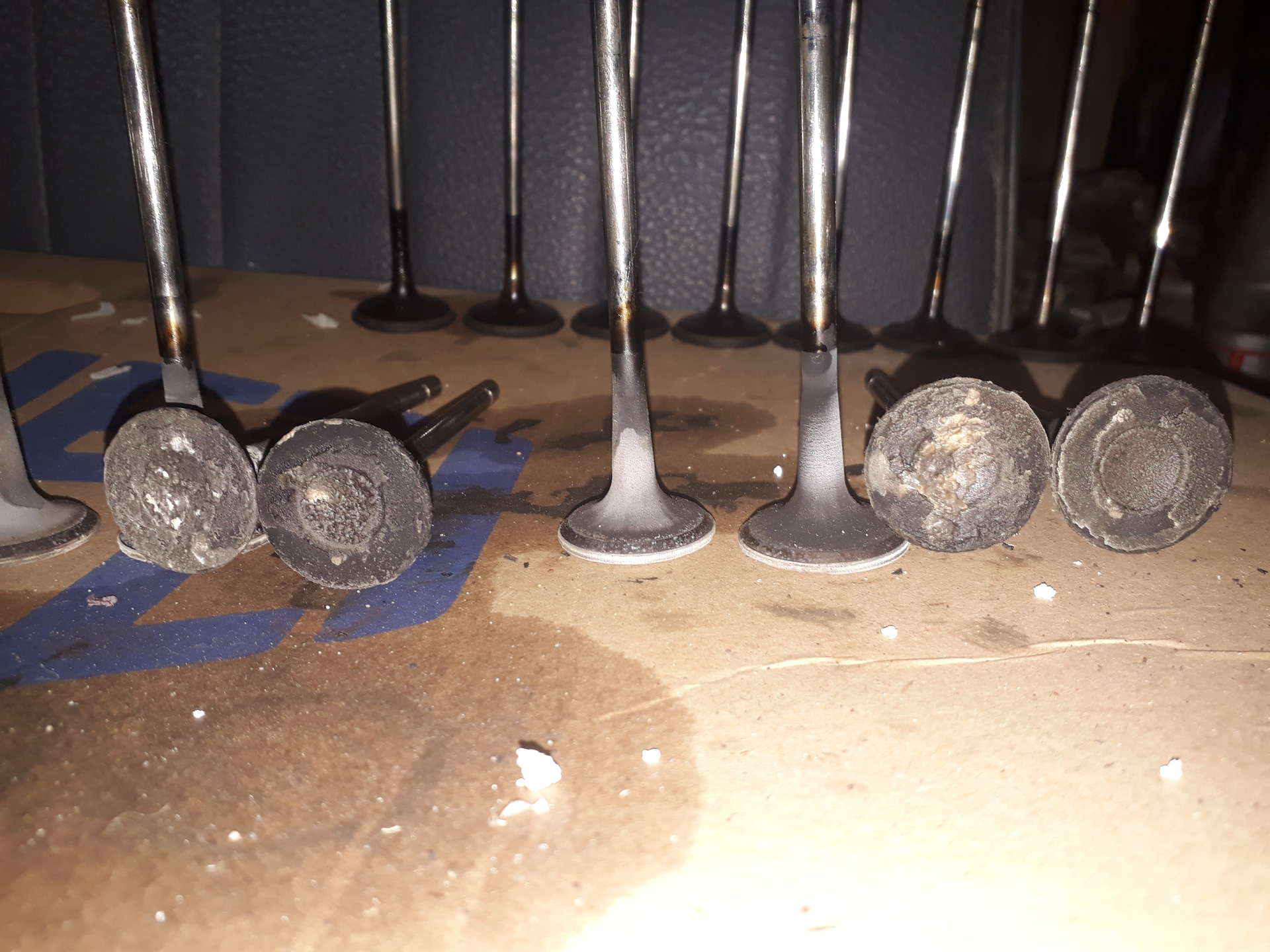

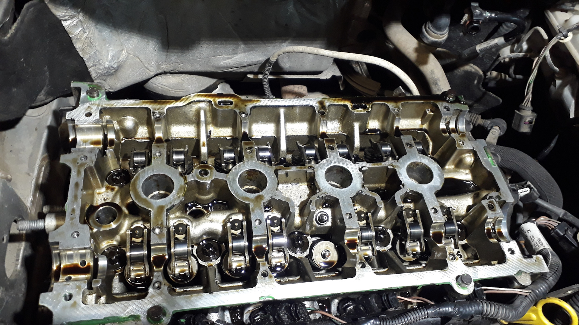

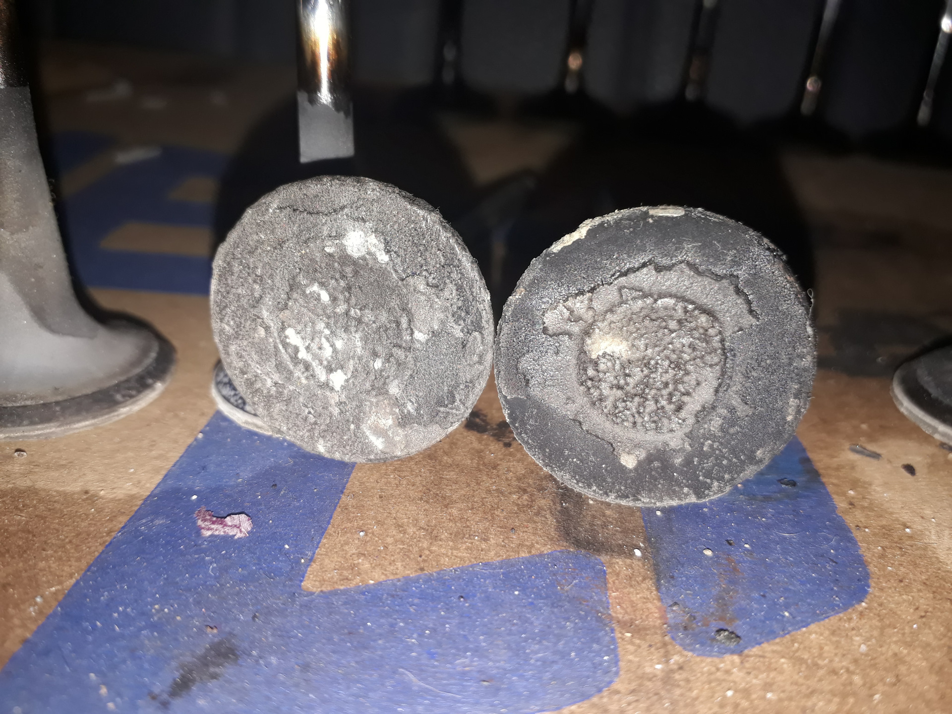

Не много подумали и решили разобрать полностью гбц до блока…ииии…как оказалось совсем не зря.
Чем дальше, тем страшнее становилось вновь и вновь…
1-Маслосъемные колпачки под замену
2-выпускные клапана под замену
3-все прокладки (само собой)

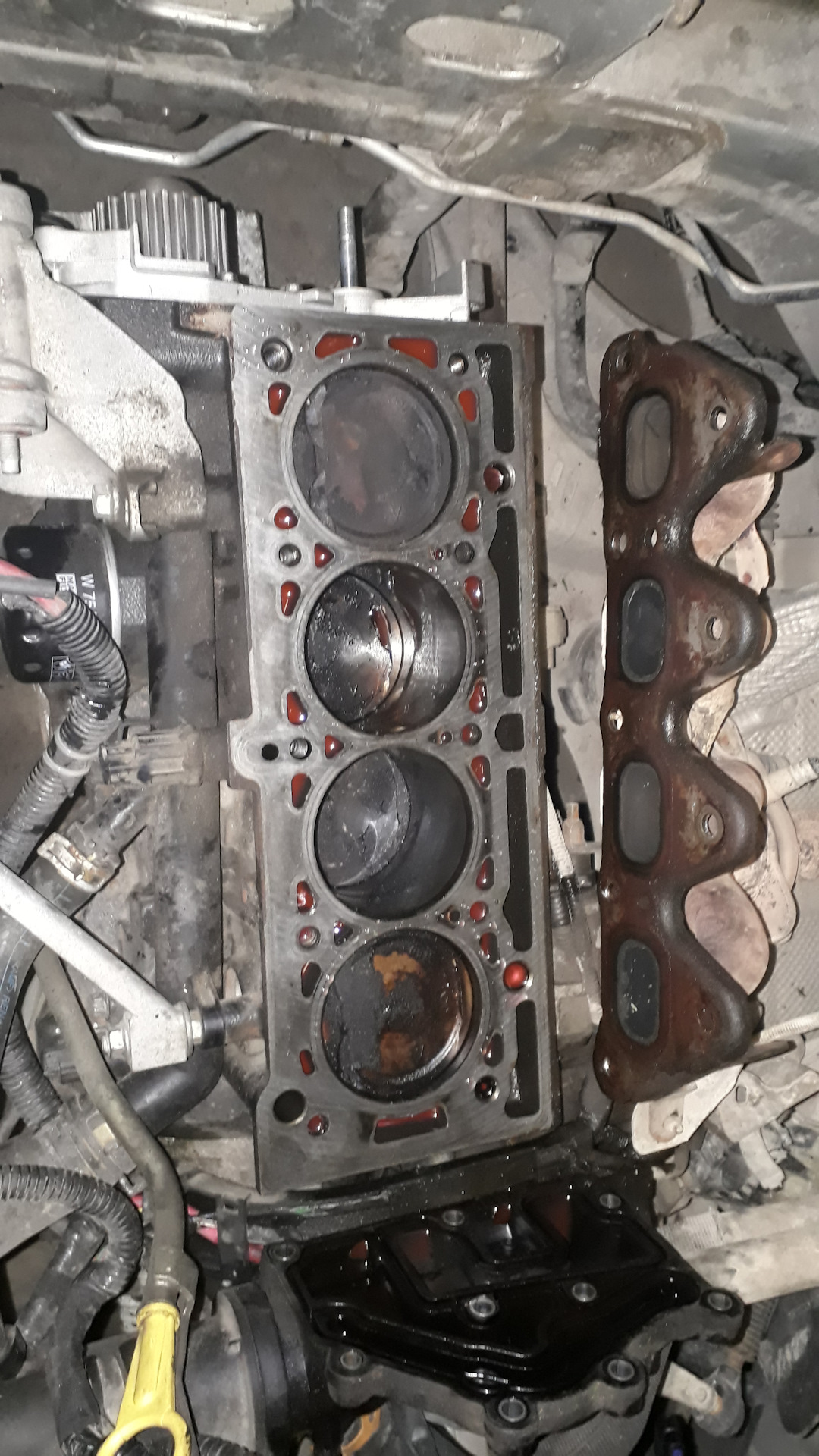

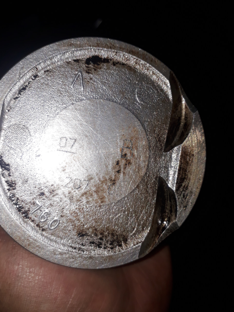

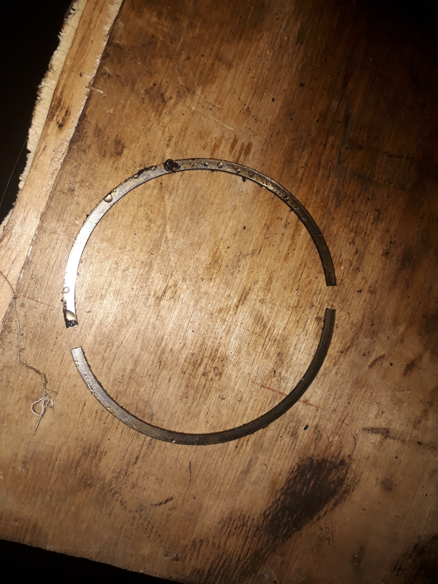

Посмотрели на все это чудо, решили уже снять поршни и посмотреть как там состояние…опять же не зря…
На всех четырех поршнях, верхние кольца сломаны пополам, нижние кольца( масло съемные, вроде правильно сказал) были в таком состоянии что врятли выполняли свою работу правильно. Благо сами поршни и шатуны были в нормальном состоянии, их менять не пришлось)
Когда стало понятно, куда уходило масло, почему была маленькая компрессия было принято решение покупать все нужные зап.части и дать старому мотору новую жизнь.
Когда на руках были все запчасти, приступили к работе и спустя какое то время, машина сделала старт)))
Будем следить за поведением мотора)
Как то так…
На фото видно состояние. Фото делал не все и не всегда.
Будет отдельная запись с номерами запчастей которые были куплены.
Приношу свои извинения, если в тексте нашли ошибки!)
Всем спасибо!

Сам же написал, что проверял авто. А там клапана в очень плохом состоянии, с такими деталями давления (компрессии) в ДВС не создастся. Будут пропуски зажигания, троение и пр. Ну или так проверяли. Просто такой нагар "вековой" сразу не образуется.
Комперссию проверил спустя какое то время после покупки.
После проверки и стало понятно что внутри двс что то не так.

круто, видать движок на 180 только и ездил, так ушататься.
Мне кажется и больше 180 крутили)))
И пару раз масляное голодание было.
Заодно уж и термостат, помпу, фазик, грм, генератор с стартером обслужи.
Все обслуженно
Прикольно
Ну я бы так не сказал )))
Это всё последствия замены блока, был собран движок плохо
Я бы сказал, жутко и на похер собрали.
Одним словом мотор убит!
Что делать, хрен знает
Сейчас всё исправил, гонять будешь долго без проблем

Вот это у всех кто резинки на коллекторе меняет "Не много масла было в патрубке который идет к дроселю, сам дросель в масле.
Сняли коллектор и поняли что внутри него тоже есть масло, пошел выливать его и понял что от туда вылилось 100-200 грамм(примерно)."
Тоесть, это считается нормой ?
Я правильно понял
Так же сливал оттудо масло, грам 100
Led-Psk
Я правильно понял
и я сливал, когда переклеивал маслоотделитель
Led-Psk
Я правильно понял
Да норма
Led-Psk
Я правильно понял
Почитайте бж про замену резинок у кого сопли на ДВС . Все вылетают масло
Led-Psk
Я правильно понял
Такая же фигня, у всех там масло — это норма
