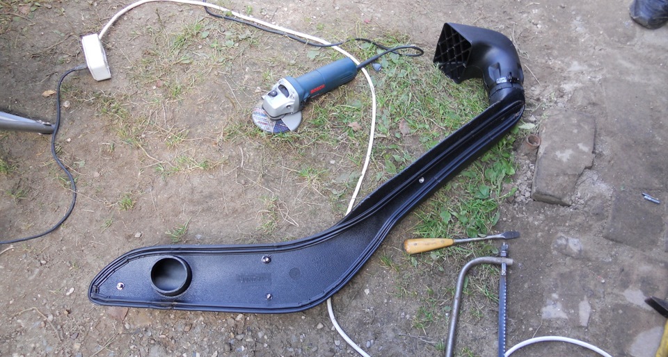

Установка шноркеля на Патриот.
Шноркель китайский из полиэтилена.

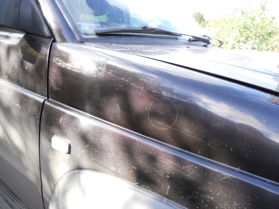

1) Размечаем место выреза отверстия под трубку ввода шноркеля
2) Любым доступным способом прорезаем отверстия в крыле автомобиля и в боковине моторного отсека. Самый простой способ Длинное тонкое сверло в комбинации с лобзиком или болгаркой.

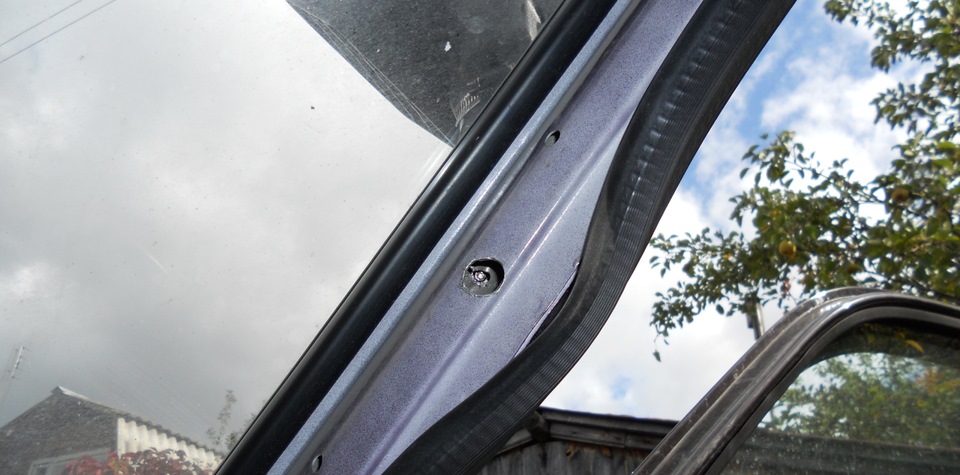

3) Примеряем шноркель на машину отмечаем места крепления на крыле и стойке. Удобно будет отмечать нанеся на место установки шпилек небольшие капли силиконового герметика. Также его удобно использовать для временной фиксации труднодоступных винтов на отвёртке. Шпильки, которые идут в стойку, лучше заменить на винты… удобнее закручивать в ограниченном пространстве.
Сверлим отверстия под шпильки.
4) С внутренней стороны шноркель лучше обклеить самоклеящейся резинкой (есть в любом хозмаге), она позволит сгладить неравномерность прилегания шноркеля к кузову.

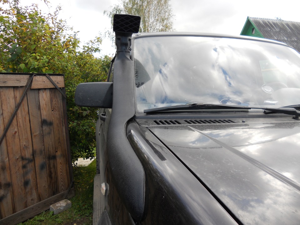

5) Устанавливаем шпильки на шноркель, монтируем всё это на машину. Необходимо будет частично демонтировать правый подкрылок, чтобы получить доступ к внутренней поверхности крыла. На стойках мудрить с выносной планкой крепления не стал (не эстетично, да и ход кузовных панелей не может быть настолько большим, чтобы повредить данный шноркель… полиэтилен достаточно прочный материал)
6) Подключаем гофру на трубу шноркеля и на воздушный фильтр, раструб воздушного фильтра лучше промазать герметиком (приварен на пару точек)
7) Наслаждаемся результатом…

а для чего нужна большая гофра к печке?
Большой гофрой к печке решена проблема затекания, засыпания мусора, замерзания вентиляционной решетки. Шноркель ставили у одноклубника (моя машина там есть, но уже со шноркелем и на фотографиях общего вида)… так что это его ноу-хау…
А ещё зимой на рыбалке он подключает гофру на шноркель и без опасений спит в заведённой машине, выхлоп на высоту два метра не поднимается практически ни при каких обстоятельствах.
