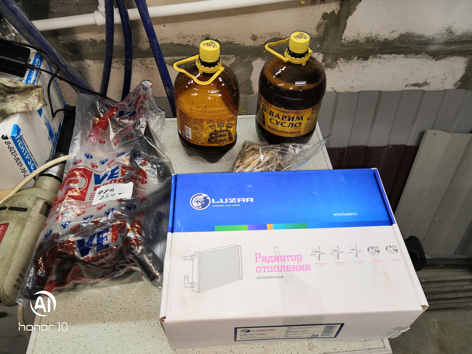

Так как начало холодать, и крутилка иногда начала перемещаться в красную зону. Появился слабый запах антифриза, стекла пока не потеют да и сухо везде, но не буду дожидаться когда ручьём потечет.

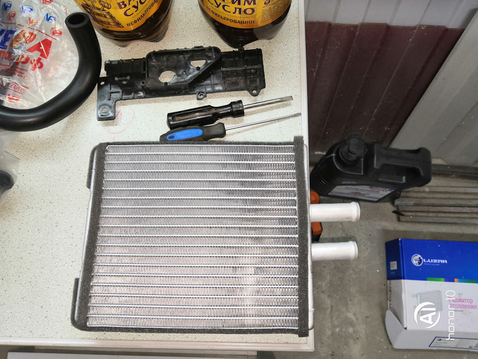

Заказал приоровский радиатор. Заказывал такой Luzar LRH01182B Panasonic

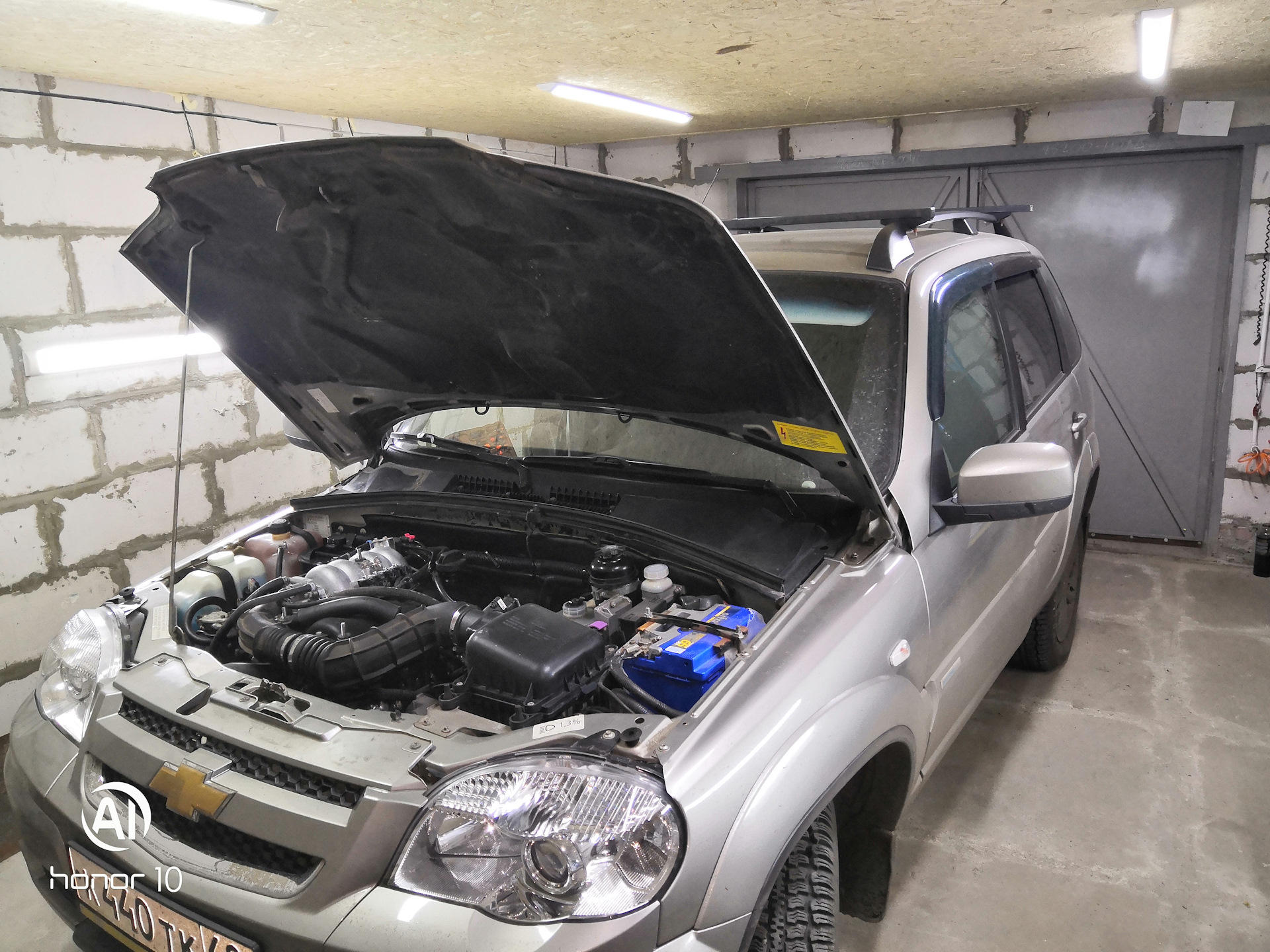

Вот и установил…
С установкой особых проблем не возникло. Разве что оООООчень мало места. Пальцы нужны см 25, а лучше 30))) Что и как снимал, не вижу смысла описывать, тут куча бж с подобной заменой.

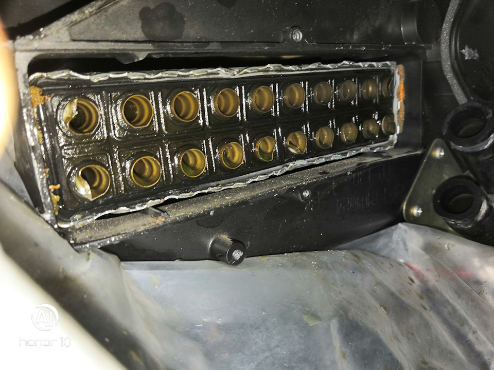

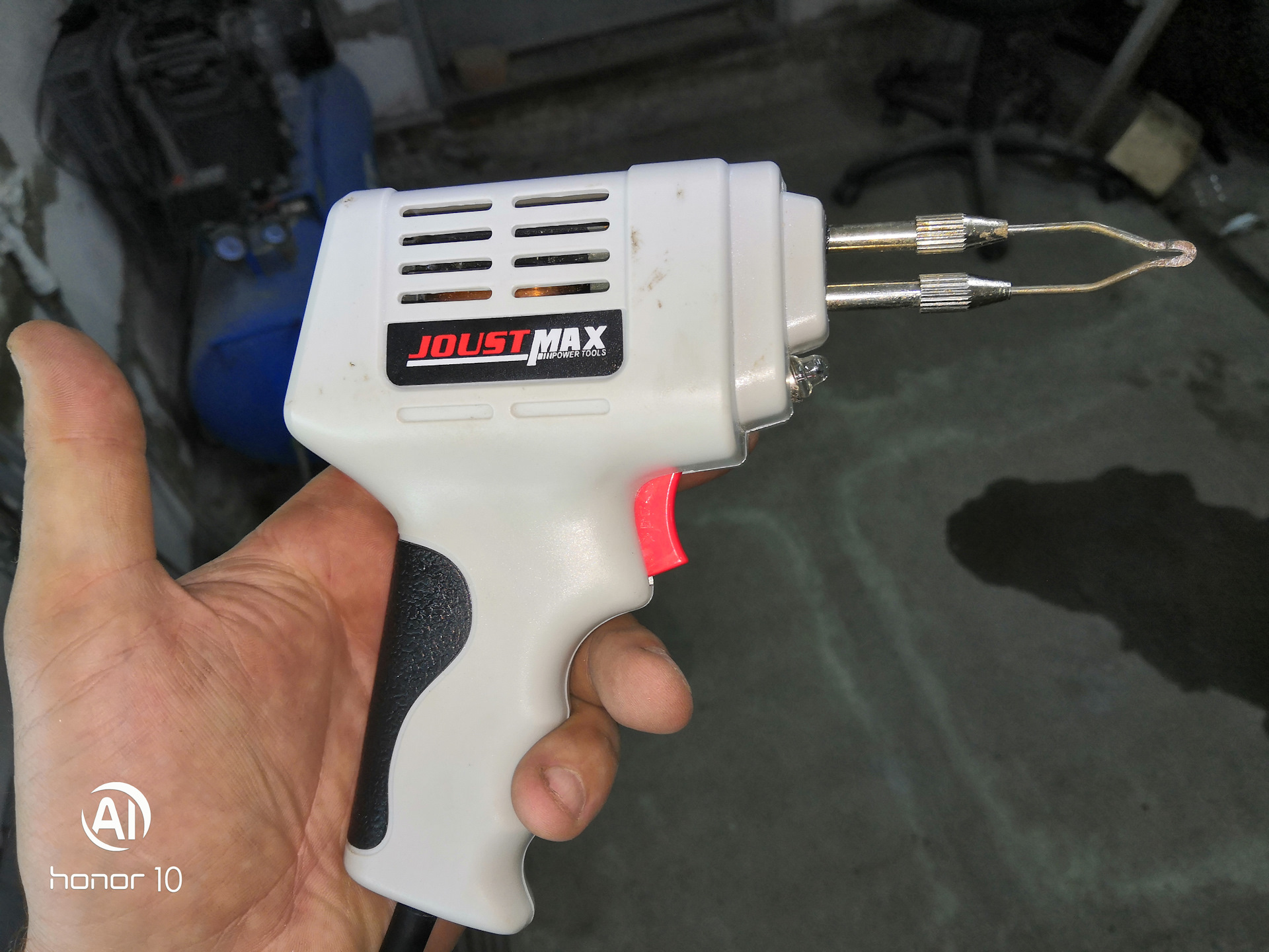

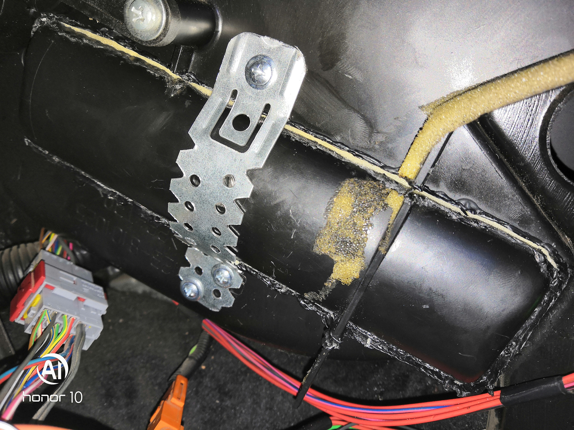

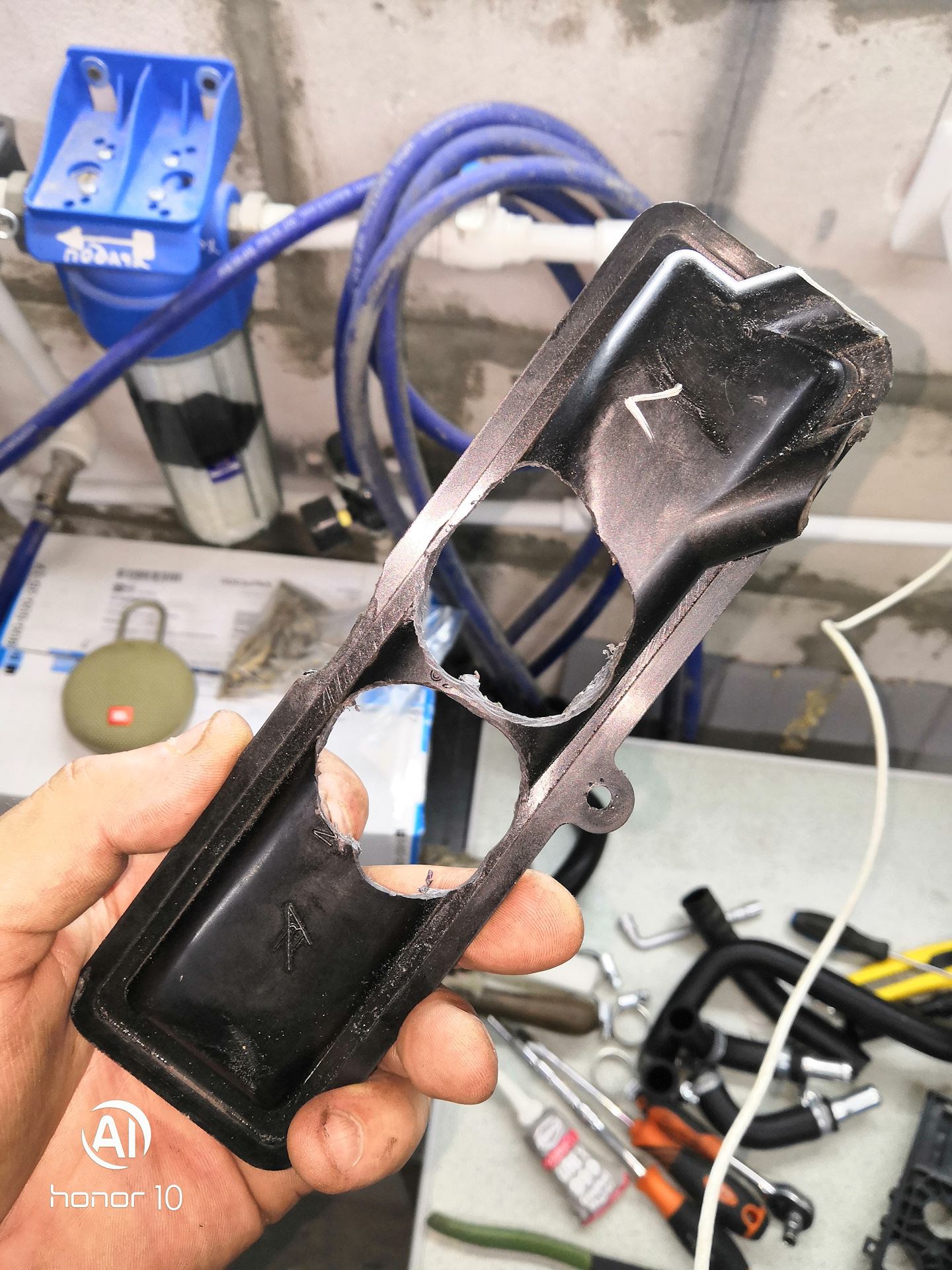

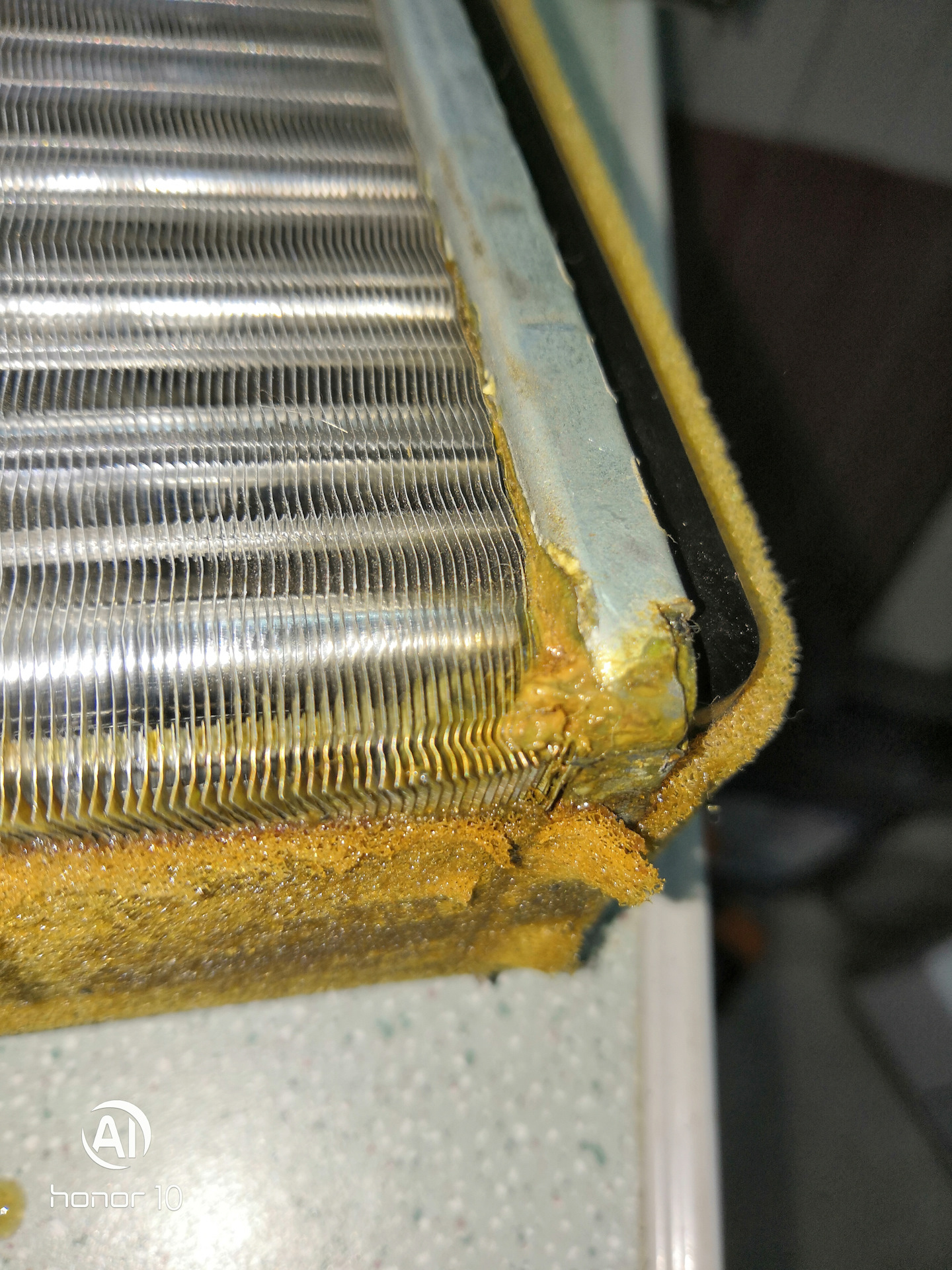

Открутил два самореза, которыми прикручен радиатор, выдвинул его, отверткой отогнул зажимы(куда мог дотянуться) которые держат переднюю пластиковую крышку. Поддел отверткой, и с небольшим усилием(в верхней части держат зажимы, их не отогнуть, места мало) снял эту крышку. Дальше нужно подогнуть обратно, то что отверткой отгинали, иначе радиатор не пролезет внутрь. Дальше идем на водительскую сторону и, в моем случае паяльником, вырезаем по контуру выпуклость под радиатор, в корпусе печки. Вырезали? Хорошо… вынимаем радиатор, не забудьте открутить лягушку. Смотрим на него, и видим что он ска… протекал в нижней части с водительской стороны. Выкидываем его нах)))

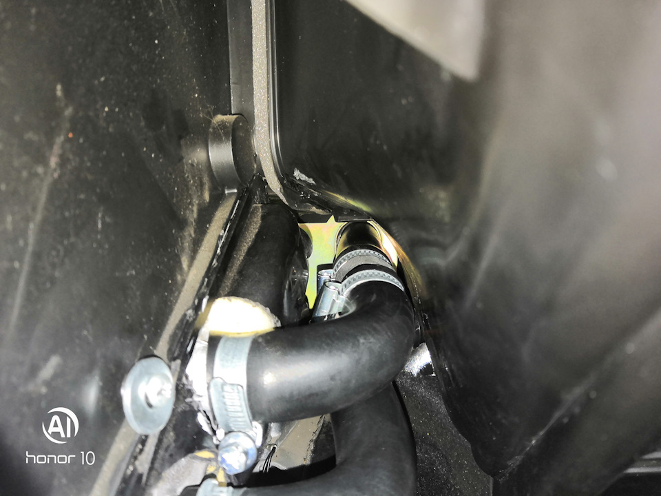

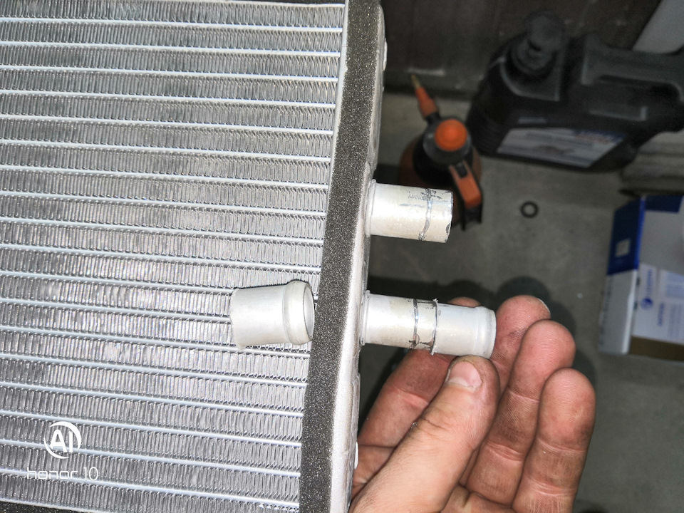

Дальше берем приоровский и готовим его к установке . А именно, убираем с него пластиковую фигню, и отпиливаем хоботы, где-то 1,5-2 см, Зачем? места мало, будет сильный перегиб шланга.
Это все сделали… Пихаем его в печку. Прокладываем заднюю часть радиатора(водительская сторона)
с двух сторон поролоном( щели большие), закрываем тем что вырезали и крепим. Все, эту сторону можно собирать.

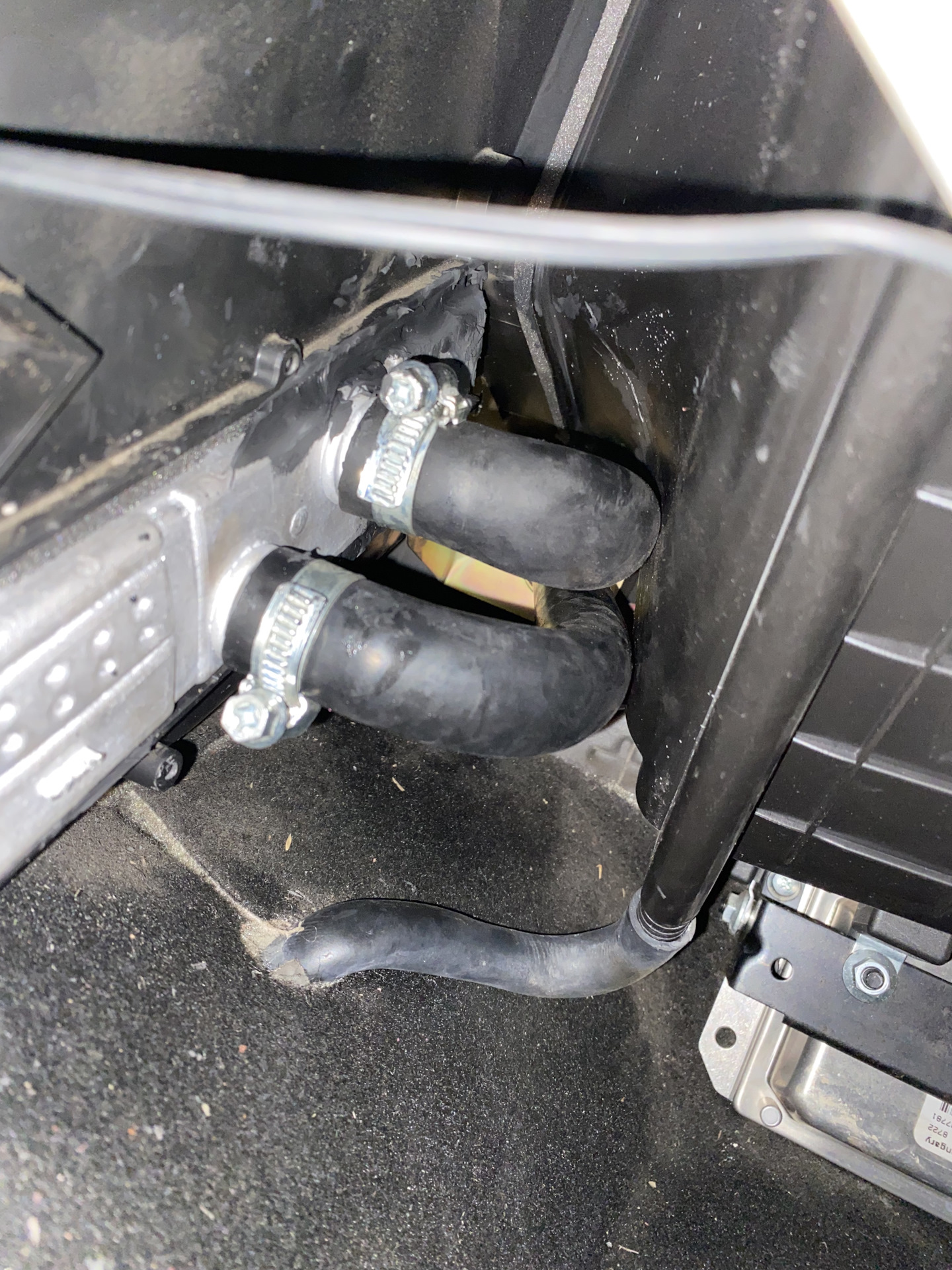

И начинается самое интересное, подгонка шлангов((((( Ска это что-то…
Там все по месту подгоняется.
Ах да! Переднюю крышку сделал из крышки старого радиатора, просто отрезал все лишнее, просверлил отверстия под хоботы. Поролон прокладывать как на задней крышке, не нужно, там все плотнячком садится.
Ну и все, прикручиваете ее на родные саморезы, мажете хоботы герметиком, одеваете шланги, затягиваете…
Можете радоваться))))

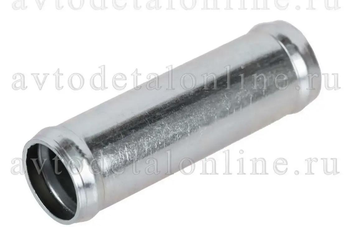

Металлический штуцер примерно какой длина, подскажите пожалуйста?
Штуцер длиной примерно 50-60мм. Он нужен только для того, чтобы соединить родную трубку и кусочек восмерошной трубки
Спасибо! Обе трубки одинаковые?
У меня потек. Радиатор купил с патрубками.трубки вытачивать буду на заводе, в магазине нет
Вот тут я тоже писал о замене. А штуцера на 18мм вообще не проблема. Они в любом автомагазине продаются. Я когда менял радиатор они по 30₽ стоили. Такая у меня была трубка соединительная (2шт. одинаковых):
