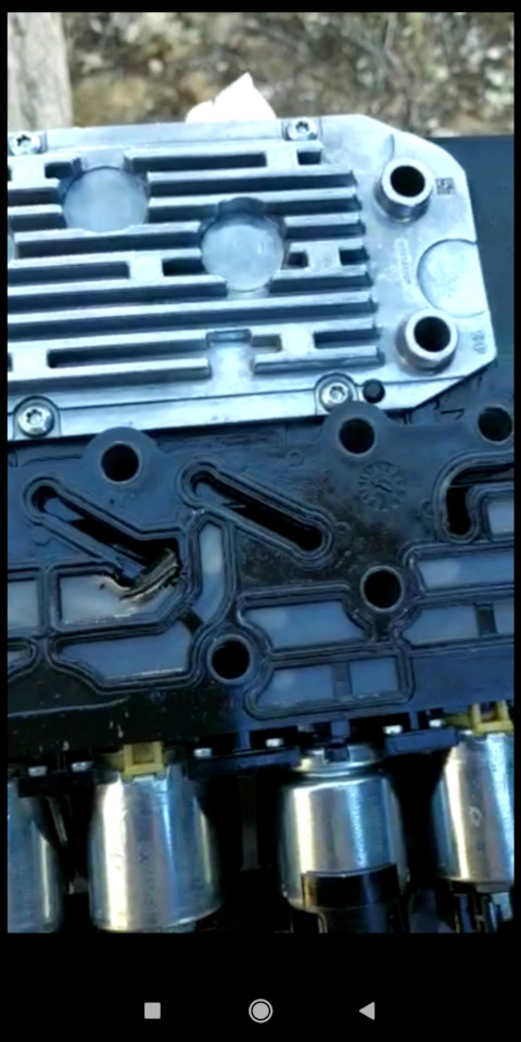

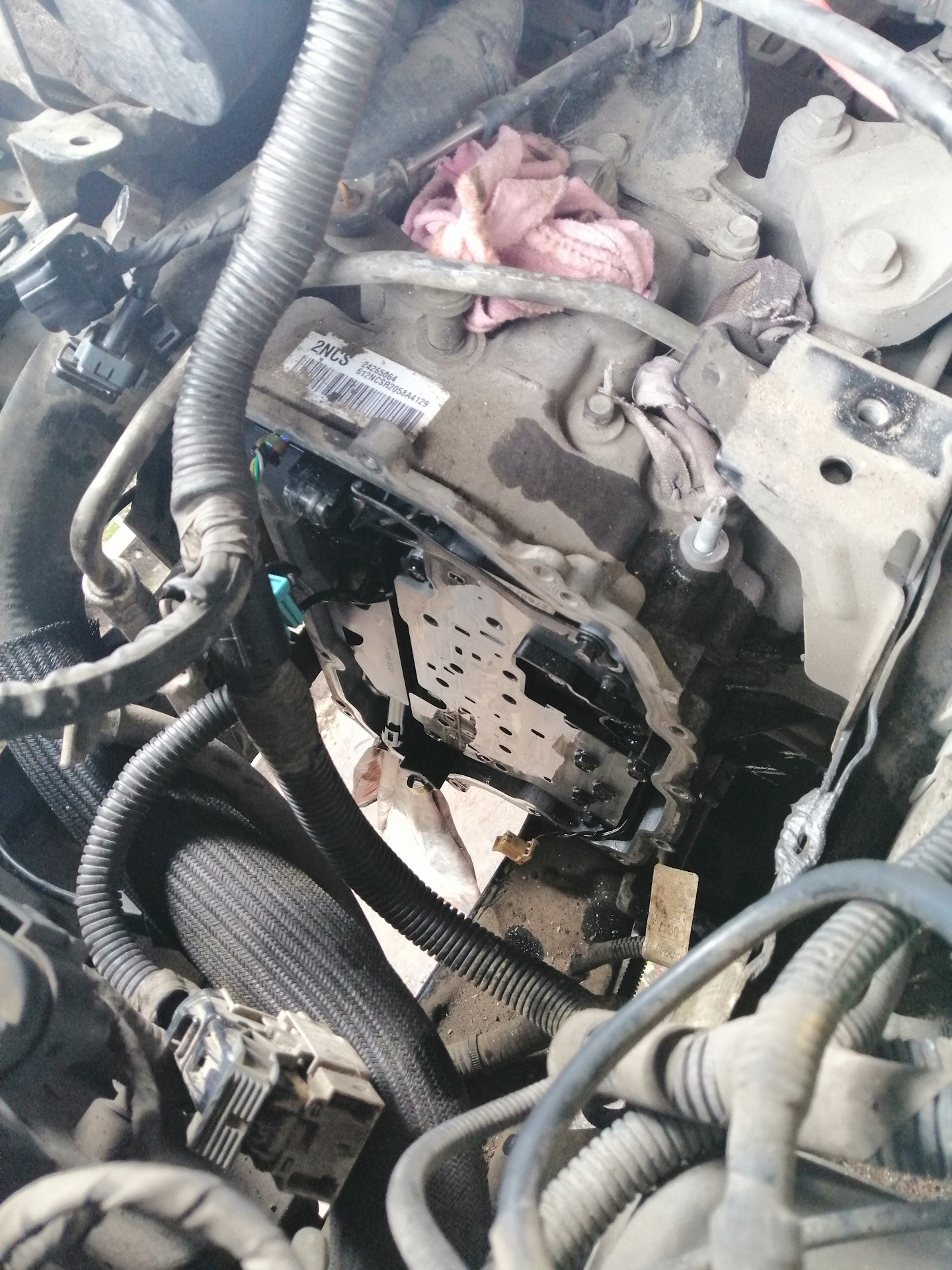

1. Чистка соленоидов. В нете много инфы, как снять защитный пластиковый кожух с АКП, этим я воспользовался.
Отключаем АКБ, синмаем площадку АКБ, для удобства доступа и проведения работ.
1.1 сливаем масло, столько, сколько сливается. (откручиваем слиной болт)
1.2.снимаем верхние шланги с акп (алюминиевые, крепятся на 1 гайке), осторожно отгибаем в сторону.
1.3. откручиваем длинные болты крепления крышки, снимаем ее. Выльется еще немного масла.
1.4. снимаем клеммы датчиков. 2 сверху, 1 снизу. только аккуратно, они пластиковые.
1.5. Далее отворачиваем головкой на 10 12 болтов и три болта головкой на 7, которые держат гидроблок Перед тем как снимать его нужно отсоединить три разъема два сверху один снизу. Снимаем блок.

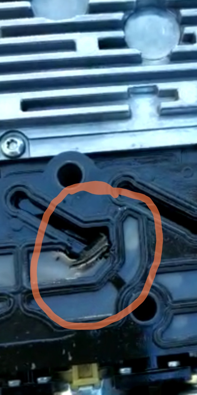

1.6. для снятия соленоида нужно разобрать гидроблок. для этого нужно отвернуть винты под звездочку на железной крышки блока. затем что бы вытащить соленоид нужно вынуть пластину фиксирующую соленоид.
Все элементы гидроблока я промывал и продувал при помощи Карбоклинера (отмывает вообще все) и автомобильного компрессора.
Собирается все это чудо в обратном порядке.

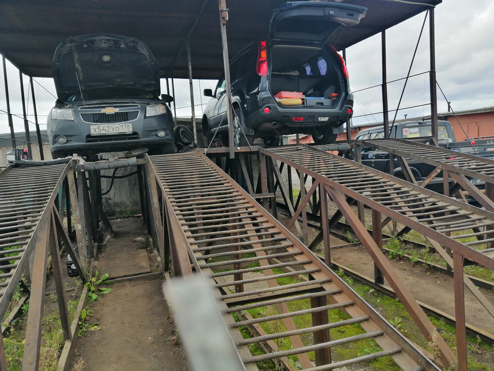

Приветствую. Гаражи не на хасанской случаем?)
Привет. У Володарского посёлка, на Волхонское шоссе у таможни.
Больно похожи места)
