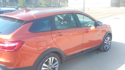

Недавно купил все блоки в опен диаг. И решил проверить свою машинку. В блоке АБС нашёл ошибку u0402 Неверные данные от АКПП со статусом С
Что значит статус С? Че то в интернете так и не нашёл информации. И что это за ошибка такая?
Вроде как ошибка которая особо ничего не значит. Но зачем она? У ещё одного человека такая же ошибка. Машины на роботе. Такое чувство что эта ошибка у всех висит, так вот устроено управление коробкой
Ошибка в блоке ABS

Здравствуйте ошибку смогли победить ? В чем было дело?
Нет, это не важная ошибка. Я так понял из за пробуксовки может записываться в память
А случайно мотор и коробку не шили? Слышал что из-за прошивки
Нет. Все сток стоит.
Сегодня ехал по трассе, захотел сделать опережение с перестроением, выжимаю педаль газа, а машина не едет, только обороты скачут. Причем пропал значок скорости A1-A5, вместо него пустое место. Выскочила данная ошибка.
С-сохранённая.
Это сохранённая (с) ошибка кратковременного сбоя напряжения контроллера. Ничего страшного нет, Но OpenDiag может и не сбросить её. Попробуйте сначала сбросить ошибку в этом блоке, потом сразу перейдите в OpenDiag на основной блок ЭБУ и там сбросьте в разделе все ошибки. А лучше всего сбросить через программу SL4A или EcuTweaker
