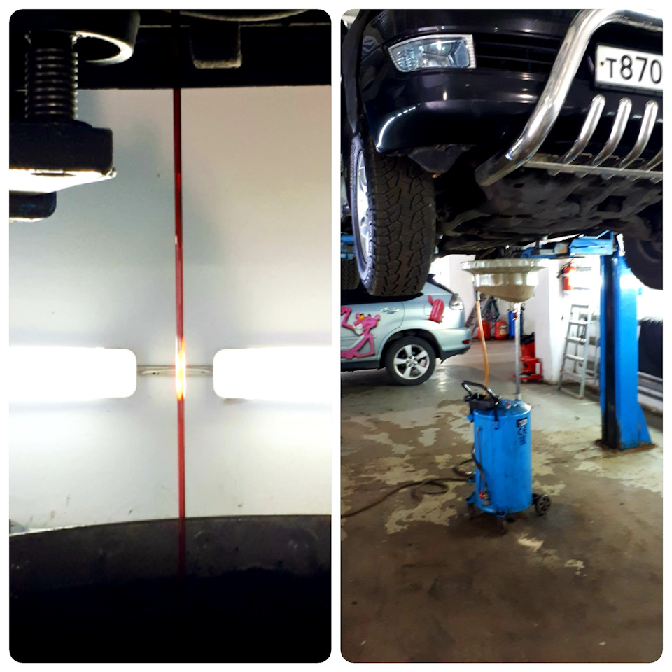

Несколько фото процесса:

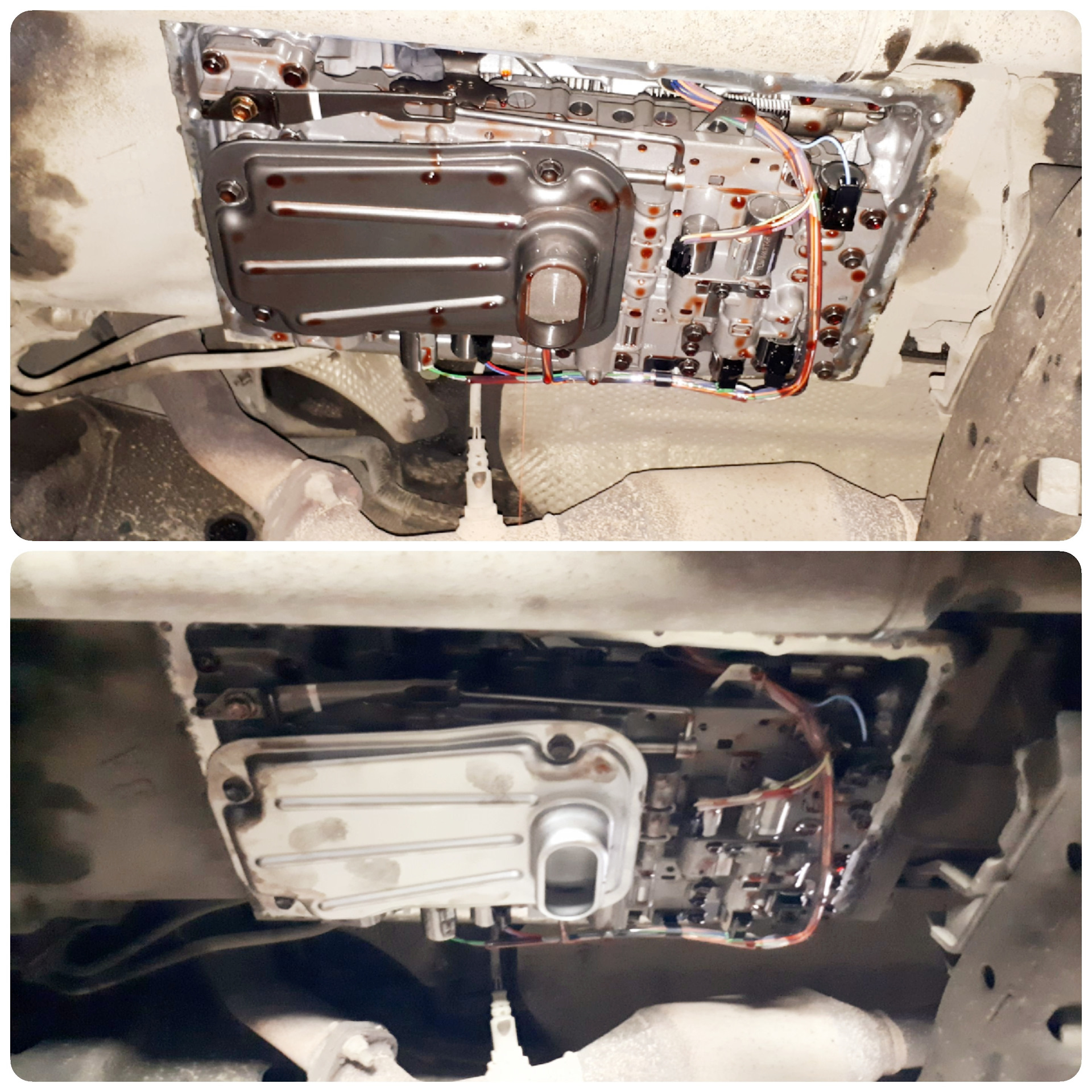

Опущу подробности по откручиванию поддона, проверке чистоты магнитов, замены фильтра АКПП и обратной установки.
Дальше по науке:
Комплект используемых расходников:

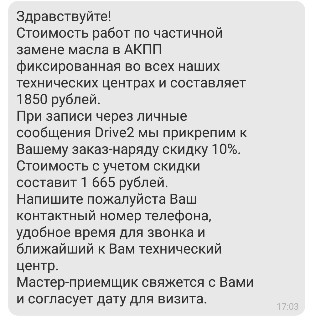

не подскажешь: 1665 р это цена за частичную замену? а за полную замену какая стоимость?
Добрый день!
Стоимость работ по полной замене масла в АКПП составит 3 630 рублей.

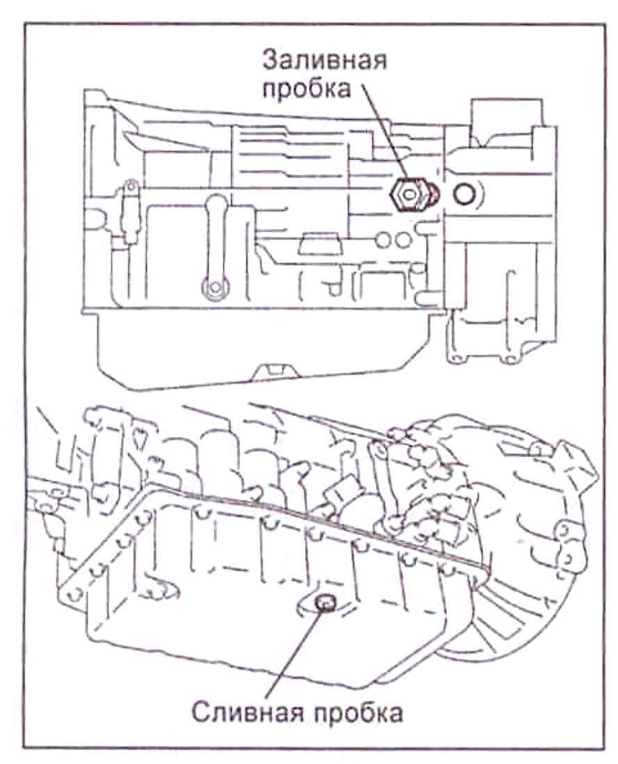

А нужно ли прокачивать масло после замены?
Не совсем понятен вопрос. Что значит прокачивать масло?
Ну как в видео

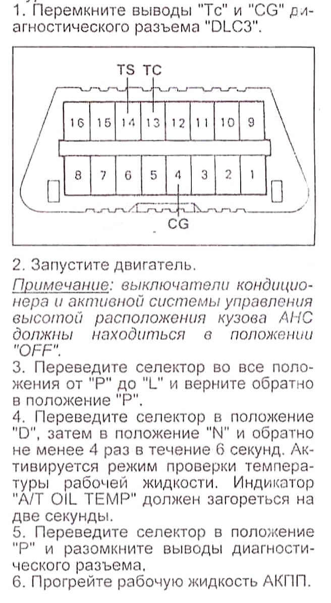

В технической документации достаточно подробно описано, как выставляется уровень масла в АКПП после замены, при этом обязательно проверять температуру масла и при достижении определенной температуры (проверяется по сканеру или перемычкой) выставляется уровень масла.
Выставлять уровень масла в АКПП необходимо строго по температуре иначе очень вы однозначно можете перелить или недолить. Дополнительно ничего прокачивать не надо.
