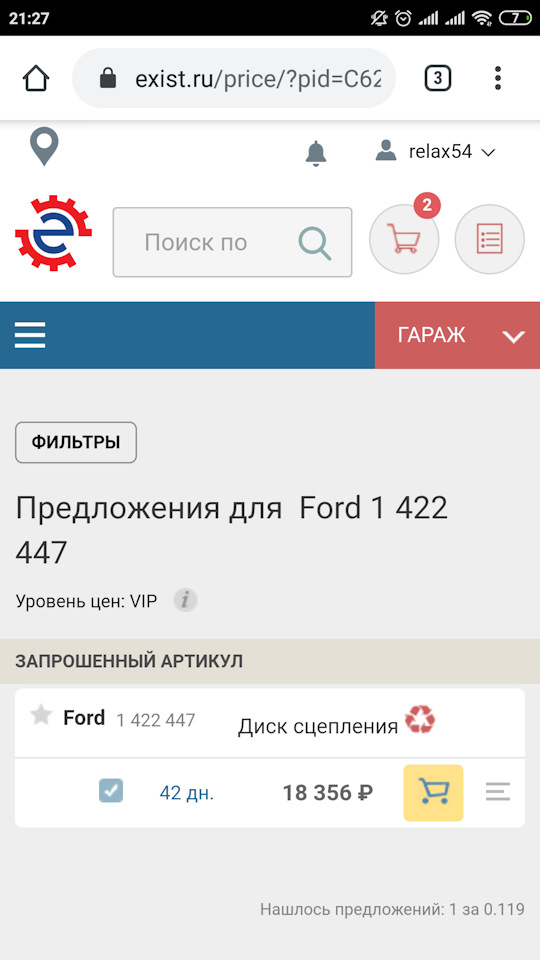

В скором времени думаю о замене сцепления. Цены конечно не айс. Почитав и посмотрев, получается что изнашивается в основном диск. Маховик ещё живой, звуков посторонних нет. Думаю поменять только диск, сальники и возможно выжимной(вскрытие покажет).
Цена за родной диск весьма велика. От сюда и был мой интерес к поиску аналогов, но как то их нет(((
Нашел подходящий по параметрам диск от Торнео, но дизель.
Кто нибудь в курсе подойдёт или нет?
Или кто то уже ставил другие?

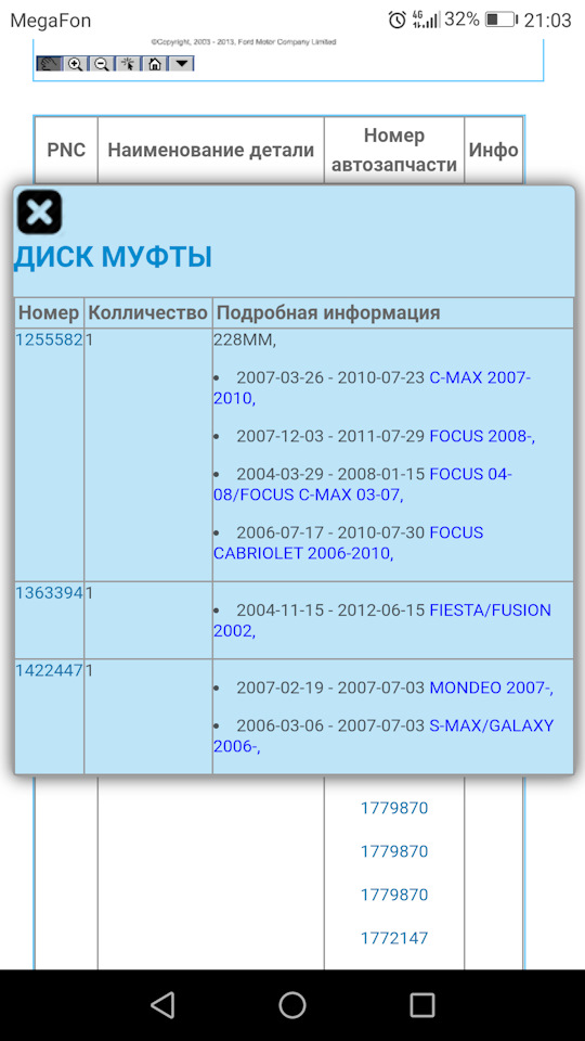

Экзист Ford 1422447
Больше доказательств и аргументов привести не могу. Так как у меня мотор другой

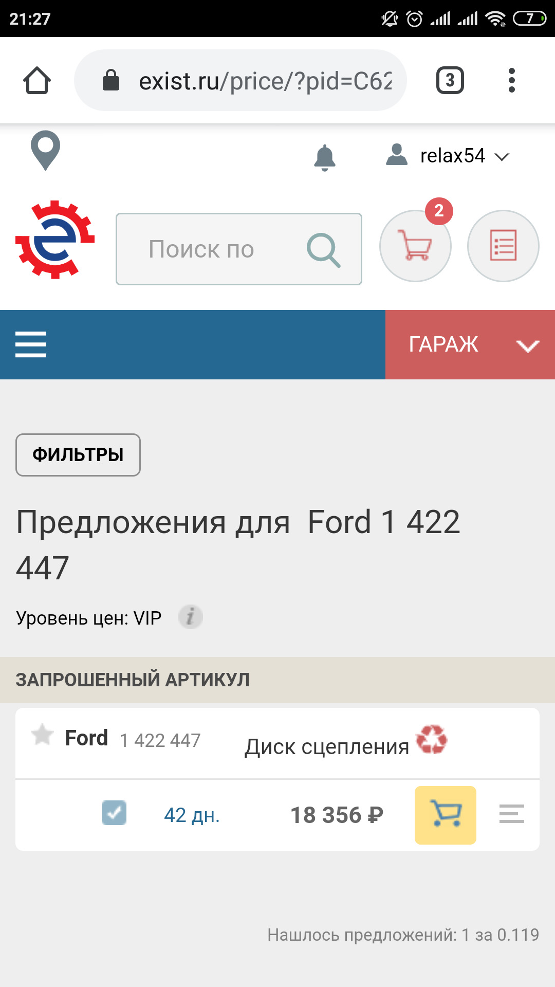

Это и есть мой диск, цена 18+. А в комплекте 15+, по этому и начал искать отдельные варианты)
Где это. Дай мне код. Ты оригинал сиотриш?
От этого то и все вопросы))

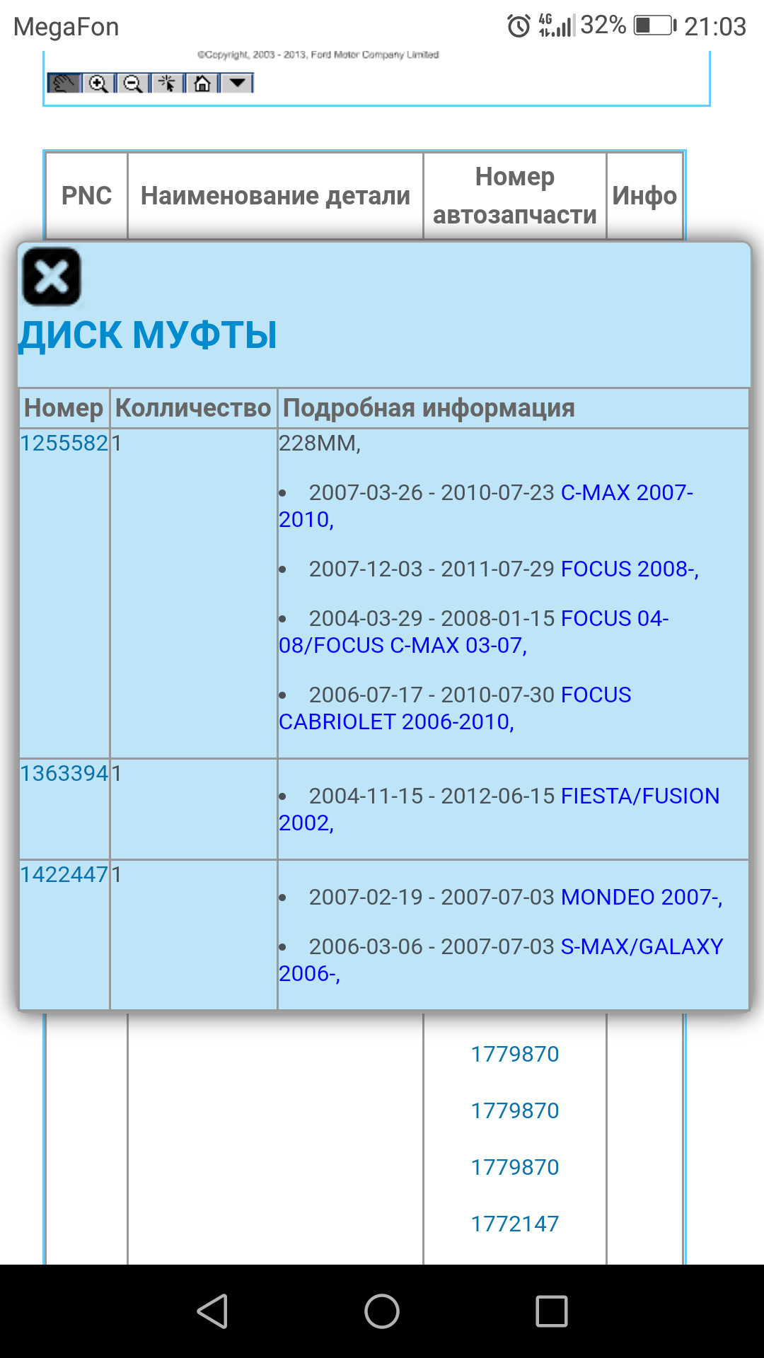

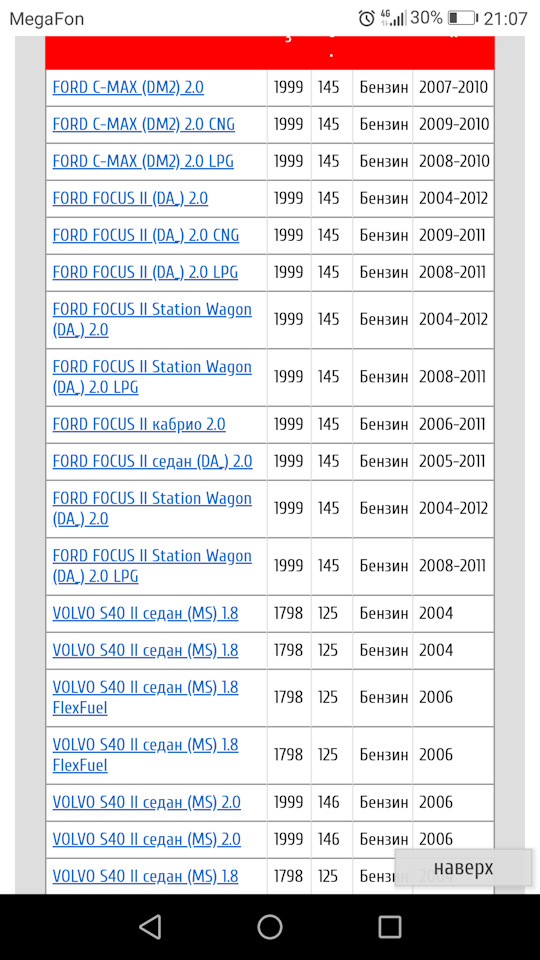

Так ставь норм и все. А что я нашел. Вот куда ставится комплект sach

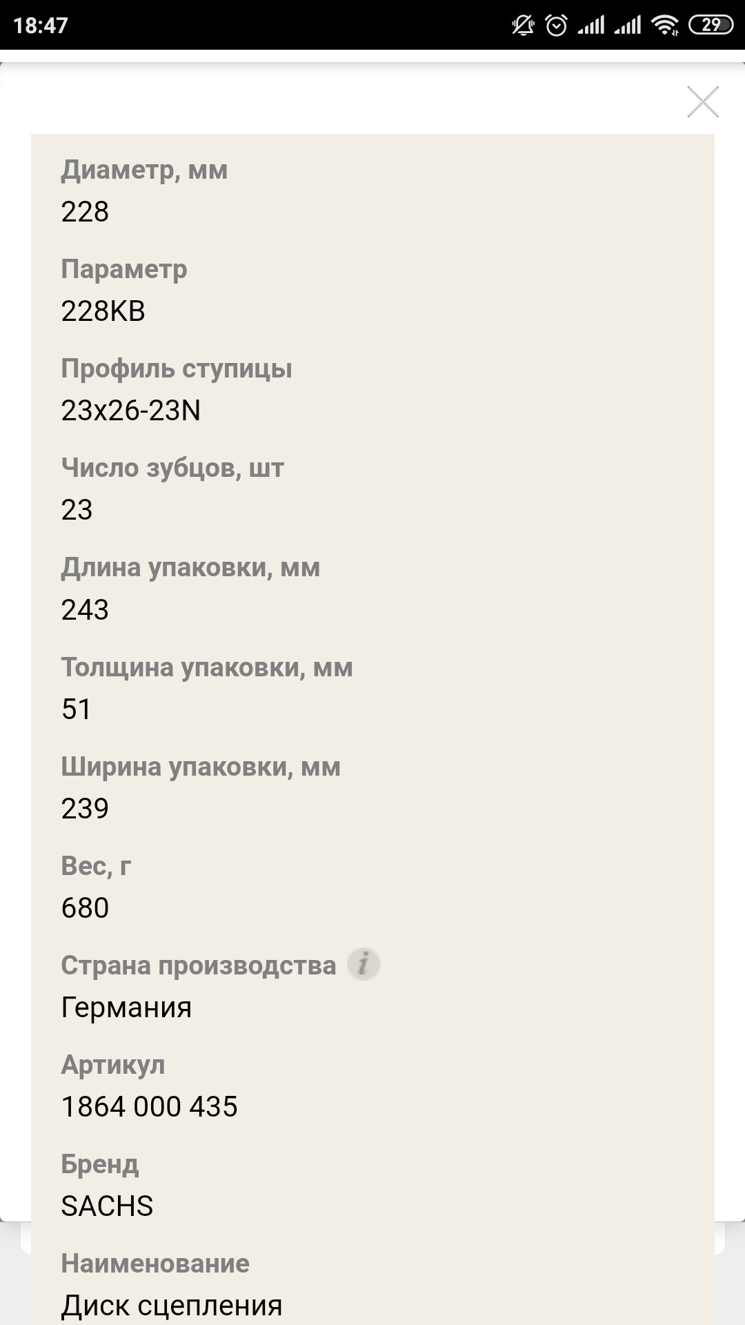

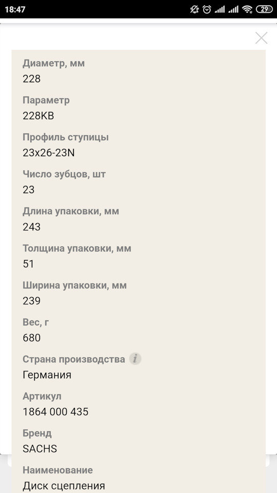

Да-да, и я тебе о том же. 228мм а у меня 240мм
Хрен с тобой. Вот тебе номер комплекта который с корзиной. 3000 990 243. Смотри где он применяется. На фокусах. На Вольво. Выбири Вольво с одним из моторов и посмотри диск сцепления
Я тебе уже скинул. Самый дешёвый вариант
Я тебе выше уже скидывал ттх этого диска.
Ты мне скинул комплекта. Это диаметр корзины
Диска
Ну. Это правильно. Блин. По твоей логике диск сцепления прикручивается к маховику.)))) Учи мат часть. Вот твой маховик. Какой у него диаметр?))))
240 это диаметр прижимных плоскостей, не?
Нет

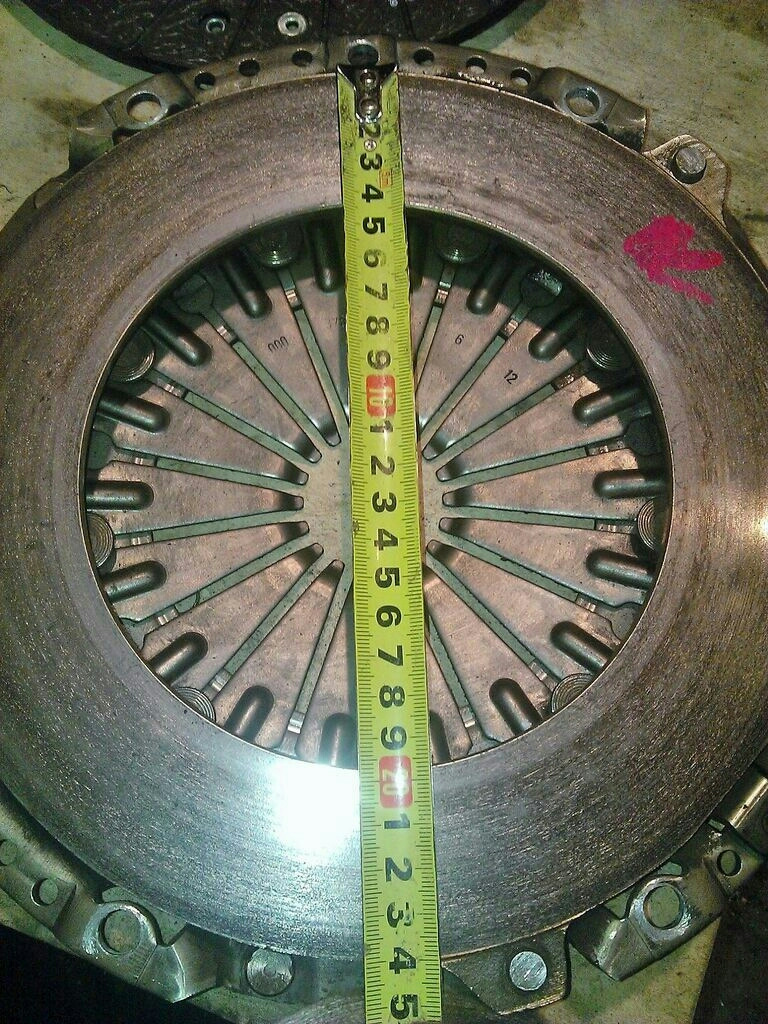

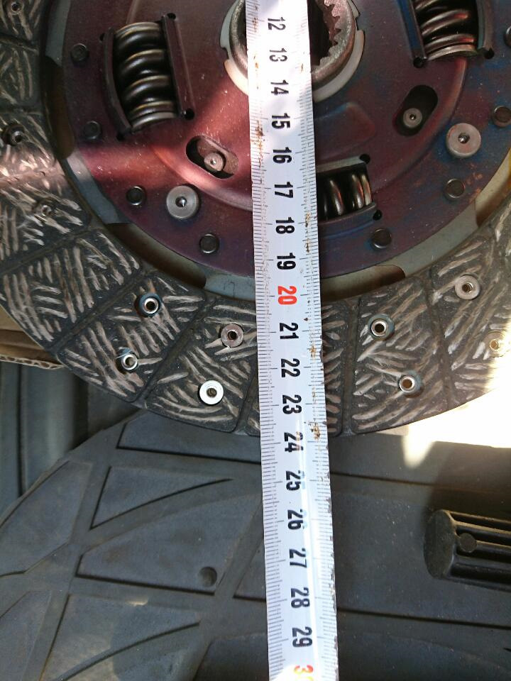

А я уверен что наоборот www.drive2.ru/l/494138118782320884/
Это какой фокус?
Ты бухой или прикалываешься?
Обоснуй. Там чел замерил диаметр корзины и диска от Макса дизельного, у того тоже диаметр 240, и это прижимная плоскость а не установочная. На фокусах шло два сцепления 228 и 240.
Обосную. Покупаеш ваз. И все все проблемы уходят
Я подумаю. Только вопрос был совсем в другом, можно ли найти диск отдельно. Т.к. цена за диск (напомню 240 мм.) Дороже чем за комплект.

Сакс брать необязательно. Оригинал комплект стоит 15 рублей. Но вернусь к главному вопросу который предшествовал нашей ни к чему не прешедшей дискуссии.
Диск износился, а не все остальное, есть ли варианты отдельно от корзины?
Вот в чем вопрос?
Ответ я уже дал. Даже с вариантом в 228 мм если я баран. Разница по всему периметру будет 6мм. У тебя не 500 лошадей чтобы переживать по этому поводу. Даже тот чел на которого ты ссылается пишет что дешевить не стоит. Если ты для себя делаешь авто то ставить норм. Если планы продать через год ставь пиленгу. Ни чего не случится
Пиленга не доживёт и до продажи на следующей день)))
Ессесно когда подойдёт срок я возьму Ford 1495933.
Просто ведь реально интересно, Где взять диск отдельно?))
Ни где
Вот и я создал запись, а вдруг, кто нибудь да где-нибудь…)

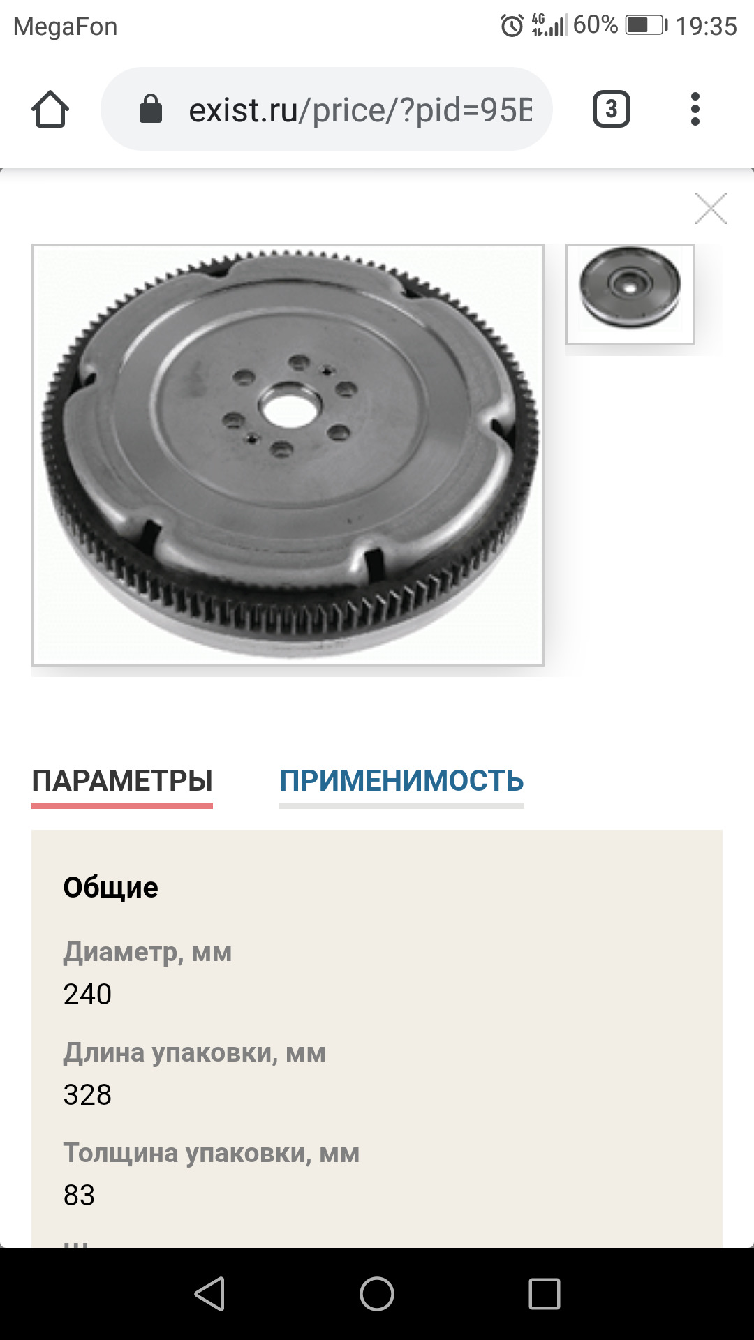

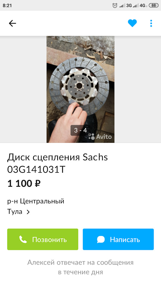

Меня ещё вот это диск заинтересовал
Параметры смотря какие))) можно замутить
240 на 23 зуба

230 диск на 240 корзину встаёт, а наоборот нет. Что сложного?
Сложного ничего, есть просто пару моментов. 228 с пружинками, наши нет. И пятно соприкосновения чутка меньше, как это повлияет на эксплуатацию?
С пружинками — это на одномассовый маховик — не твоя тема.

А где ты смотрел свои параметры?

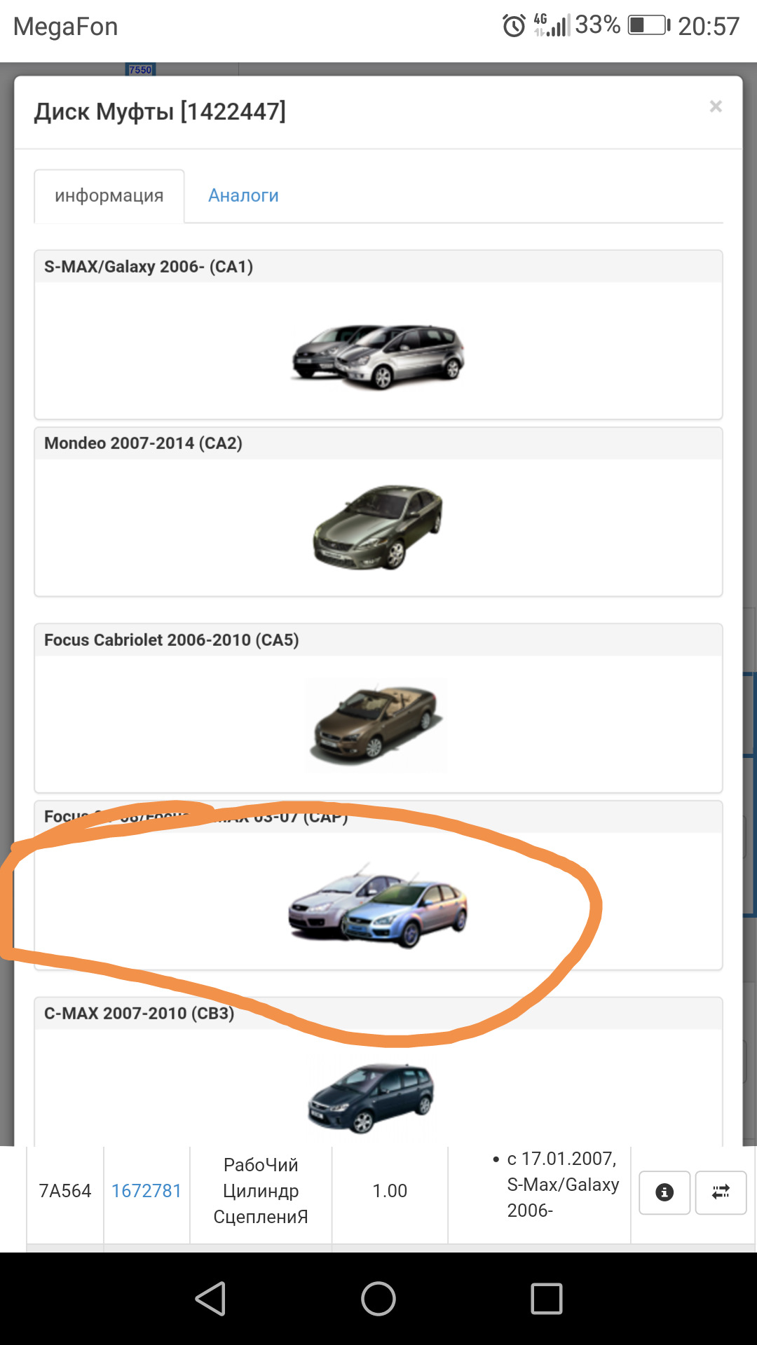

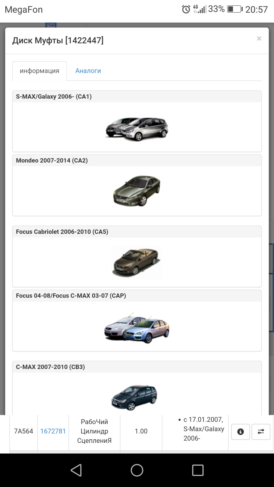

В Экзисте
Так диаметр то выдает корзины а не диска
Диск мне вот какой на фф2 выдает
Так смотри ни s-max а focus там куча вариантов
Что то мне фф выдают 228мм
Если смотреть от фокуса, то рестайлинг, там как раз 240 диск.
