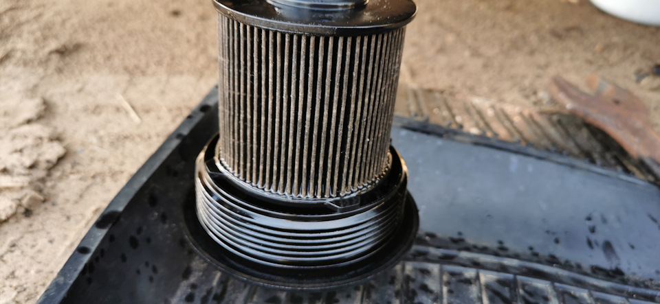

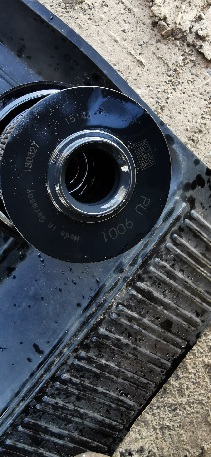

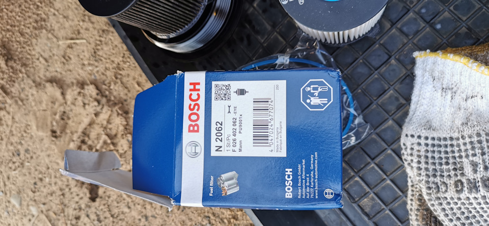

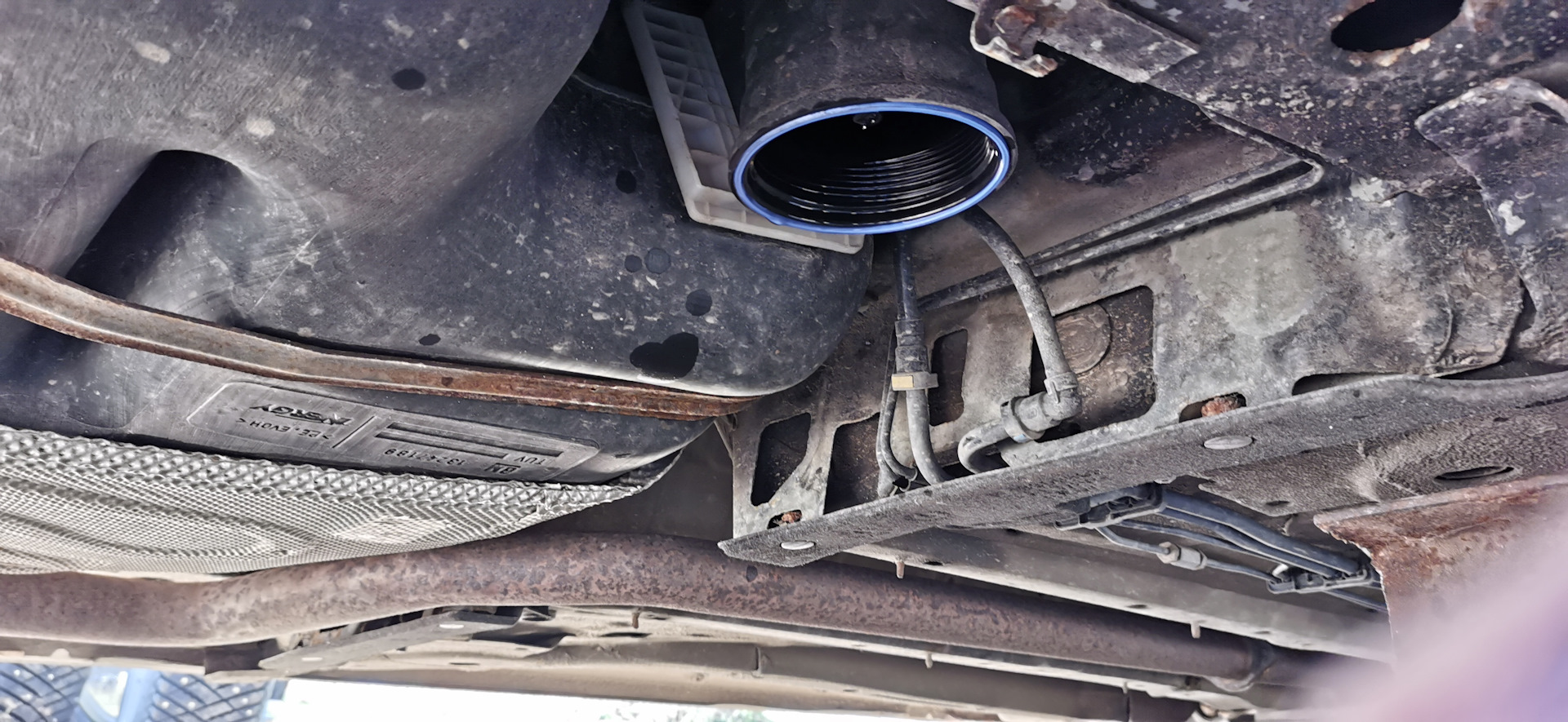

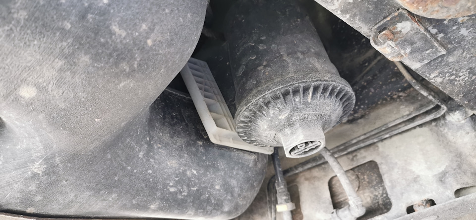

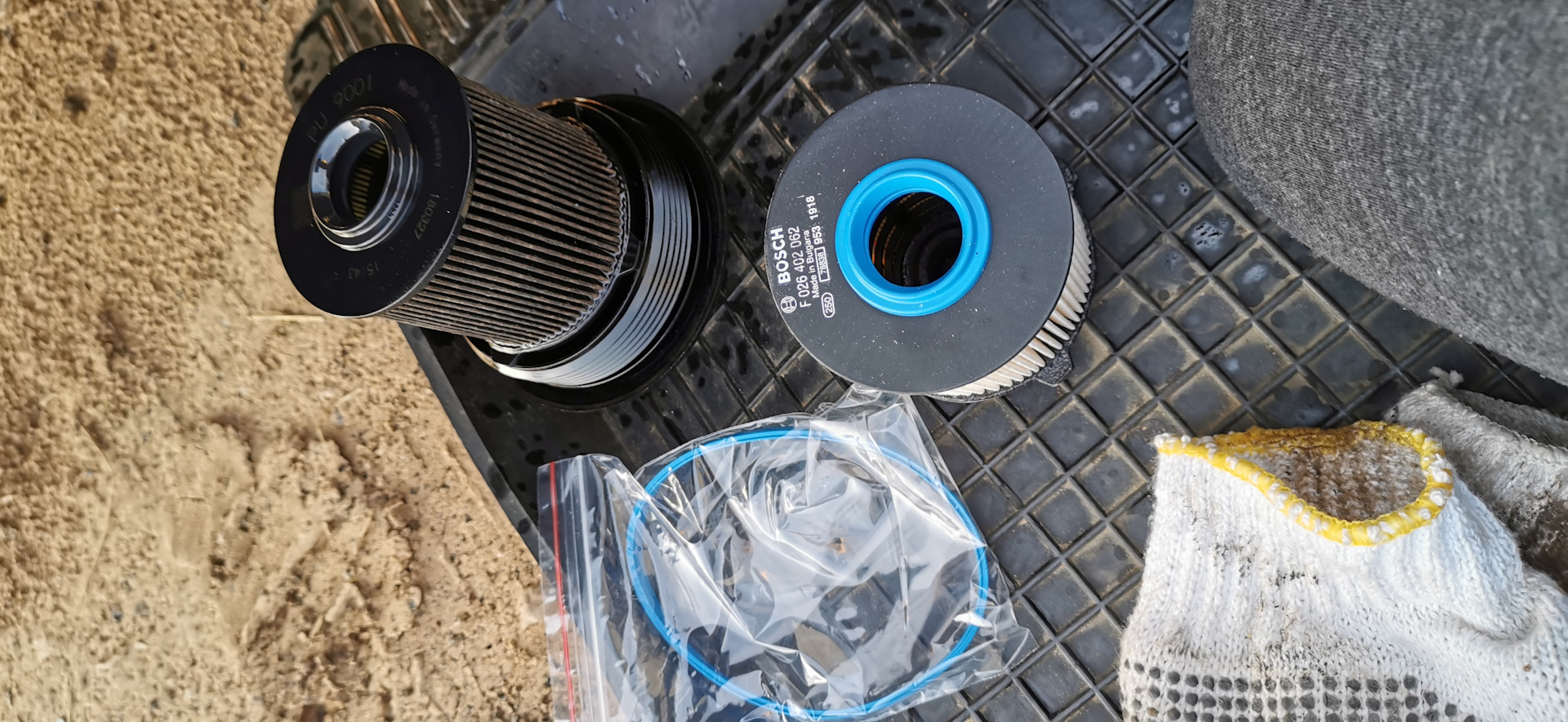

Купил фильтр, это первое. Второе открыл капот, б** где фильтр. Всё по мотору обползал, нету. Есть же drive2.ru. Оказывается он стоит сзади перед правым колесом. Так бывает когда в других машинах фильтр стоит в мотором отсеке. Взял ключ на 36 и поменял его. Взял как всегда Bosch. Брал фильтр ещё в августе так что цену не помню.
