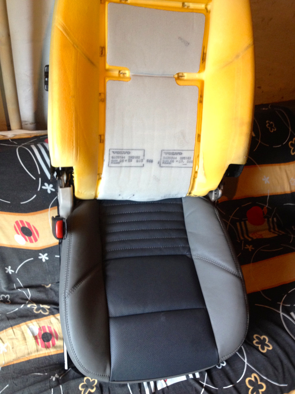

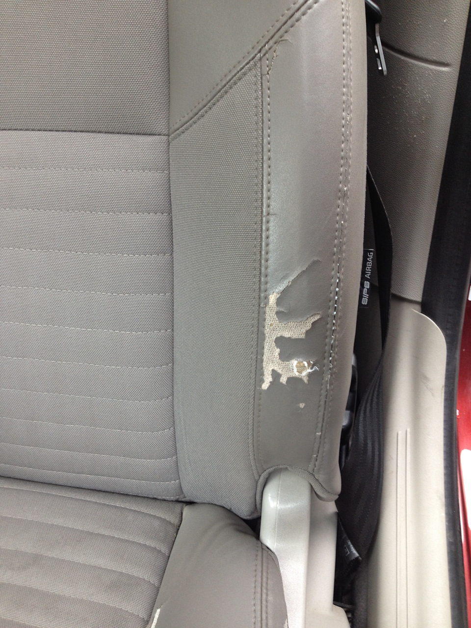

Рано или поздно любой обладатель С30, S40, V50 с салоном из экокожи сталкивается с тем, что она приходит в очень непотребный вид. В этой теме я расскажу как я с этим боролся )))
Многие задавались вопросом, неужели вольво не может качественную обивку натягивать? Марка- то не из дешевых.
Моё личное мнение на этот счет такое: Обивка пропитана негорючей смесью, безопасность жЭ. Видимо либо слишком качественный материал не дружит с этой пропиткой, либо со временем пропитка + экокожа дают такой эффект.
В ужасном состоянии было только водительское сиденье, все остальные в идеале.
И я стал искать на разных сайтах информацию по этому делу, На exist оригинал только на одно сиденье — 18тр, не толерантно, подумал я и продолжил. Нашел в VK какую то рекламу, и не одну. По ценнику у всех примерно одно и тоже 6-8тр. Но откровенный "колхозинг" аля десятка или пятнашка. Может кто в Уфе и шьёт достойно, — я не нашел, только плевался и матерился.
В процессе поисков наткнулся на драйве на похожую темку, парень тоже озадачился и сделал, название фирмы он не стал писать, мол чтобы не рекламировать, но в комментах всё же написал название фирмы. Зашел на сайт — опа есть то, что надо, но ценник 34тр с перетяжкой. Как основной вариант рассматривать не стал, но каждый день заглядывал и любовался фотками, думал либо фотошоп, либо действительно так круто делают.

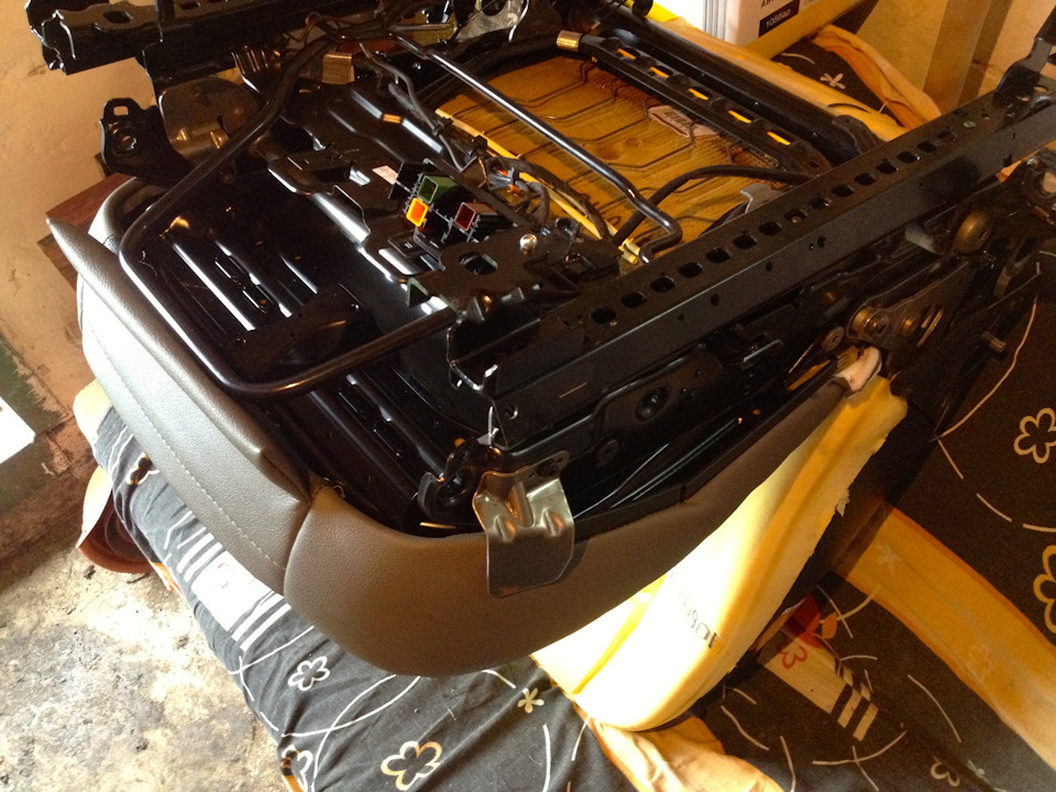

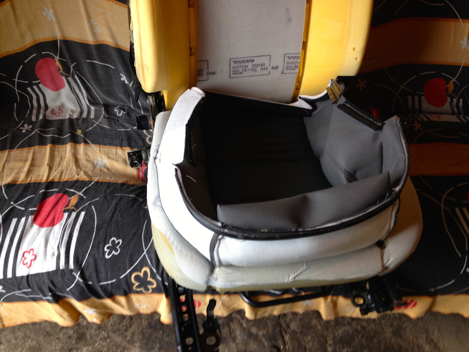

И вот вдоволь набегавшись по нашим Уфимским "недоателье" я решился, позвонил, договорился, можно говорят не приезжать, раз вы так далеко от нас, мол сдирайте обшивку, подлокотник, и шкуру от кулисы КПП и присылайте ТК, перешьём и отправим вам, за всё про всё 30тр + пересылка туда сюда вышло 34тр. Тогда я ещё не подозревал какой геморрой меня ждёт. Но итог с лихвой всё покрывает, он того стоит.

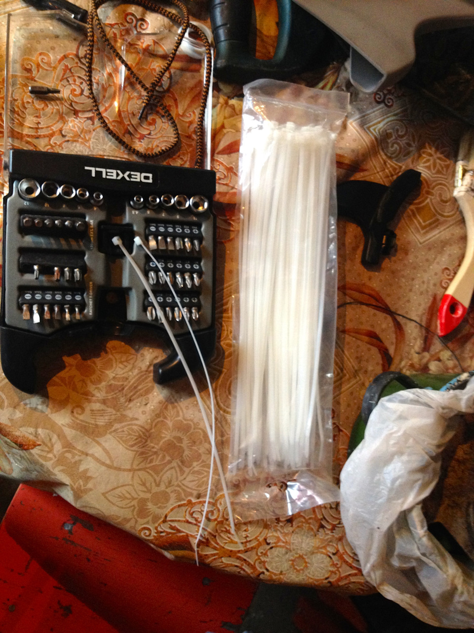

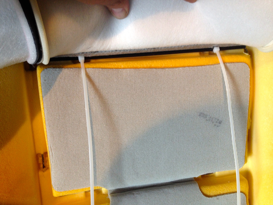

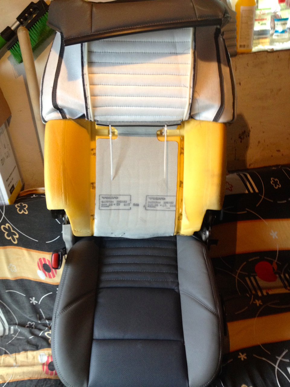

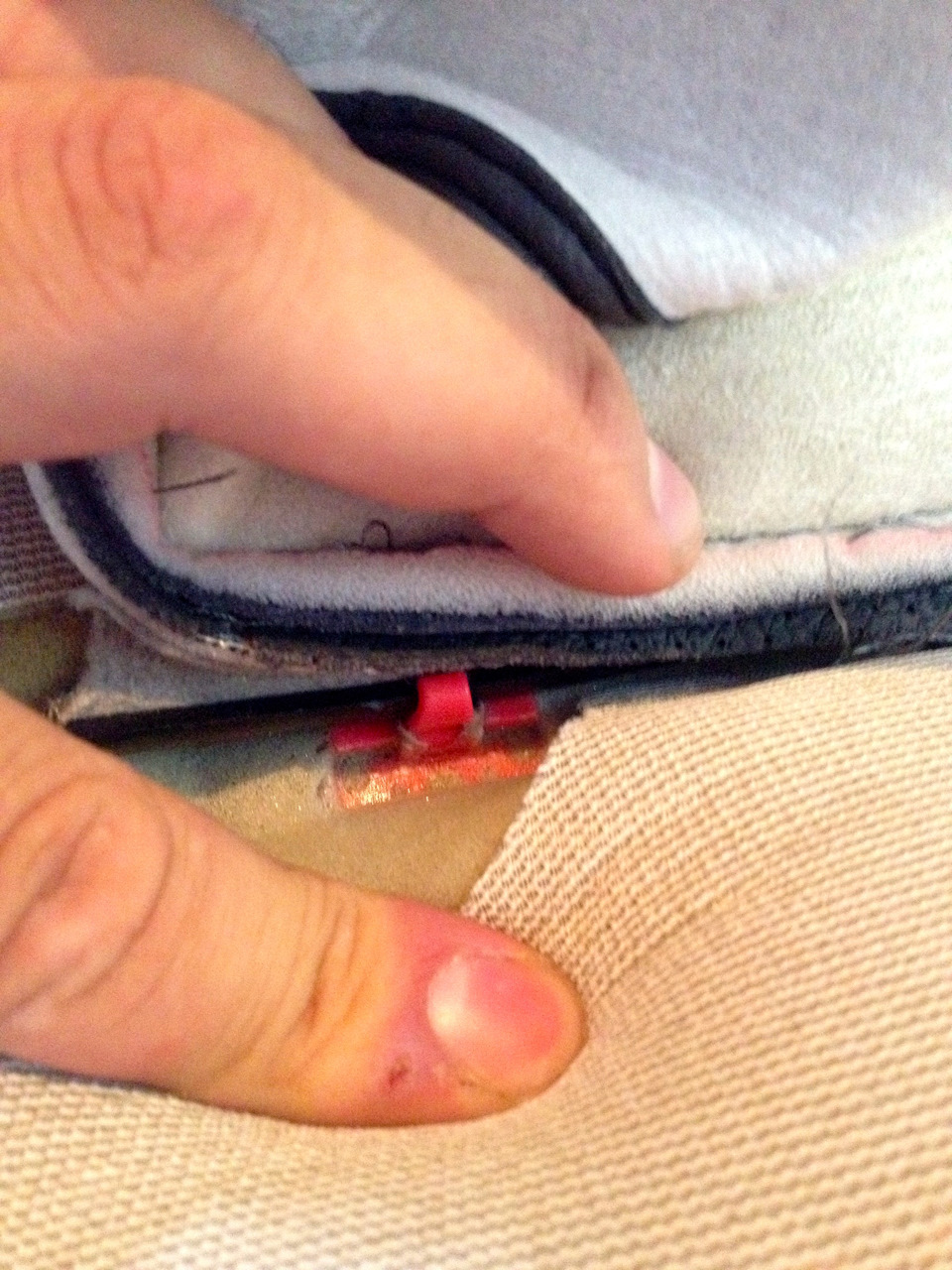

Сразу хочу предупредить тех, кто отважится на такое же, снимать надо крайне аккуратно, особенно эти долбаные колечки.
Как разбирал фото не делал — не думал ещё что тему пилить буду.

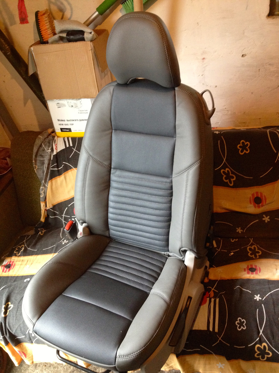

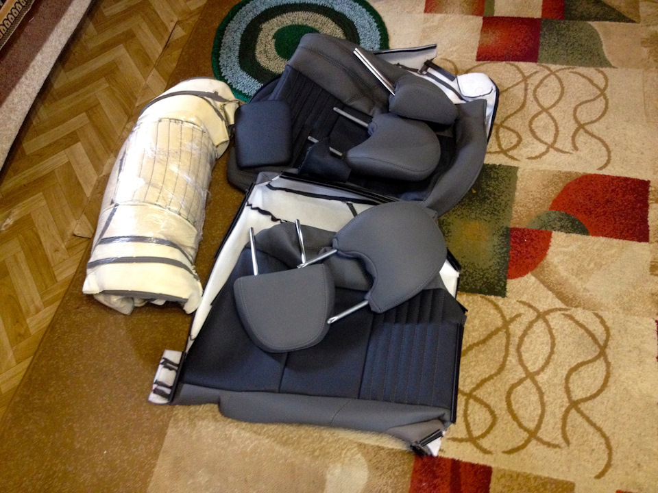

Подведу итог: по времени прошло 2 недели, ребята из ателье всё сшили за 2 дня, львиную долю времени съела доставка и отправка, отправлял и получал через EMS — быстрее чем почта России, всё это время ездил с коврами на сиденьях.

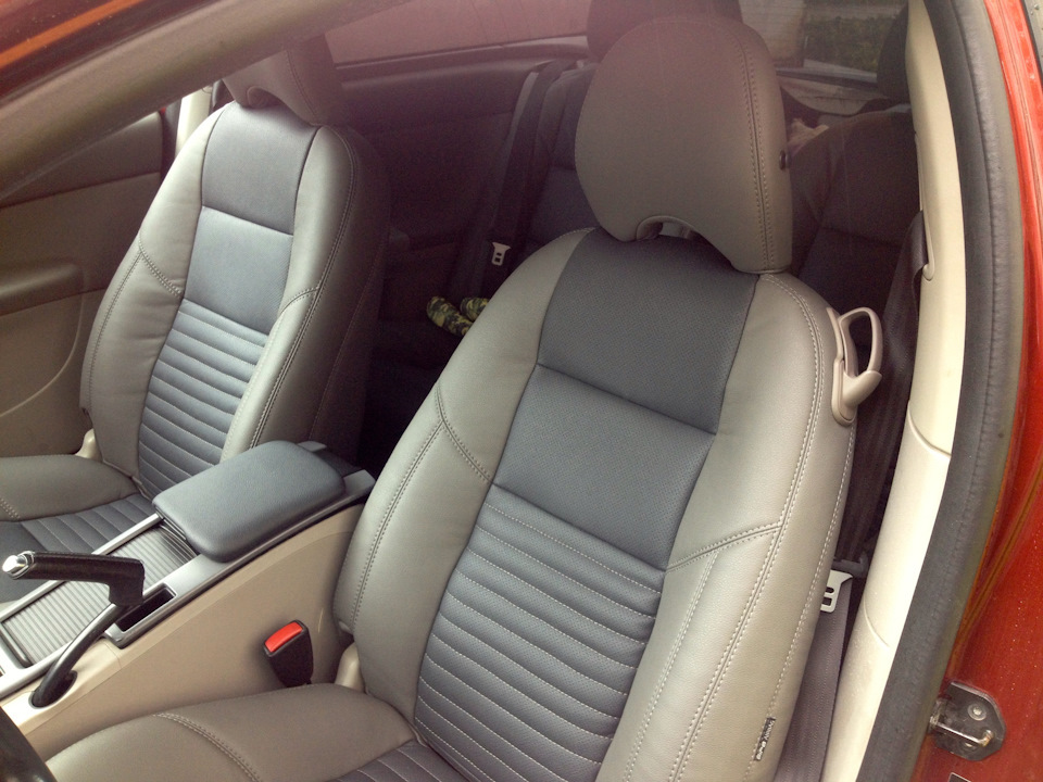

Качество супер, экокожа по-моему даже крепче чем натуральная кожа. Провозился 1,5 дня — пальцы и всё тело болит, — в неудобной позе приходится всё делать.
Но зато доволен, наконец-то салон выглядит так, как он должен выглядеть.
По телефону разговаривал с девушкой, — всё понимает с полуслова, — начал бормотать мол я там, где вот эта штука не смог снять, где поворачивается в общем отрезал, вы там… — она говорит, я всё поняла сделаем целым куском — оденете — всё будет красиво, и т.д. в том же духе. — если Вы это читаете, отдельное Вам спасибо за понимание, был очень приятно удивлен.
Цена вопроса 30тр + пересылка туда обратно = 34тр.
Ещё раз хочу отметить, что снимать сиденья или обшивку нужно при снятой клемме аккумулятора, либо разъём заденете, либо ещё что — поймаете ошибку подушки!
P.S. С момента событий прошло чуть более двух лет. Абсолютно нигде ничего не протёрлось, не растянулось и т.д. и т.п. Складки, которые видно на последних фото разгладились, сейчас всё ровненько. Салон в прекрасном состоянии. Если кто хочет фото салона, могу нащелкать и выложить на всеобщее обозрение.
