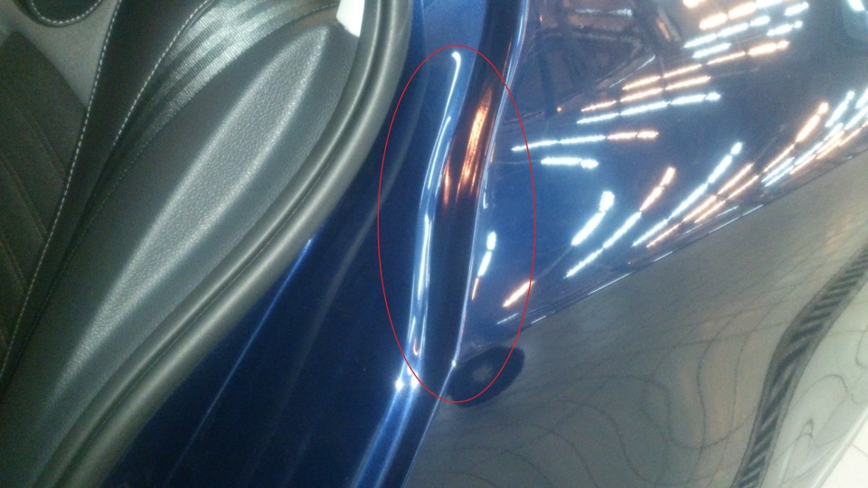

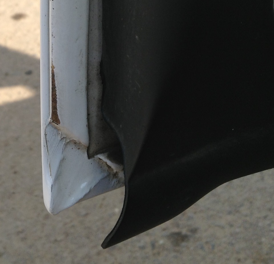

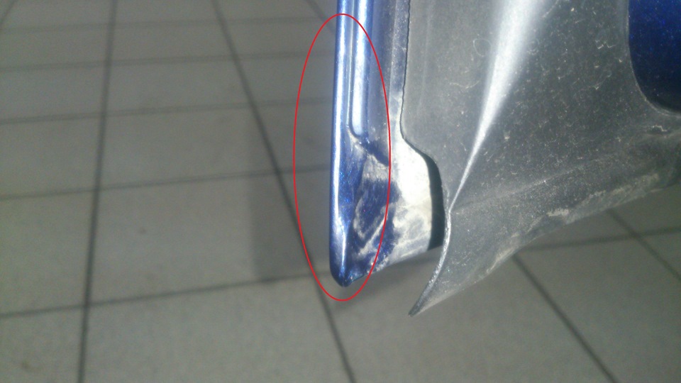

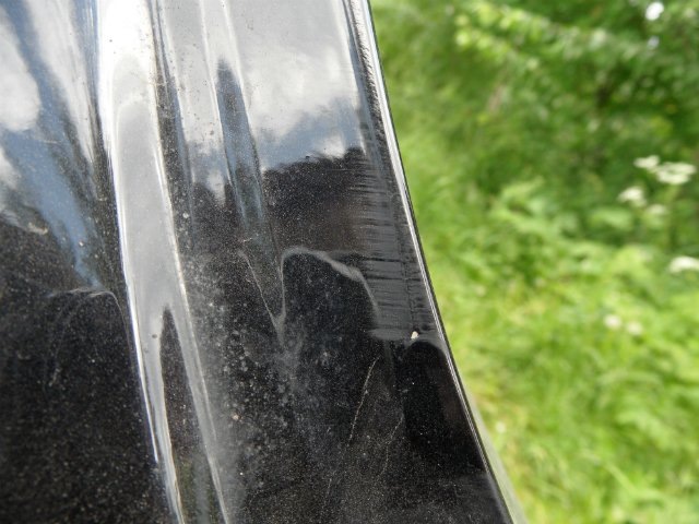

1) Истирание ЛКП передних дверей на уголке изнутри снизу.
Эту проблему мне в своё время показал Sappheiros, сам бы я может и не заметил. Уверен, очень многие до сих пор не обращают на это внимание. В зависимости от сборки и эксплуатации, время, через которое ЛКП сотрётся до металла, очень сильно разнится. У меня спустя два года только немного протёрлось до грунта, видна тонкая белая полоска примерно в сантиметр длиной. У нашего друга за меньший срок дошло до металла и началась коррозия, что неприятно.
Проблема в конструкции дверного уплотнителя задней двери (на мой взгляд), но менять её никто не будет, это очень дорого. Но мы всё равно можем обратиться к VW посредством дилера, ведь косяк налицо. И что же ответит наш любимый VW Group Russia? Наклейте защитную плёнку! Не вам, конечно, а дилеру. Что будет делать ваш дилер — не знаю, мой пытался уточнить как возможно туда наклеить плёнку, но здравого ответа не получил. Я так пишу об этом, потому что политике VW не удивляюсь давно, их стандартные отписки и нежелание нормально решать проблемы мне надоели, а мщу я им просто — рассказывая на этих страницах о том, как они работают.

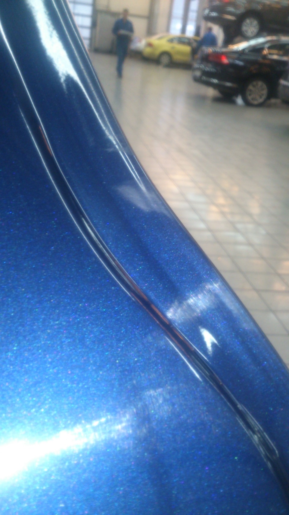

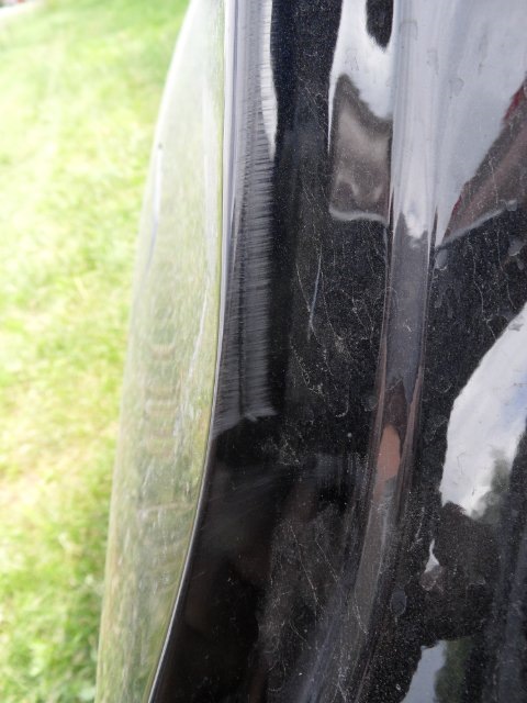

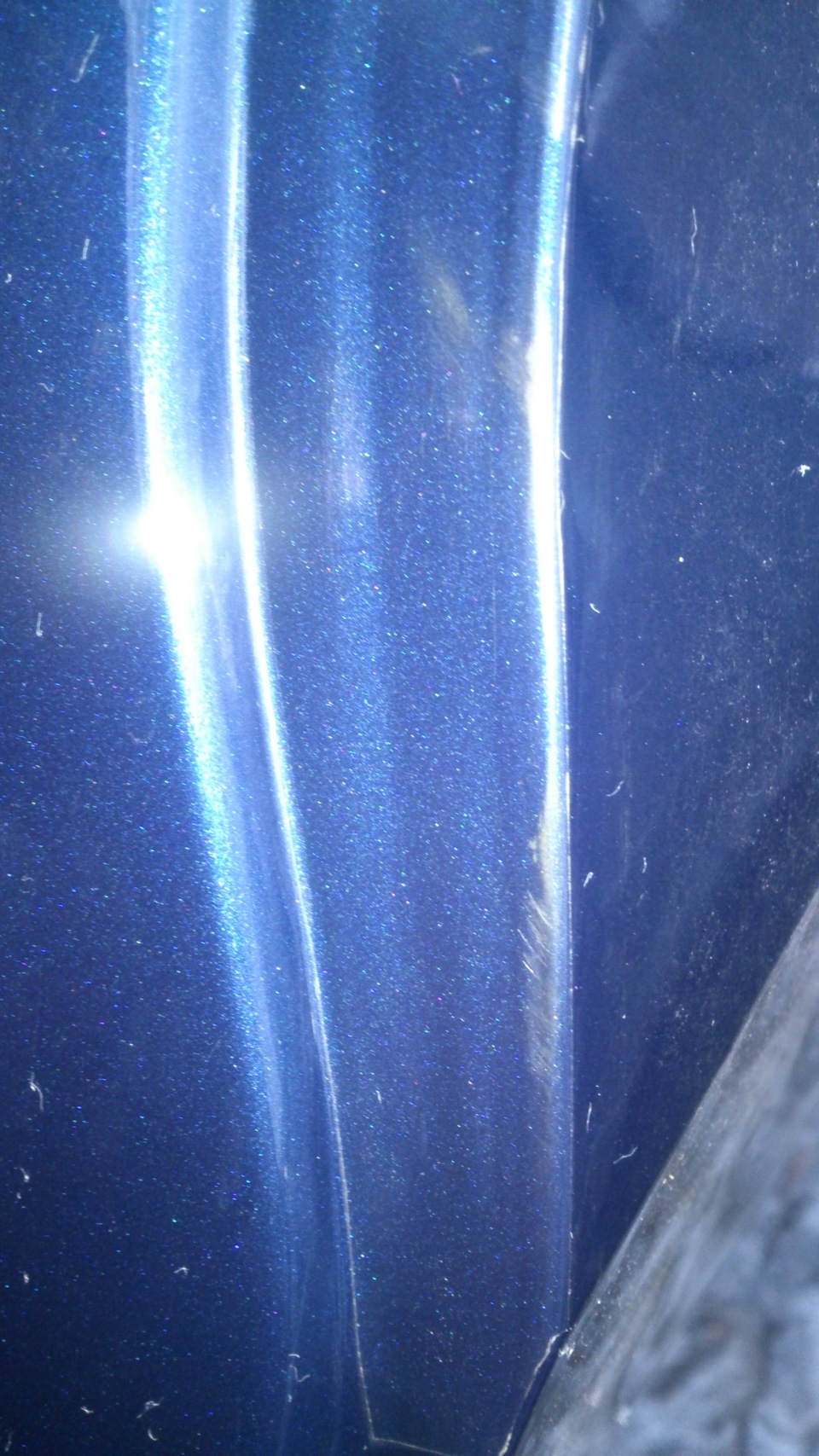

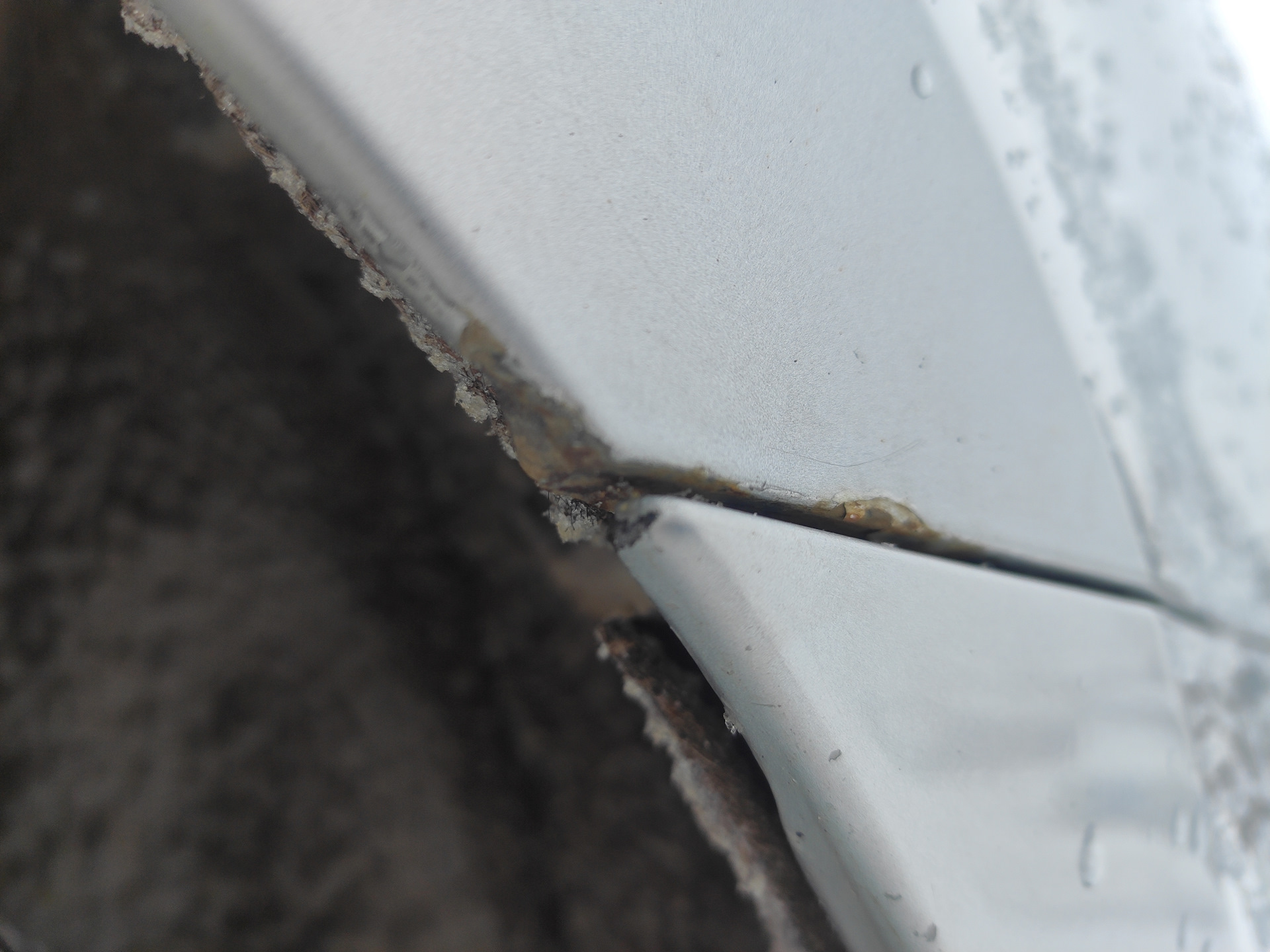

2) Истирание ЛКП арок задних дверей в области нижнего уплотнителя.
Эта проблема для концерна не нова, например, на шестых гольфах можно наблюдать то же самое. Как раз для гольфов VW даже выпустил специальный набор наклеек, который дилеры клеят при обращении клиентов с соответствующими проблемами. Для джетты такого набора, увы, нету, поэтому мне сделали handmade — вырезали плёнку по месту, на машине. Ровно то же самое, как если бы вы поехали в тонировочную студию, где нету готовых лекал, всё режется из рулона.
Изначально проблема опять же в уплотнителе, но тут её можно решить таким вот образом. Конечно, и на это многие просто не обращают внимание, но косяк присутствует.
В результате вашей активной обратной связи добавляю, что проблему эту заметил далеко не только я, у многих ЛКП стёрлось до металла, началась коррозия, у кого-то краска потрескалась и отвалилась, и тоже началась коррозия, тоесть проблема очень актуальная и серьёзная, так как заднее крыло — это не сменный элемент типа двери со всеми вытекающими.

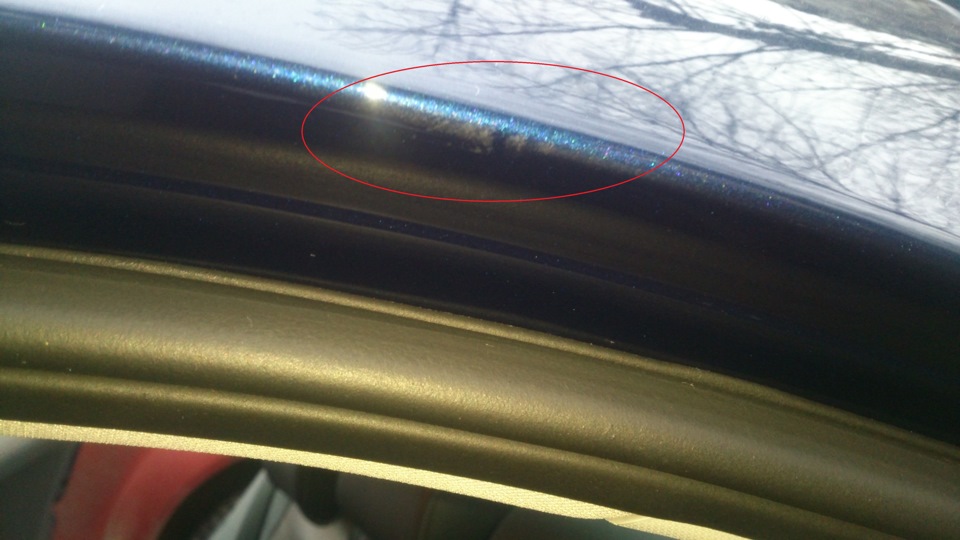

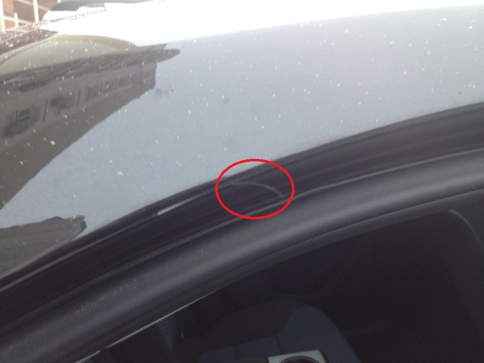

3) Истирание ЛКП арок задних дверей в области верхнего (оконного) уплотнителя.
Трёт край уплотнителя в определённом месте.
Насчёт этой проблемы (имхо совсем незначительной) я к дилеру не обращался, так как клеить плёнку туда я не хочу, её кусок в любом случае будет торчать и при закрытой двери, что для меня неприемлемо.

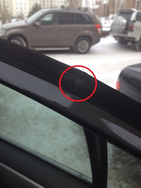

4) Истирание ЛКП арок задних дверей в области верхнего (оконного) уплотнителя.
Трёт шов на уплотнителе.
Лично у себя я этой проблемы не наблюдал, но у нашего коллеги nesslv она проявилась. И судя по вашей обратной связи, не только у него.
Проблему дилер решает стандартно — наклейкой плёнки.

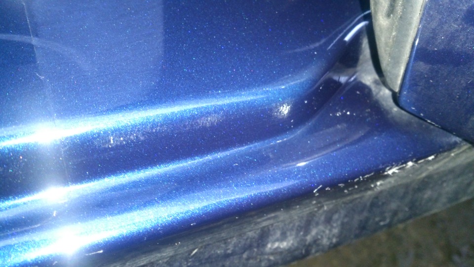

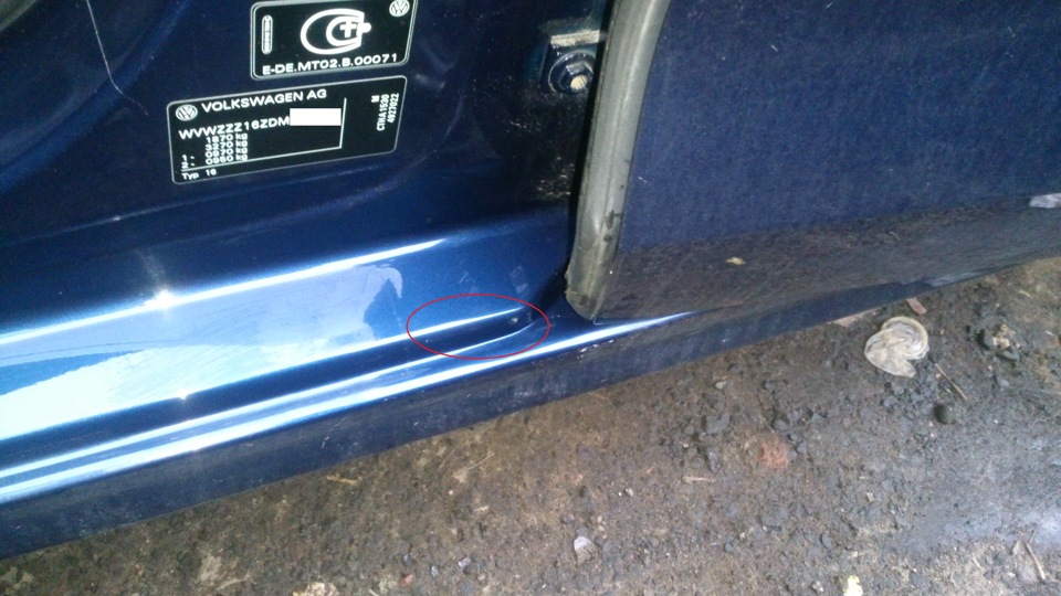

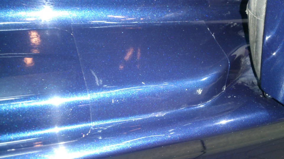

5) Истирание ЛКП по середине порога изнутри.
Истирается ЛКП в области прилегания уплотнителя передней двери. Проблема, очевидно, в конструкции уплотнителя.
Данную проблему замечал, но не придавал сильного значения, а зря, потому что дело может легко дойти до коррозии — такое было у наших коллег.
Volkswagen предлагает решить эту проблему приклейкой плёнки (как удивительно, да?), что и было сделано.
Решение довольно сомнительное, так как место сложное, не знаю, как долго эта плёнка продержится. Нашему другу Sappheiros делали точно так же, в итоге она отклеилась.
Небольшой вывод: как видите, практически все проблемы решаются с помощью плёнки, большего от Volkswagen вы вряд ли добьётесь. Так что, теоретически, можно решить их самому, тем более сделать это можно качественнее — в специализированном сервисе, а не у дилера, где профессионалы по плёнке бывают редко. Да и не стоит ждать явного проявления вышеперечисленных проблем — можно защитить перспективно проблемные места заранее.
Единственное — нерешённой остаётся проблема с уголком двери, так что капайте на мозг дилерам, иначе Volkswagen и дальше будет наплевательски относиться к своей работе.

Уроды, столкнулся с проблемой отслоения краски на нижних углах передних дверей так ОД послал на хер (мол брак уплотнителя гарантия 2 года). Подкрашивай и клей пленку сам…
А главное как туда плёнку наклеить?) Я так и не клеил в итоге.

Из этих четырёх мне кажется наглядная только последняя — видно что ЛКП было стёрто, а потом подкрашено — верно?
На первой и второй я не пойму что смотреть, а третья повторяет мой второй пункт )
На видео давай ссылку, хотя уверен что не каждый ОД будет так зверствовать ))
1) видно место контакта на уплотнителе, эти места очень сильно проявляются когда авто пыльное и можно уже понять где ждать *опу. в моём посту я тоже показывал такие места.
2) это кок раз место об которое резинка с первого фото и тёрлась и итог печален (насколько помню у человека был не большой пробег, кажется что то около 10-15тыс)
3 и 4) ты сам ответил. Просто фото с левой стороны авто и с правой.
p.s. Ничего не подкрашивалось насколько помню, да и на фотке тоже подкрашивания не вижу вроде.

Заметил на задней двери в верхней части, краску начало протирать уплотнителем, а точнее стыком уплотнителя, он как бы не до конца заполирован в месте соединения и трет лкп.
Вы говорите о том же, о чём nesslv комментом ниже? Интересно было бы тоже увидеть фото!
av-er
Вон он фотки выложил ) Так же у вас?
Да, оч. похоже.
Ясно, буду у себя ещё раз там смотреть ) Ну фольц, ну паразиты…
Ищите клееный стык резинки, он неровный и трет краску.
Да я обращал уже внимание на него, но на соответствующем месте на арке ничего не замечал.
Этих двух проблем лично на моем авто нет, но есть другая. Истирание ЛКП на боковинах в задней верхней части( где самый верх задних дверей). Уплотнитель двери протирает ЛКП боковины. Тоже совершенно не радует этот факт(
Я правильно понимаю, что вы имеете в виду то же место, что я во втором пункте, только выше?
Да, только в верхней части. Причем регулировку делали сразу при покупке.
Очень интересно. И удивительно. Объясню почему. Места потёртости у меня — в том месте, где кончается резиновый уплотнитель на двери, его край как раз хуже всего держится и больше всего шкрябает по арке. Выше идёт уже другой улпотнитель по краю стекла так сказать, он более мягкий и прилегает практически к ребру арки, тоесть внутри её тереть не может никак.
Потёртости как у меня — не новость, это точно встречается у многих, а вот про твои я слышу впервые и пока не могу понять, как они появились.
Может ты сфоткаешь?
Ок
Qn1x
Может ты сфоткаешь?
www.drive2.ru/l/5439907/
Спасибо! Я обращал внимание на этот стык, но на арке ничего не замечал, надо ещё раз посмотреть пока гарантия не кончилась ))

На уголках дверей такой проблемы нет, а вот глянь как раз то место где уголки прилегают на кузове — там резинка-уплотнитель и она краску по низу центральной стойки тоже протирает помаленьку.
Ты имеешь в виду на пороге? Посередине как раз?
Да. У меня такая проблема. Уже до метала стерто.
Да, есть такое, надо добавить. Только что делать с этой проблемой — тоже не ясно, хотя она более критичная. Ржавый порог — это гораздо хуже, чем ржавая дверь. Плёнку туда не наклеить, во всяком случае так, чтобы снаружи было не видно.
Qn1x
Да смотри на кузове, где уголок прилегает
Да, я вон только что коммент выше написал ) У меня там пока только потёртости по лаку, у тебя до металла? Предъявлял дилеру?
Нет, только краска постепенно стирается, не до металла. Подмазал краской из набора — практически не видно. Предъявлять бесполезно думаю…
Ясно. Для профилактики на мозги можно покапать ) Интересно, как на других машинах в этих местах, надо обратить внимание.

я наборчиком подкрасил, где задняя дверь, держится.
Тоесть у тебя прям до металла протёрло? Я пока видел только потёртости лака, даже не до краски.
да, только у меня на самом краю было.
Интересно, спасибо )
Вот кстати второй пункт ужасно бесит. Я у себя подкрашивал даже — там краска лопнула и почти сразу ржа полезла
Ничего себе! Спасибо за инфу! А не пробовал по гарантии обратиться?
А я заметил когда уже гарантия закончилась.
Так гарантия на коррозию (сквозную, правда) 7 лет, если не ошибаюсь, столько нету ещё ни одной шестой джетте ))
Да, там на сквозную. Но я все равно уже все исправил
