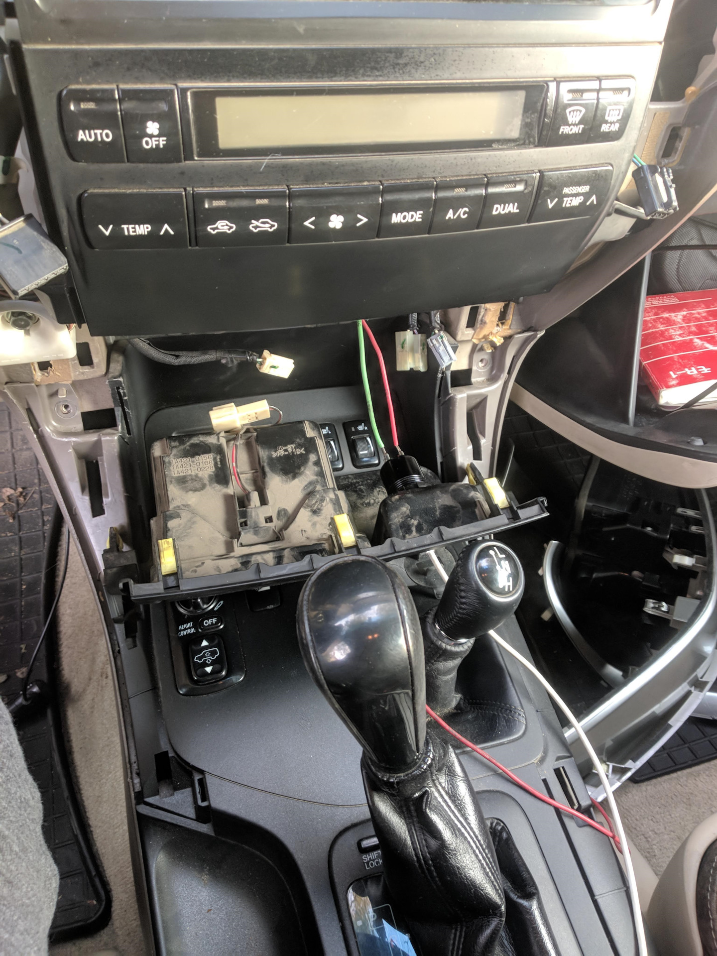

Возможно это и так, после поездке www.drive2.ru/l/540554277026792062/ в Киргизию, где у меня заклинил генератор, было принято решение установить Вольтметр, который сможет отобразить умирающей акум или генератор.
Я проездил 10 лет на Ауди А6 1995 года, где уже с завода был установлен вольтметр, который не раз меня спасал и указывал на неполадки, которые я незамедлительно устранял. Какого мое было удивление когда после покупки Prado 120, я обнаружил его отсутствия все хотел поставить, но руки не доходили, но после поломки, было принято решение установить, оставался вопрос какой и куда, не хотелось чтобы он выбивался из общего интерьера авто. А так же хотелось чтобы в нем было два USB порта для быстрой зарядки (не люблю тысячи прибамбасов и кабелей в салоне).

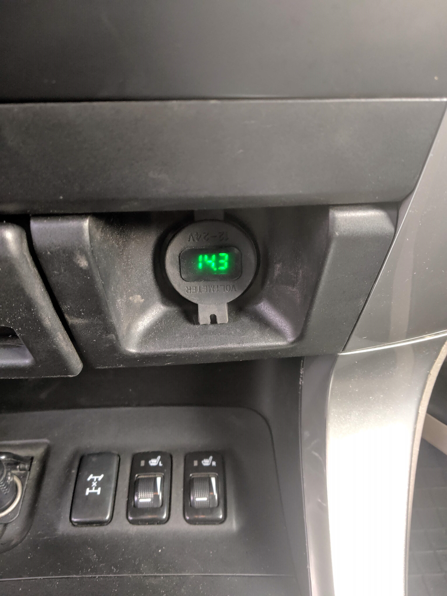

Заказывал тут -> ru.aliexpress.com/item/32…042311.0.0.5b6f33ed4GZudI Сожалению возможности нету на данный момент замерить правильность показаний вольтметра, но по отзывам к товару многие замеряли и у всех погрешность составляет не больше +-0.1, что меня вполне устраивает.

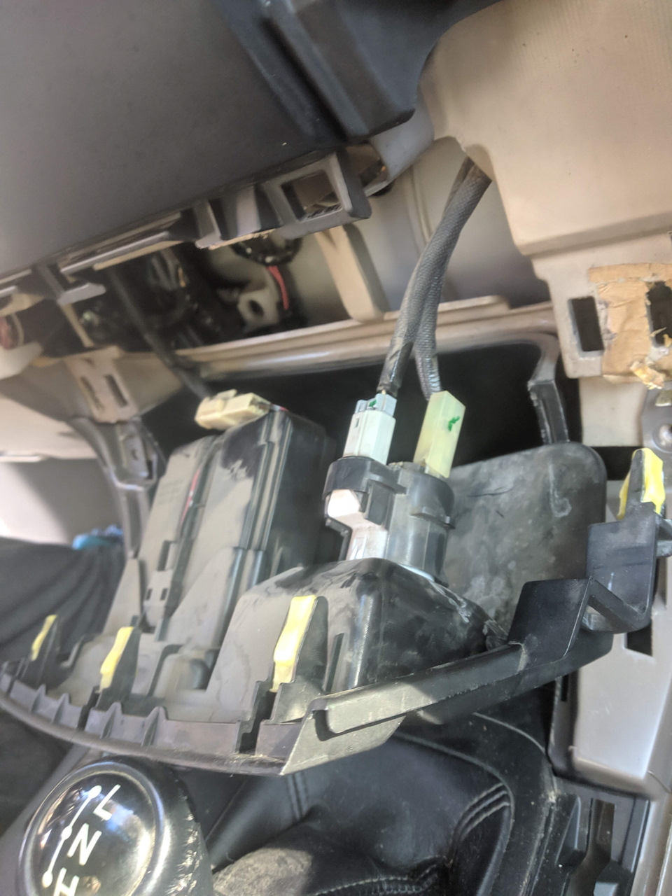

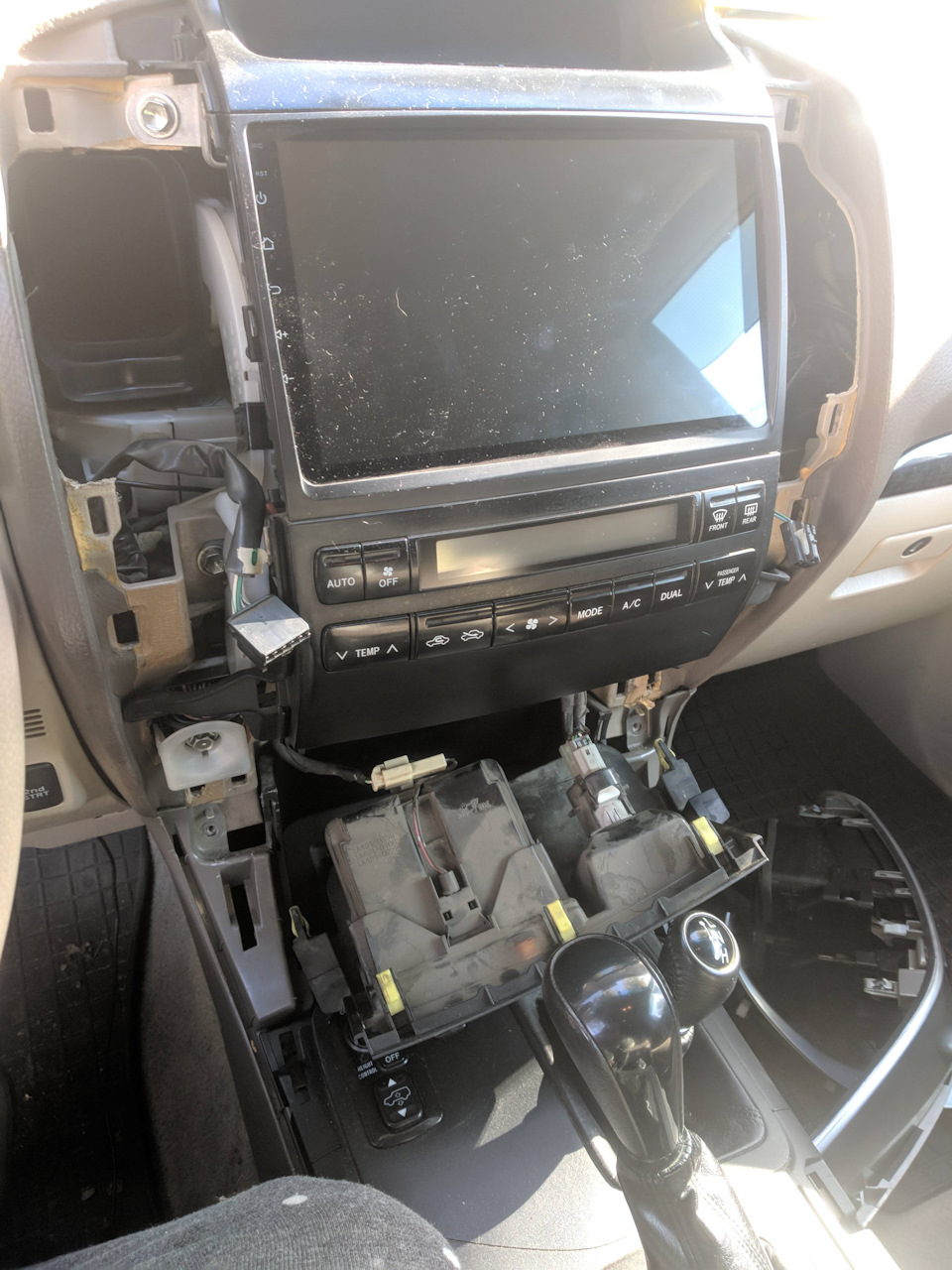

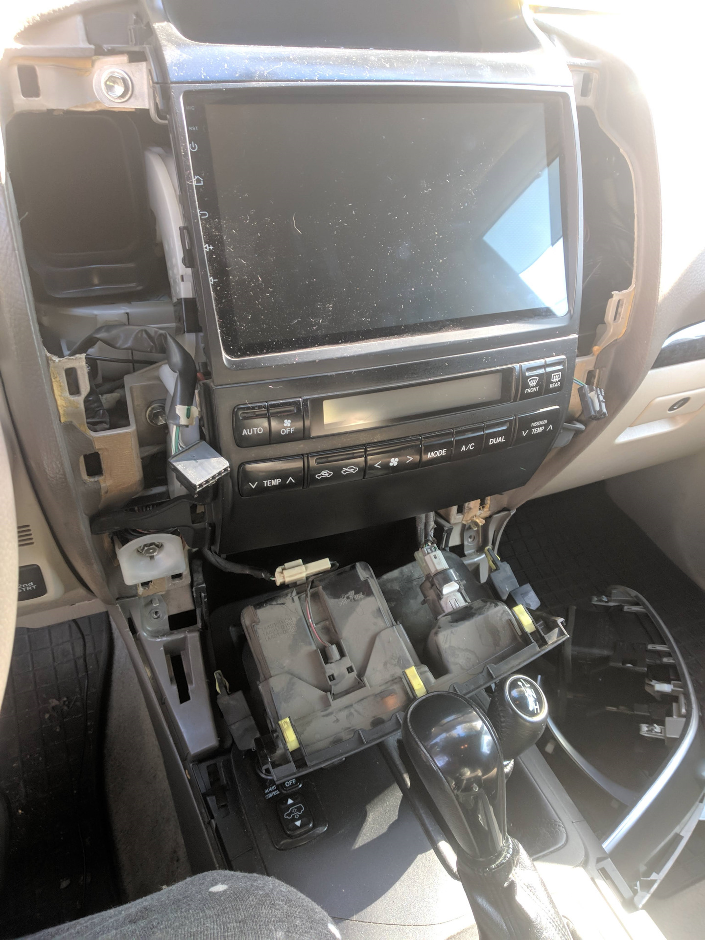

Установил вместо верхнего штатного прикуривателя, он изначально не работал, думал проблемы в самом нём, но оказывается питание не приходит (проверил предохранители, все в порядке), поэтому тянул кабеля от соседнего.

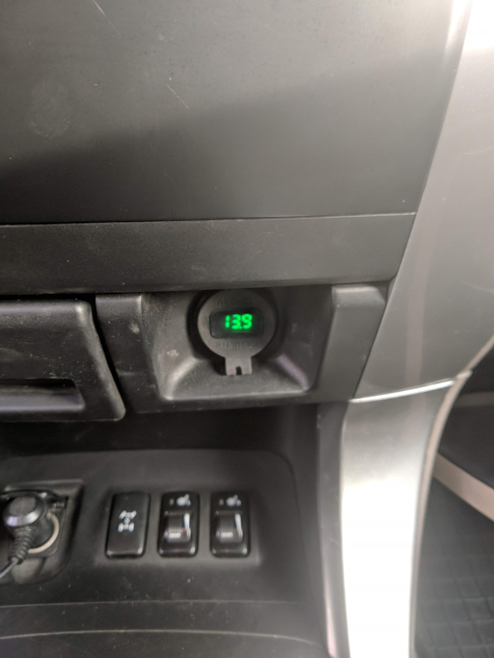

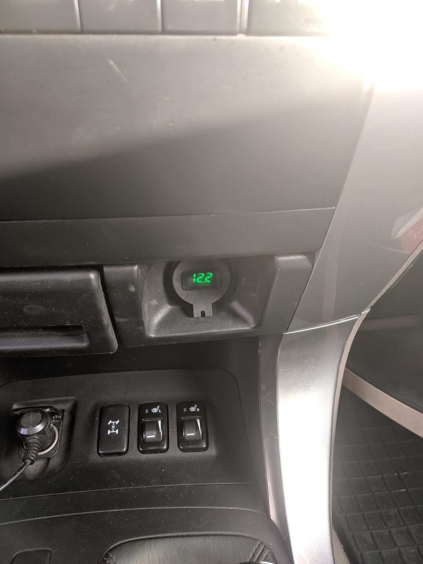

По установки в стандартное отверстие, пришлось чуток расширить, буквально на 1 мм в круг, что бы вошло. Теперь доволен как слон, по результатам замера:
12.2 — заряд акумулятора (все приборы выключены, ключ в положение ON)
14.3 — машина заведена (АКПП — P, все приборы выключены)
13.9 — машина заведена (АКПП — P, все приборы включены (свет, кондиционер, регистратор))

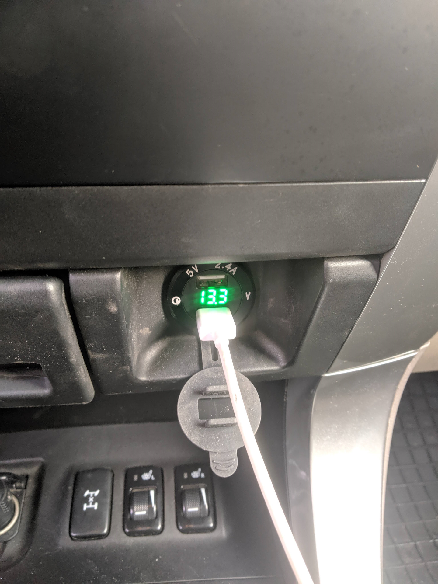

13.3 — машина заведена (АКПП — D, все приборы включены (свет, кондиционер, регистратор), зарядка телефона)

А я приобрёл на Алике такой вольтметр+USB, воткнул и ничего не колхозил:
aliexpress.ru/item/32891668236.html
Он без внешней нагрузки (при не подключенном, скажем, телефоне) показывает бортовое напряжение, а при включённой нагрузке попеременно напряжение в USB-гнёздах и потребляемый нагрузкой ток. Устройство мощное (3,4А), эстетичное, можно подобрать любой желаемый цвет.
