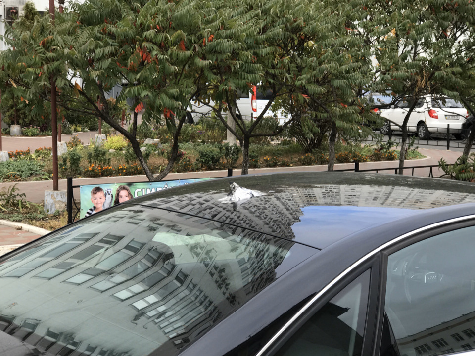

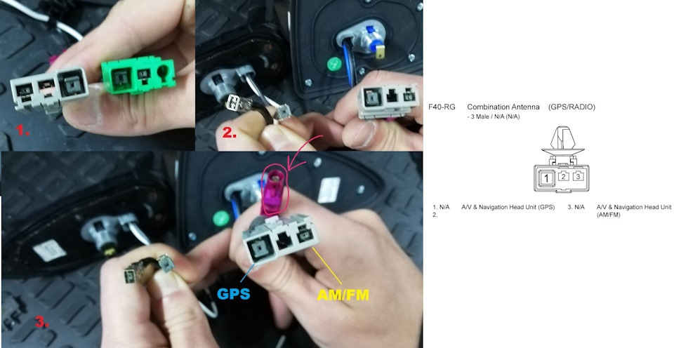

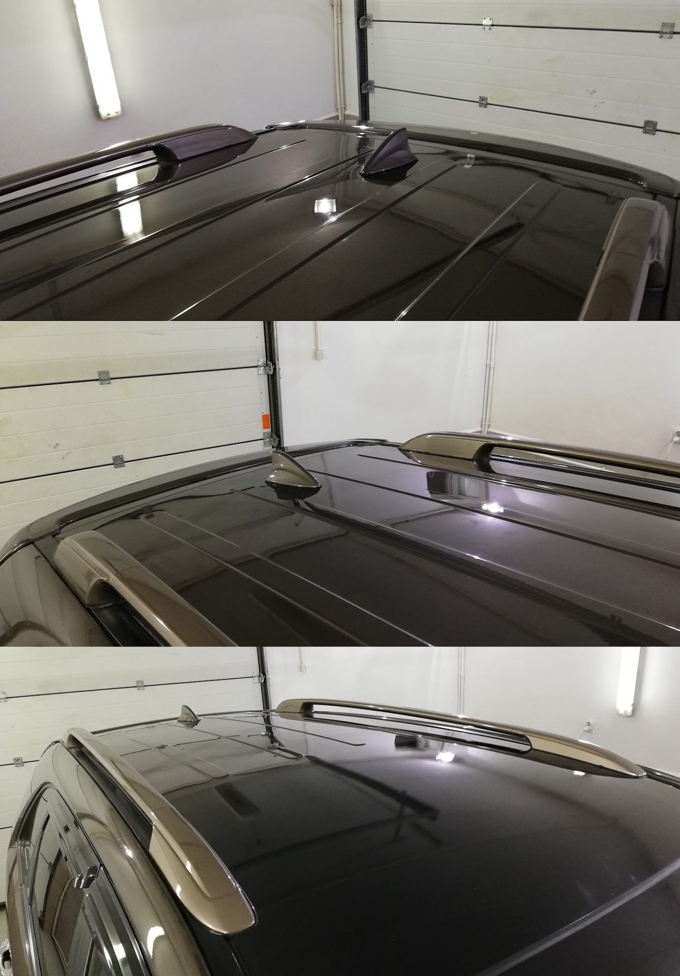

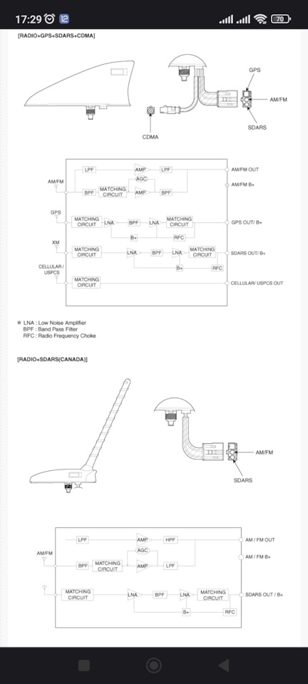

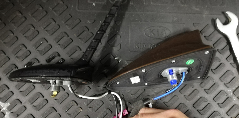

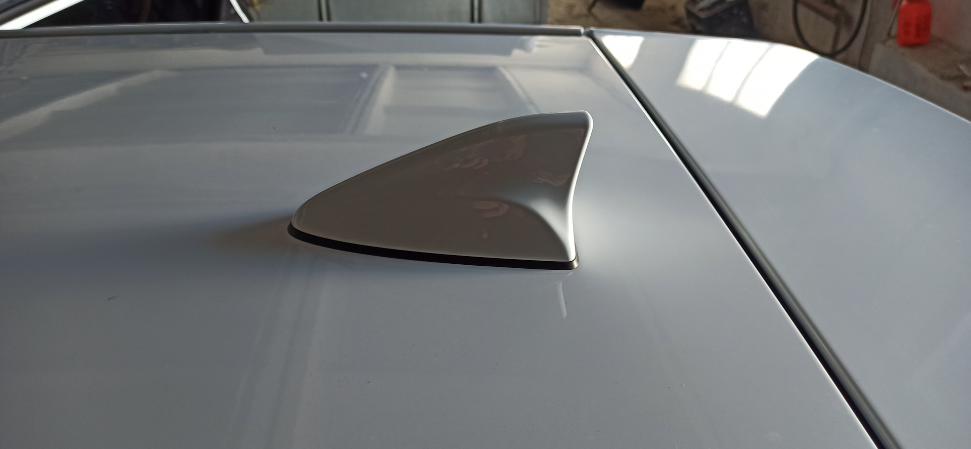

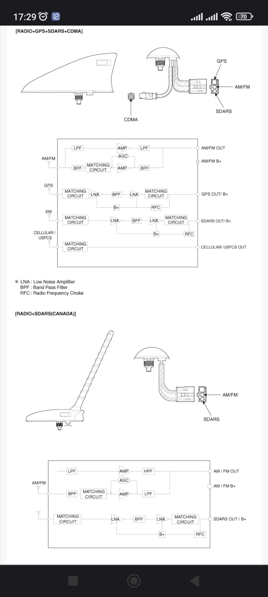

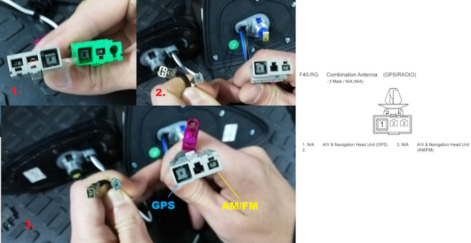

Всем привет. В продолжение улучшения радио сигнала, после ЗАМЕНЫ АНТЕННЫ и установки УСИЛИТЕЛЯ, захотелось эстетики. На барахолке нашел новый плавник от SantaFe 2017 года по очень шикарной цене (3000 рублей). Не долго думая я решил его взять. В покупке помогал Валера (Valeri303) за что ему большое спасибо! Схему нашего плавника прислал Алексей (grazier1979). чем развенчал все мои сомнения по простоте подключения. Самое долгое из всего процесса, так это снимать сам плавник) После установки я его тестил почти 2 недели. Ездил к теще в Костромскую область и оказывается после Костромы, тоже есть радио) Раньше после Судиславля до Кадыя была мертвая зона! Главное чего хотел добиться — ДОБИЛСЯ! Качество сигнала улучшил и избавился от поросячего хвостика))) Вот этот плавник теперь можно заказать на Али за вменяемые деньги))) — ТУТ! СМОТРИМ…

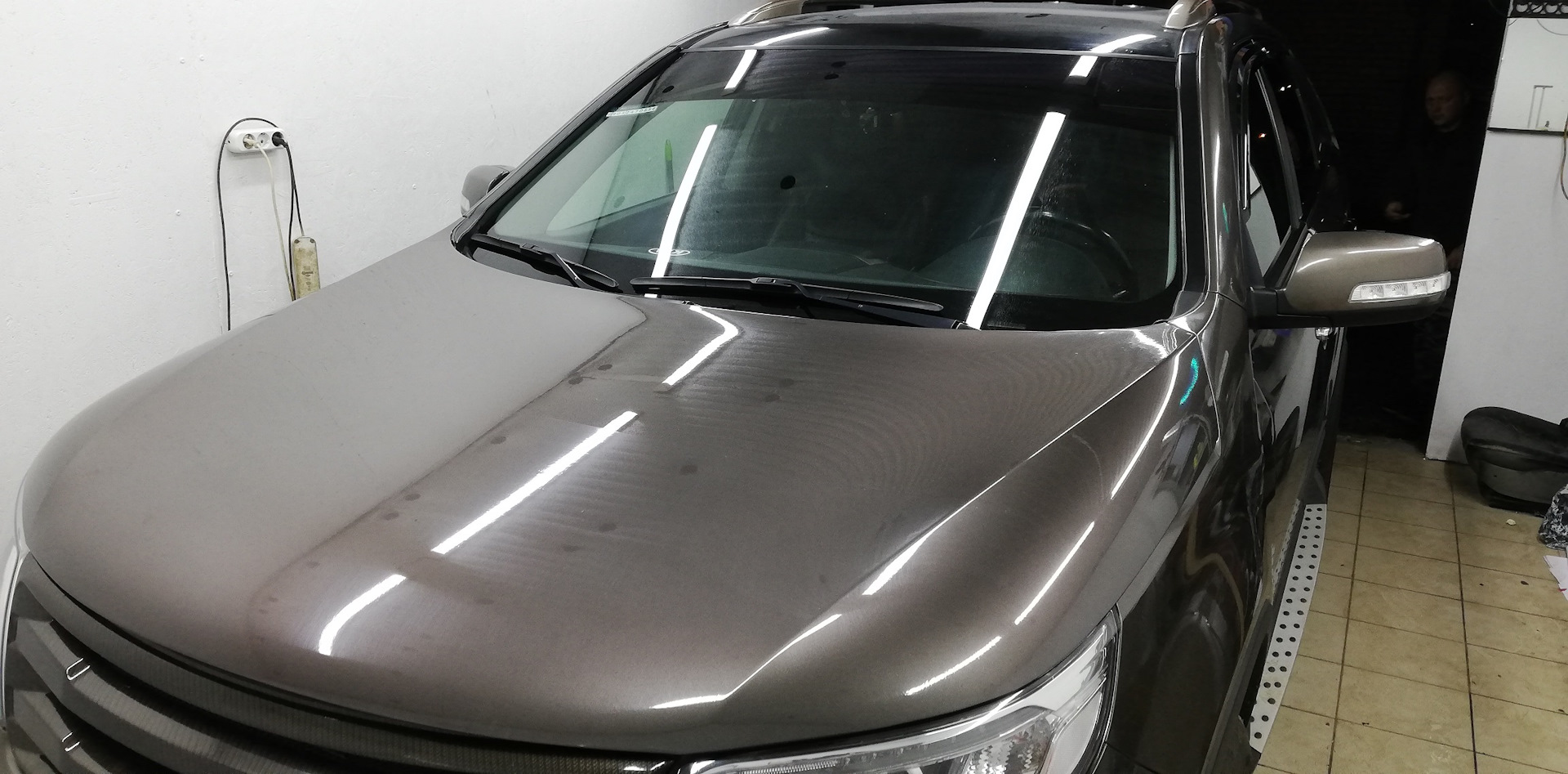

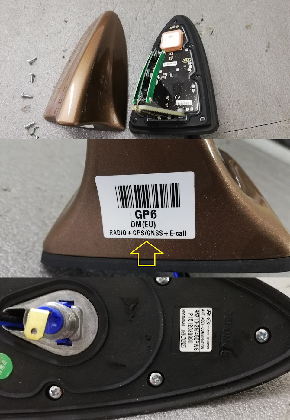

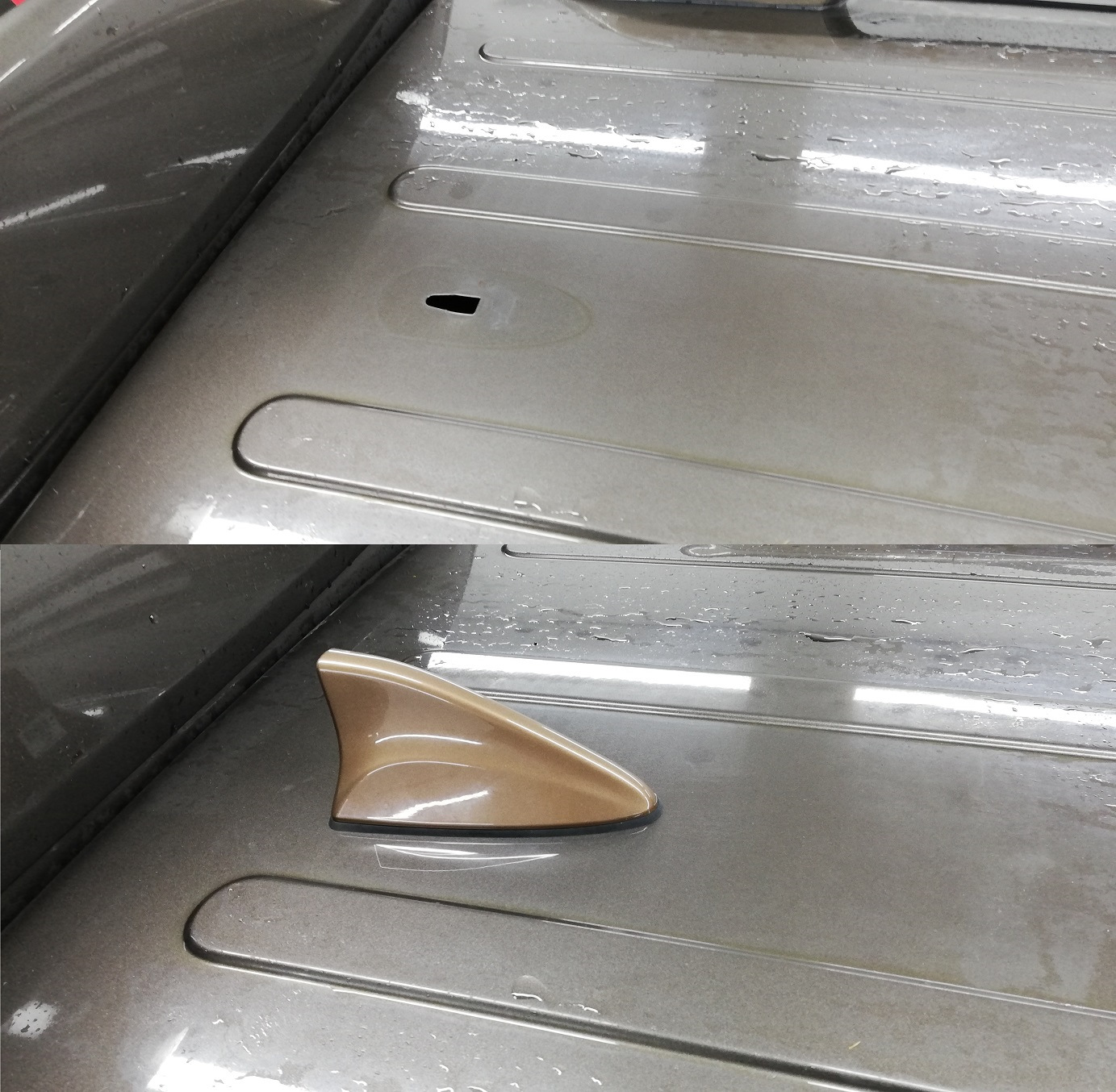

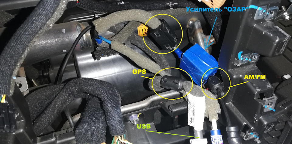

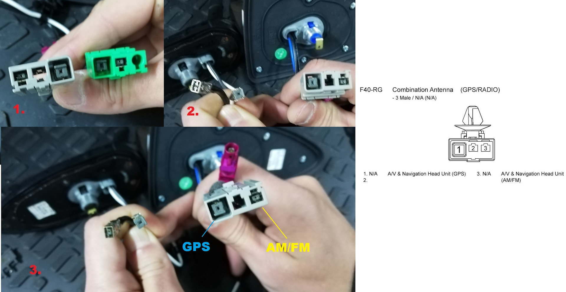

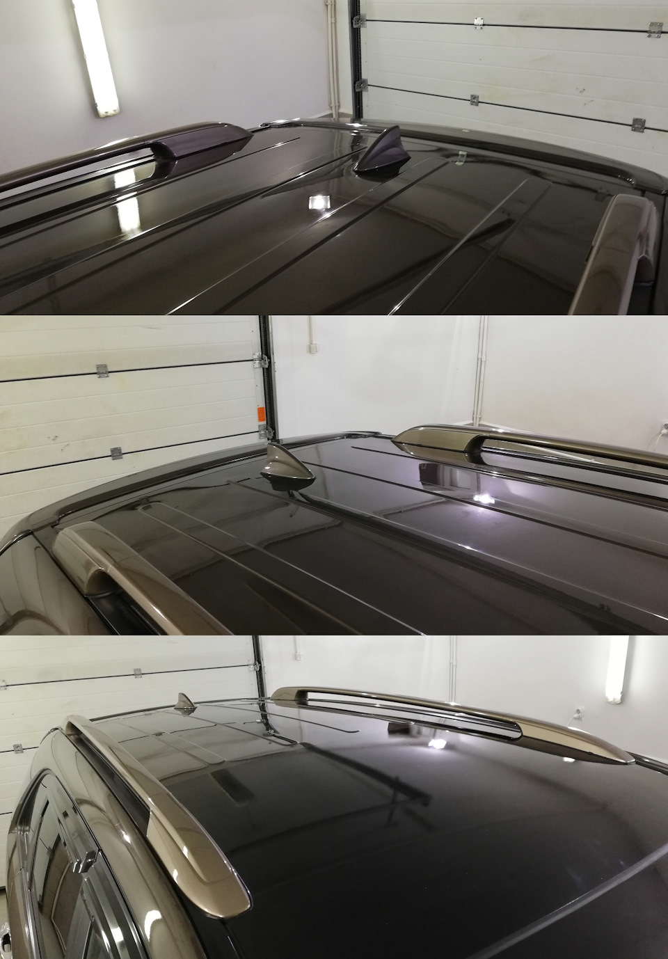

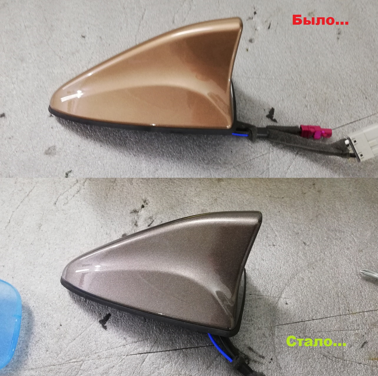

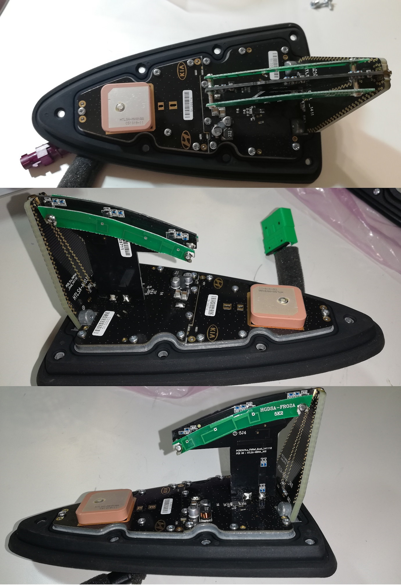

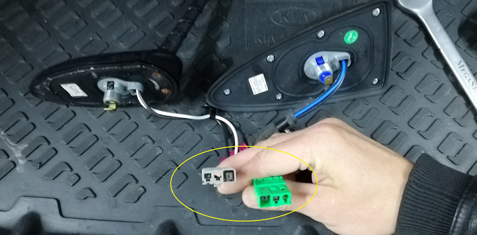

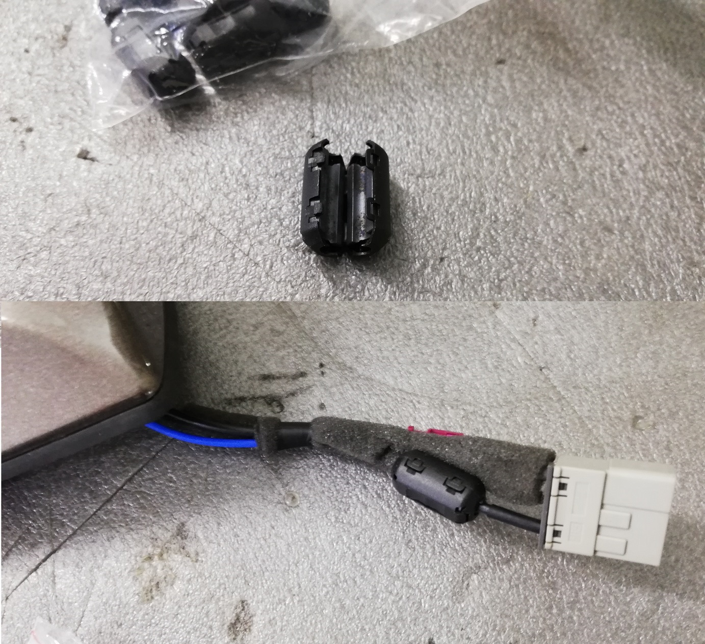

Аллегорическое сравнение)))А вот сравнение в натуре…Сравнение штекеров…Сам плавник уже идет с GPS и ГЛОНАСС…Внутри очень похоже на систему РЛС))) Такой плохо ловить не должен!Разбираем штекер и меняем их местами…Ставим и тестим его почти 2 недели…После согласования с товарищами, было решено перекрасить в цвет кузова)500р и готово!Для погашения нежелательных помех, был установлен Ферритовый фильтр — пассивный электрический компонент, изготовленный из феррита в виде кольца, использующийся в качестве фильтра, для подавления высокочастотных помех в электрических цепях. Ферритовое кольцо увеличивает индуктивность проходящего через него участка провода в несколько сотен (вплоть до тысяч) раз, что и обеспечивает подавление помех высокой частоты.

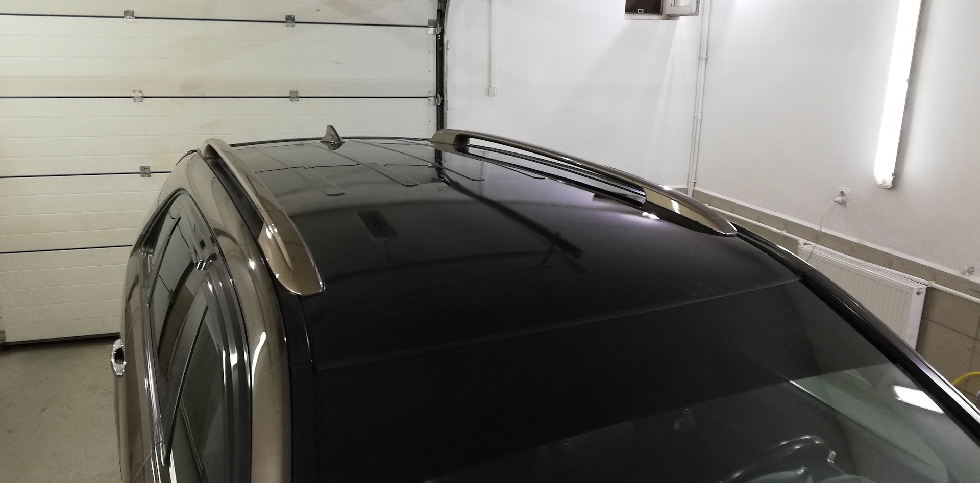

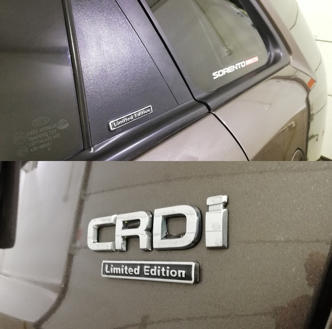

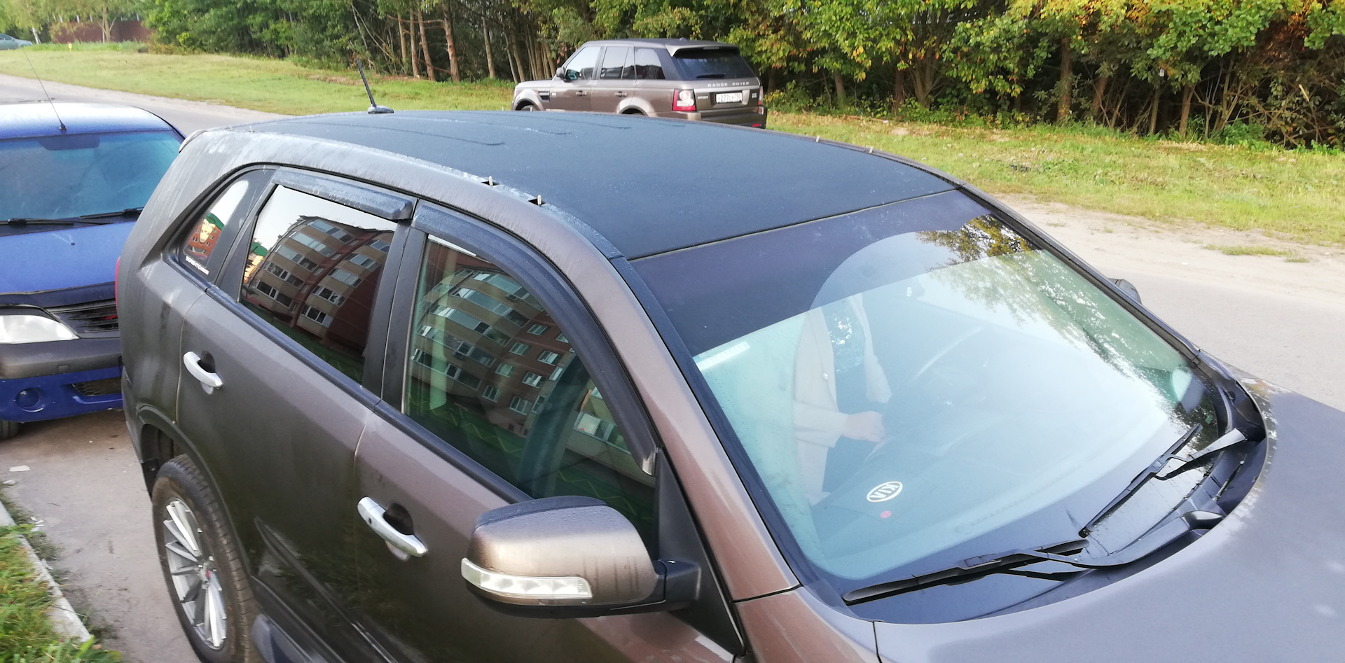

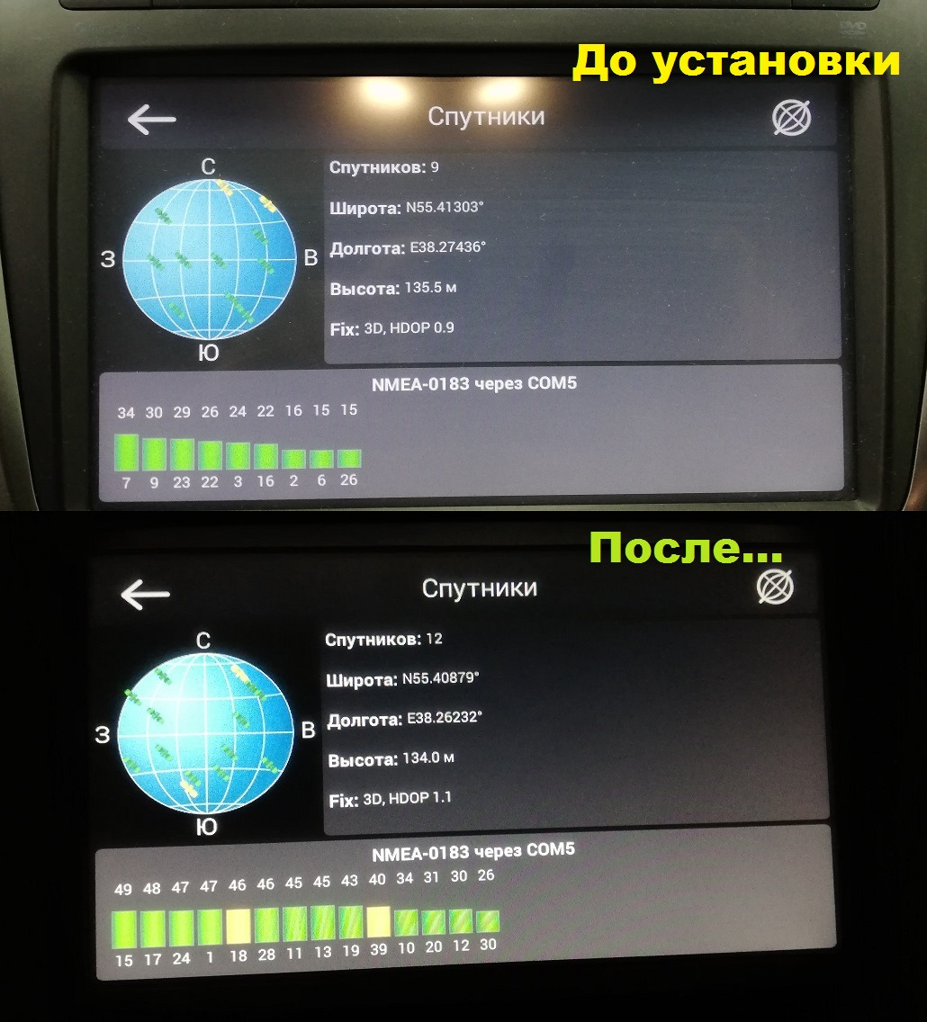

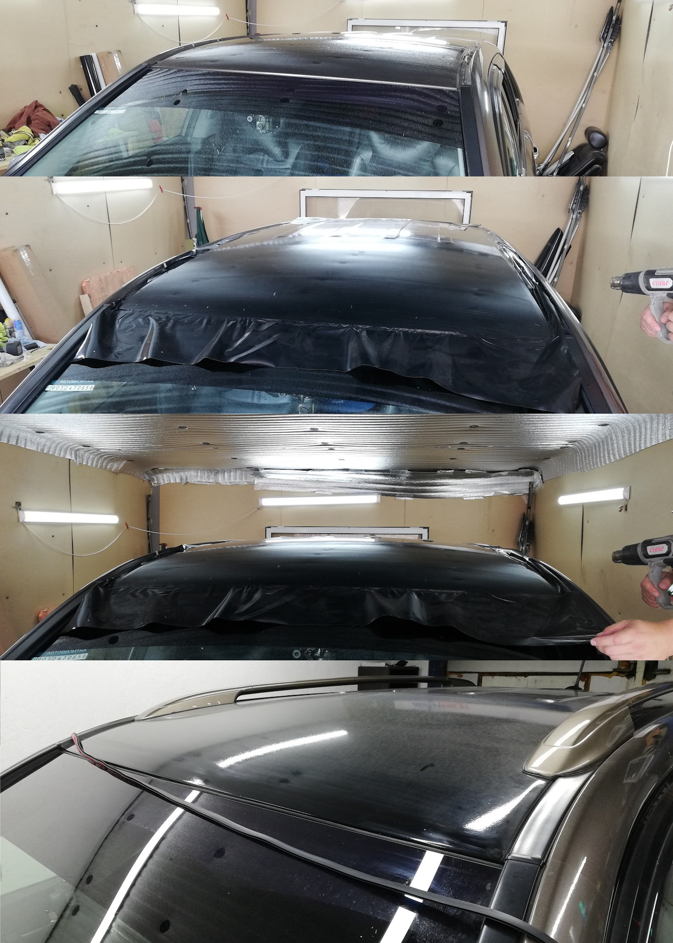

Устанавливаем все на место и любуемся…Результат радует глаз)))Теперь немного сравнительного анализа по качеству приема спутников…Максиму до это видел 10. Прибавку связываю с ГЛОНАСС…Также Ферритовый фильтр установил на все провода ШГУ…Вот разница ДО установки феррита и ПОСЛЕ установки! Заметил помехи от видеорегистратора.Параллельно была заклеена крыша в черный глянец — АЛЯ ПАНОРАМНАЯ КРЫША и конечно резинка над лобовым — как у всех))) Еще покрасил рейлинги в бронзовый металлик
Теперь по праву можно сказать, что у меня — ЛИМИТИРОВАННАЯ ВЕРСИЯ! Не такая как у всех)))Ну и на 127 тысяч км как всегда сделал промежуточное ТО. Да счетчик мото-часов выдал вот такое значение)

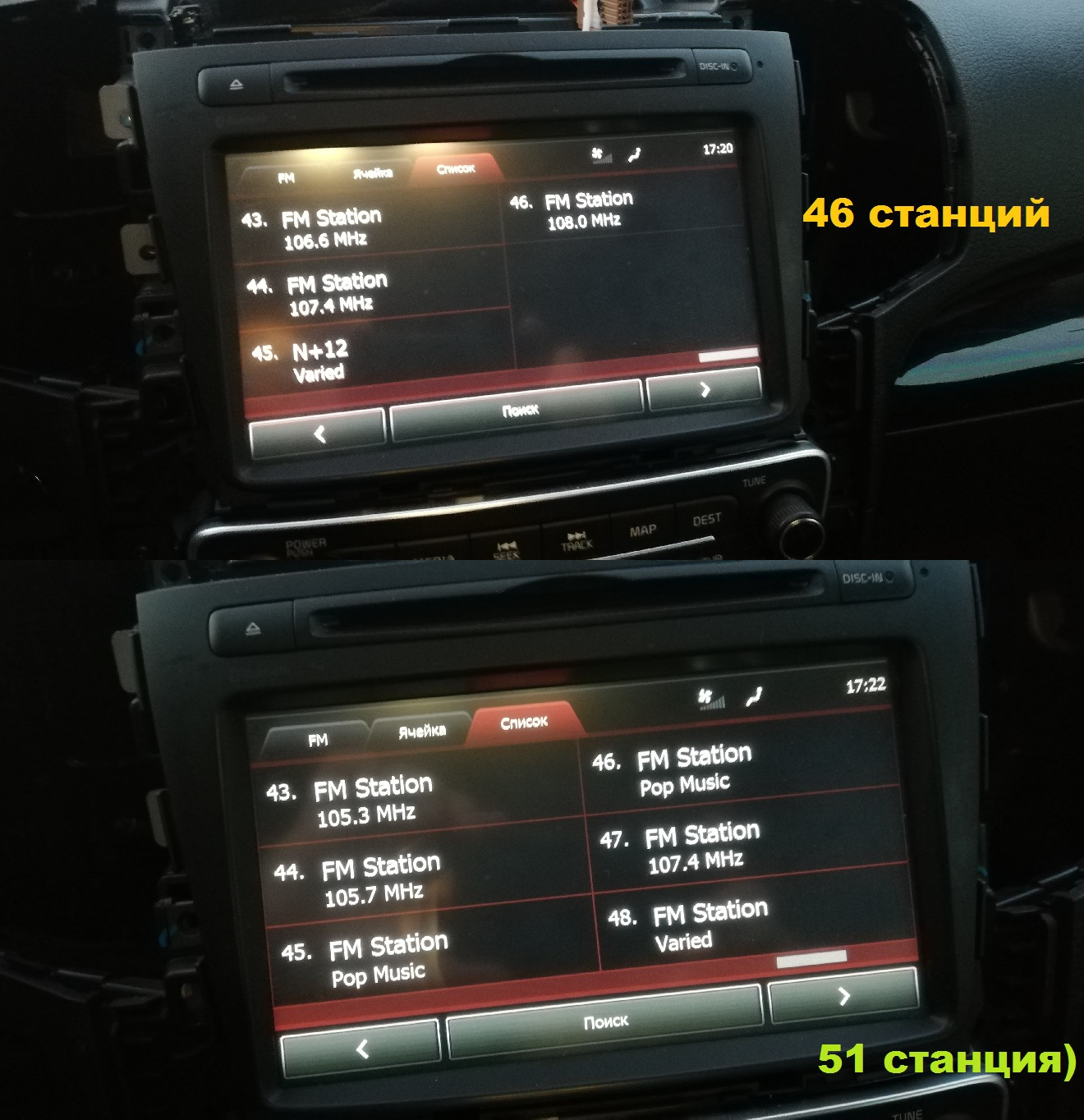

ИТОГ: Сухая статистика по замерам в одном и том же месте: Штатная антенна — 33 канала; Штатная антенна (от XM/FL 2017 года) + усилитель ОЗАР- 48 — 50 каналов; Плавник +усилитель ОЗАР + ферритовые фильтры — 52 канала и нет шумов. Теперь отсебятина — заменой я полностью доволен! Вся переделка мне обошлась 3500р. Радость владельца бесценна))) На этом можно смело констатировать, что эпопею с антенной — Я ЗАКОНЧИЛ!

Я встречал только встречал-GPS, FM антенна и розовый это Гланасс! У меня машина 13 года и его нет, поэтому я его просто обрезал 🤷♂️ С чего у вас их больше незнаю 🤔 Возможно что 4G антенна для телефонной связи…
Форумчане, подскажите, где раздобыть ответную часть фишки антенны? Хочу поставить плавник, и пробросить провода. У меня на авто простая антена без питания и GPS…
Да я это уже понял, у меня просто три провода, радио, GPS, и ещё один коричневый, он же бордовый, он же красный, как оказалось, так вот куда этот провод, для чего он нужен?

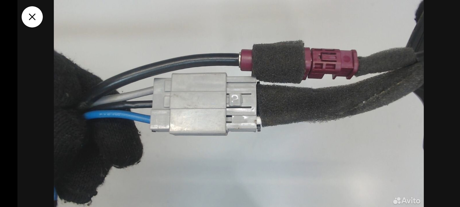

Досталась антенна от Santa Fe, у нее 4 провода.3 в фишке 1 отдельно. Подскажите какой куда,
У меня также было, схема в БЖ есть и все расписано, что куда🤷♂️.
У меня проводов больше …в антенне ещё один модуль . Или я что-то не понял.

Давно хотел поменять хвост на плавник, сегодня как раз это сделал. Спасибо тебе за идею с ферритовым фильтром, реально радио лучше ловит!

Мне на моей надо крышу пересверливать, что бы поставить плавник от рестайла…

А фиолетовый контакт для чего?
ИМХО: Наверное для кнопки СОС…
Vadim-Igorevich
Для CDMA
Привет. Бордовый (коричневый), который в нашей серой фишки посередине, как я понял, этот штекер для чего?
Привет! Я не понял о чем речь. В моей серой фишке из 3 контактов по центру нет ни чего, как указано на схеме)
Понятно. Тогда другой вопрос. В плавника три провода. 1. GPS, 2. Радио, 3?
3 пусто)))))
Все же на фото видно…
Здесь два провода?
К серой фишке на фото два провода)

Красный, это что?
Красный?
КраснАЯ фишка — это SOS кнопка у меня ее в комплектации 2014 года нет!
Ок, а у меня 9 года, кореец, есть ещё какая то коричневая фишка
AntonLudoedovich
3 пусто)))))
А как ты качество приёма GPS улучшил, если у тебя в колодке для него провода нет?..
Или ты ещё и проводку поменял от ГУ до антенны ?
С чего ты взял, что у меня его нет?)
Я же даже все подписал))))
В антенне "плавник"я его видел.
Только вот под штырьевую антену, что у тебя стояла ранее, его под крышу тянуть были не должны, если смотреть схемы.
Да и логично, что разъём для GPS не мог быть просто выведен под крышу ни к чему не подключённый. Иначе GPS не работало бы…
Лучше смотри ПРАВИЛЬНЫЕ схемы))))
У меня полная комплектация и до этого в ШГУ была навигация со штыревой антенной))))
Все проводка штатная…

вечер добрый. А можешь подсказать, на счёт фейритового магнита. Ты его у аниены устанавливал только на черный провод ? или на синий тоже надо ?
На все где можно было)
У меня проводка без GPS.(фишка одинарка) Буду ставить плавник с GPS сотв. жто бы по феншую нужна ответная фишка к плавнику…
Кто знает маркировку на штекер (фишку) антены? Где поискать?
Не скромный вопрос — ЗАЧЕМ отдельная фишка?

Фиолетовый разъем от плавника никуда подключать не нужно?
Как антена снимается?
Руками)
В смысле?
Она на одной гайке на 19 крепится…
Обшивку крыши снимать надо?
Нет. Только частично, где задний плафон.

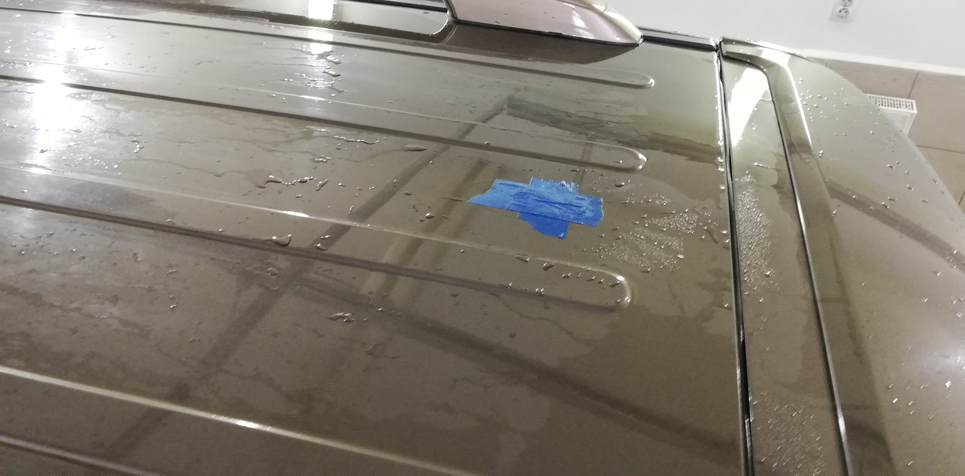

Что за резинку приклеил?
ru.aliexpress.com/item/32…1485843399d6a542e8764b724
CatWhite
А для не просвещенных можно, для чего она?
Зачетненько получилось
Спасибо, Алексей)
Спасибо! Я не всю клеел. Только до рёбер жёсткости. Специально для защиты крыши от сколов…
на ребрах говорят пленка плохо держится. Сфоткайте как будет случай и желание, машину на улице.
Так?
Красота) Сколько стоит крышу поклеить?

До этого была запись про установку усилителя. Как по вашему достичь хорошего качество радио звучания можно достичь только с плавником или усилитель в обязательном порядке?
Решать вам. До усилителя было 33 станции. После 46-48. С плавником 51…)
Когда феррит устанавливал отключил питание усилителя — стало хуже…
В вашем случае (ХМ) — однозначно лучше будет. Так как антенна (моя) уже сильно отличается даже с 17 годом выпуска. а плавник тем более…
Чуть-чуть до сотки станций осталось
Альденто!
как по качеству приема радио?
До Усилителя 33. С усилителем 46-48
www.drive2.ru/l/535595204707615809/
После 51

Результат от феррита заметил?
Вот. Без него и с ним)

глянул комментарии на али — пишут, что помехи не исчезли!
у меня наводка на радио происходит в момент включения фар, если нахожусь на подземной парковке!
А стоят штатные блоки в фарах или другие купленные в магазине?
С обманками!
От них помехи… Ну лучше музыку убавлять. Про ферриты могут и не помочь, это правильно написали на алике. Но…стоит попробоватт
Beavizzz27
Лучший подход к антенному плавнику, я вот всё не доберусь до него.
Ферриты, вот нем многие его хотят ставить (покупать)…а я вот советую всем — и скажу это правильное решение от наводок.
Я так понял они стоят не только по питанию?
На питании их нет) Только на сигнальные провода…
