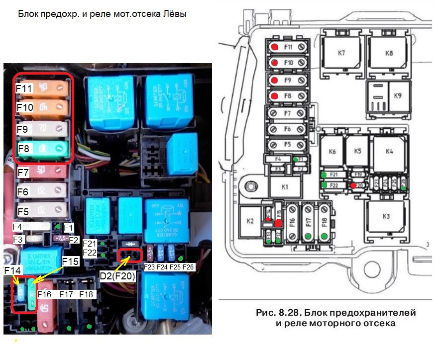

Опять таки, путем экспериментальных ))) наблюдений имеем следующее. У меня отсутствуют предохранители F11 и F10, и реле К9.
Предохранитель F9 (70A) -это предохранитель ЭУР (электроусилителя руля). +12В постоянно от шины с красным проводом.Цепь уходит напрямую к силовому разъему ЭУР. При отсутствии предохранителя загорается красный значок многофункциональной ошибки, звучит прерывистый противный сигнал и ЭУР не работает.
Еще раз спасибо Alivgor (Александру Ивановичу) за наработки. Продолжаем наслаждаться и удивляться)))

Понял, дополняю таблицу. У меня впечатление, что обогрев стекла лобового завязан на F10 и F11( в руководстве преды по 40А на каждую половину обогрева). Скорее всего у Вас нет реле К8, а вместо него К9(судя по фото наших блоков). Да, ребята с АвтоВаза начудили. А тут ещё и вариатор подоспел. "Интересно девки пляшут в тёплых байковых трусах!"))) Как с ЭМУР? Результат есть?
Да проверил по усилителю все уже кажется.Залез даже под панель рукой с включенной камерой телефона. Пошевелил все разъемы. Хотел передернуть их, но не видно как снимать.В среду еду к ОД на диагностику ЭУР.Пока все работает.
Ну и хорошо, может действительно дело в "недоконтакте".)))
Глюк проявляется нерегулярно. Может раз в неделю по несколько раз в день.А может и в две недели единожды😑
