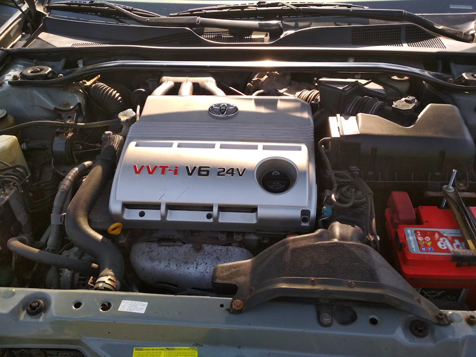

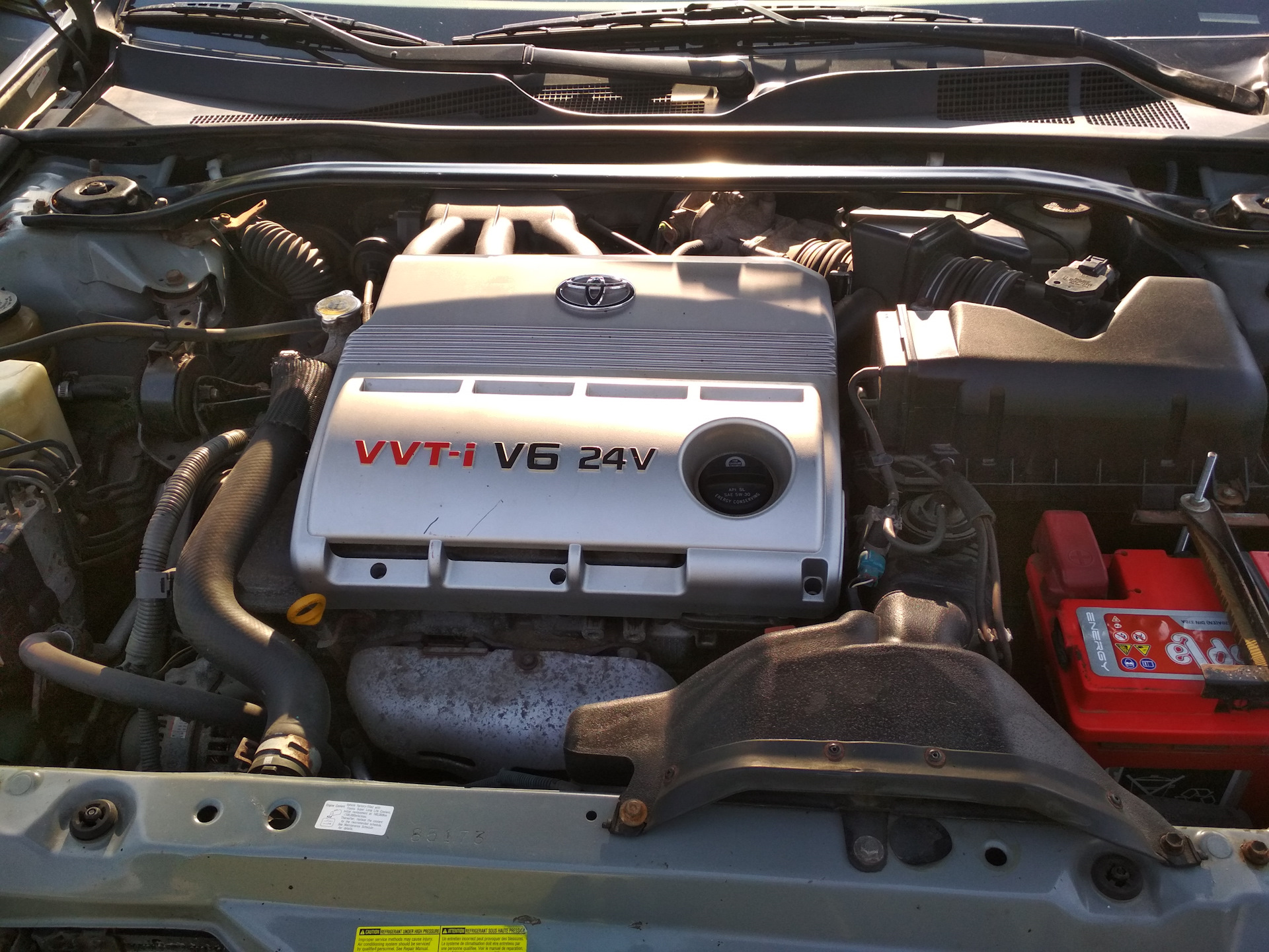

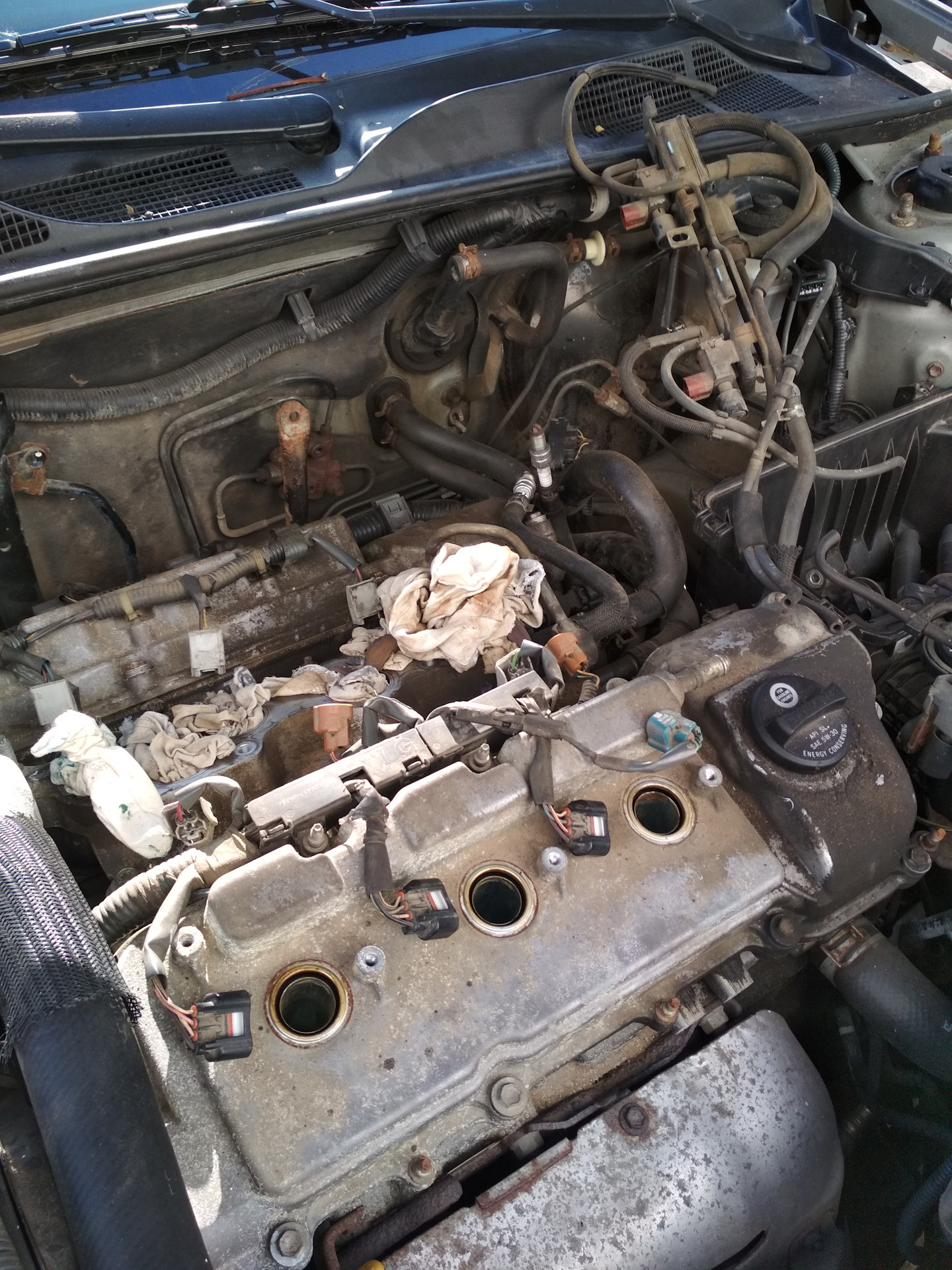

Привет всем! Простите долго не писал. Боролся с этими ошибками. Утомили))) Заменил все свечи .Поставил NGK иридиевые. Менял катушки местами, поменял фильтр и сеточку бензонасоса, мерил давление в рампе. Короче ничего не помогало. Вот наконец созрел померить компрессию на холодном двигателе . В итоге она оказалась 10.5 на всех 6 цилиндрах. Что в общем то не плохо для холодного двс . В итоге остались только форсунки. Снял, все уплотнительные кольца превратились в пластмассу., отнёс на проверку и оказалось что форсунки с 5 и 6 не доливают, хотя и распыл хороший. Почистил, поменял резинки, поставил и… наконец эта эпопея завершена . Уже неделя полёт нормальный!))))

У меня 2005 года, 189 кобыл
Обьём 3.0 + система VVT i
Что за мотор, почему 215 кобыл.
