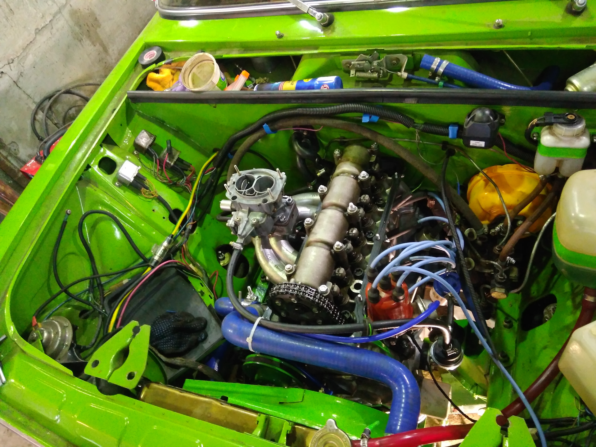

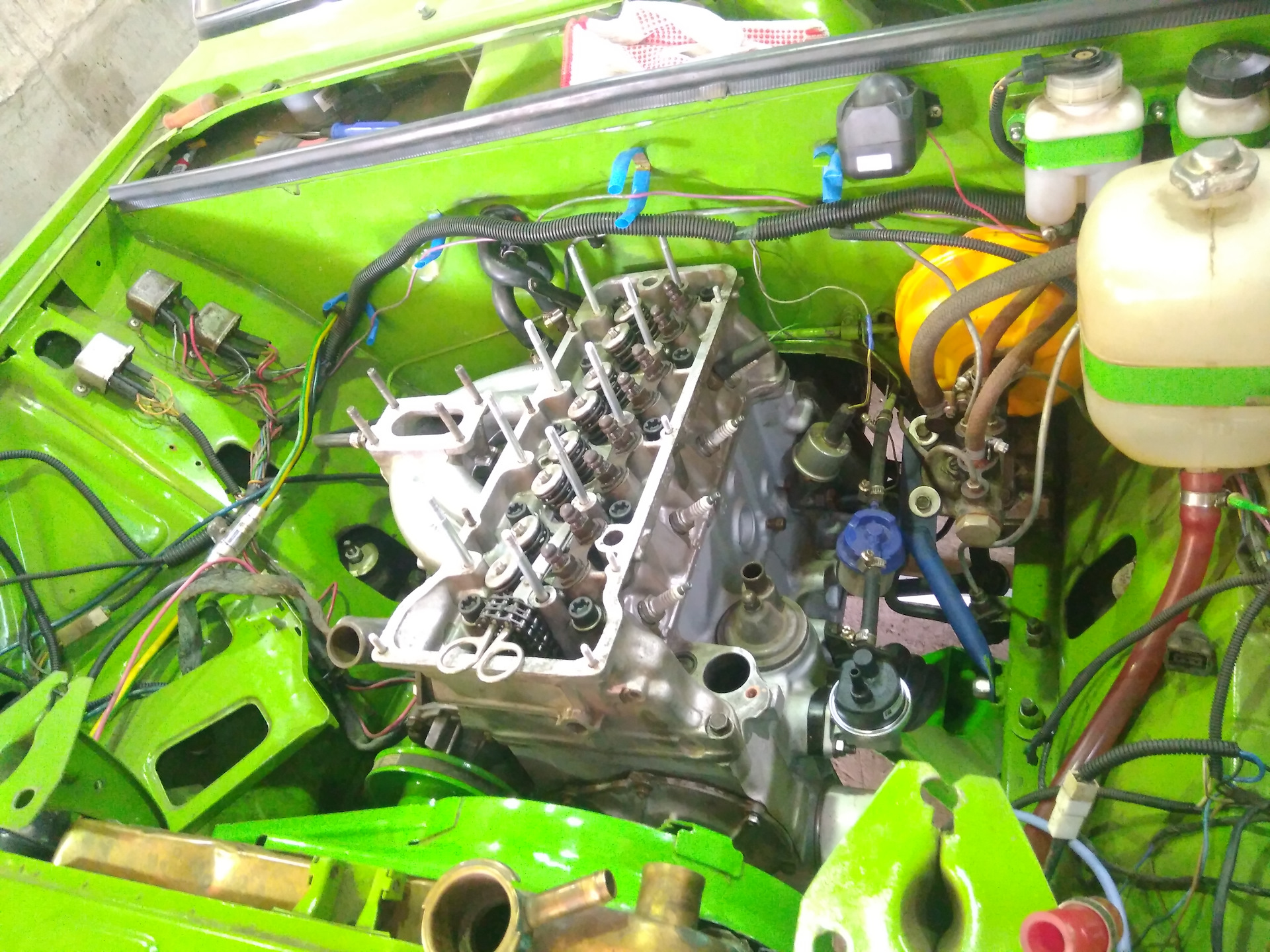

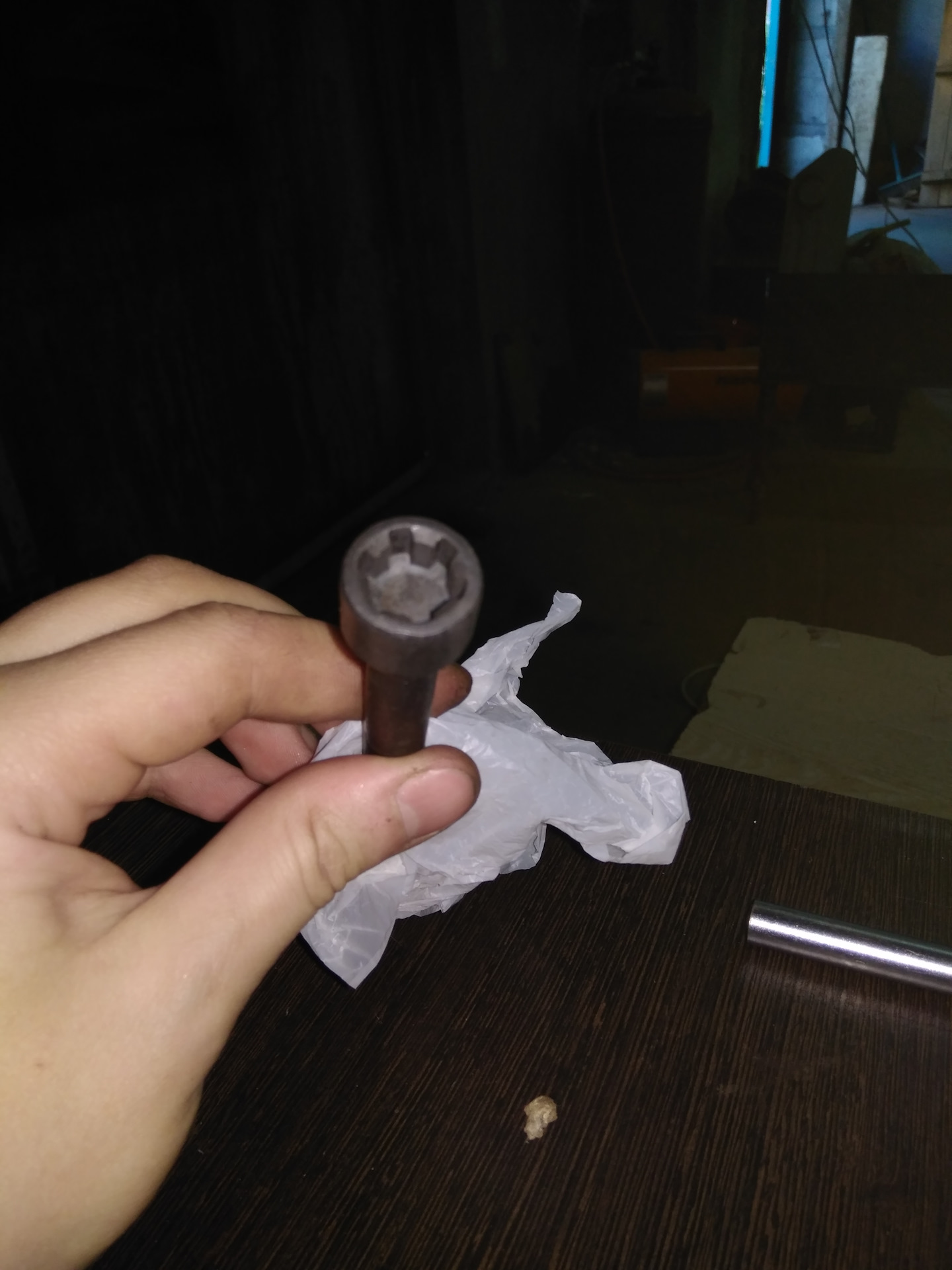

Купил готовую доработанную головку двс с авито за 7 ка. вместо моей старой.

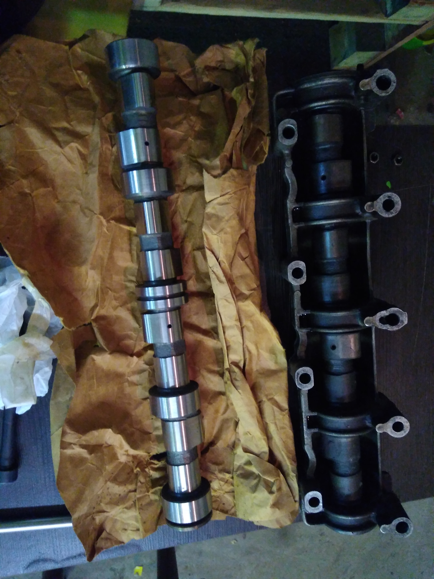

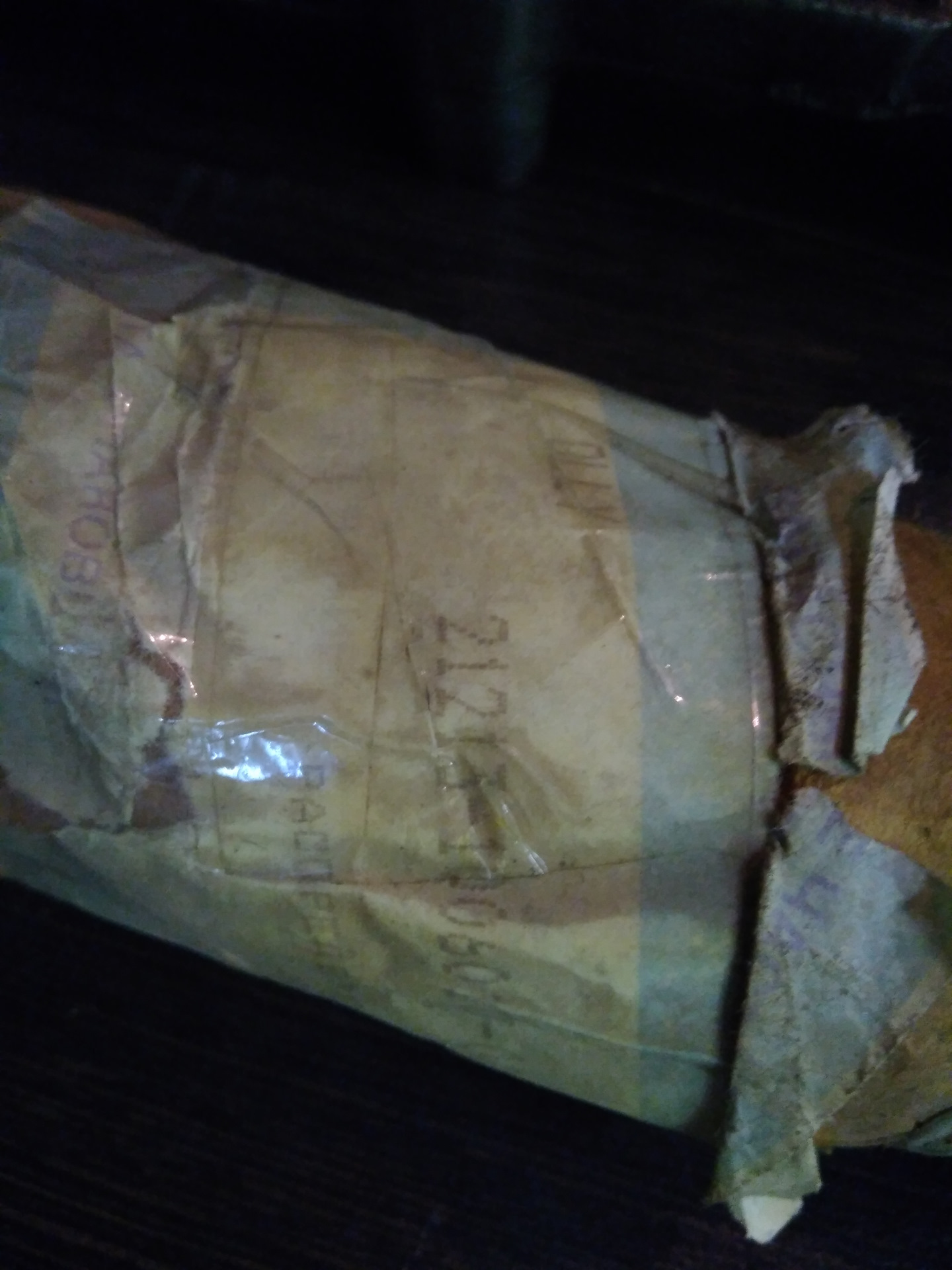

В неё входило: гбц 21011 б.у низ фрезернут на 0.2, клапана облегчённые (типо) "запресованны и засухарены", маслосъёмы новые но почему то разного цвета, КАНАЛЫ: выпуск -седла 28 каналы 30 (конус), впуск — 31 до 34 к сёдлам. расточены и обработаны шкурками, также заказал дюралевые тарелки(доп.) +из Питера у деда с рук взял распредвал 21213 90-ых годов олдскул! :)) + рокера по его словам экспортные азотированные 80ых годов, мы их чуть допилили по весу, все шпильки новые всего, я устал их заказывать :)) и вкручивать)) смазка медная presto везде), постель старую #СССР оставили
БолтЫ HBS 095, прокладки фритекс везде
ГРМ: одна Рег звезда (750 р), цепь #Ditton новая, остальные оставил старые СССР, натяжитель #isai

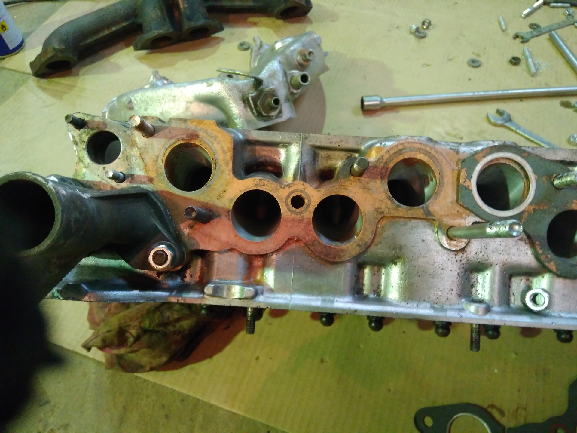

ВыпусК сток коллектор долго искал (с разборки из-за шпилек) отдраенный дрелью (устал :)))
ВПУСК Коллектор сток распил, КарБ — ОзоН поставлен мех привод второй камеры(весь набор!) от Наиля Порошина
Бензонасос питсбург- шланги gates 8 mm
ИТОГ: Обкатывал долго- 2000 км только обкатал и убрал на зиму :)
4 ёх ступки не хватает, меня бесит что она воет очень сильно и этот движ тракторный)), разве что по пробкам ездить, подрывает рано, вторую камеру даже не открываю почти, по просёлке здорово ездить, шлифует ВСЕМ ДОБРА))

С Нива-распредвалом и стоковым выхлопом он и будет тракторным при всех доработках по гбц

1,5 объема мало, голова особо не решает. По проселочной буксует и на стоковой. Привод второй камеры по уму если то хорошо. Верховой распредвал на любителя, если крутишь мотор того что есть для светофорных гонок и ралли по деревне достаточно, пятая для трассы. На жигули все коробки воют, даже перебраные. Все двигателя тарахтят, даже исправные. Решается заменой автомобиля например на старого японца

2123 — это Chevrolet Niva, их только в 1998 начали выпускать) А распредвал — 21213, одна цифра потерялась))
