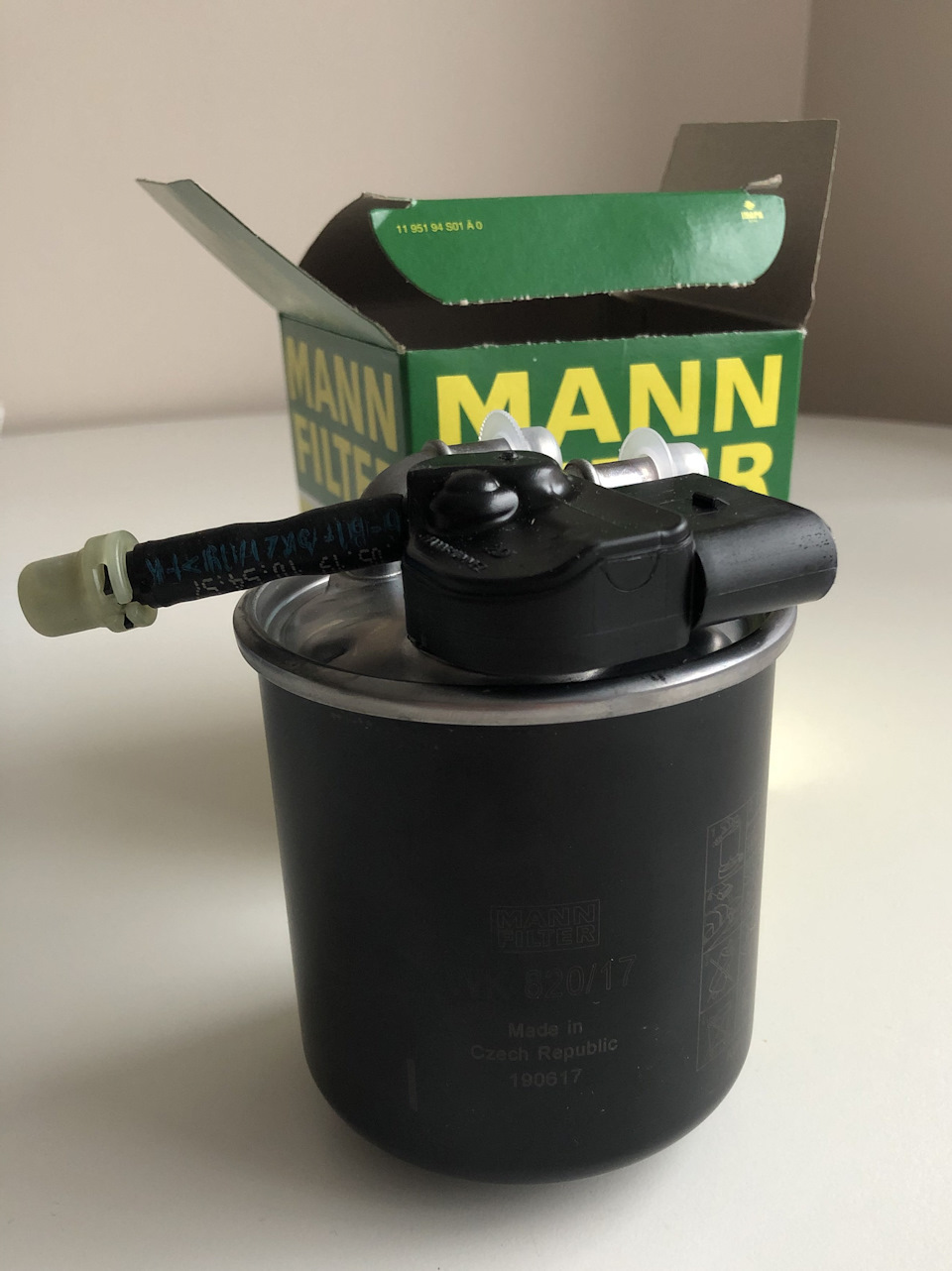

С прошлого раза остался не заменён топливный фильтр. Бывают они трёх типов на этот двигатель, у меня стоит самый дорогой, а именно с подогревом и водоотделением, с незаменяемым элементом. Думал брать оригинал A6510902852 — 125eur стоит такое удовольствие. Но подумал, этот движок ставится довольно давно на разные модели MB, и поэтому должны быть аналоги. В оригинале идёт MANN WK820/17 фильтр, разница в цене почти в 3 раза. Решил попробовать, полёт отличный!

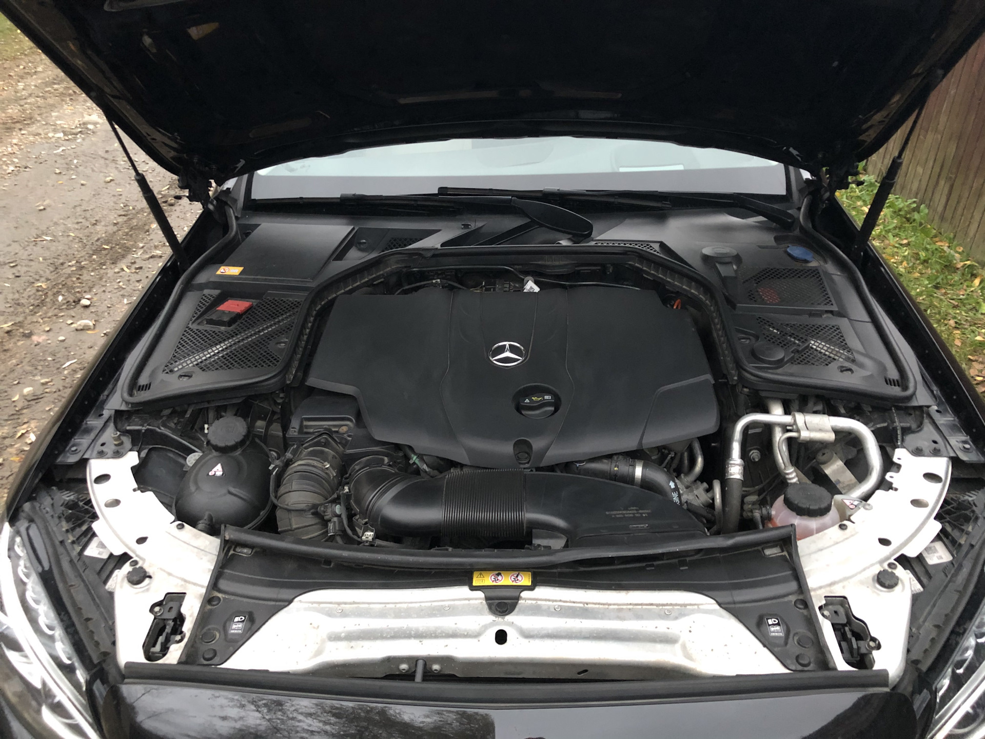

отсоединяем разьём, освобождаем топливные шланги (хомуты можно снять плоскогубцами, но лучше использовать спец инструмент). Далее открываем зажимы корпуса фильтра и меняем сам элемент. Сборка в обратном порядке.
