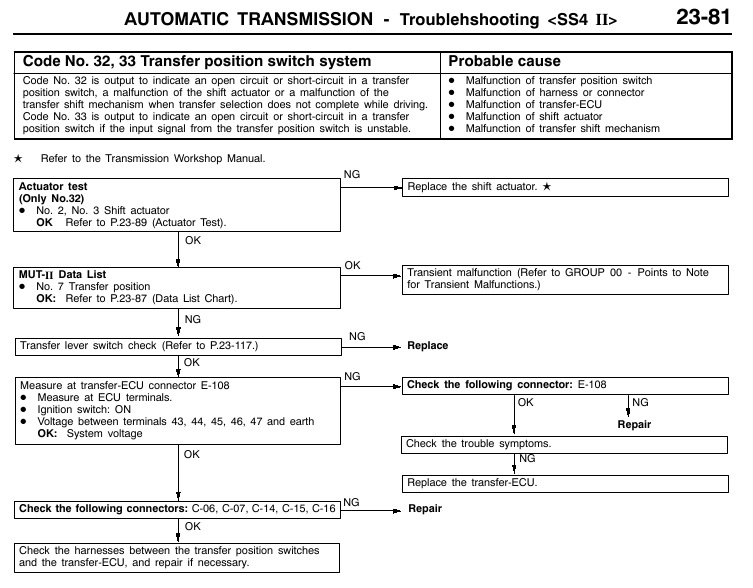

Всем привет!
При покупке машины была проблема — моргающий желтый прямоугольник, паджероводы поймут!
Воспользовался драйвом и нашел статью (спасибо за статью) — www.drive2.ru/l/494060328334655522/
Так как траверса коробки была отпущена в связи с — www.drive2.ru/l/543334941933437022/
было принято решение сделать сразу и чистку всех датчиков раздатки!
Ничего сложного, неудобно снимать эти датчики, но мастер сказал снял их ключом для замены лямбды!
Поездил день — все супер! Потом оставил машину на 3-4 дня для ремонта ТНВД (чуть позже сделаю запись по ТНВД и его ремонту) запускаю двигатель и получаем опять 33 ошибку раздатки!
Следующий запуск — опять ошибка, 3-ий запуск — все ок!
По факту, езжу… то все хорошо, то раздатка в аварии! Датчики под замену? Сразу напишу — колечки и шарики под датчики раздатки я не менял!
Есть вариант купить раздатку в сборе за хорошую сумму с маленьким пробегом или возиться со своей?
Ошибка 33 это и обрыв цепи может быть. Кто может сказать, если обрыв цепи, то может ли раздатка работать, а через раз — нет? Или при обрыве чистка бы датчиков не помогла! До чистки датчиков она все время была в аварии!

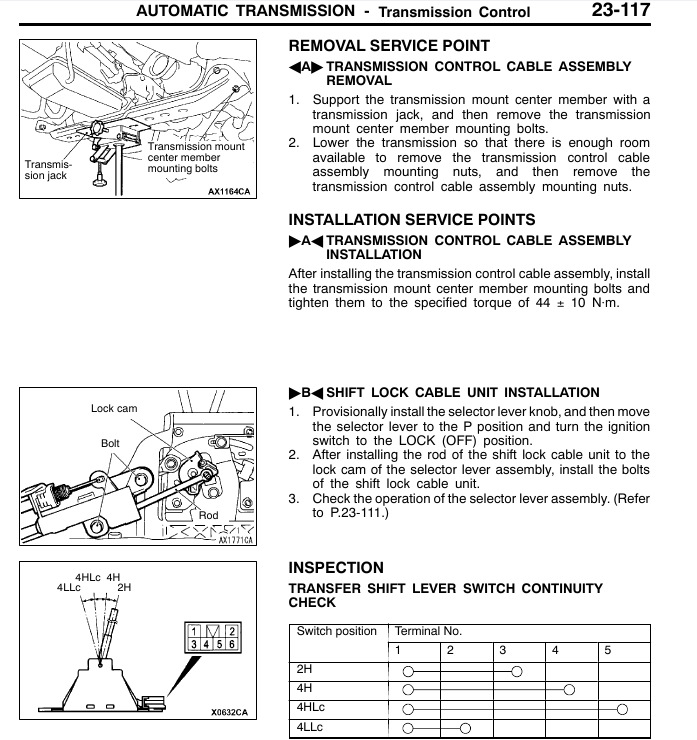

поменяй датчик 4H на роздатке

У меня не было такой беды но все в один голос твердят меняй все датчики и все будет хорошо. По поводу переключатель селектора народ тоже говорит что он мозги делает и народ ставит просто кнопки если нет возможности купить селектор.
Датчики по 500грн нашёл (около 20 баксов) за 1 шт. Я забыл про передний переднего моста датчик, может, голову он морочит
Если датчики просто чистили, то не факт, что вылечили. Возможно, что какой то закис
Ну сразу стало все ок, через пару дней та же фигня
В аварию уходит и на 4wd и 2wd?
Сразу на 2вд при зажигании, то есть датчик 100%
а что комп говорит?
датчик переднего моста?)
я ж написал — 3 ошибка раздатки, мост при чем? датчики раздатки…

а, не. Я думал, это в ручке дело. Это походу и правда какой-то из датчиков. Поменяй и всё
да нет, в первой картинке чётко написано, что 33-нестабильный сигнал в рукоятке

в картинке написано transfer position switch.
может быть и датчик😏 прозвони.
