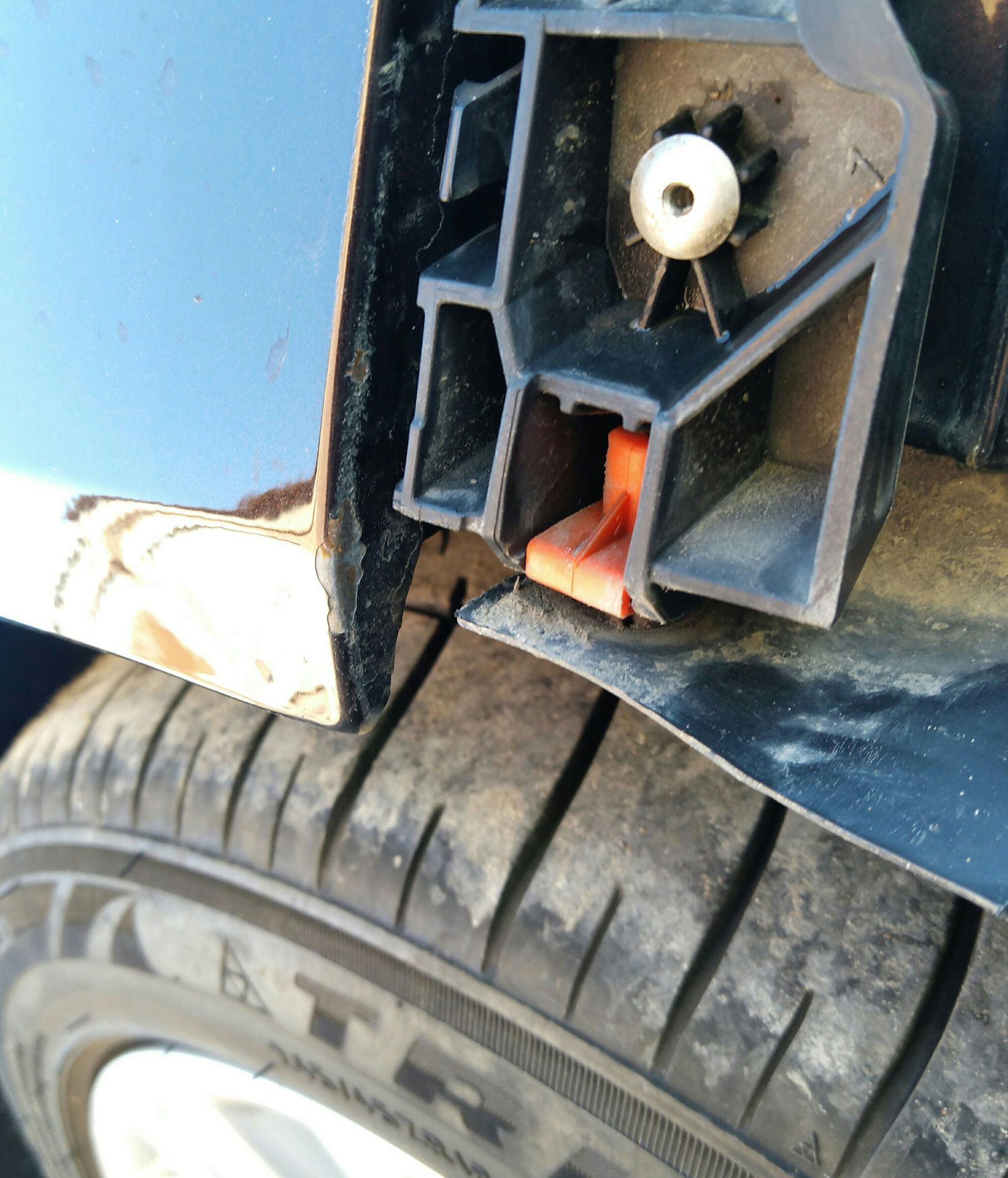

Но с бамперами черт с ними. Снял, отдал, приготовил деньги, ждешь… Что досталось мне?
На двух крыльях (по диагонали) протелось до метала и "вылезло" наружу (на фото самая сильное повреждение). Ещё на одном протерлось до металла, но внутри и видно не будет. На последнем до металла не вытерло. Чищу, грунтую, подкрашиваю, потом возможно заклею бронепленкой или ещё чем-то эту поверхность.
Послесловие. Если собираетесь снимать бампер или оба, не откладывайте это дело. Лучше раньше снять и что-то предпринять пока не протерлось крыло. Песок и "подвижность" бампера неизбежно протирают всё: лак, краску, грунт, цинк… Дальше ржавчина вылезет наружу и перспектива красить крылья неизбежна. Пока внутри можно обойтись подручными средствами и "кисточкой".

И на астрах н такая же бабуйня со сколом на стыках
под креплением бампера тоже нужно обязательно красить. сосверлить заклепки, что бы снять
Одну снимал, красить и клеить стык удобнее, но остатки заклепок ликвидировать дольше. Под ней всё в идеале, она на заклепках глухо сидит.
несколько машин делал и под ними краска вздувшаяся была и у рестайла 14 г.в.в том числе
Так это все устранение следствия, а надо устранять и причину . Я стык крыльев и бампера, после обработки, проклеил ещё полиуретановой защитной пленкой . Плёнку клеил на крыло . Теперь бампер трёт по пленке, понаблюдаю как дальше будут развиваться события.
Ну я стык и имел ввиду, что проклеить хочу.
Если краску трёт то я думаю пленка не на долго хватит(
Может и нет. Краска твёрдая, её песок трет хорошо. А плёнка, как резина эластичная. Может даже на дольше хватить. Краски, лака на 2-3 года хватает (ну при моих пробегах), если плёнка добавит пару лет, то тоже не плохо.

Заклеил тоже полиуретановой, посмотрим :)
