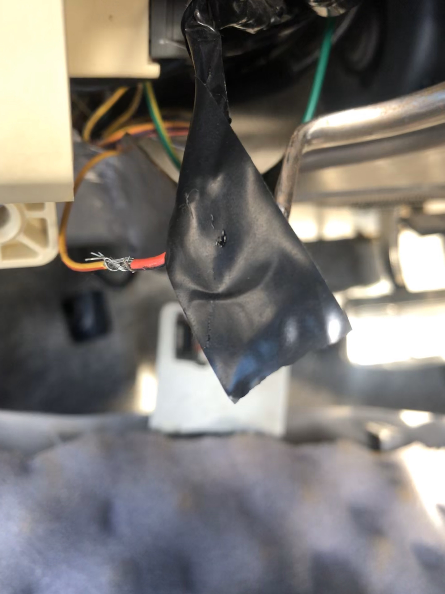

Недавно, при установке накладок на педали, нашёл моток провода, он был над ручкой открытия капота. Там было около двух метров провода, смотанных в пучок, а на конце…3.5 разъём. Вот какого лешего он там делает?! И мало того, этот провод уходит из салона, предположительно под крыло…нахера? Короч удалил, на выходных буду разбираться к чему он шёл.

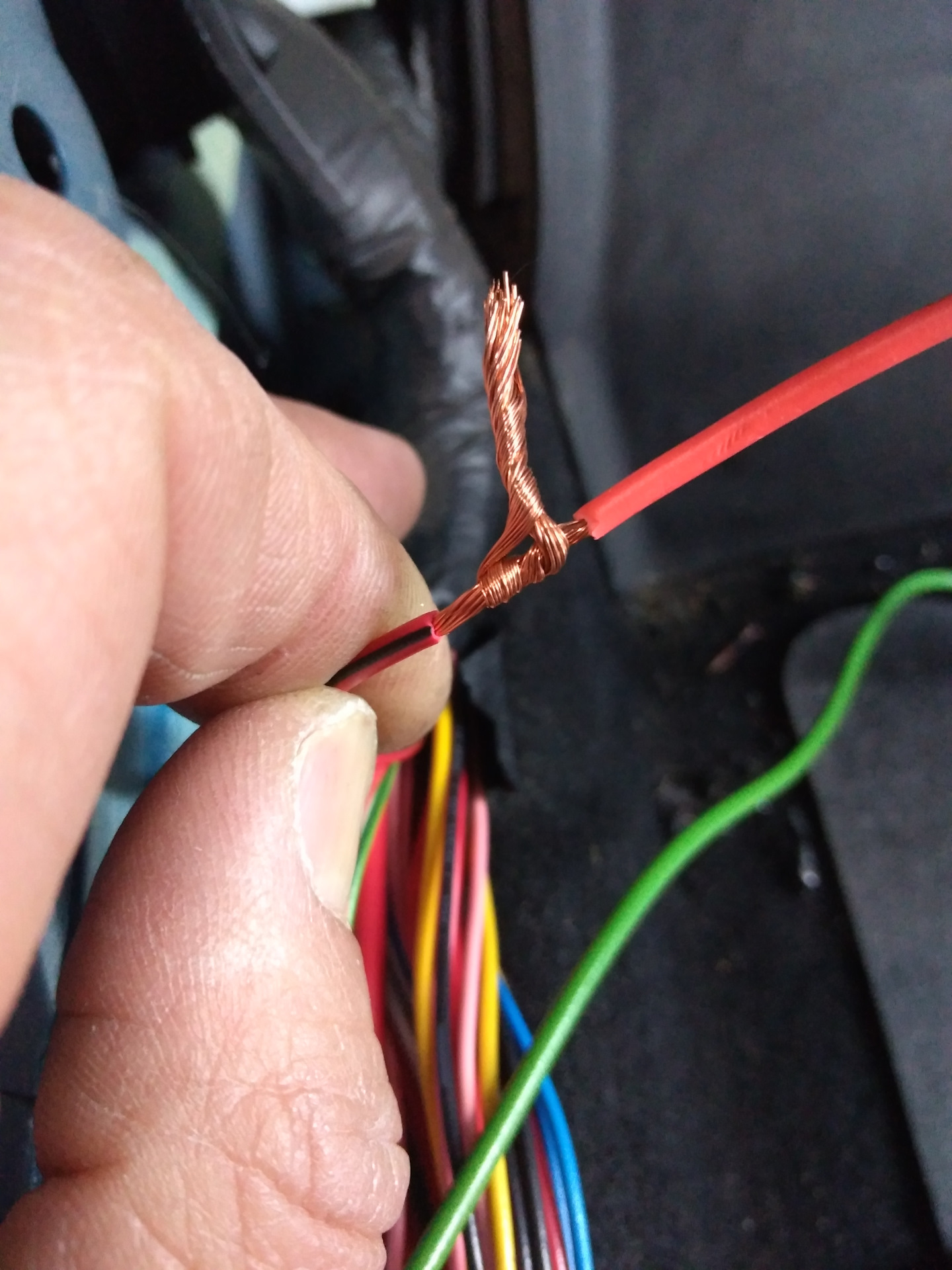

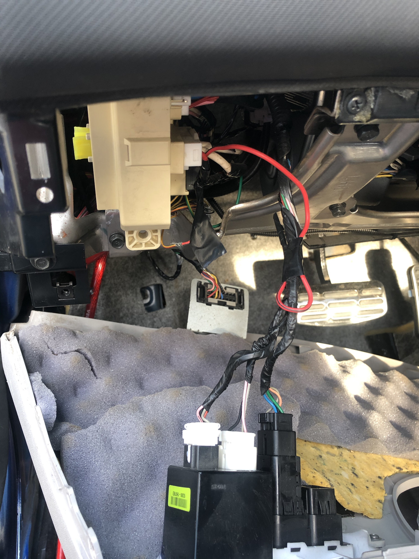

Ну а так как уже под панелью, то поднял глаза вверх, а там…будто ребёнку дали провода и изоленту с кусачками…что? к чему? Для чего? Раскидал немного пластик и начал смотреть. И первое что увидел- это нашёл причину периодической перезагрузки магнитолы.

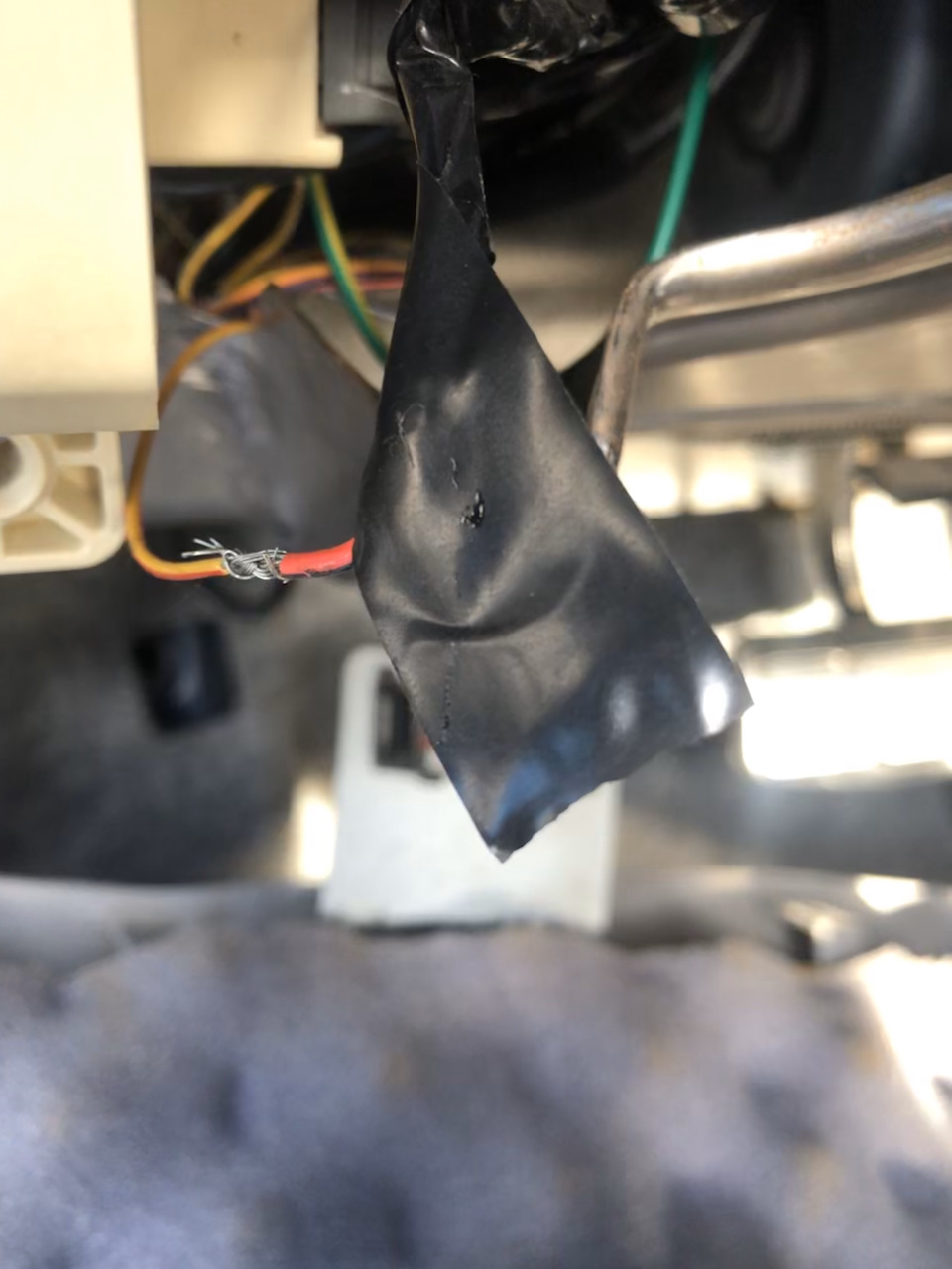

Если всмотреться, то можно увидеть вот такое!
Причём разного сечения, и незаизолирован. При касании металического усилителя слышен щелчок в районе центральной консоли и магнитола обнуляется. Достал термоусадку, сделал по нормальному. Дальше ещё куча глухих проводов, обрубков и сращиваний непонятных. Надо выделить день и разобраться во всем этом. Благо до этого у меня был заколхоженный поло и Субару, где проводку перебирал сам, буду делать.

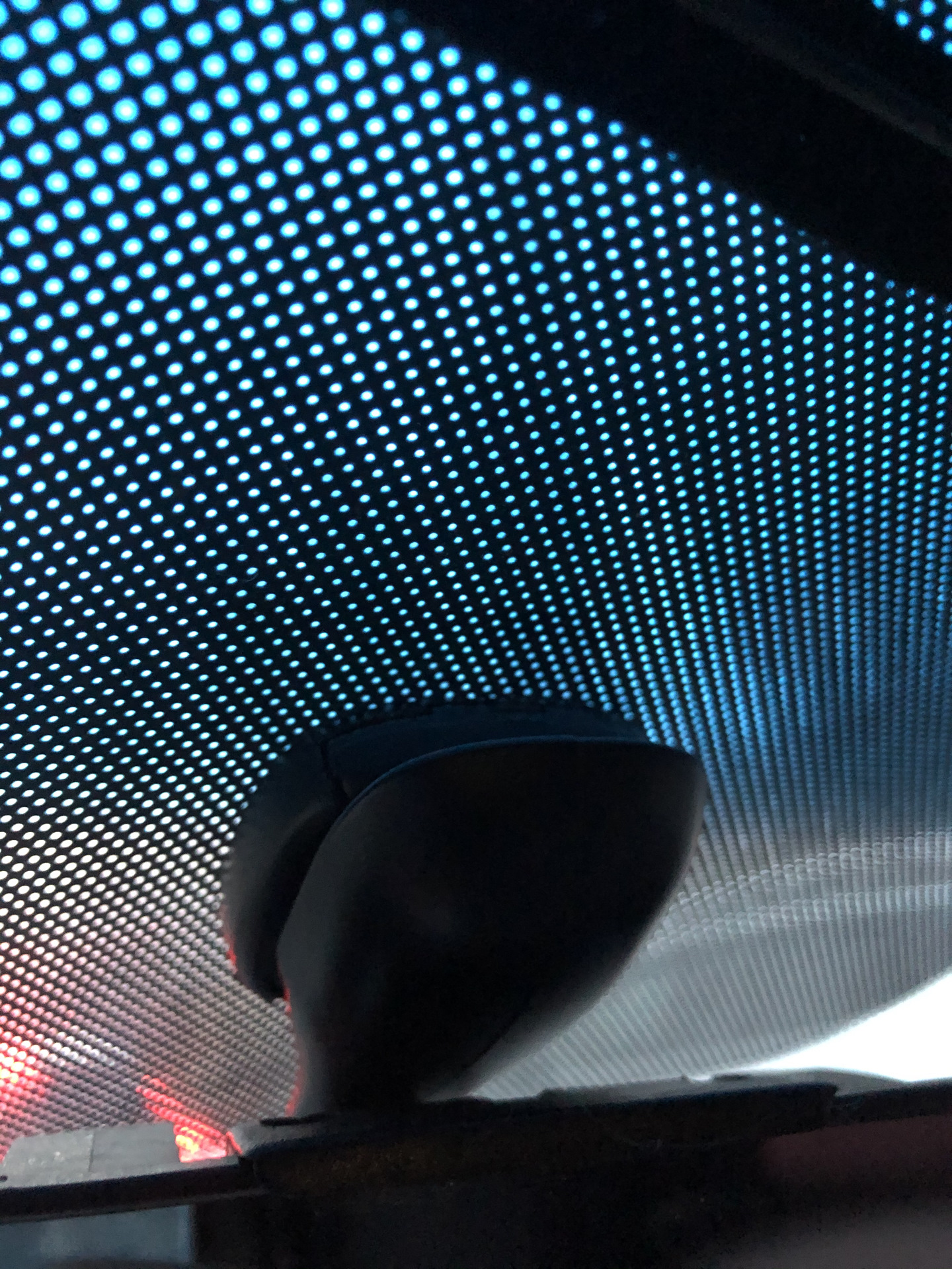

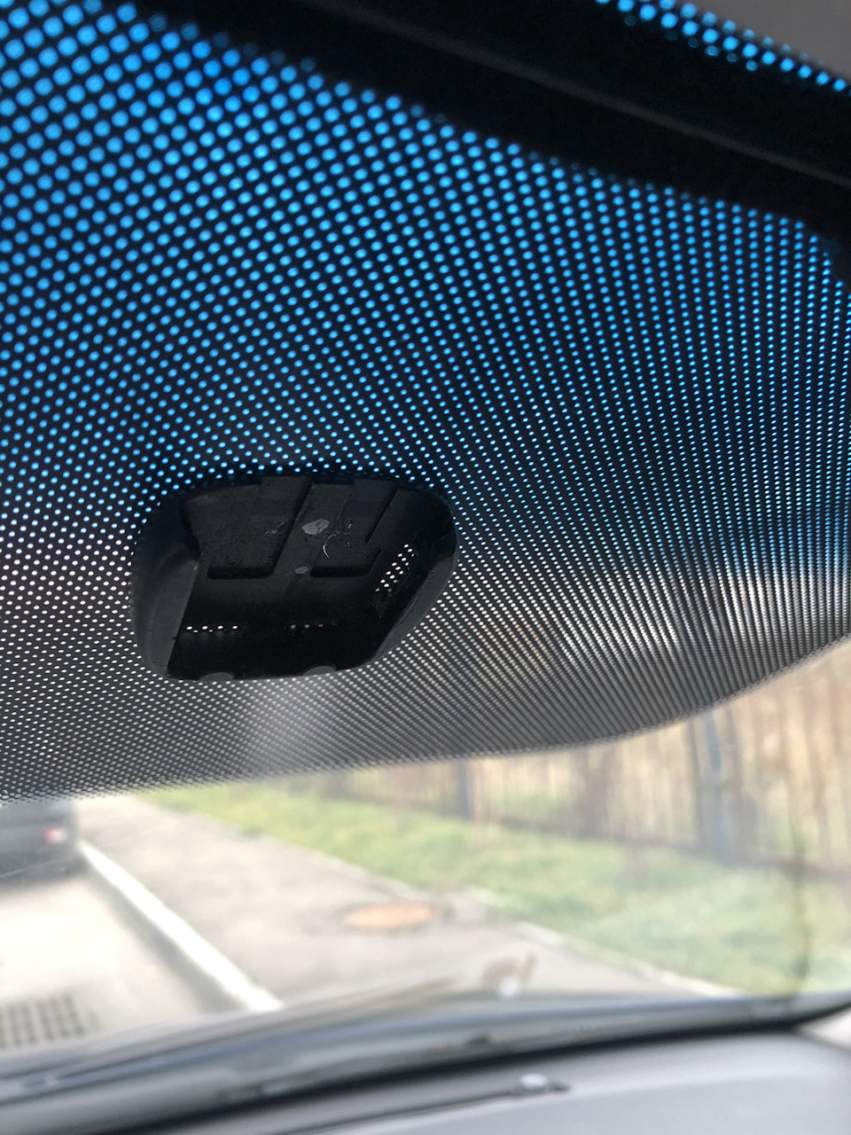

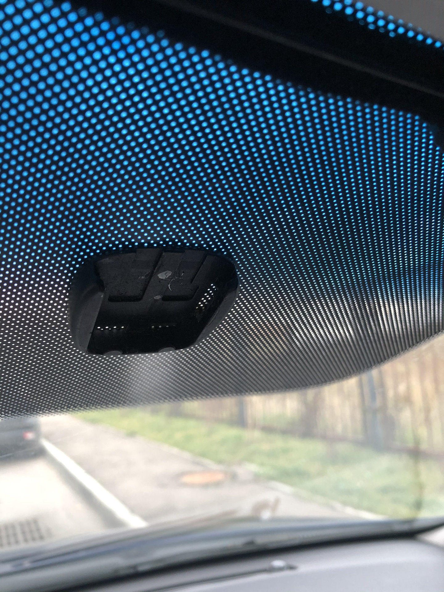

С момента покупки, у Авто было разбито зеркало заднего вида, наконец решил купить новое. Взял оригинал, почитал как менять…и тут поймал ступор. Все пишут: «тянуть вниз»…а мое ток наверх, но ответ пришёл в ту же секунду, рукиизжопы побывали и здесь.
Так как лобовое менялось, крепление зеркала прикрепили тупо наоборот! Как б**…там даже есть 3 выступа и 3 паза, которые совпадают только в одном положении…как б** можно было перепутать?!
Короч надо запариться переворачиванием, а то не по феншую, ток хз на что они приклеили, а то вырву вместе с лобовым)

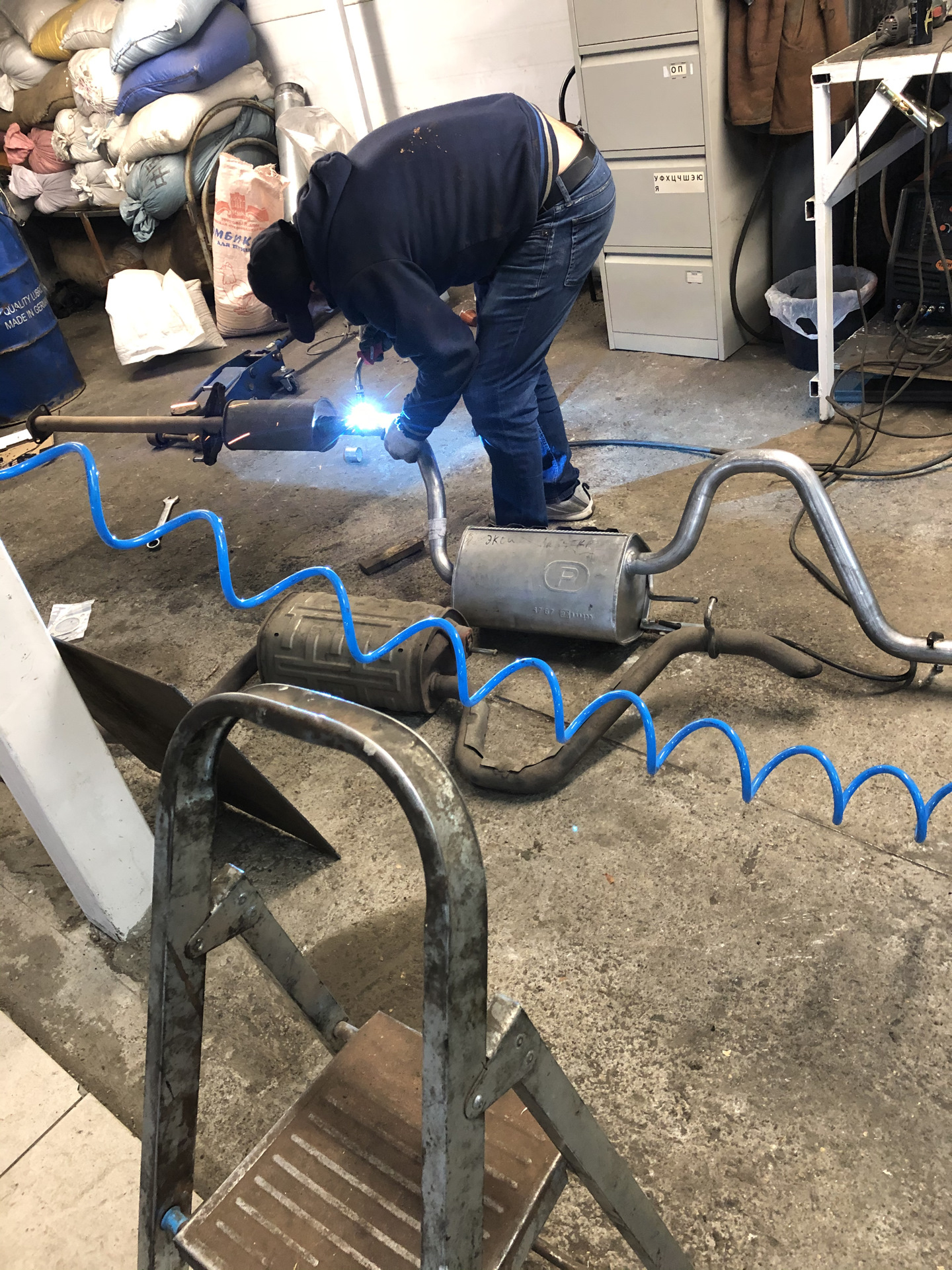

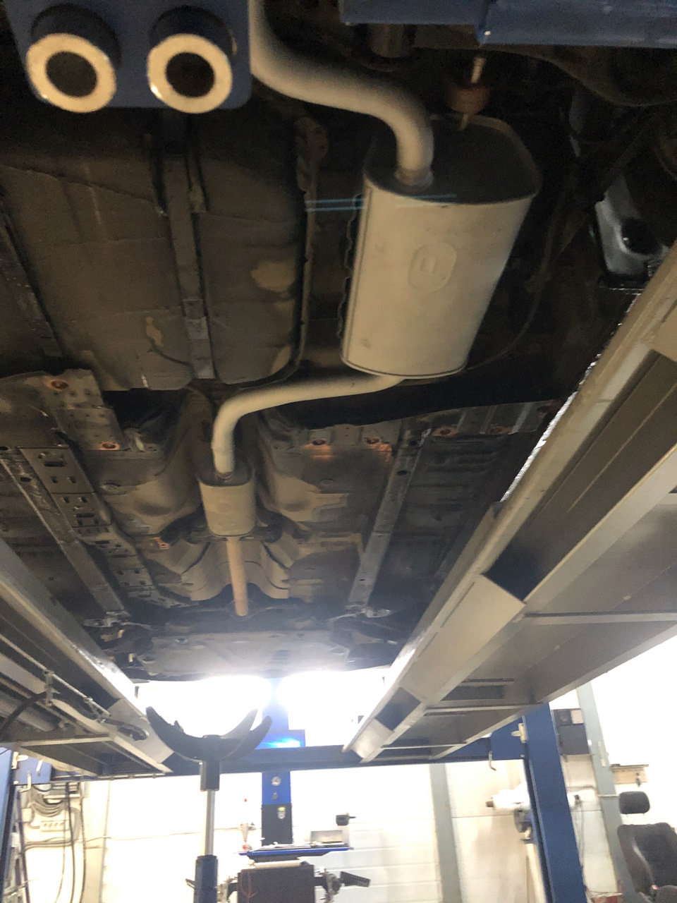

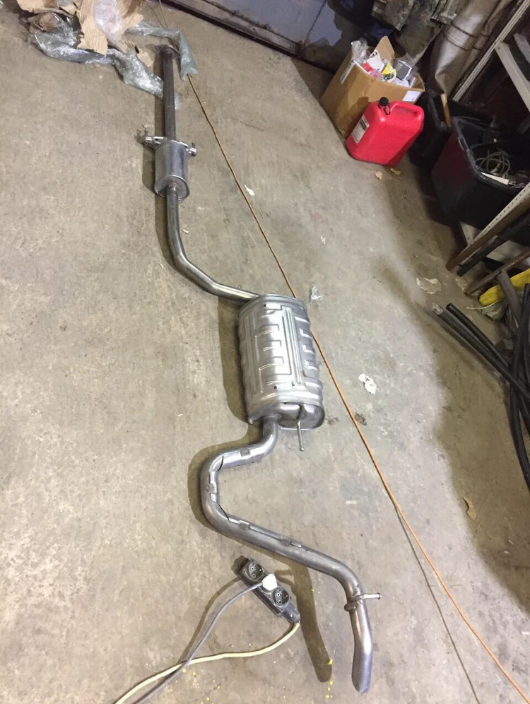

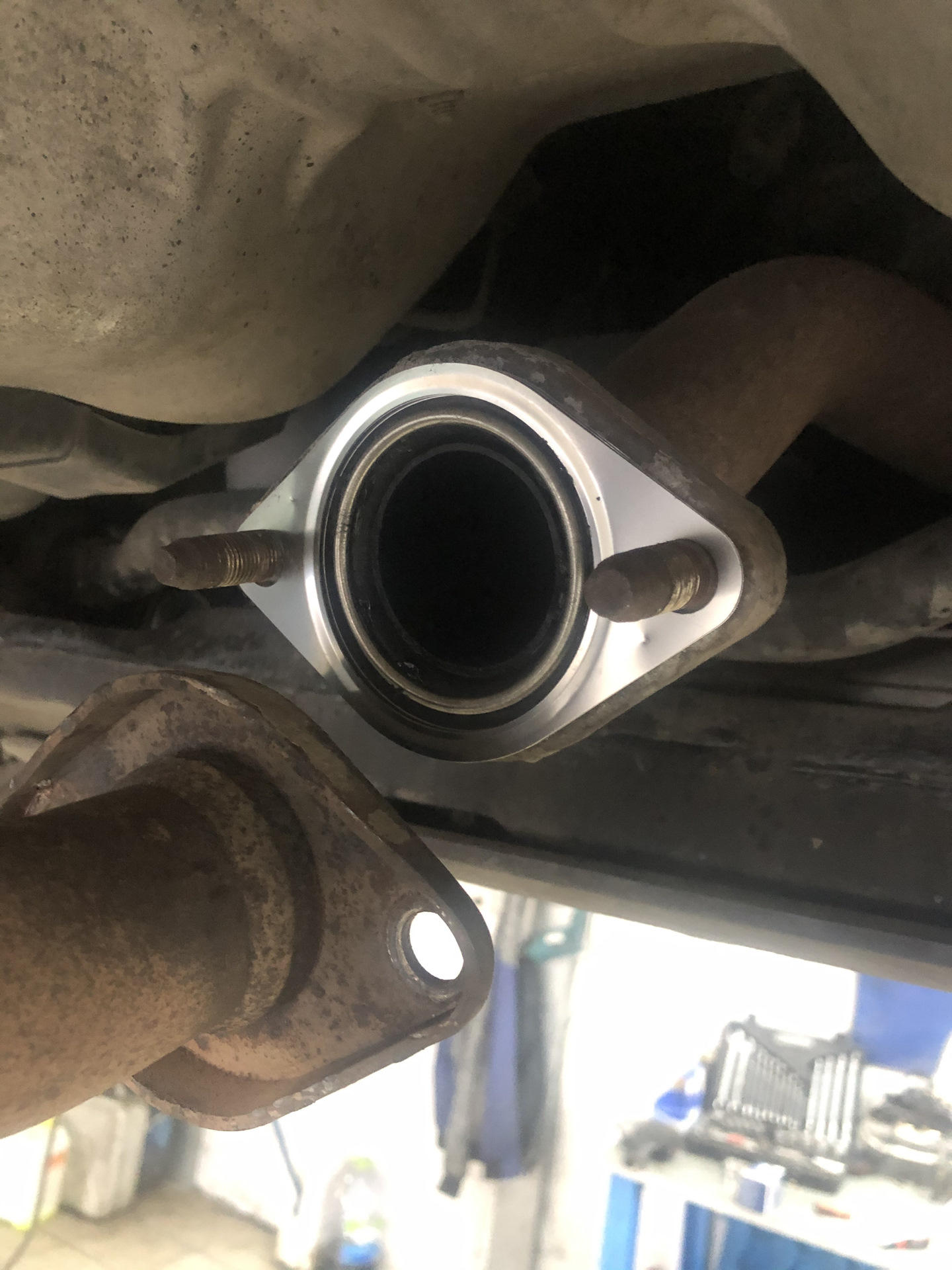

Почти все в своём Авто я исправил после одного такого, вложив кучу денег и времени, осталось ток топливный бак и глушитель. Так как глушитель быстро и не дорого, то решил продолжить поиски бака по дешевле, а не брать за тонну бабла. Купил аналог, отличий почти нет.
Брал на попробовать, не хватает теплоэкрана на конечной части и загиб недостаточный на на входе в банку.
Все подогнули, сварили, покрасили, попутно новую прокладку одел и чтобы точно не секло- воткнул кольцо ещё!)

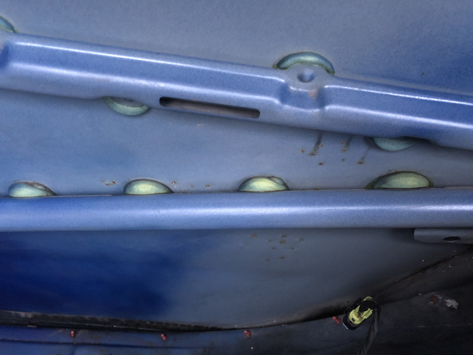

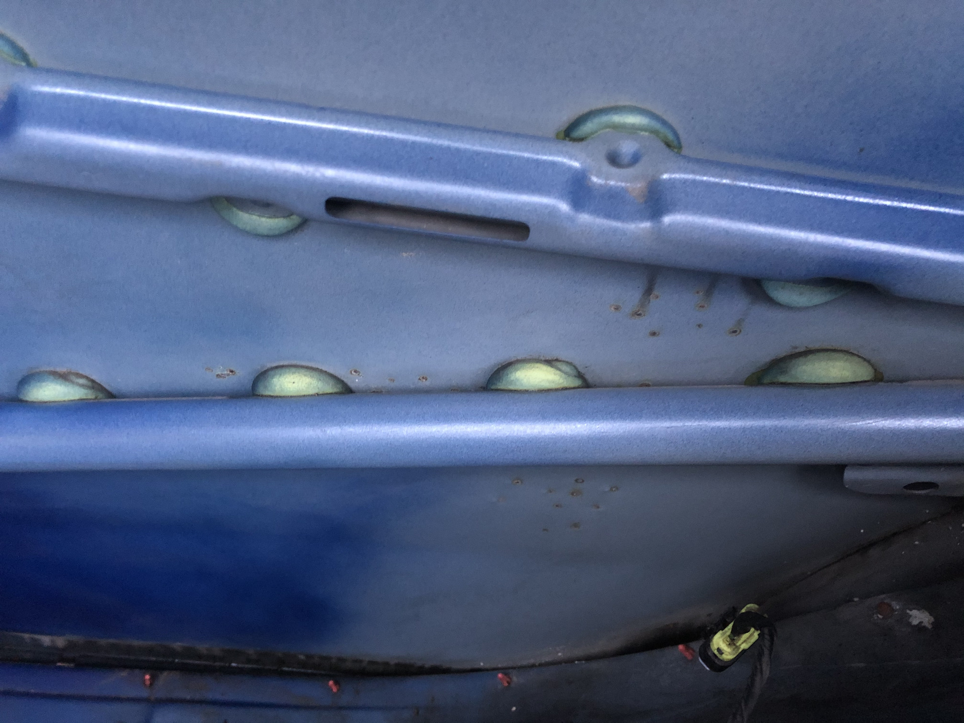

Далее меня изводил вопрос с задней правой дверью. Так как Авто получало по ней и заднему крылу, толщиномер давал там значения по 1000-1500, то решил все же разобрать дверь и посмотреть. В целом ничего критичного не увидел, видны следы споттера, подкрас и всё, дверь не кривая внутри, не волной, как что норм, я ожидал внутри увидеть гармошку))) попутно зашумит обе зале к двери ещё, и обработал из составом, который официал заливают в скрытые полости.

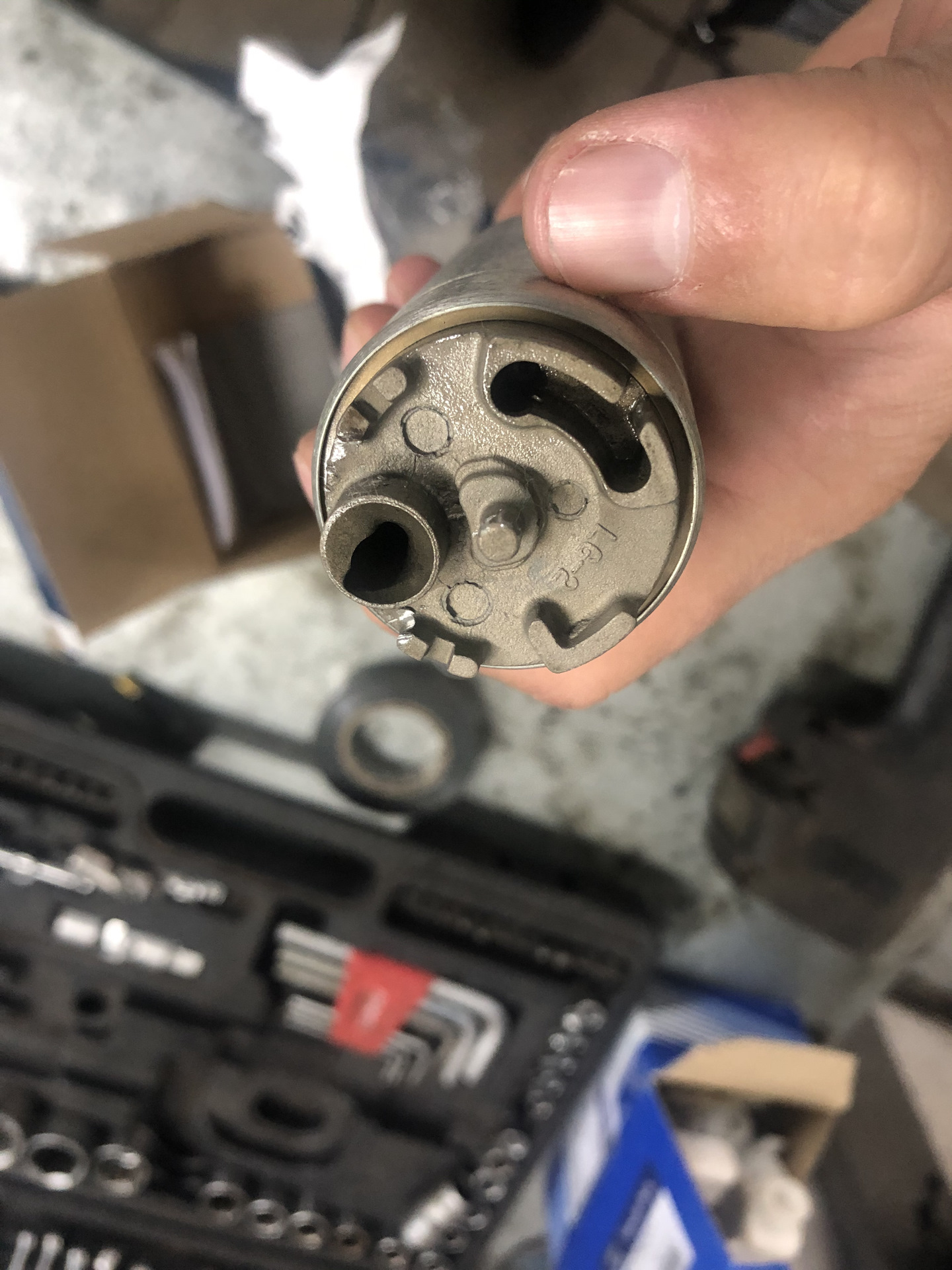

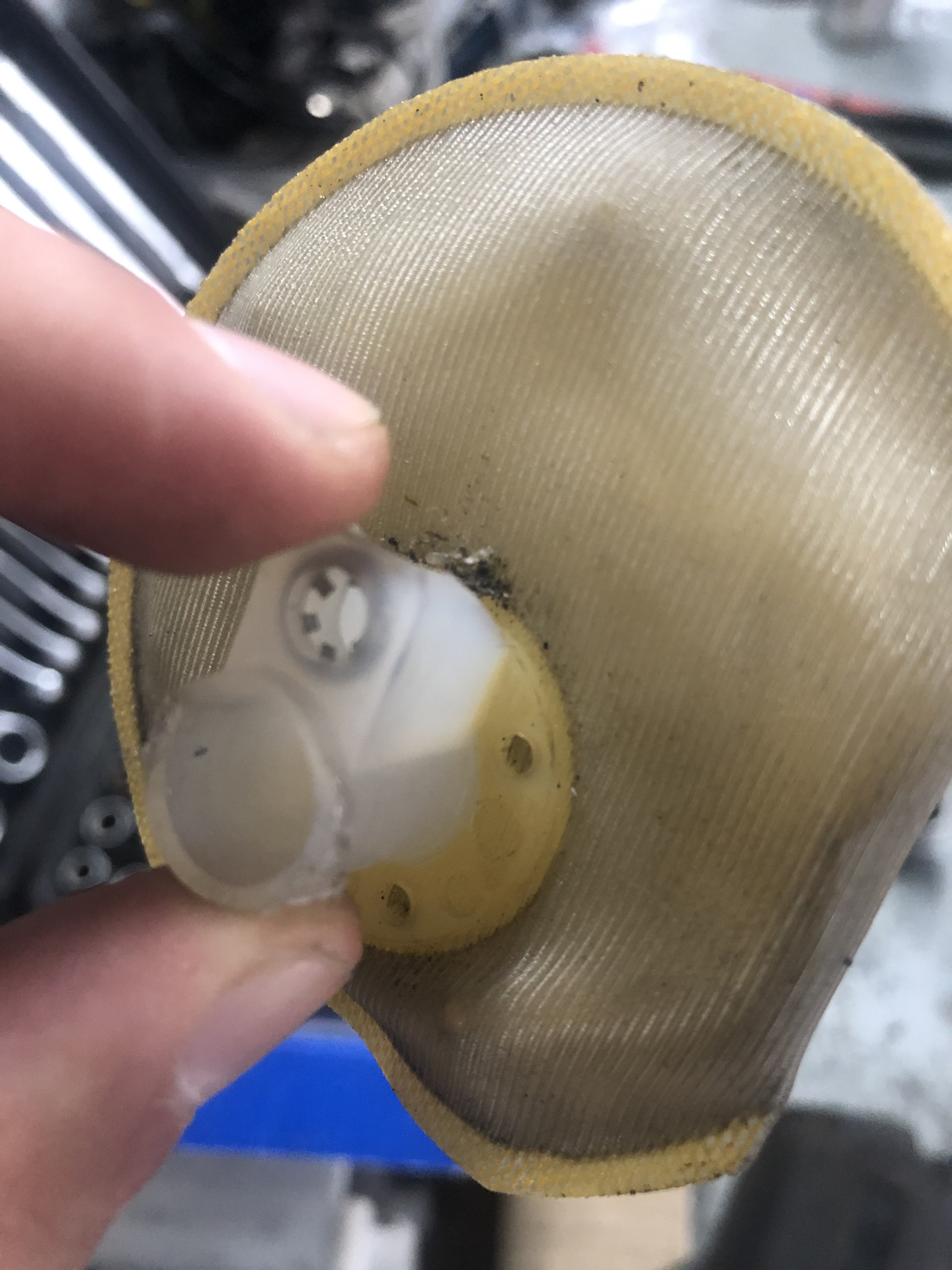

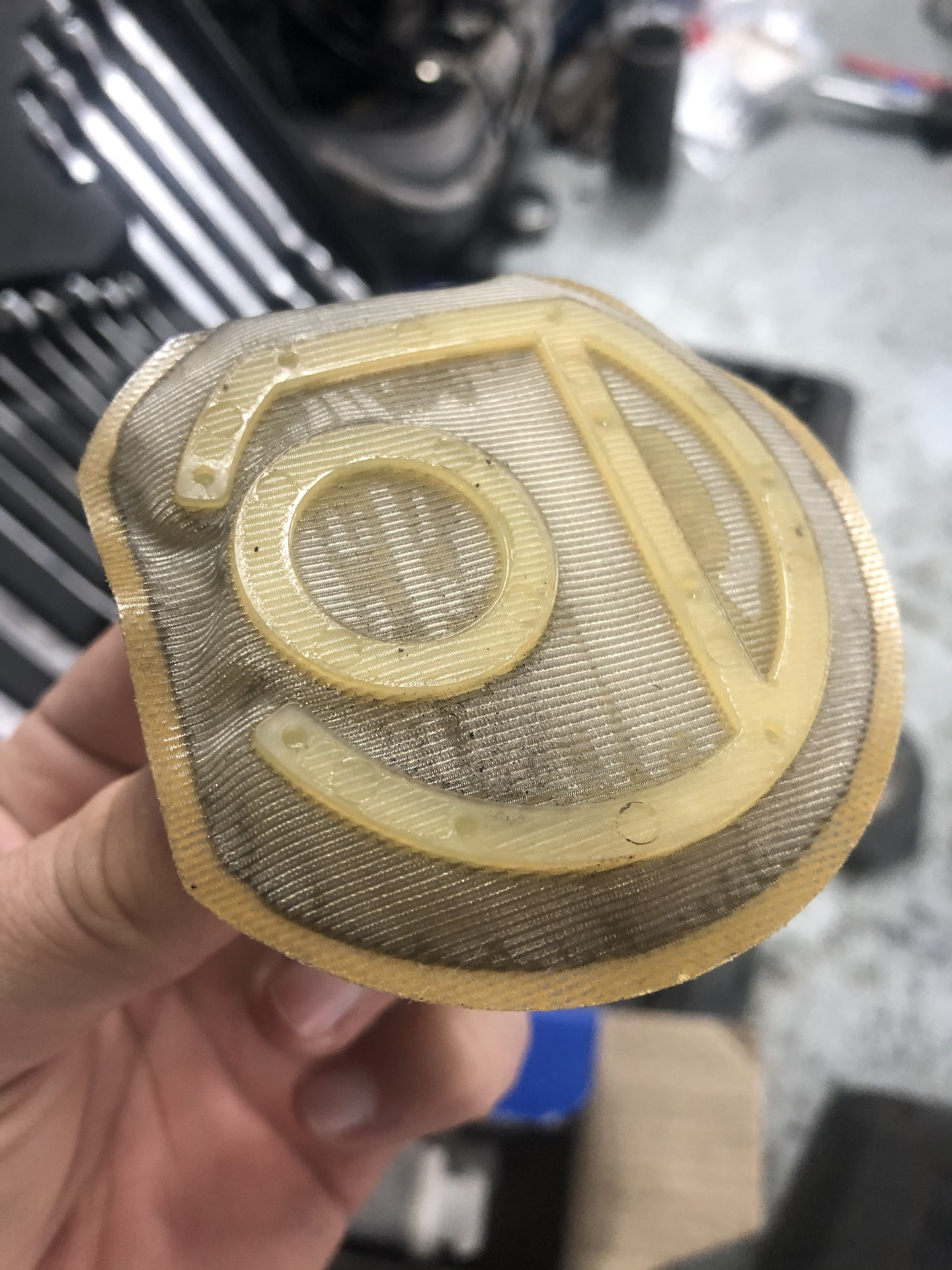

Ну и последнее, давно уже лежит и ждёт часа бензонасос. Просто на всякий случай решил его махнуть!

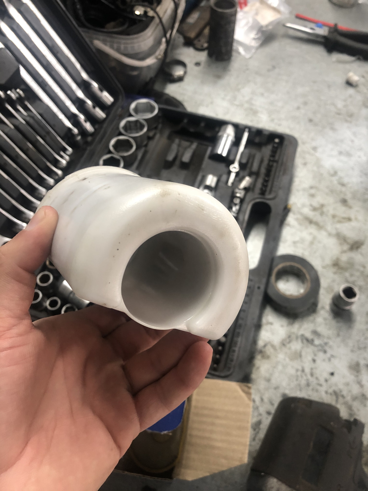

Мусора в баке нет, но есть налёт, который при небольшом усилии руки старается как ил на дне реки. Родной насос в каком то чёрном налёте.
Внутри тож чёрный налёт, фильтры, которые менял 15 000 км назад — так себе.
Грубый просто в мусоре, а вот тонкий почернел. Склоняюсь к тому, что 95 на Газпром- то ещё гавно. Перешёл на Лукойл, но об этом как нибудь потом, там большой эксперимент был)
Ничего не поменялось, это для успокоения души!) новый работает при повороте ключа чуть шумнее родного, в остальном так же тихо!

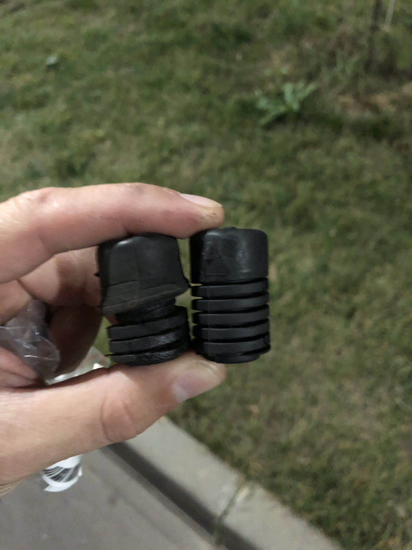

Так же махнул отбойники все, и на капоте и на багажнике. Выглядели они так себе!

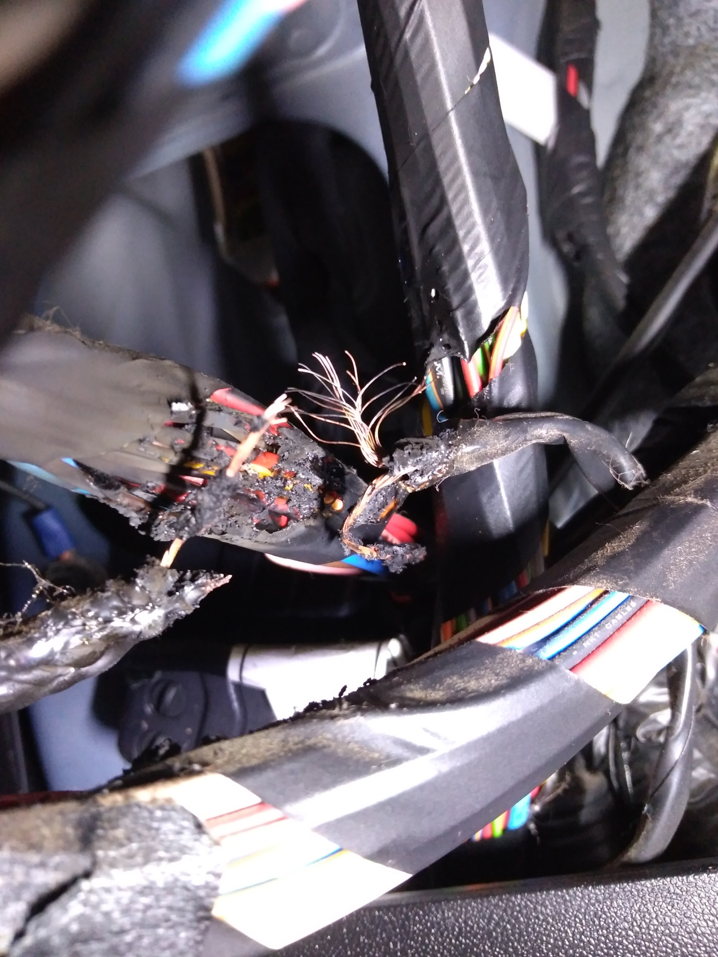

У меня как раз из-за жопоруких установщиков сигнализации загорелась проводка под торпедой
Кабздец((?
Восстановил, пропаял и в термоусадку всё плотно👌
Вот этим и буду заниматься
Крайне советую использовать термоусадку которая с клеевым слоем👍
