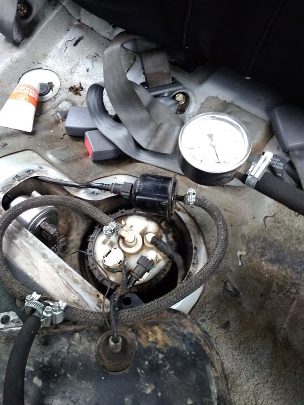

В последнее время машина стала странно себя вести. То вроде едет, то вроде не едет.
Первое что решил проверить состояние зажигания, как оказалось все хорошо.

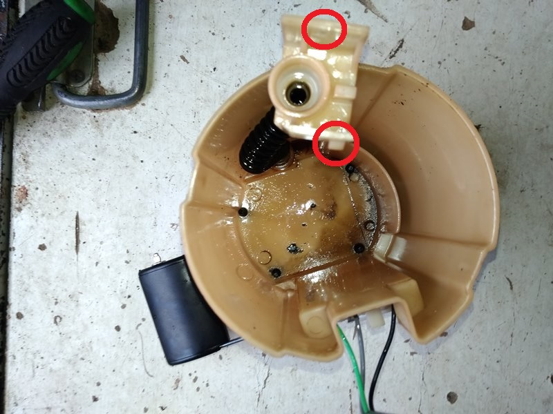

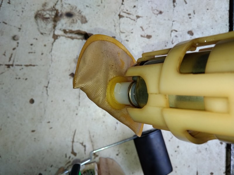

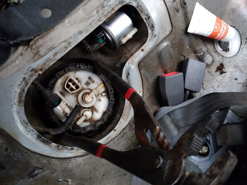

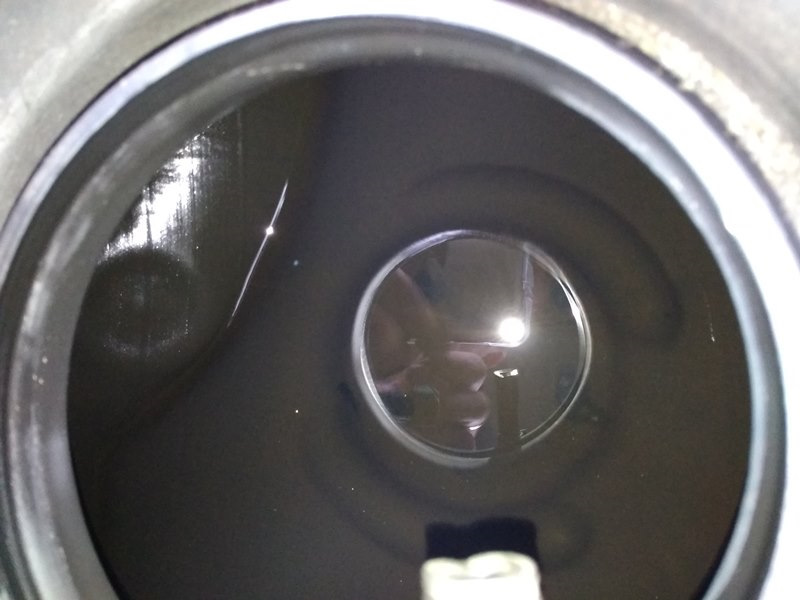

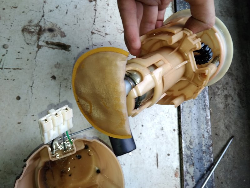

Полез я в топливную заказал фильтра и приступил к замене.
Замена выполняется уже не в первый раз и происходит за считанные минуты. Сложнее стравить давление в системе))
По факту получилось что все фильтра хорошие. Сеточку я менять не стал, а фильтр тонкой очистки поменял.

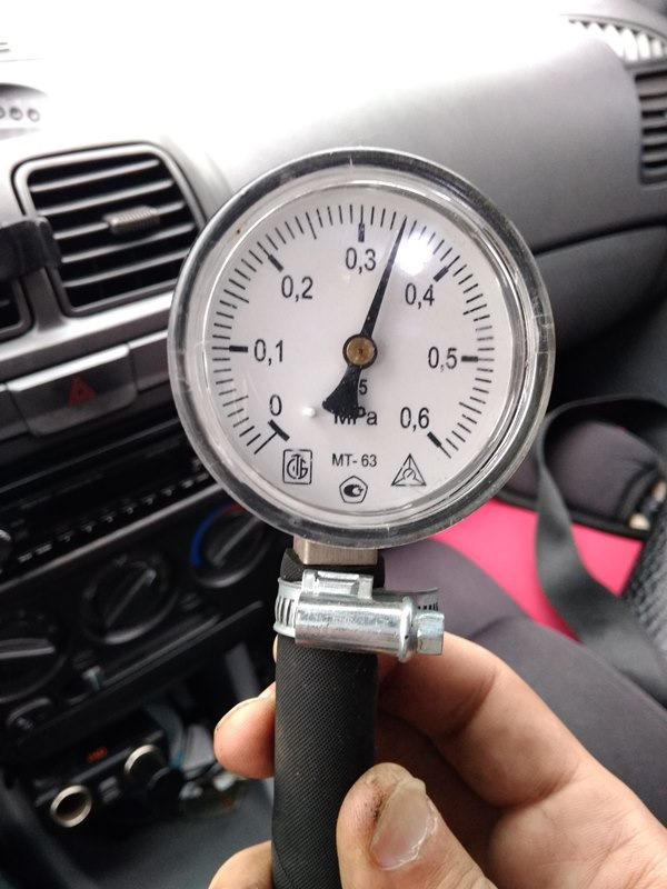

Как я отметил чуть выше, после правильной сборки было решено опять повторно замерить. Обещал тоже показать приспособу вот она как есть. Все просто.
К манометру вывел длинный шланг чтобы во время езды контролировать давление сразу, давление не падало на всех режимах. Но оно стало больше, я конечно удивился этому и был рад что причина была найдена.
Решил замерить на каком давлении машина заглохнет, опять же уточню на хх, т.к. при нагрузке она будет тупить сразу.

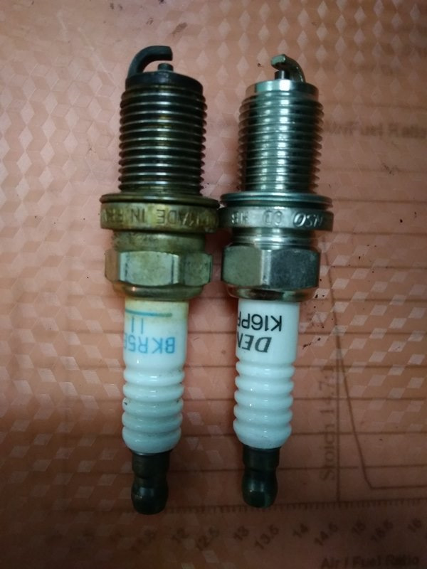

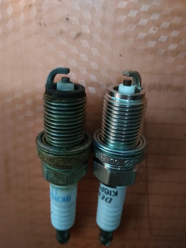

Так же махнул свечи, которые менял 30-40 тыс.км. назад. С нжк ушел, поставил Денсо K16PRU. Денсо пришли оригинал, не контрафакт, проверял.
Состояние старых отличное, пробоев нету, электрод подгорел, да и пора ему, поэтому только замена.
