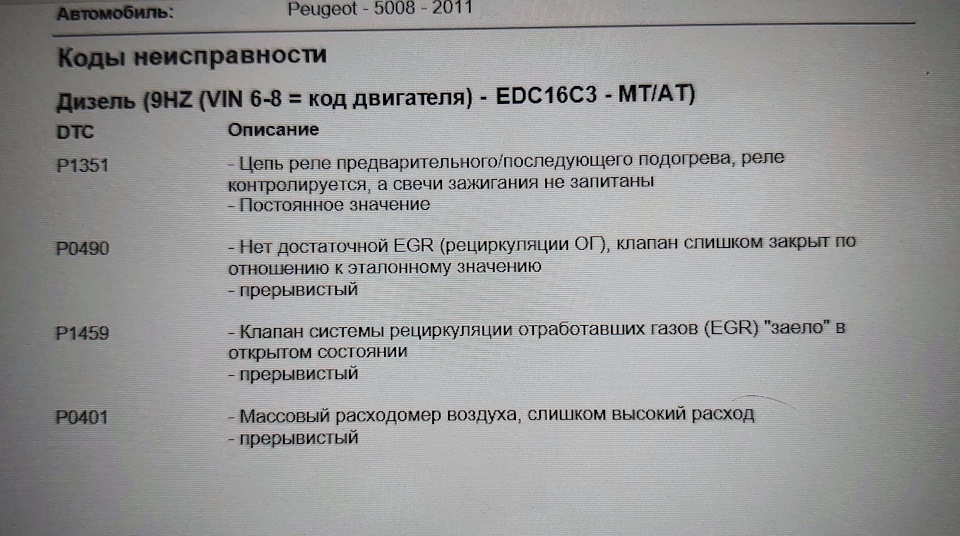

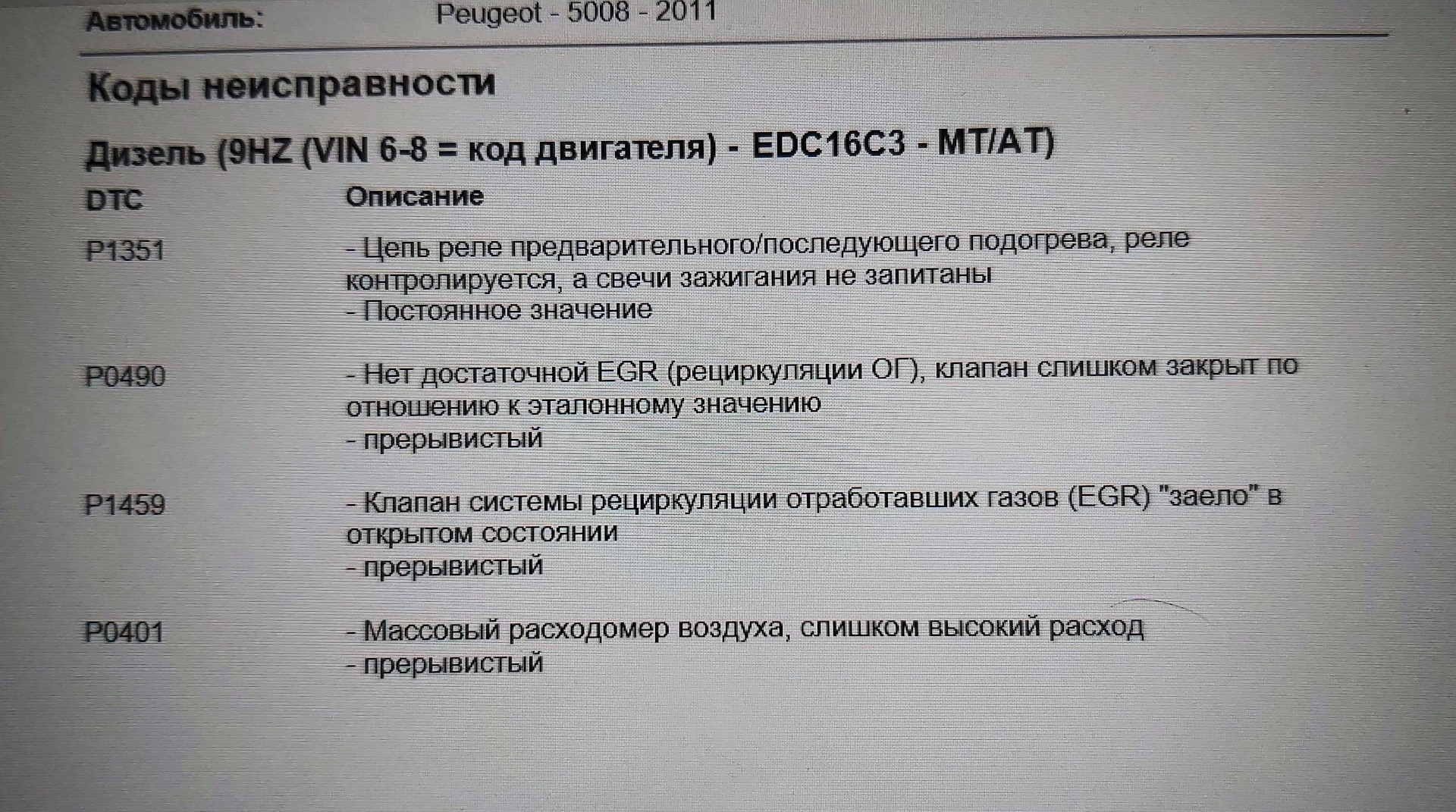

Стакла выскакивать ошибка Р1459. Клапан EGR заело в откытом положении.
Ну и до этого уже была ошибка по свечам накала P1351 (Контролируется, но свечи не запитаны).

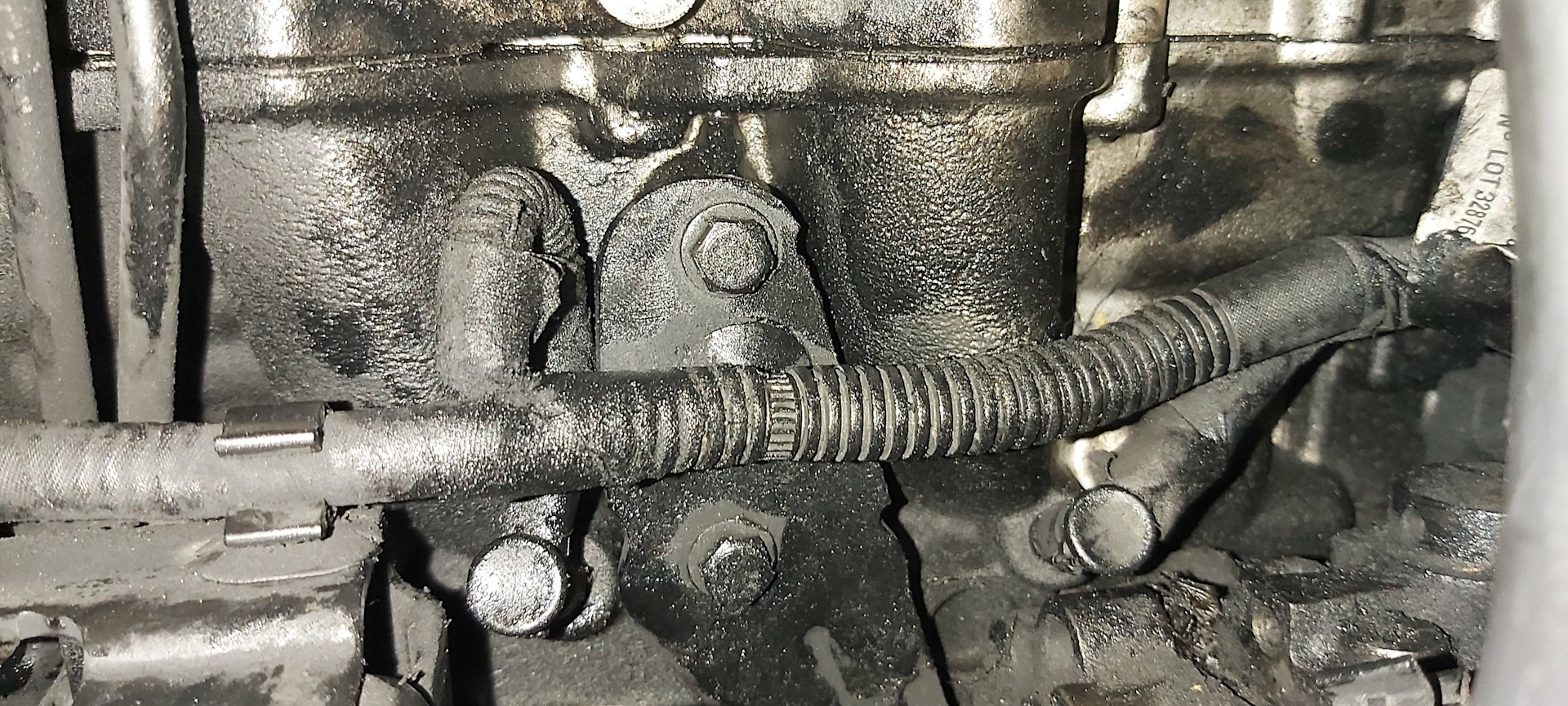

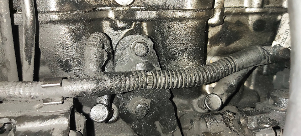

Пробовал чистить ЭГР не разбирая, химией в коллектор. Помогает, но на 500км.

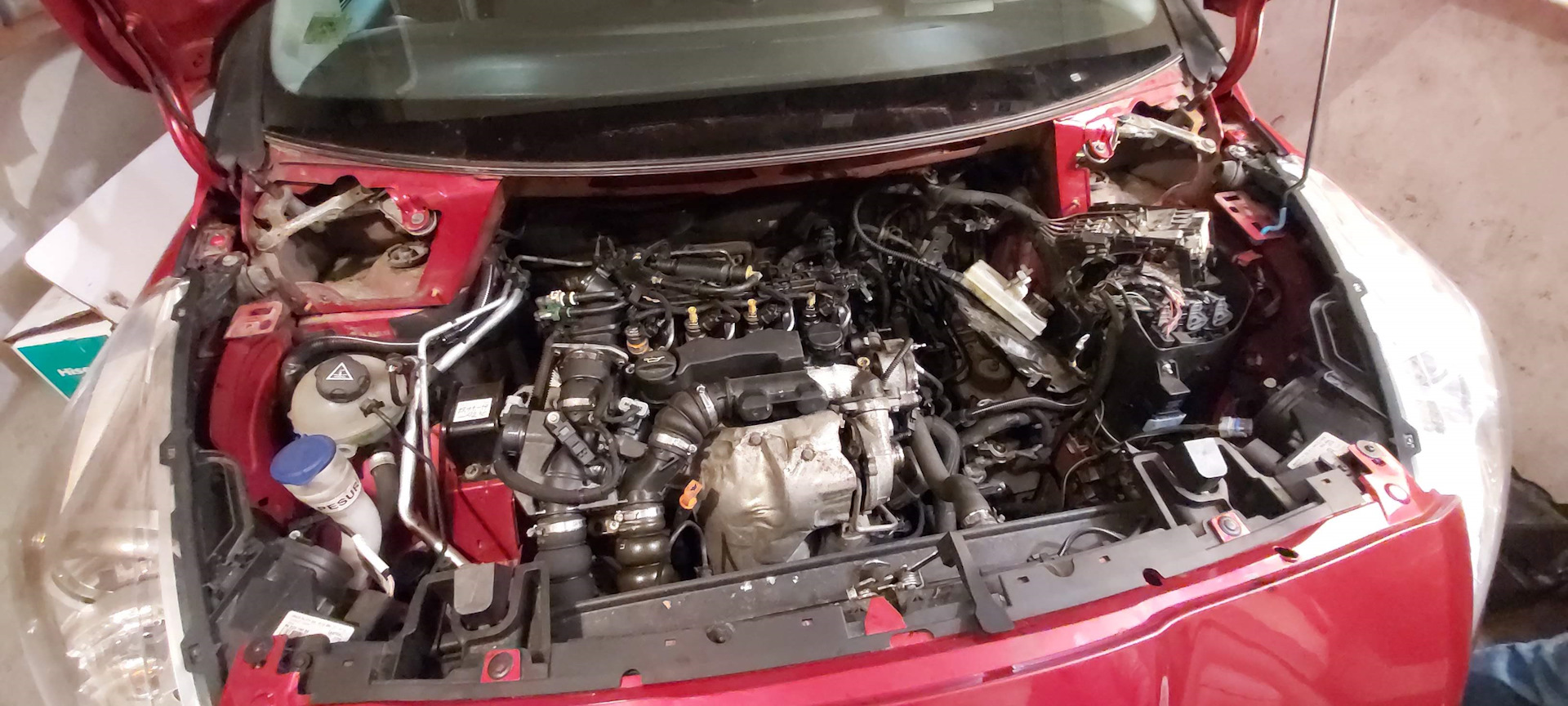

Так как машина стала дергаться, то пришлось разобрать. Ну и заодно сделать текущие работы : Воздушны фильтр и масло в коробке обновить.
После демонтажа ЭГР и разборки было выявлено заклинивание электромоторчика. Разобрать сам моторчик не получилось . Так как он не разборный. Ставить назад тоже не рискнул.
Было решено заказать новый (70 евро в Латвии. Польский)
Так как уже все было снято, заодно проверил свечи накала. (Р1351) Не работало 2 свечки. Так как на носу холода, поменял все. Свечи по 10евро.
