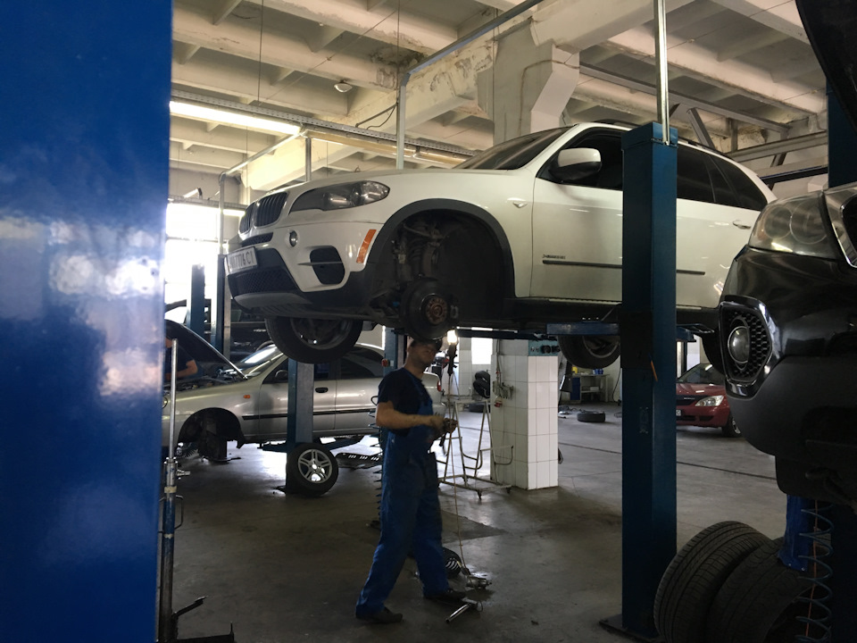

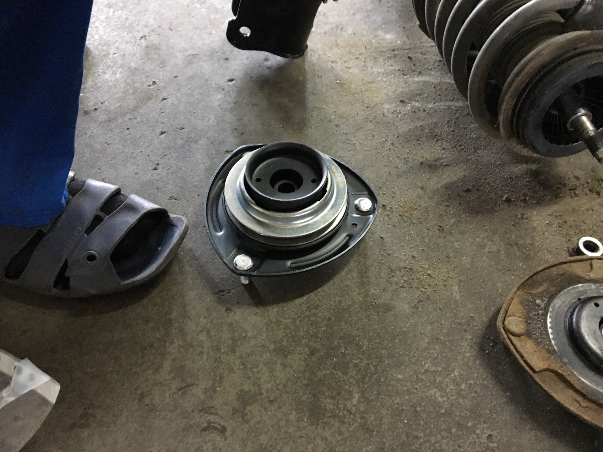

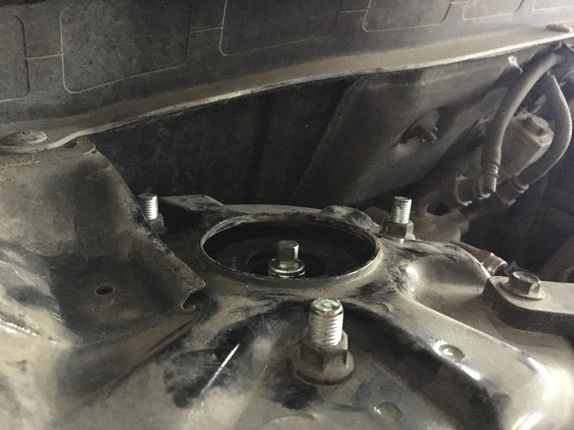

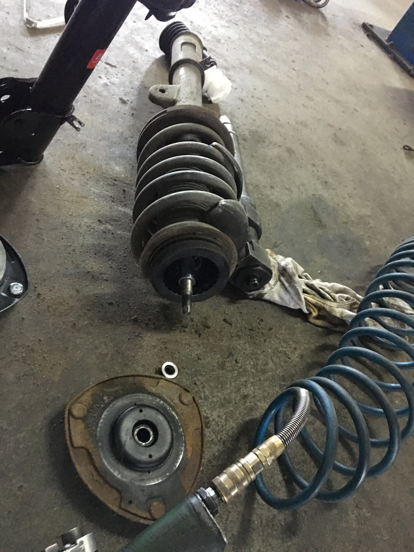

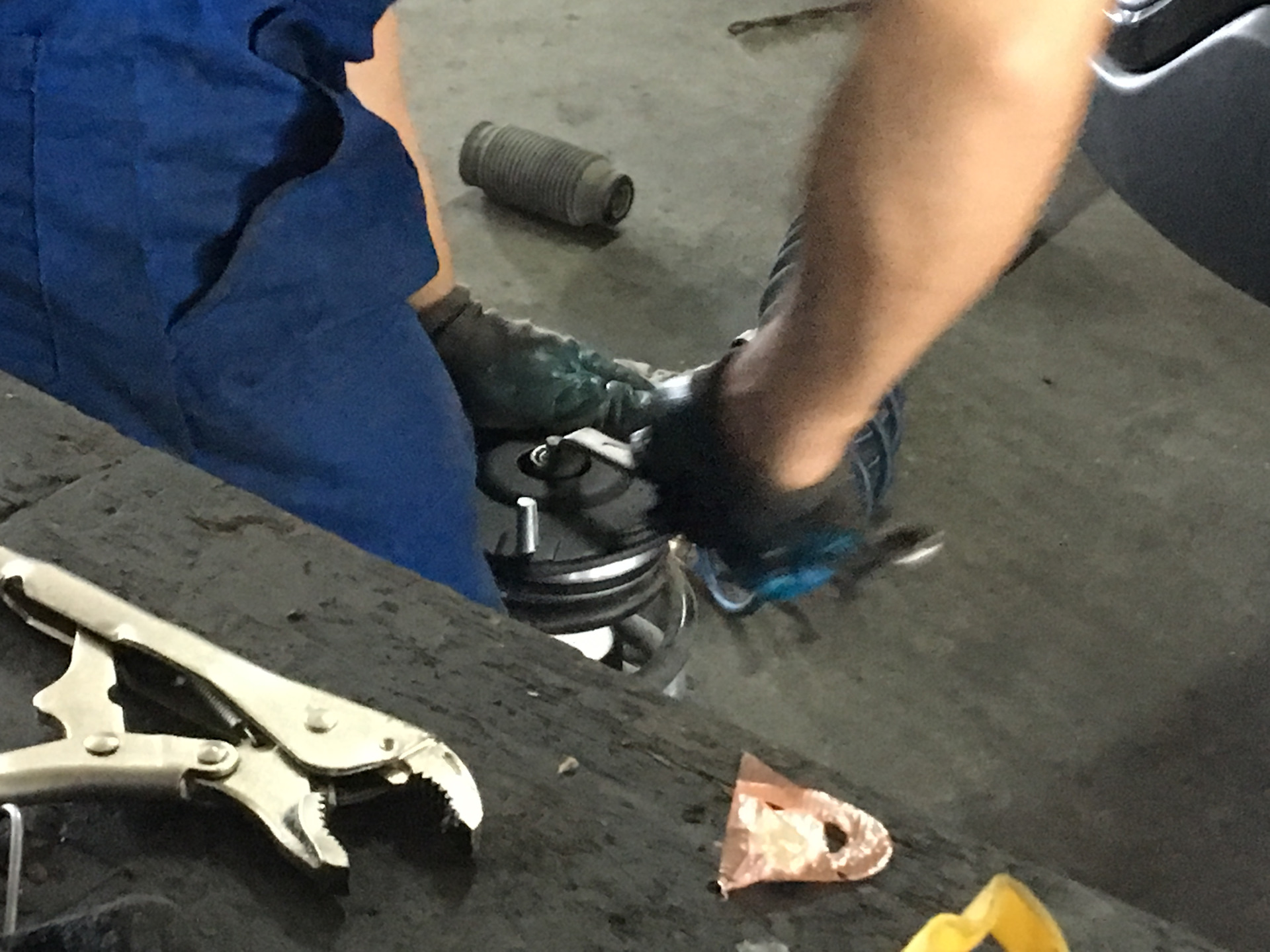

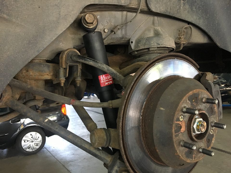

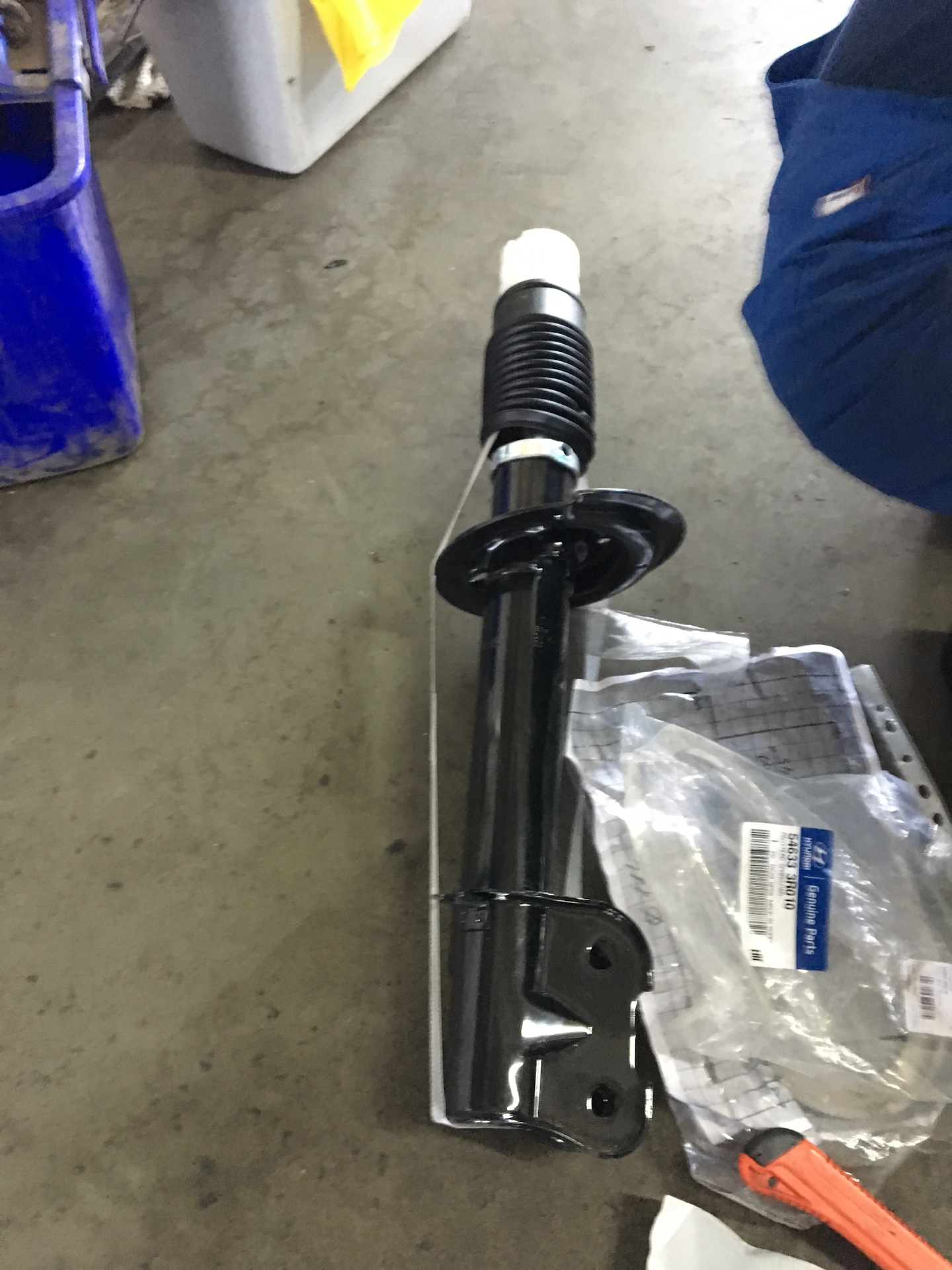

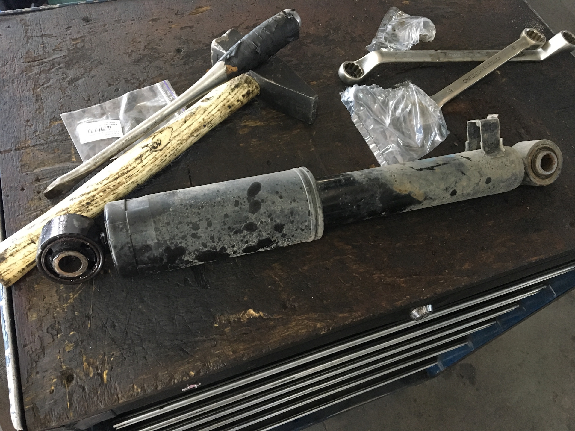

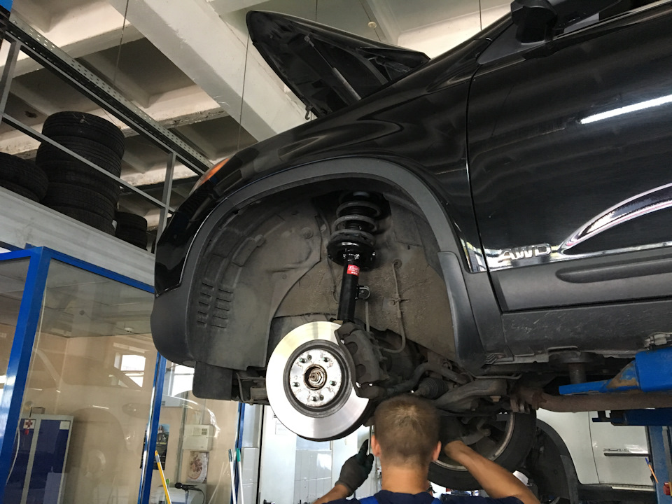

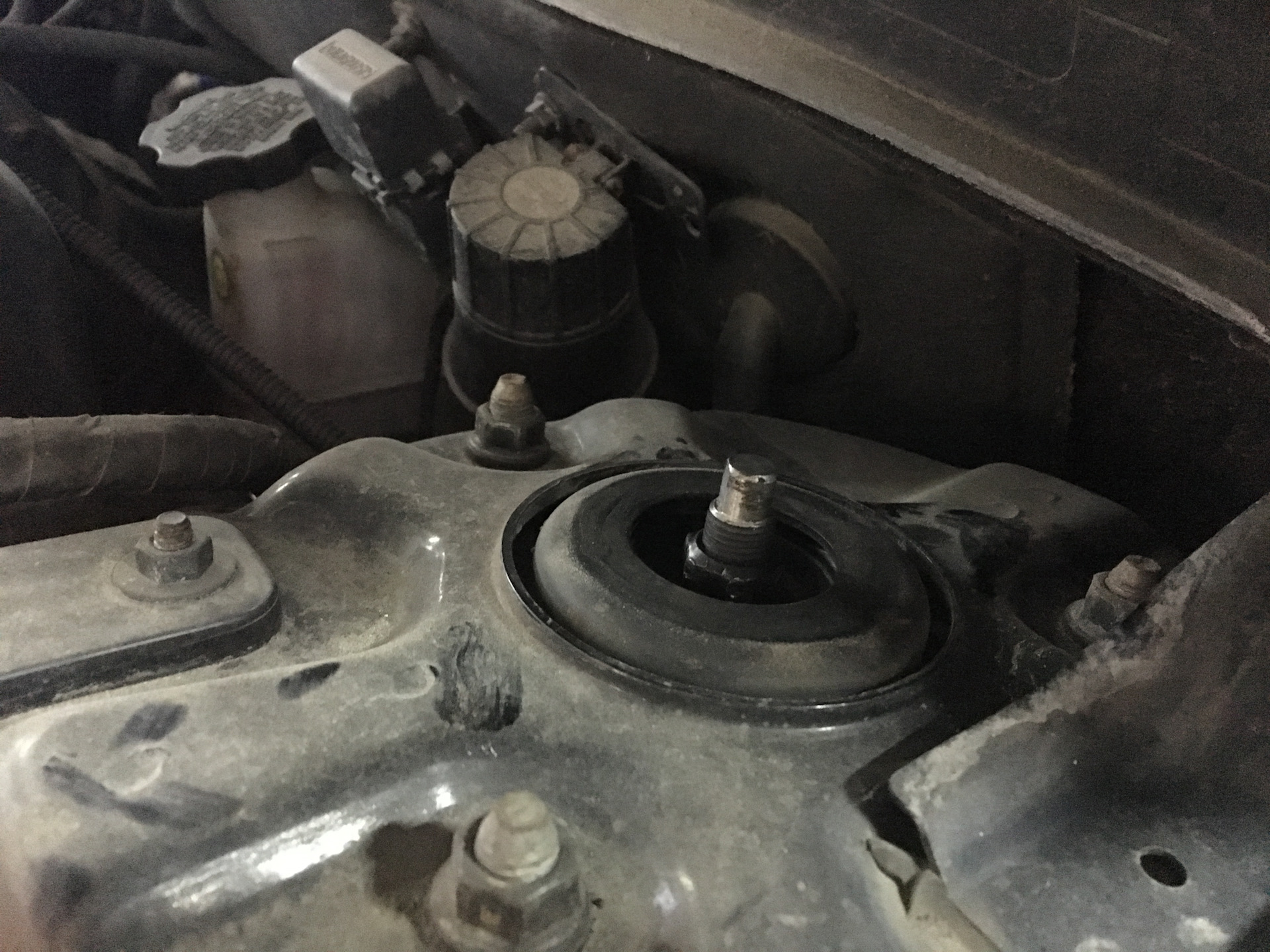

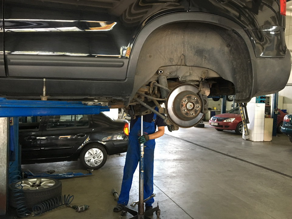

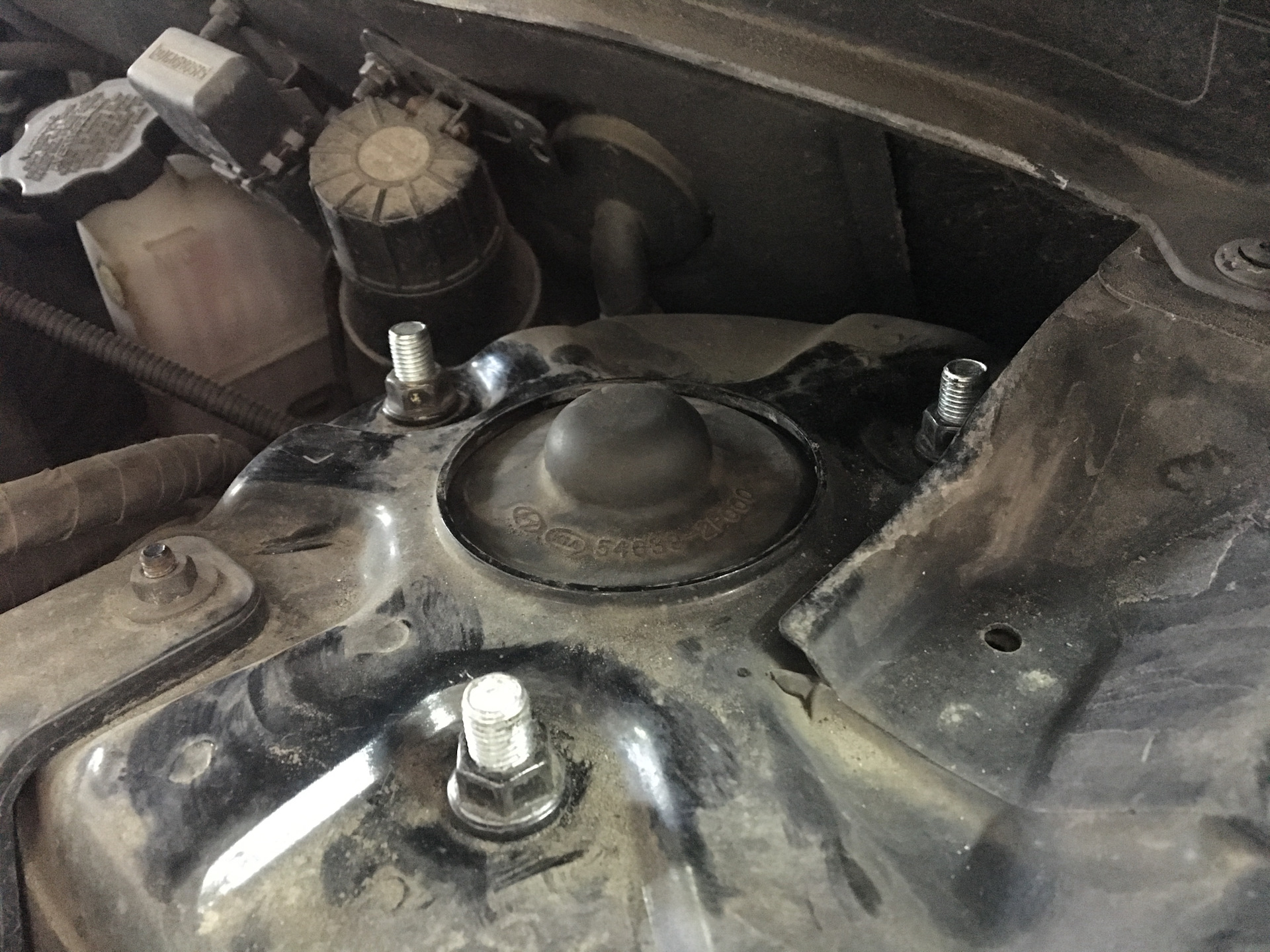

Полтора года назад решил поменять амортизаторы, уже третий раз за пробег 69000 км, выбор пал на амортизаторы kayaba. Попутно были приобретены опоры от санта фе, подшипники от vw и выточены кольца у токаря под это всё дело. Замена прошла успешно, без казусов, одно на другое налезло, сверху прижалось третим. За полтора года ни разу не поймал отбой амортизатора на разрыв, например когда кузов на секунду оказывается в воздухе и лифтовые пружины разрывают амортизатор.

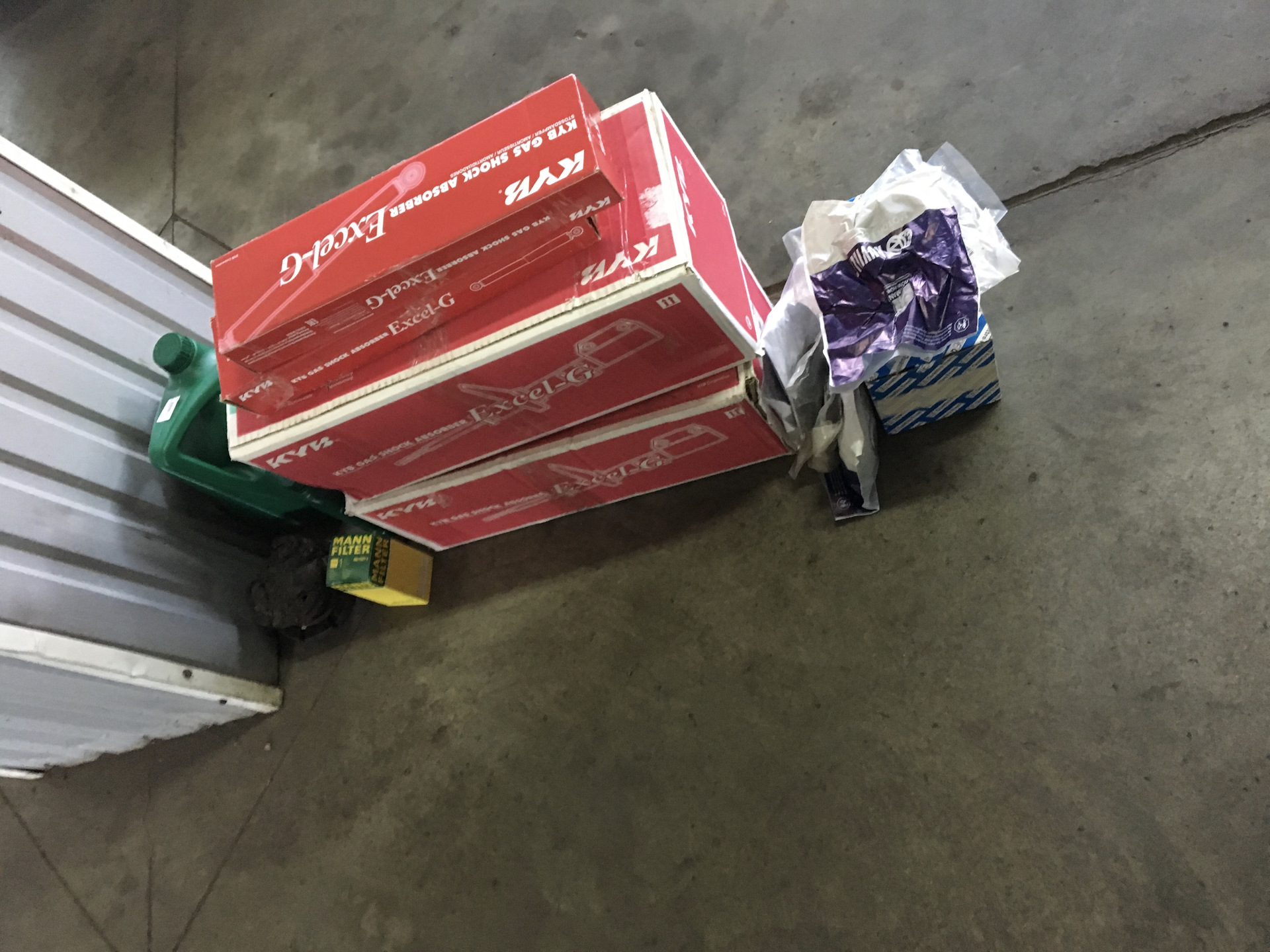

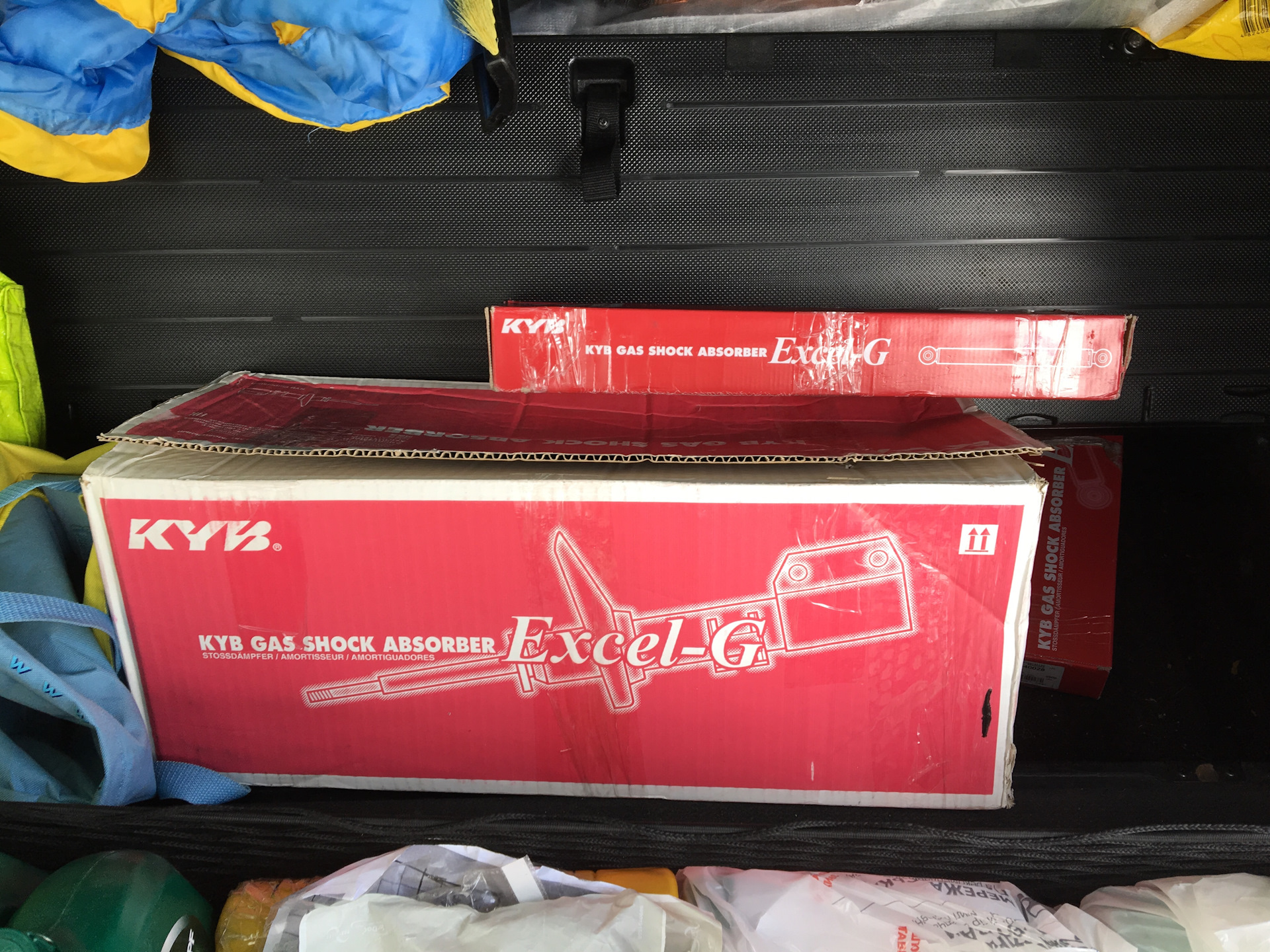

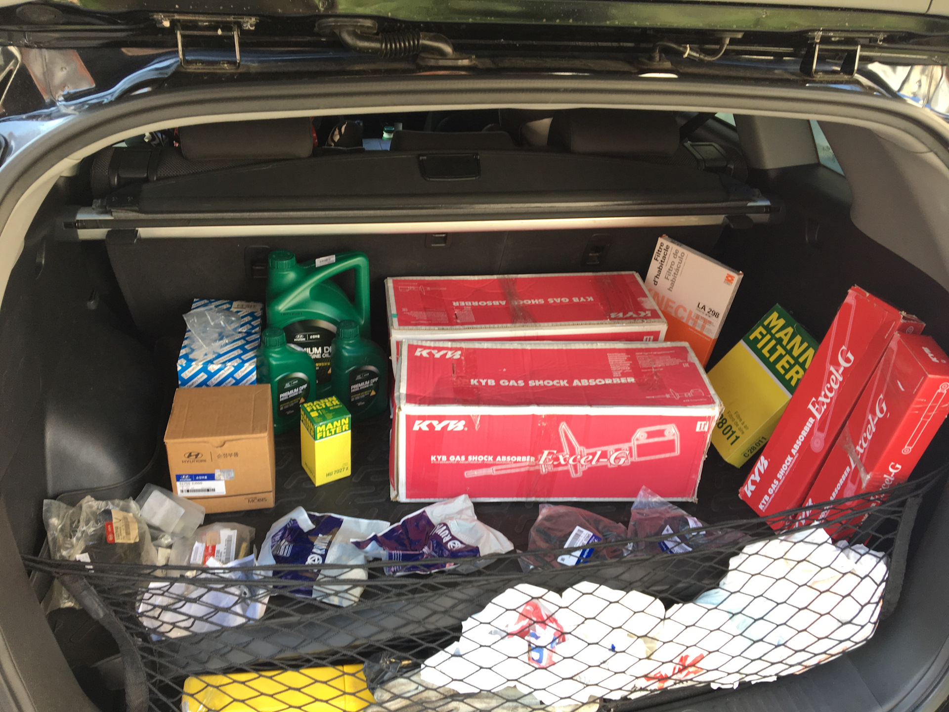

список запчастей:
амортизатор передний правый kayaba 335619
амортизатор передний левый kayaba 335620
амортизатор задний kayaba 3440028
подшипник амортизтаора ruville 865403
опора переднего амортизатора quattro freni QF42D00024

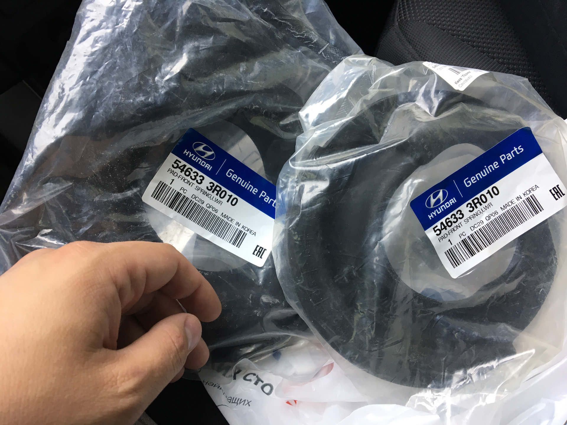

резинка под пружину 54633 3R010
Ход передней подвески увеличился, до этого домкрат отрывал колесо раньше, а сейчас позже.
Что касается мягкости, в самом начале казалось, что амортизаторы веселее проходят неровности, но по истечении полутора лет могу сказать, что ничего не замечаю, осталось всё примерно так же.

А чем резинки от этих отличаются 54633-2P000, какие лучше поставить? Соренто 2011 у меня бензин.
те, что в записи, потолще!
Какие лучше поставить? Насколько толще родных?
не в курсе есть ли разница в чашках между бензином и дизелем!
мне посоветовали их взять, я взял!
толщину не знаю!
можешь попробовать заказать оба варианта и сравнишь размеры!
а какие понравятся больше, те и заберёшь!
Так и сделаю, спасибо.
держи в курсе как всё прошло!
