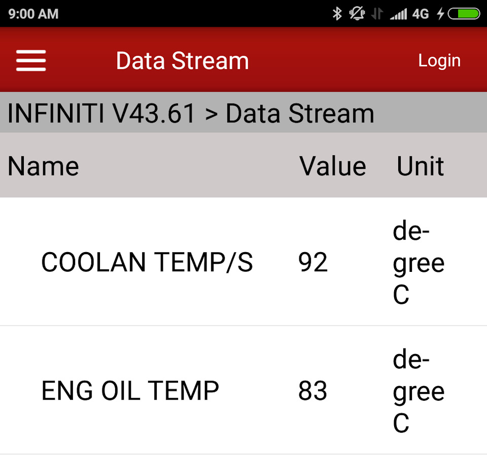

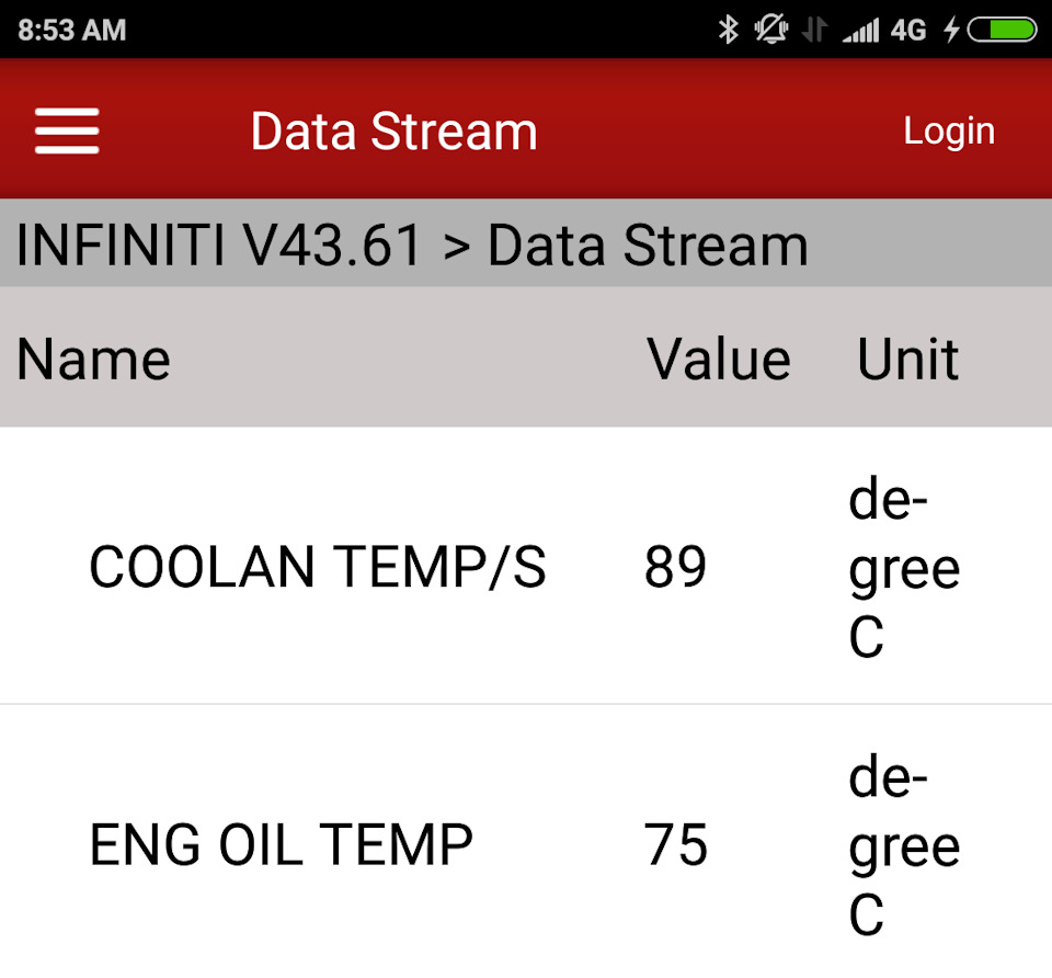

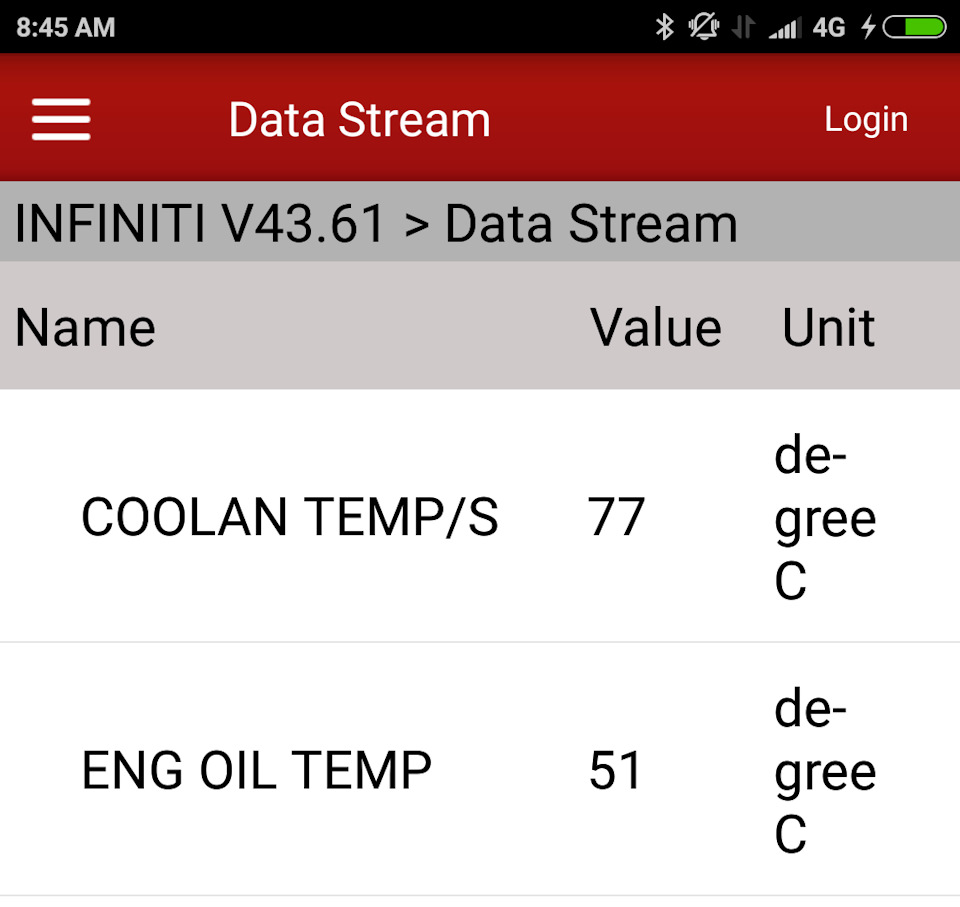

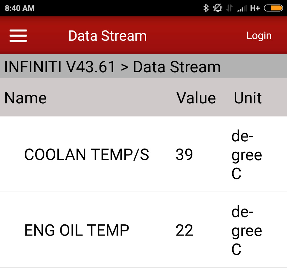

Условия для замеров.
-Стартовая температура окружающей среды +8
-Температура окружающей среды в пути +1
-время в пути 25 минут
-движение без резких ускорений, тупо в потоке – 70% пробка, 30% 90-100 км/ч
На фотографиях указано время скриншота.
Выехал из крытого паркинга в 8:40
Проехал 1 км очень неспеша (5 минут)
Проехал 1.8 км, около 10 минут в пути
Проехал 4.2 км, 15 минут времени, выехал на трассу (60-70 км/ч)
6.2 км и 16 минут в пути
7.1 км и 21 минута
11 км и 25 минут в пути

А на старте 56 градусов у масла ?
ЗЫ : Как вы живете с русским интерфейсом ))))
Может не много меньше. Не сразу графики запустил.
