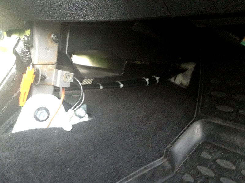

Сам господь бог создал коробку лады гранта, но в качестве наказания для грешников. Её адовый вой, будто собаке на яйца наступили я научился не замечать. Но вот тряска рычага кпп имеет один плюс, приматываешь к ней бутылку молока, включаешь 3ю передачу и через два километра у тебя готово сливочное масло. Рукой я держусь постоянно не из любви потрогать длинное и твердое, а чтоб рычаг не вылетел и не убил кого-то из прохожих. Народный опыт помог и понимаю что вариации для каждого случая надо подобрать индивидуально.
Мне помогла стяжка пластиковым хомутом там где показано на краденом фото (ибо про фотки во время ремонта я думаю в последнюю очередь), так вот в этом месте, потом прямо за печкой, а вот стягивать тросы под капотом сложно я забил на это. А потом я промазал каким то попавшимся под руку литолом, все шарниры пружины и прочее. Собрал консоль и тряска исчезла. Насколько хватит стяжки не знаю, возможно она прослабнет и придётся всего навсего заменить на более крупную, а может быть приживется. Но 7,679% вибраций устранено…сливочное масло придётся докупать отдельно

Проездил с дикой вибрацией рычага на 3 передаче почти год и потом напряг дилера несколько раз, стяжки не помогли, ещё раз напряг. Заказали по гарантии тросы новые. Пока ехали они, наслушался от всех что НЕПОМОЖЕТ, ВСЕГОВНО… Но фиг там плавал! Стало как на иномарке! Это был кайф просто когда их заменили!) Как новую машину купил)
А я купил другую ручку, по моему от весты, перестала трещать — она легче!
Да причём тут ручка. Хоть розочку от газона приверни. Сам трос начинает дергаться и на третьей передаче трясет рычаг. Бороться надо с тросом, а не с ручкой. Вот метод стяжек помогает и родная ручка перестаёт трещать
Очень даже причём, я согласен, первично — это тросы, но вторичный признак тоже убирать надо. Ручка невероятно большая и тяжёлая, у меня даже из-за этого у неё вкладыш стал дребезжать — ещё хуже чем у Вас ситуация! И ничего, просто заменил ручку и стала тишина. Иногда конечно слышно тросы, но это уже совсем другой уровень звука, его практически не замечаешь.

Я под капотом стянул — рычаг не дребезжит, уже давно…
Можешь фото показать? Там фильтр снимать и патрубки ?
