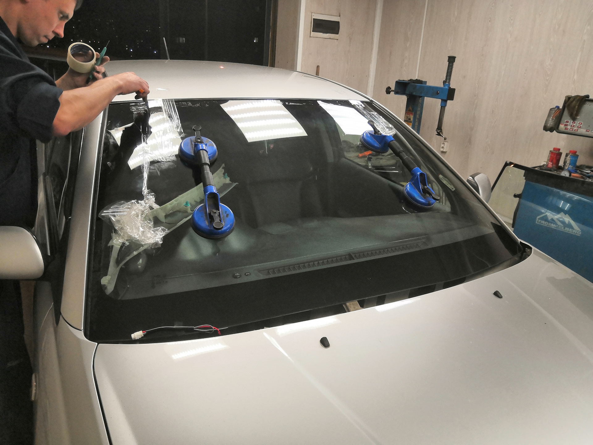

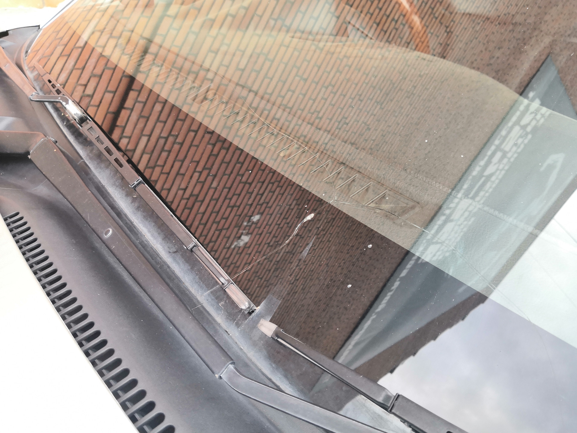

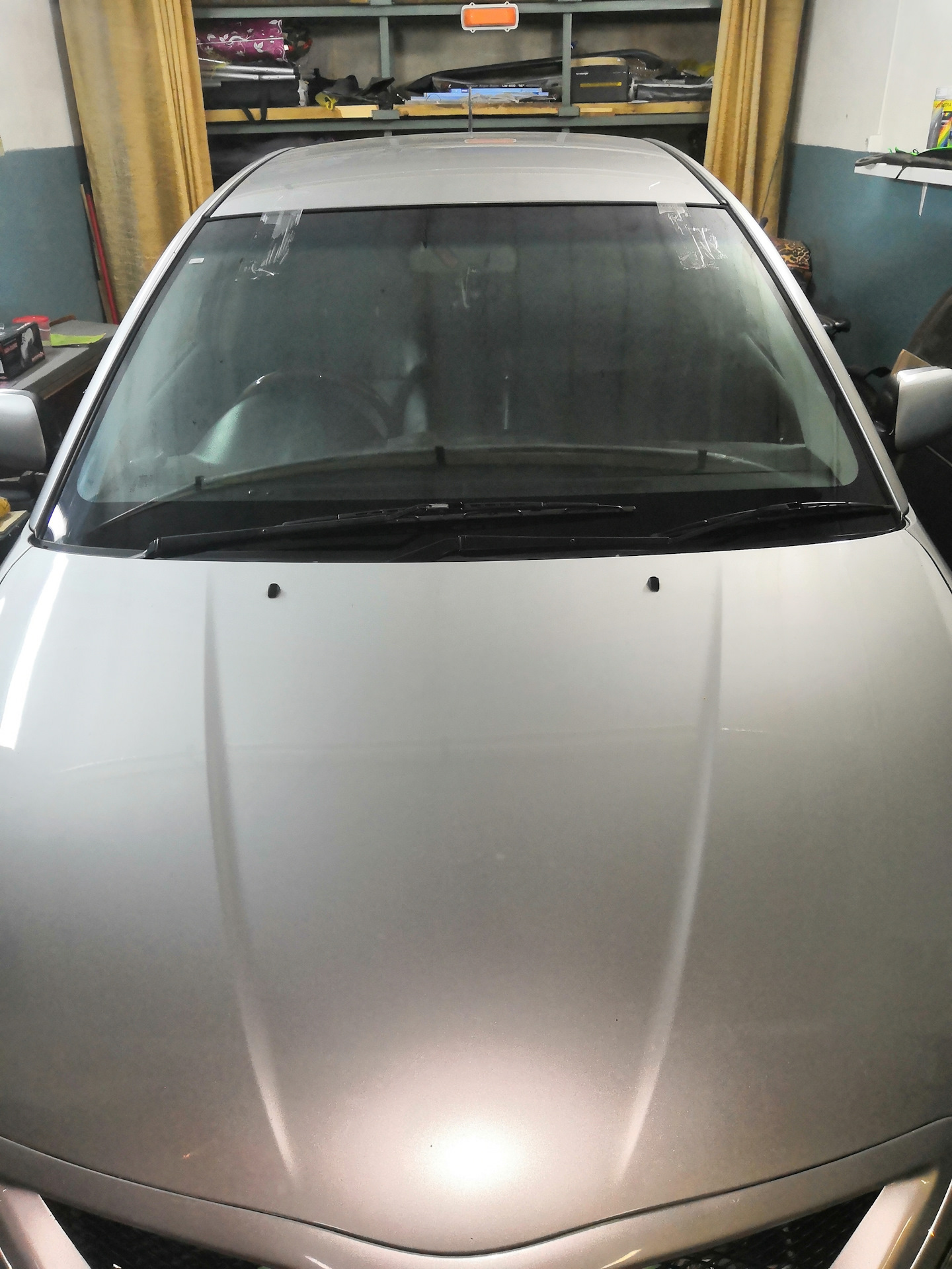

Спустя 60 т.км. решился всё-таки на замену лобового, т.к. трещина стала убивать щетки за 1 сезон, ну и многочисленные паутинки и небольшие сколы периодически "подливали масла в огонь".

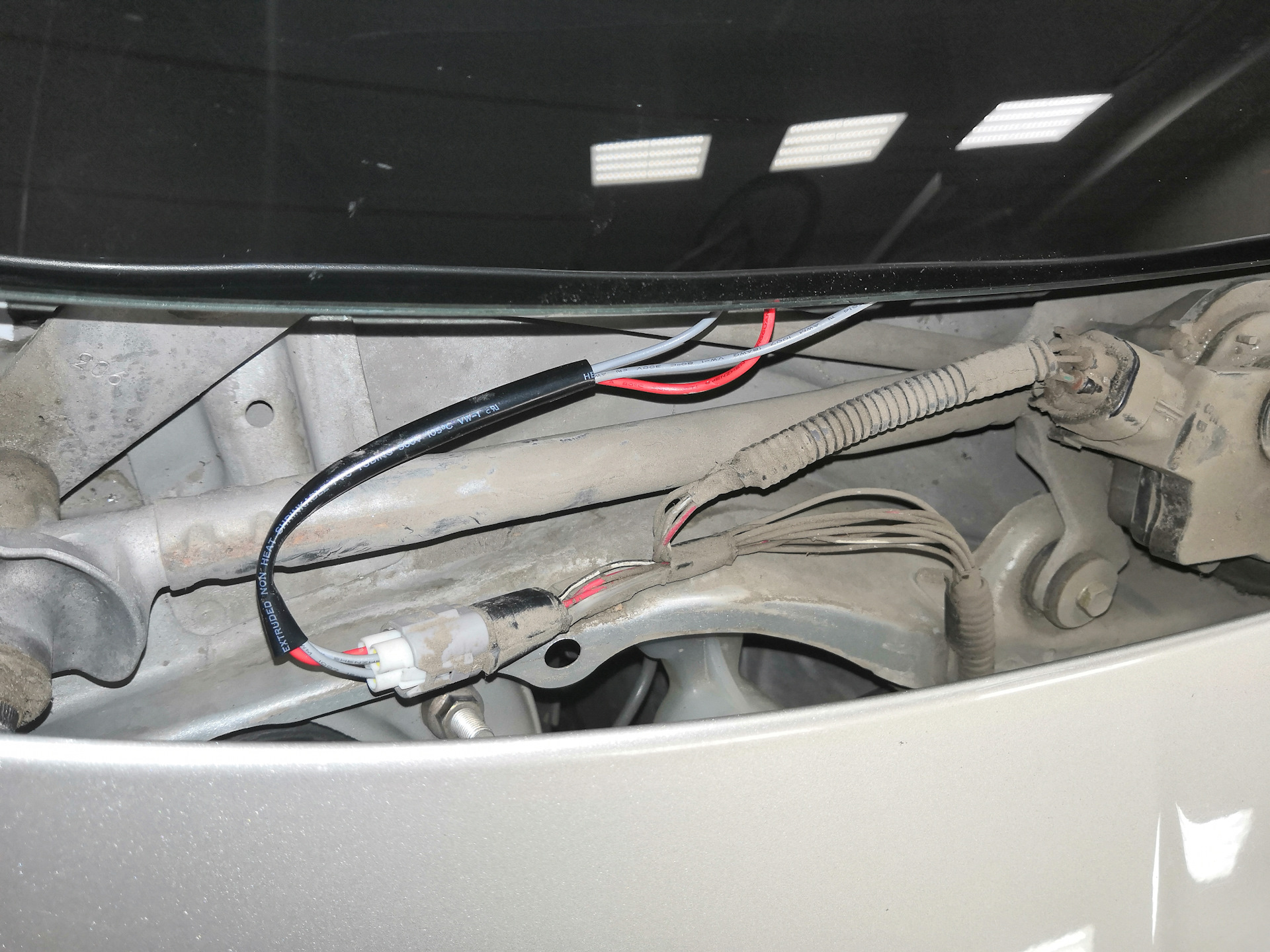

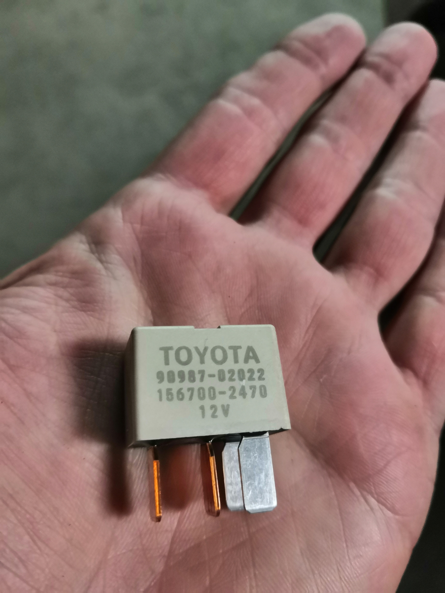

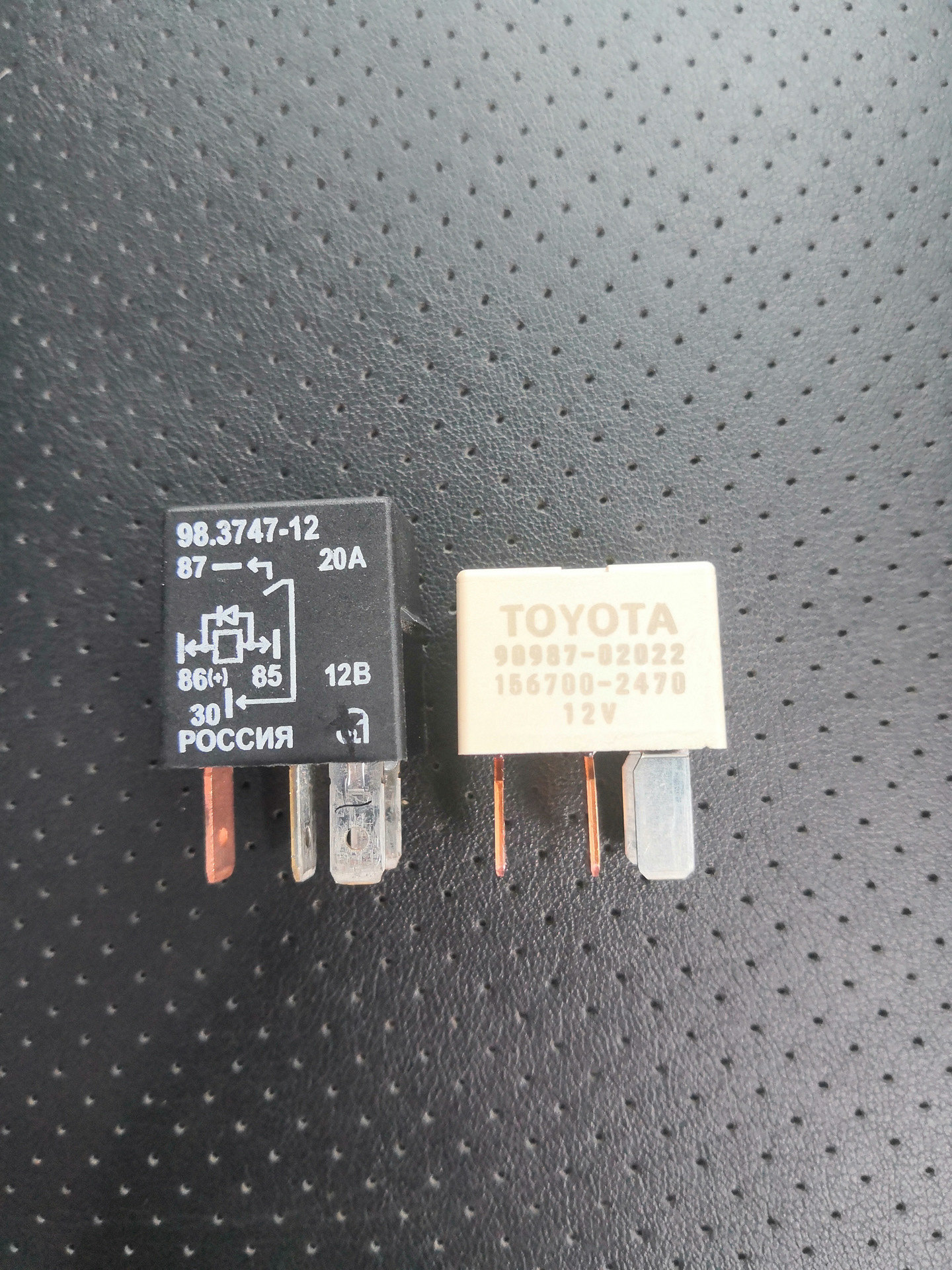

Надумал ставить с обогревом зоны щеток, т.к. кнопку купил давно, проводка штатная, только поставить реле и наслаждаться хорошим обзором.

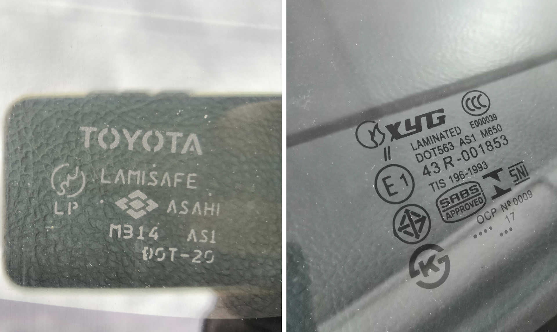

Здравствуй на китайском стекле есть место для приклеивание стекла заднего вида
Не понял вопроса, а зачем? если зеркало крепится в потолок, ну а вообще у меня стекло с полосой см 15-20, место так-то есть — у меня там регистратор приклеен был
Просто в интернете пишут что подходит на premio а у меня зеркало на лобовом крепится
Как и на рестайлах Аллионов, Ну там полоса типа тонированная, голубая, так что приклеить не составит труда

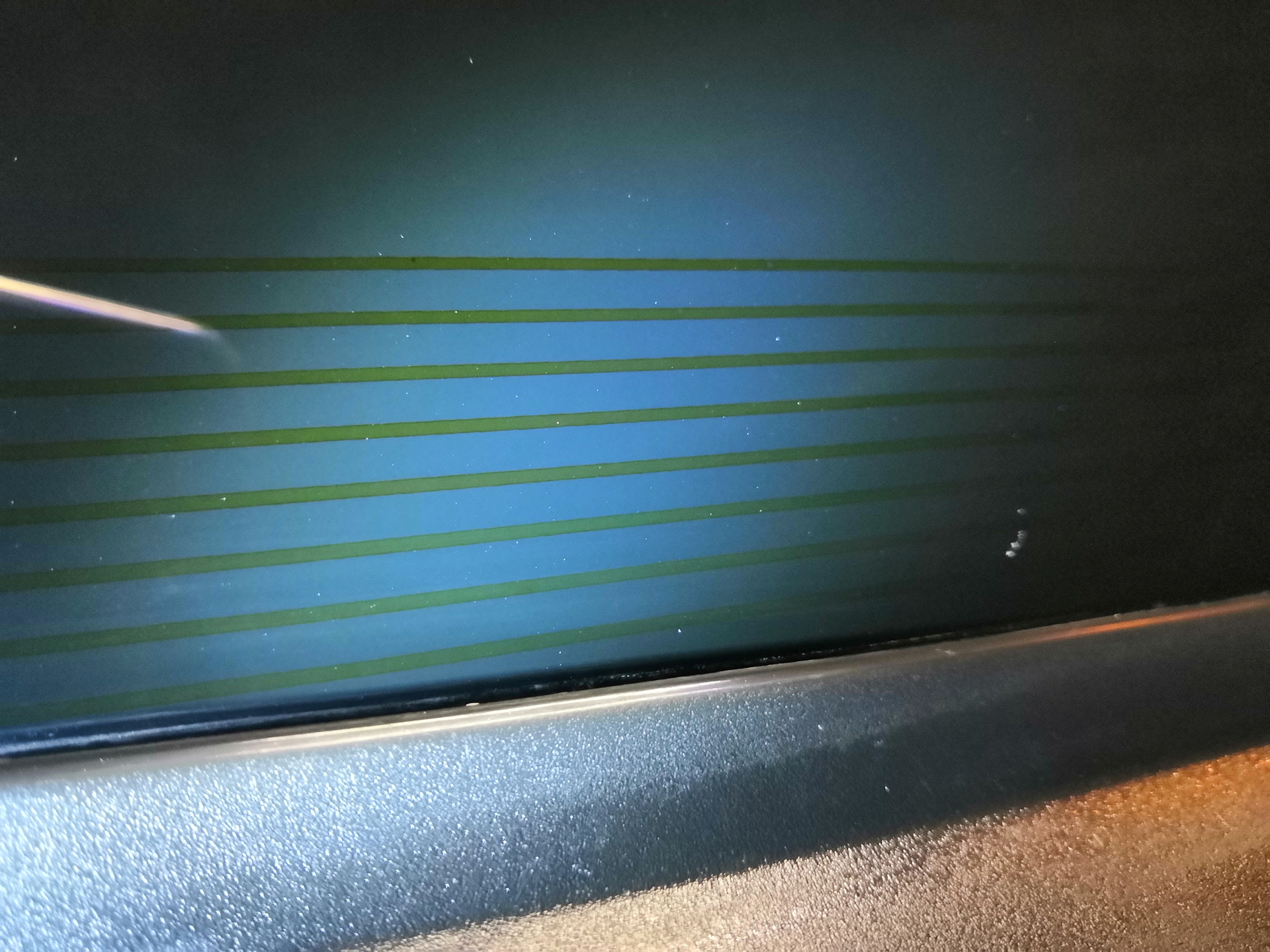

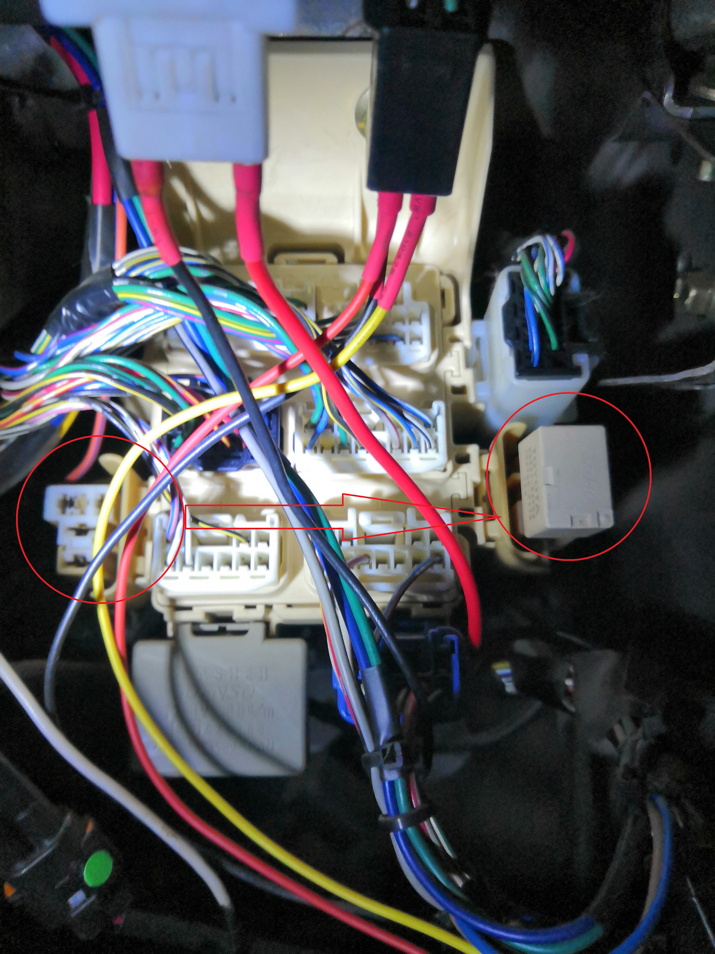

До этого не было функции подогрева? Какие изменения надо делать? Как включать?
Подогрева не было, хоть и проводка штатно положена, мне надо было только купить кнопку и поставить реле, а Включается подогрев отдельной кнопкой. Поищи у nednox в бж
