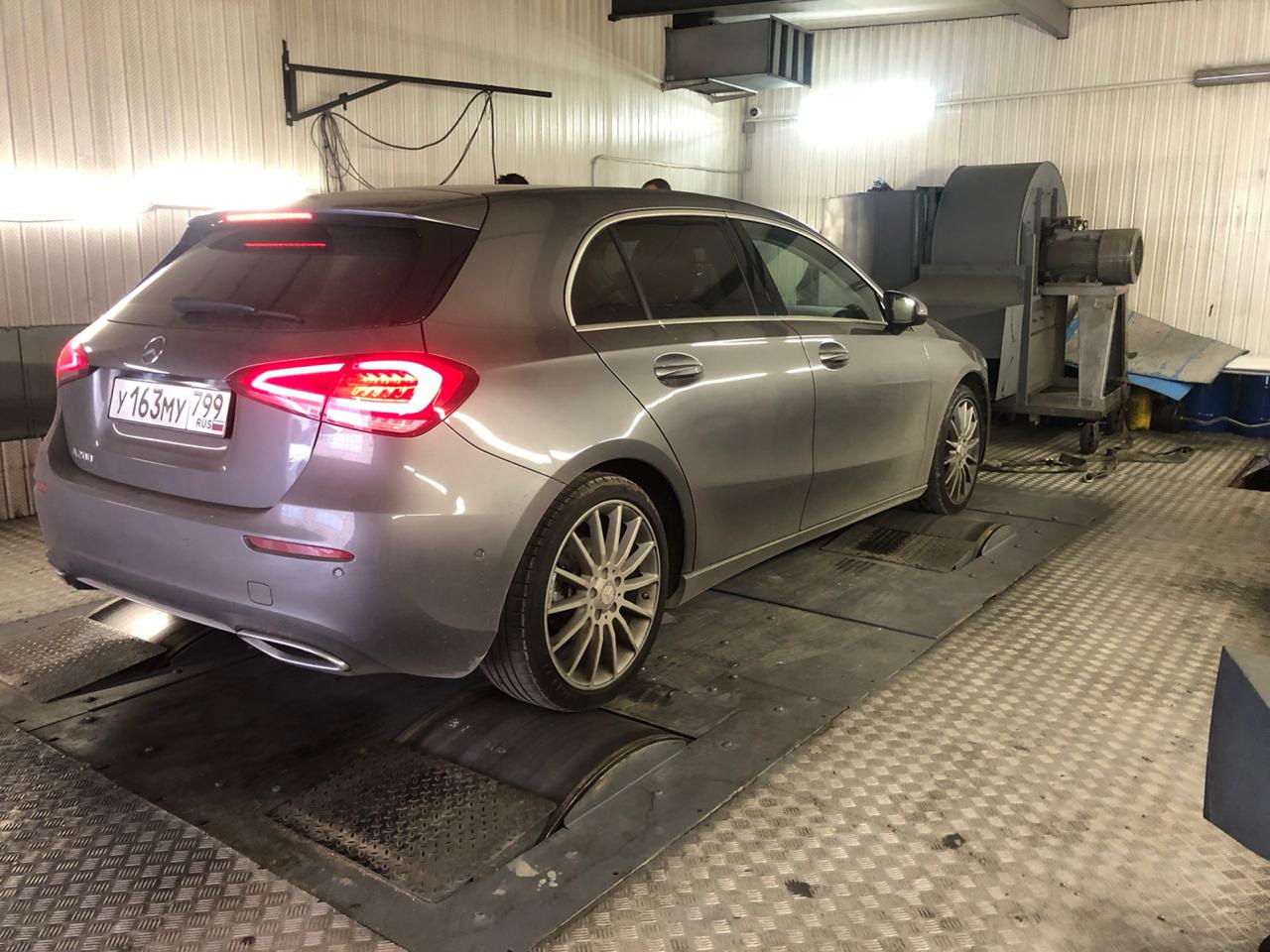

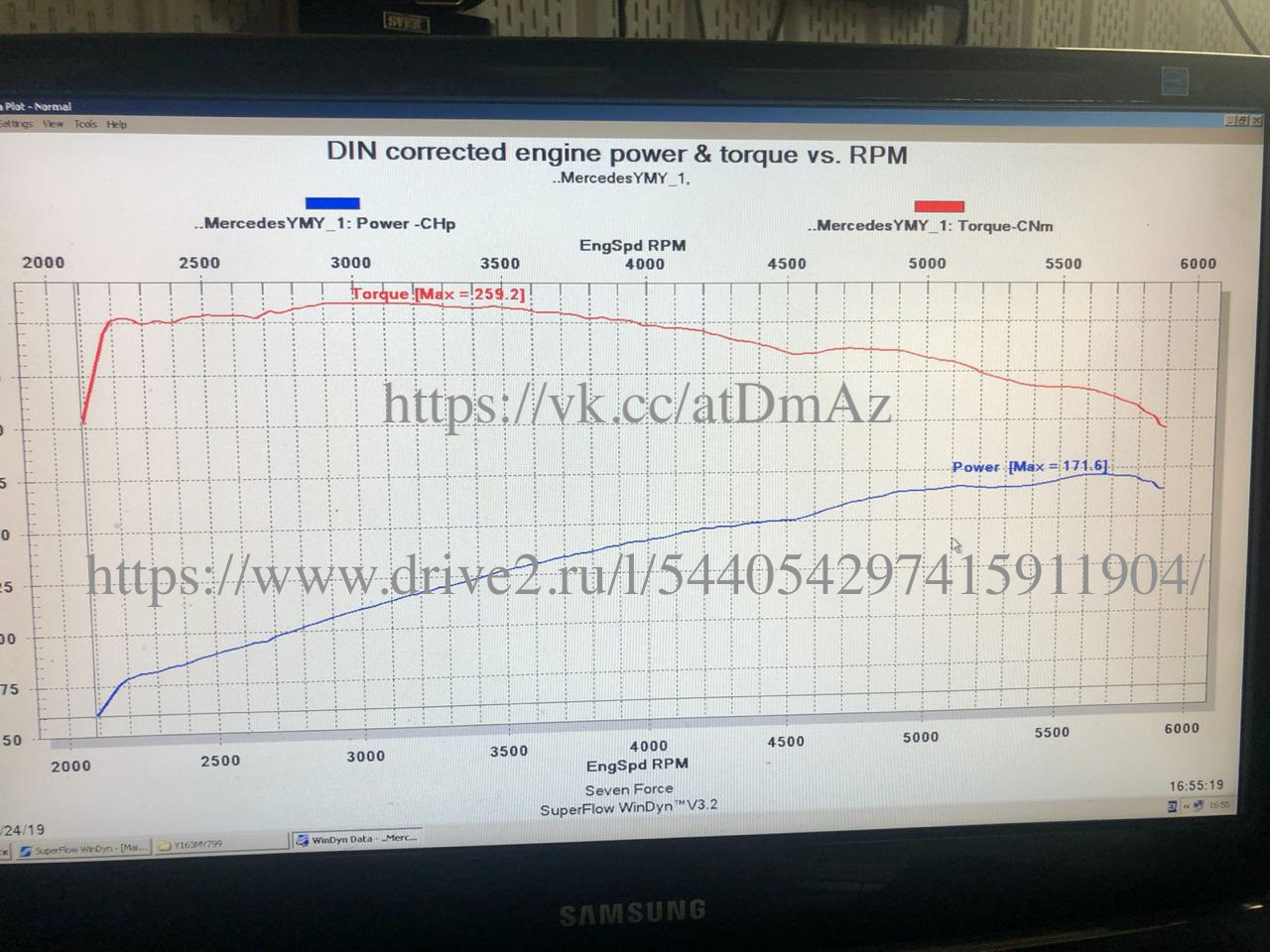

И так исходные данные: в Европе двигатель развивает 163 л.с. при 5500 об/мин, и 250 Нм в диапазоне 1620-4000 об/мин. Для РФ показатели снизили в связи с порогом по налогам — 150 л.с. и 230 Нм. При этот опыт подсказал, что не будут прижимистые немцы делать отдельный софт для России и скорее всего у нас те же 163 силы. А раз есть сомнения — надо проверять.
Результат оказался даже более приятным, чем ожидалось. Порядка 170 л.с. при 5500 об/мин и 260 Нм. При этом офигенно ровная полка момента.

При замере был полный бак G-drive 95, воздушный фильтр с пробегом около 10000 км., масло с пробегом около 2500 км.

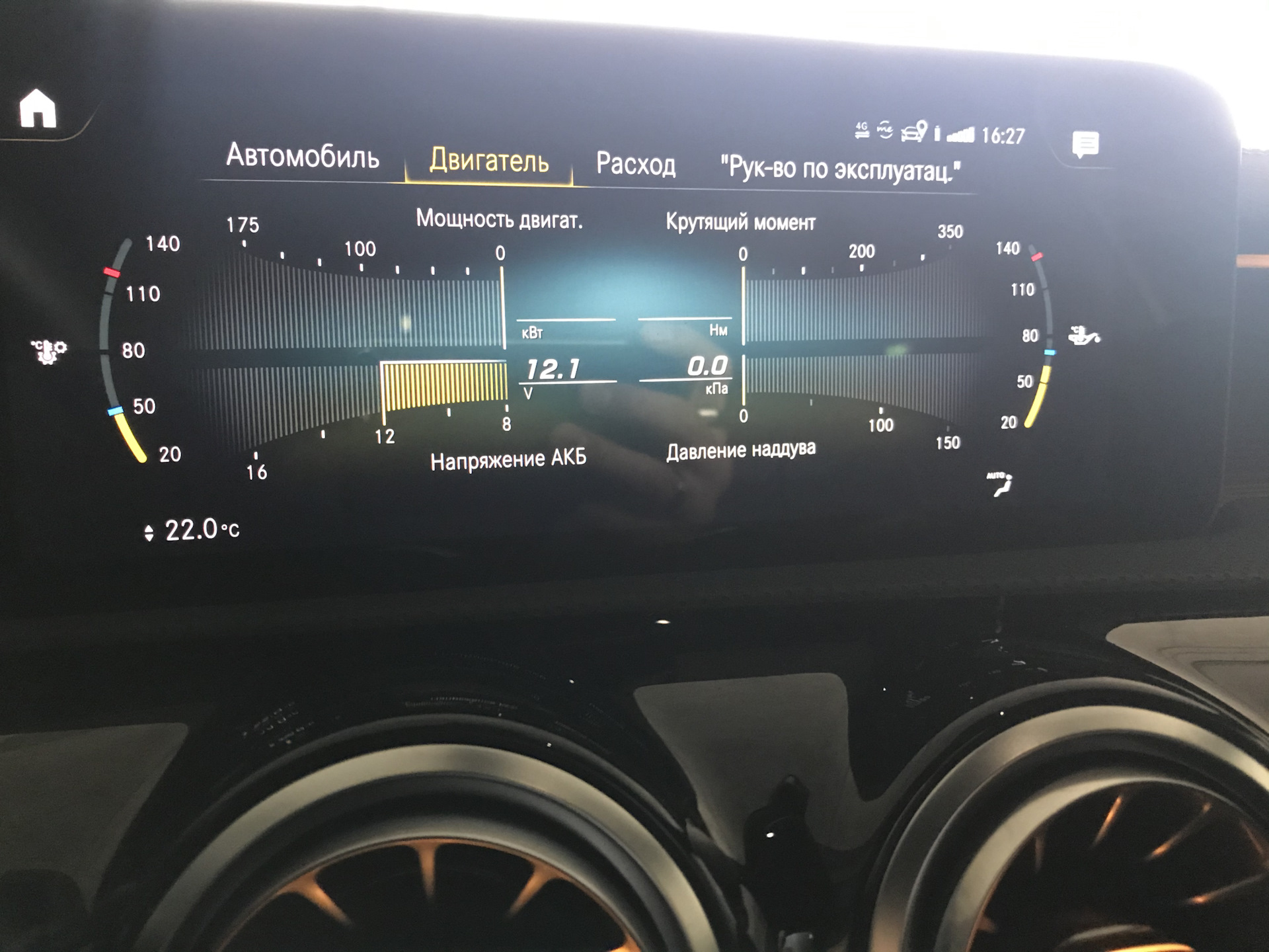

Этой теме конечно уже более 5 лет, но все таки — Вы не смотрели: по данным в mbux показывает 109 кВт или больше?
Вот и созрел проверить, если бы не ваш комментарий — так и забил бы))
Да, при разгоне в пол показывает 109-110кВт
Спасибо за информацию.
У меня так же показывало максимум 109. Общаюсь с админом бывшего официального представителя — у меня нет кода понижения мощности.

Вот тут Аркану замеряли, получили паспортные значения
av.by/news/index.php?event=View&news_id=45655
Возможно завышенная мощность это особенность первых партий Ашек, возможно вариатор "растворяет" часть силёнок.
Однако почти достоверно известно, что у Рено другая программа управления двигателем: во-первых допускается использование АИ-92 (🤦🏻♂️), во-вторых где-то читал, что турбина меньше дует. Думаю что из-за этого и разница.
Дастер 1.3 на механике до 100 едет 9.6 секунд, а ведь там большие тяжелые колеса и постоянно вращающиеся кардан с раздаткой. Сомневаюсь, что там 149 лс.
CLA 200 shooting brake 2019 г.в. На пробеге 3 тысячи, бензин 100 Лукойл на стенде — 156 лс. 270 нм 🤷🏼♂️

Привет, а (922 код снижение мощности двигателя) в комплектации указан?
Да, в расшифровке идёт 922 — технический код
В моей машине тоже самое, по приборам пик мощности не более 110 kw, другими словами есть понижение кодом 922. Не замеряли на своём авто пиковые показания ? Если верить стенду 170 лс = 128 kw
Нет, по штатным приборам что-то не смотрел ни разу
Как куда-нибудь ехать соберусь — гляну
Ну вот результат будет интересен. Отпишитесь, заранее спасибо

Машина полный сток? Странно выходит… Обычно наоборот, в реальности заниженные данные, а тут аж щедрые +20лс и 30Hm
Абсолютно сток, даже чипа на них нет до сих пор
