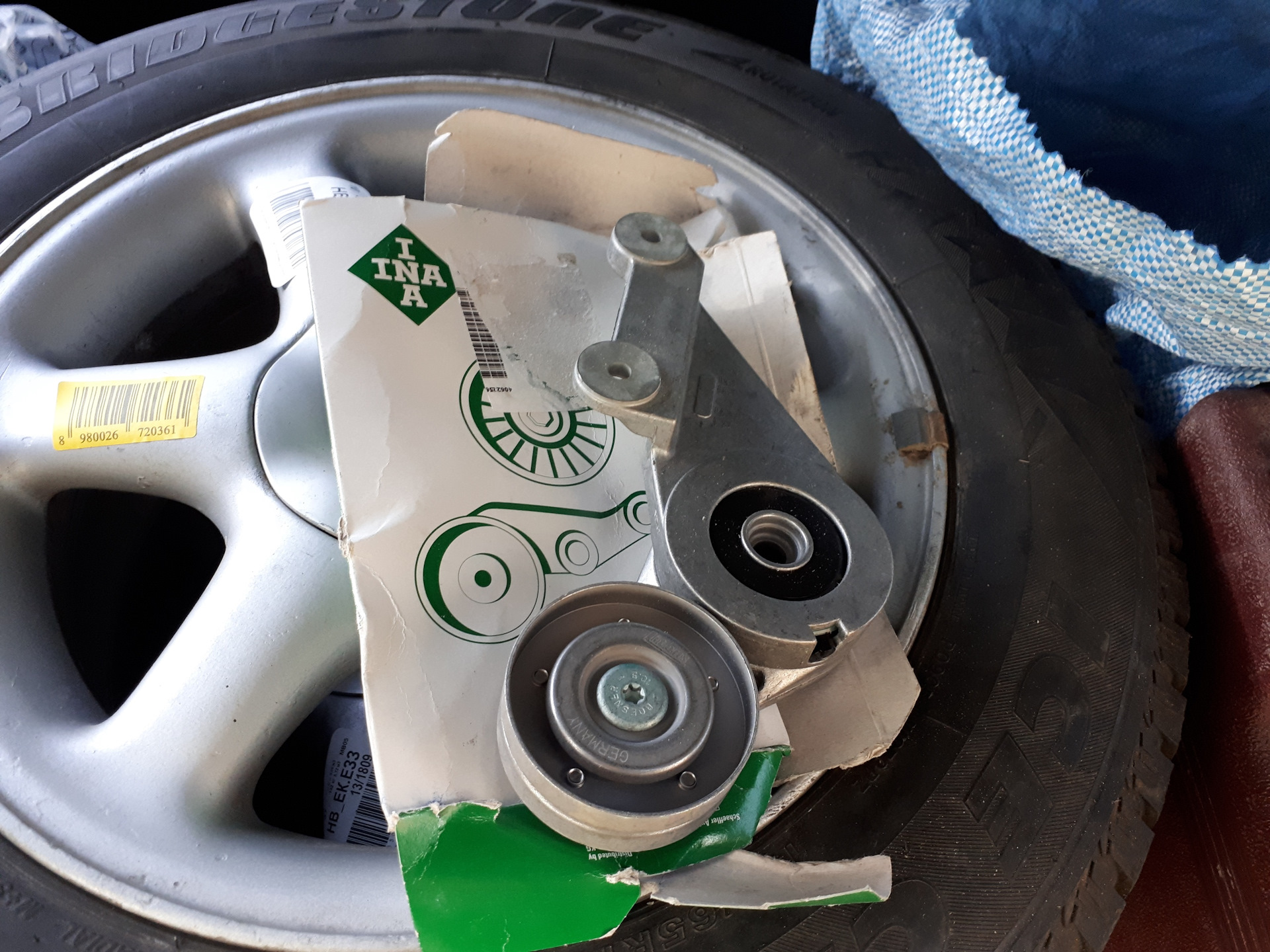

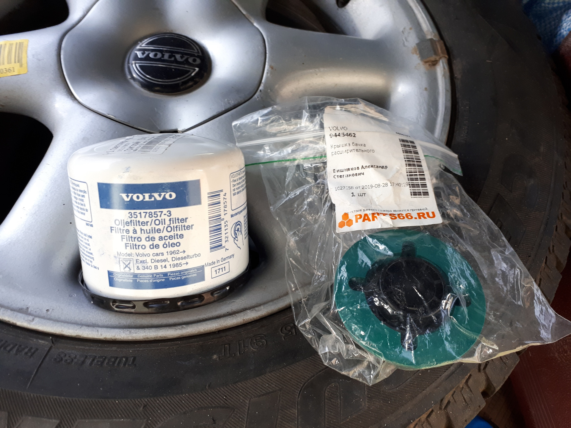

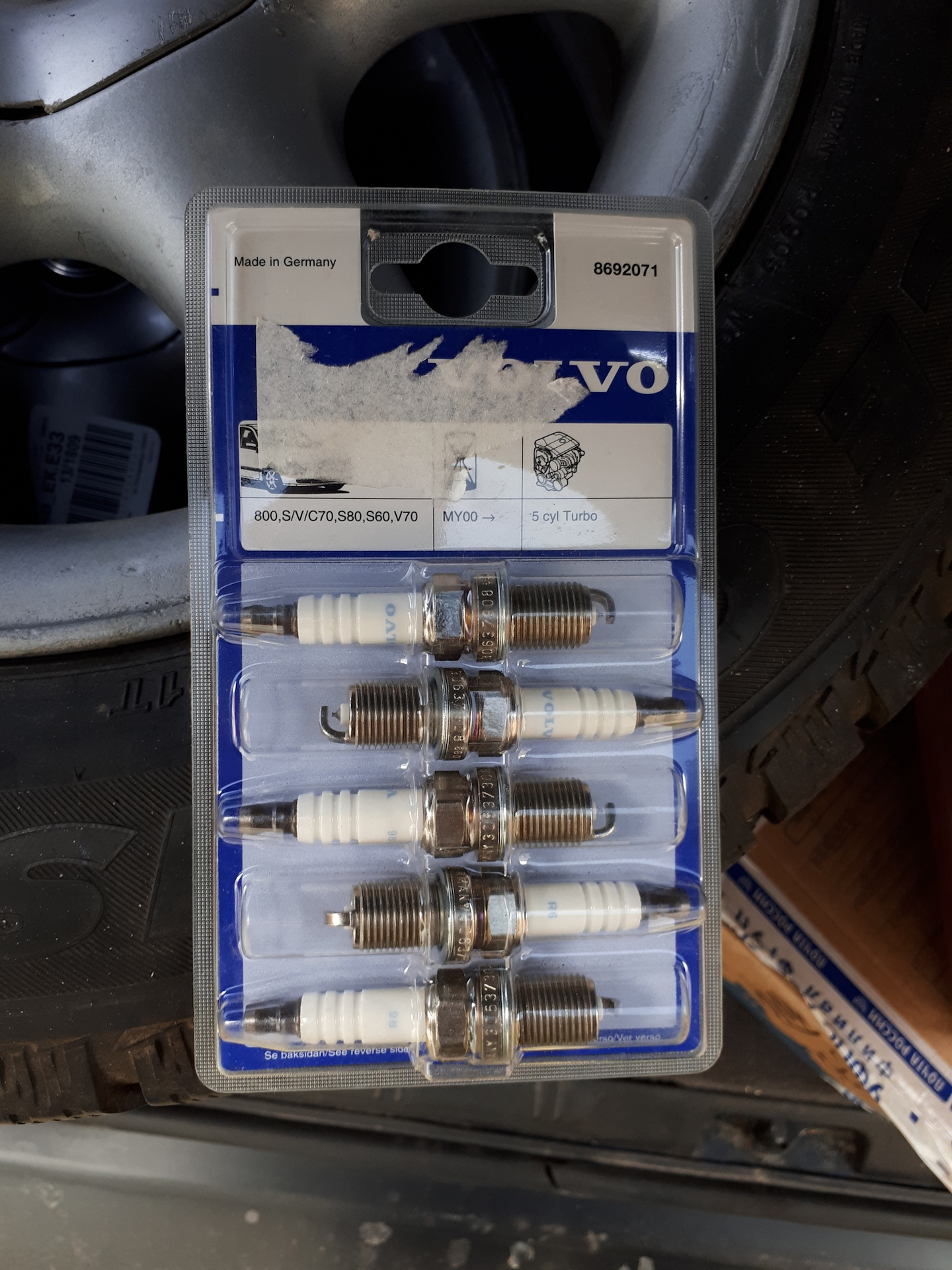

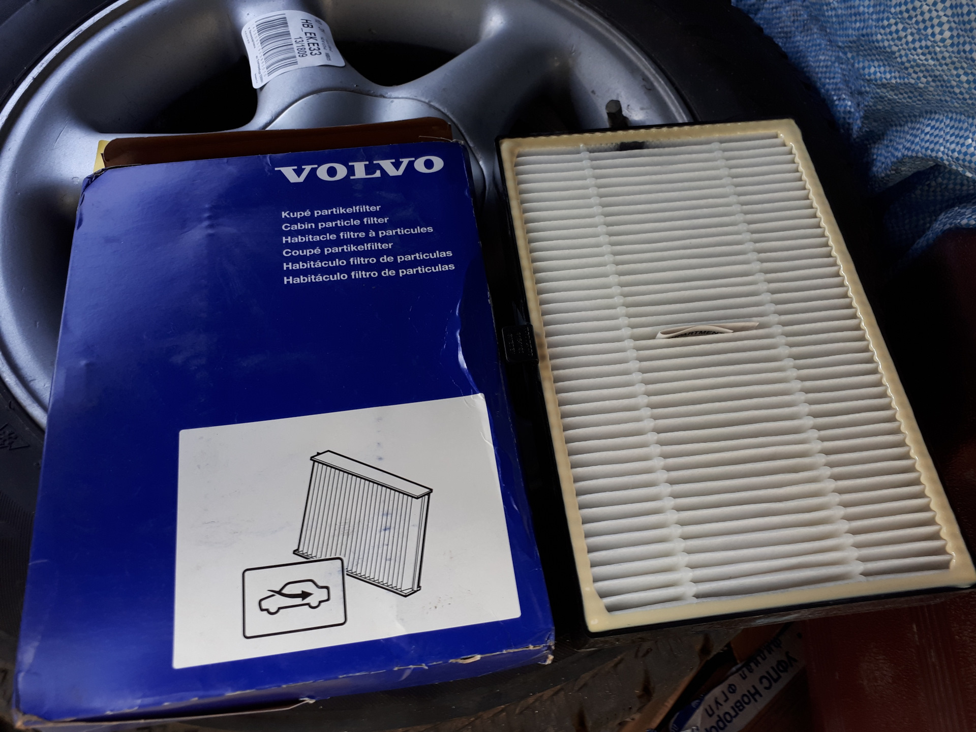

Собственно обычное плановое ТО + переобулся на зимние 15-шки, осталось поставить крышки на колеса)

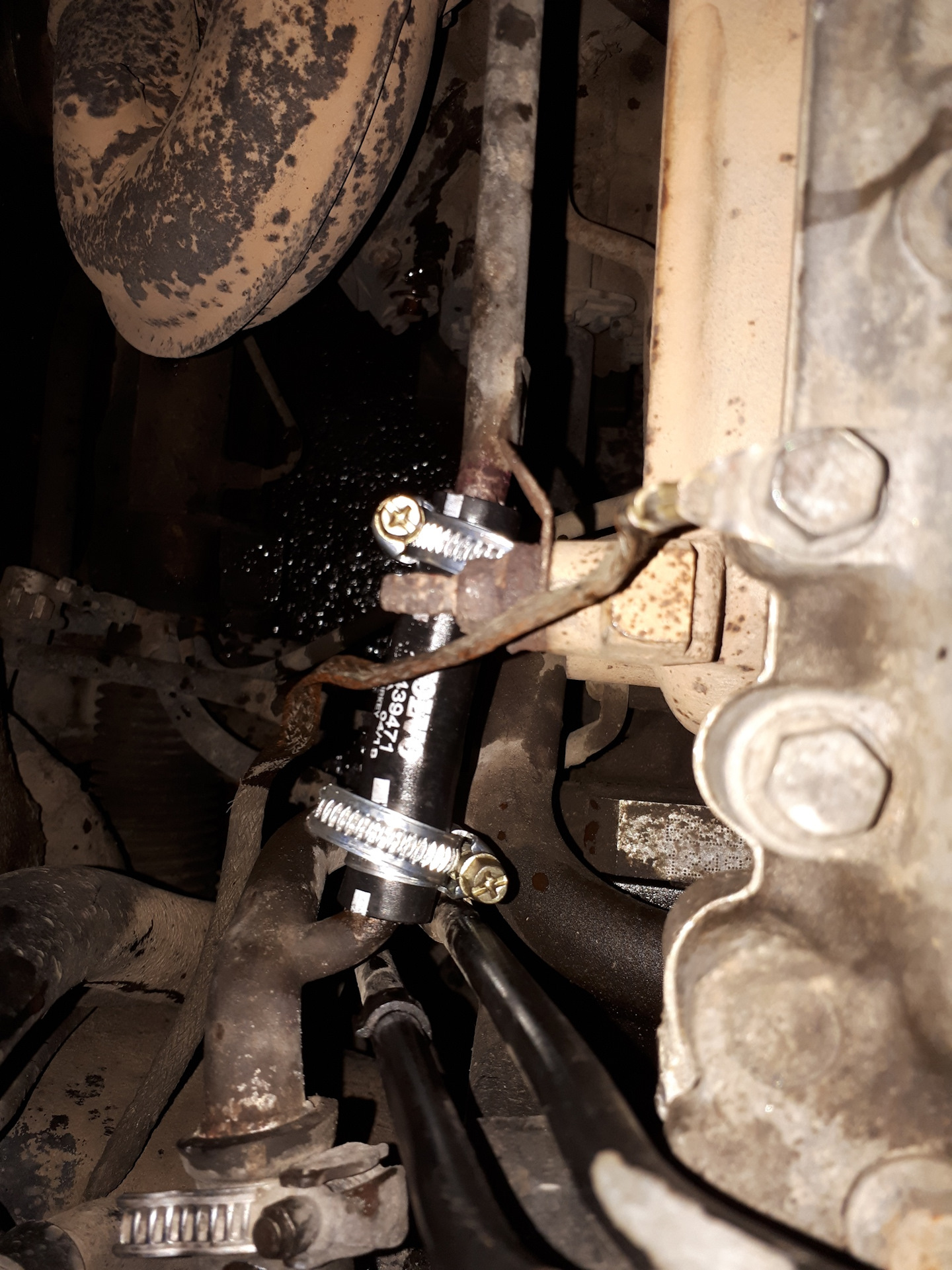

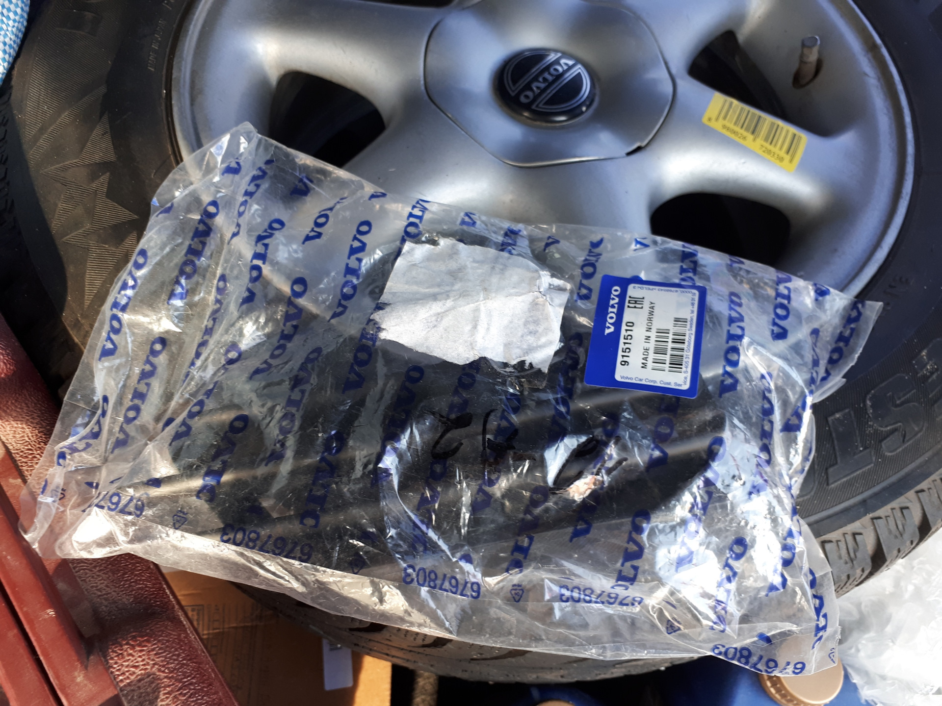

Также заменена трубка на охлаждение турбины:

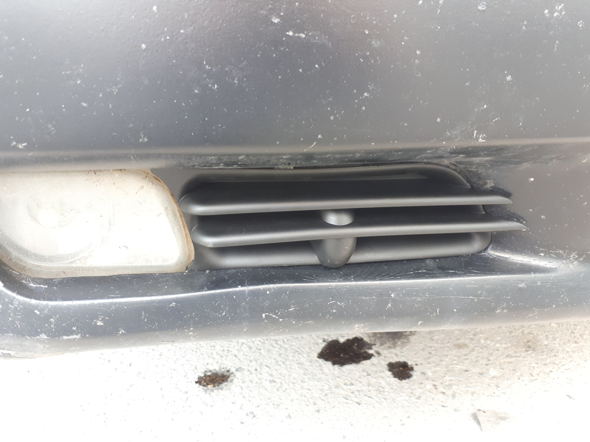

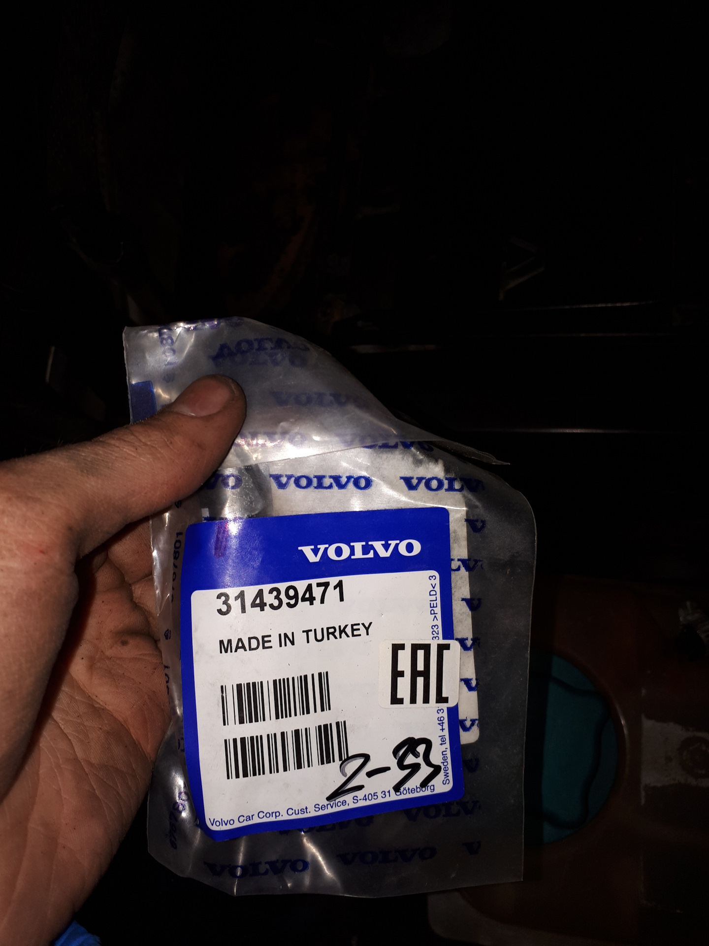

И поставлена где-то утерянная решетка в бампер у правой ПТФ:

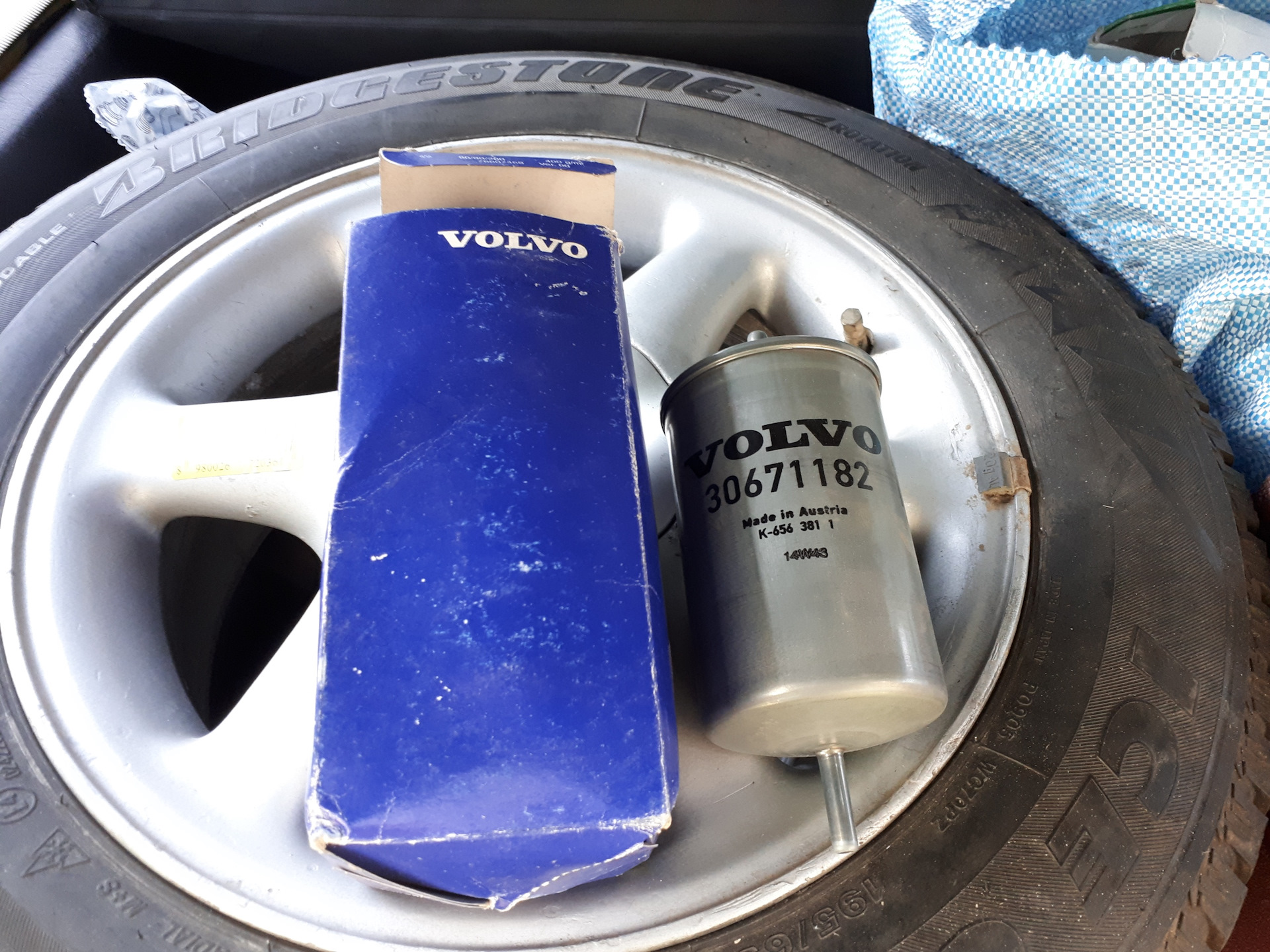

Теперь о грустном: на днях пришлось применить экстренное торможение на ледяной дороге. К моему удивлению АБС не сработала. Почему удивился? Потому что нет ошибок на приборной панели (нет, лампочка не загашена, она загорается при запуске). Теперь я понимаю почему у меня не работает круиз-контроль и нет реакции на включение/выключение TRACKS. Позже я вспомнил, что при диагностике после покупки машины была ошибка по абс, а именно задний правый датчик. На S/V 70 задний датчик сразу идет на 2 колеса и его замена не есть удобно и просто. Ставил ли кто-то датчик от 850 дорестайлинга? Нигде не смог найти инфу по переделке, буду признателен за помощь)

Проверь сначала целостность проводов от датчика до разъема в багажнике. У меня была ошибка по датчику, а оказался обрыв. Тоже, на задней правой.
Обязательно, начинать буду с наименьшего) спасибо)
Может выёживаться датчик положения педали тормоза, который находится на вакуумном усилителе тормозов рядом с ГТЦ. Нужно на заглушенную прокачать тормоза, чтобы вакуум спустить, сеять фишку с датчика, тоненьким шилом поддеть стопорное колечко и аккуратно снять датчик. Снимать нужно медленно чтобы не засосало резиновое уплотнительное кольцо. Датчик аккуратно разбирается, вычищается спиртом резисторная дорожка и сам бегунок, так как там часто собирается всякая срача. И часто требуется пропайка платы. По этому поводу много инфы на сайте
Спасибо, учту!
Датчики задние с али бери, проверено что раз — работает. А так надо фишку рассоединить в багажнике в лючке насоса топливного и поменять. Процедура не особо сложная. Главное болтики залить по 10 на кулаке заднем они не откручиваются часто. Но надо все же перечитать Авто прежде чем лезть
Понял, спасибо

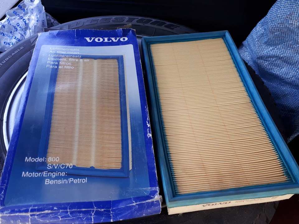

Масло хорошее. Сам такое же лью
Отзывы пока только положительные)
Заказал с али датчики в сборе с фишкой, обрезал(что бы не морочиться) спаял, уже год все ок, второй лежит прозапас.
Кстати, тоже вариант) Ибо менять косу целиком это нечто как по мне)
