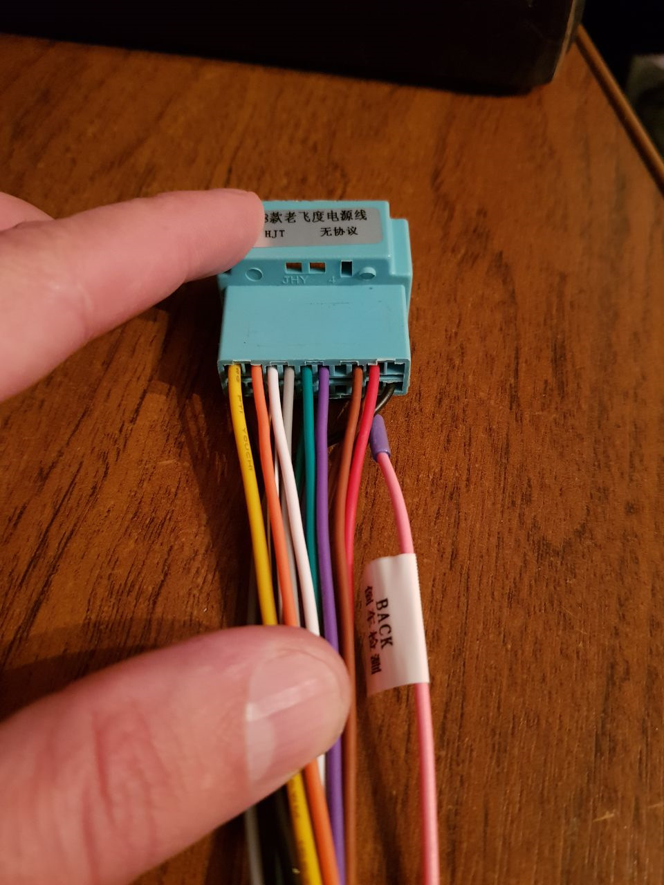

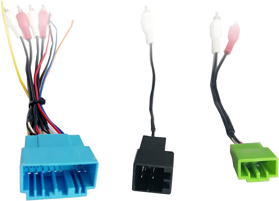

Также пока едет магнитола надо заказать следующие детали (да, некоторые собирают на скрутках, но я не стал так делать.) :
1. Переходник ISO Honda 99+ . (~300 руб)
2. Переходники со штатной проводки Элемента на обычную для стандартных магнитол . www.amazon.com/Metra-70-7…n-2003-2011/dp/B004YTNRRQ
или
www.ebay.com/itm/Car-Radi…onda-Element/401409898767 (~2500 руб)
или
aliexpress.ru/item/32866075809.html (1700 руб) вариант не проверенный ! Но вроде должен подойти.

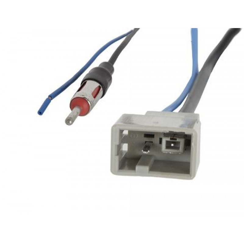

3. Если на магнитоле квадратный Хондовский разьем антенны, то нам понадобится переходник на него. Называется Intro ISO ANT-7 (~350 руб).
4. Рамка ru.aliexpress.com/item/32858303654.html (~220 руб)

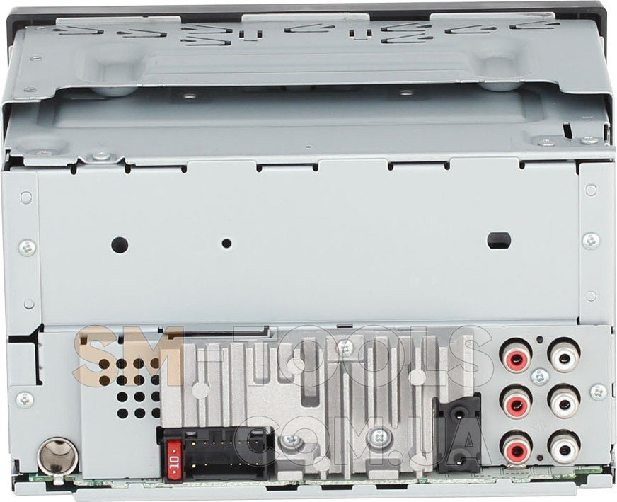

Многие неправильно подключают таким образом :магнитола с усилителем — штатный внешний усилитель — колонки + саб так делать не надо.
С новой магнитолы надо взять неусиленный сигнал и отправить на штатный усилитель, это просто .

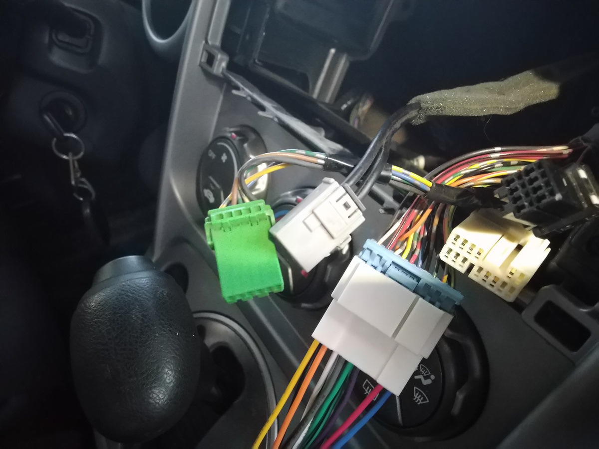

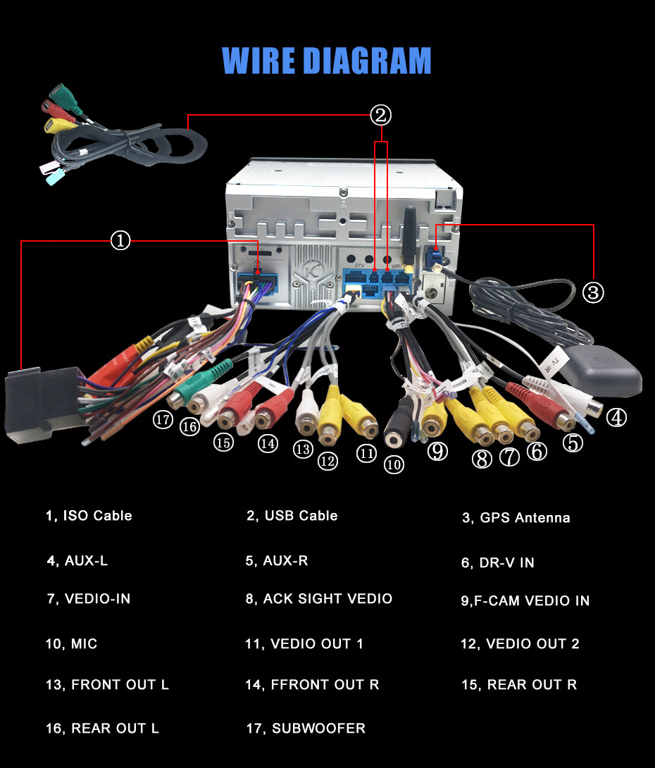

Чтобы было понятно, где какой разьем на Элементе и за что он отвечает:
Зеленый — AUX
Серый с черными проводами — антенна
Голубой — основной разьем (питание, колонки, кнопки на руле и т.д.)
Белый — спутниковое радио (для России не актуально, можно его убрать куда-нибудь)
Черный -сабвуфер (если он есть).

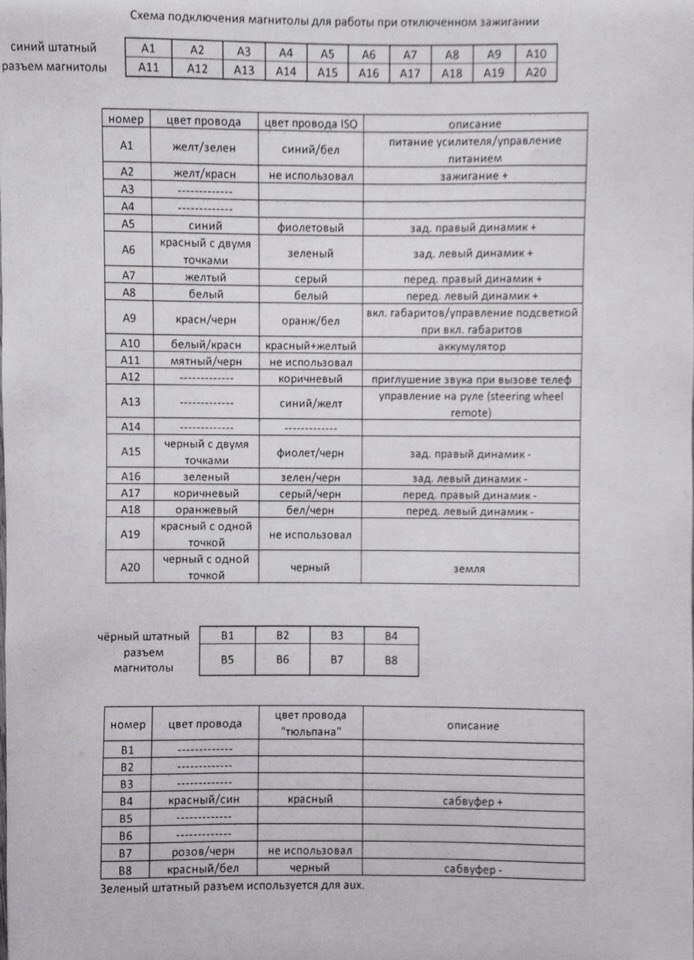

Добавлю распиновку основного штатного разьема магнитолы на Элементе.
A3- пин управления кнопками на руле
A12- не используется
A13- не используется
A14- пин управления кнопками на руле
A19- пин включения габаритных огней
И схема акустической системы Элемента
Теперь все подключаем !
Зажигание должно быть выключено !

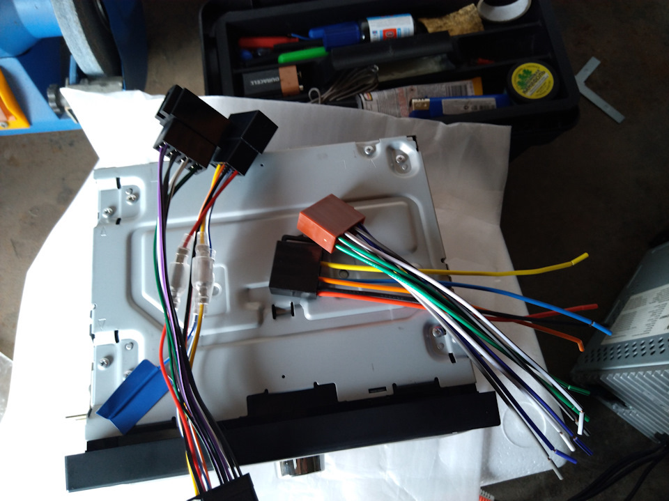

Вставляем все разьемы из комплекта с магнитолой в нее (кроме камеры).
На основном разьеме магнитолы на другом конце в ISO разьем вставляем черный разьем переходника ISO, а затем белый разьем соединяем с штатным голубым разьемом.
Теперь можно проверить работу магнитолы .
Выключаем зажигание и теперь подключаем колонки .
Из голубого разьема, комплекта с ебея, с помощью иголки выщелкиваем пины, которые держат разьемы типа "колокольчик". Их 4 пары . После чего их переставляем в белый ISO разьем. Те провода на которых есть полоска это "-" !
Распиновка такая
A5(+), A15(-) — задний правый динамик
A6(+), A16(-) — задний левый динамик
A7(+), A17(-) — передний правый динамик
A8(+), A18(-) — задний левый динамик
После подключения подсоединяем эти разьемы-колокольчики к разьемам-колокольчика магнитолы, они подписаны! (Front Out L(передняя левая), Front Out R(передняя правая), Rear out L (задняя левая), Rear out R (задняя правая) ).
Теперь подключаем остальные провода :
ANT (питание антенного усилителя) — синий провод, цепляем к синему проводу переходника ANT-7 . Антенный металлический разьем вставляем в антенный вход магнитолы, черный разьем в черный штатный Элемента.
AMP-CON (питание усилителя) — синий провод, цепляем к разьему A1
K1 (управление на руле) — коричневый провод, цепляем к разьему A3.
GND ("-" управления на руле ) — цепляем к разьему A14 .
ILL (управление яркостью дисплея магнитола от габаритов авто (при включении габаритов дисплей светится менее ярко)) — цепляем к оранжевому проводу разьема A19 .

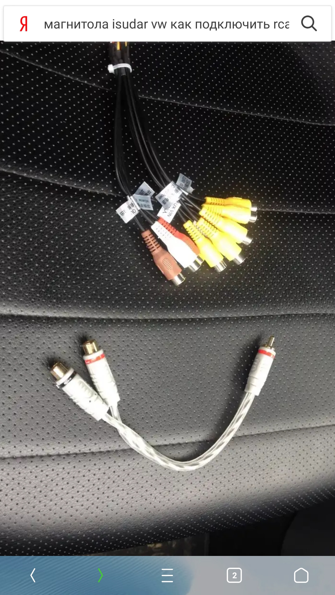

Сабвуфер подключаем переходником из компклекта с ебея.
Если нет переходника, то делаем так :
Два провода от саба :
красно/синий — саб +
красно/белый — саб-
В стандартном колокольчике центральный штырек это "+", а круг вокруг это "-" .
Продаются колокольчики для питания видеокамер, можно их использовать.
Искать на озоне по словам "разъем RCA" .
На магнитоле есть выход под саб, туда и подключать .
AUX подключаем переходником из комплекта с ебея.

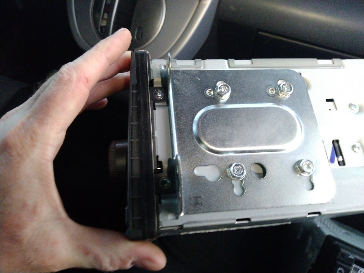

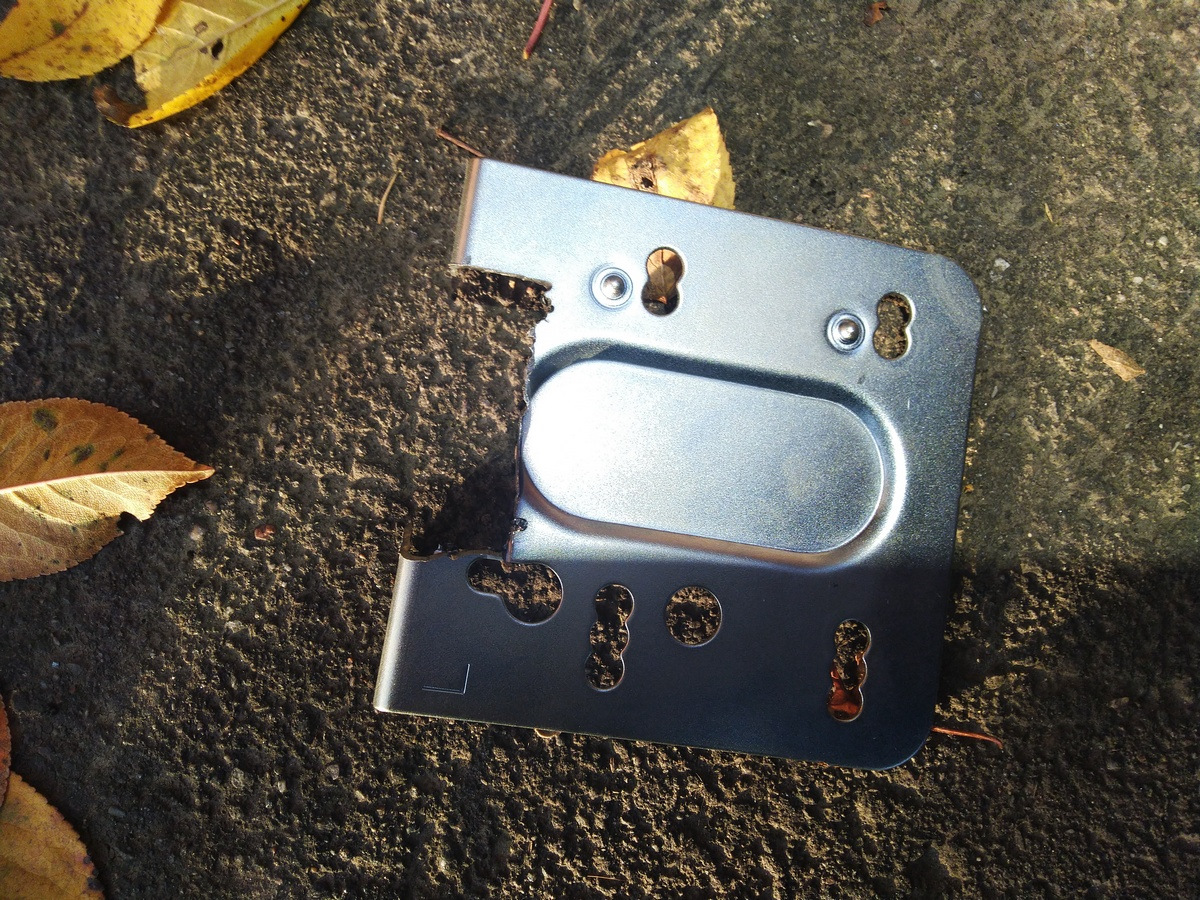

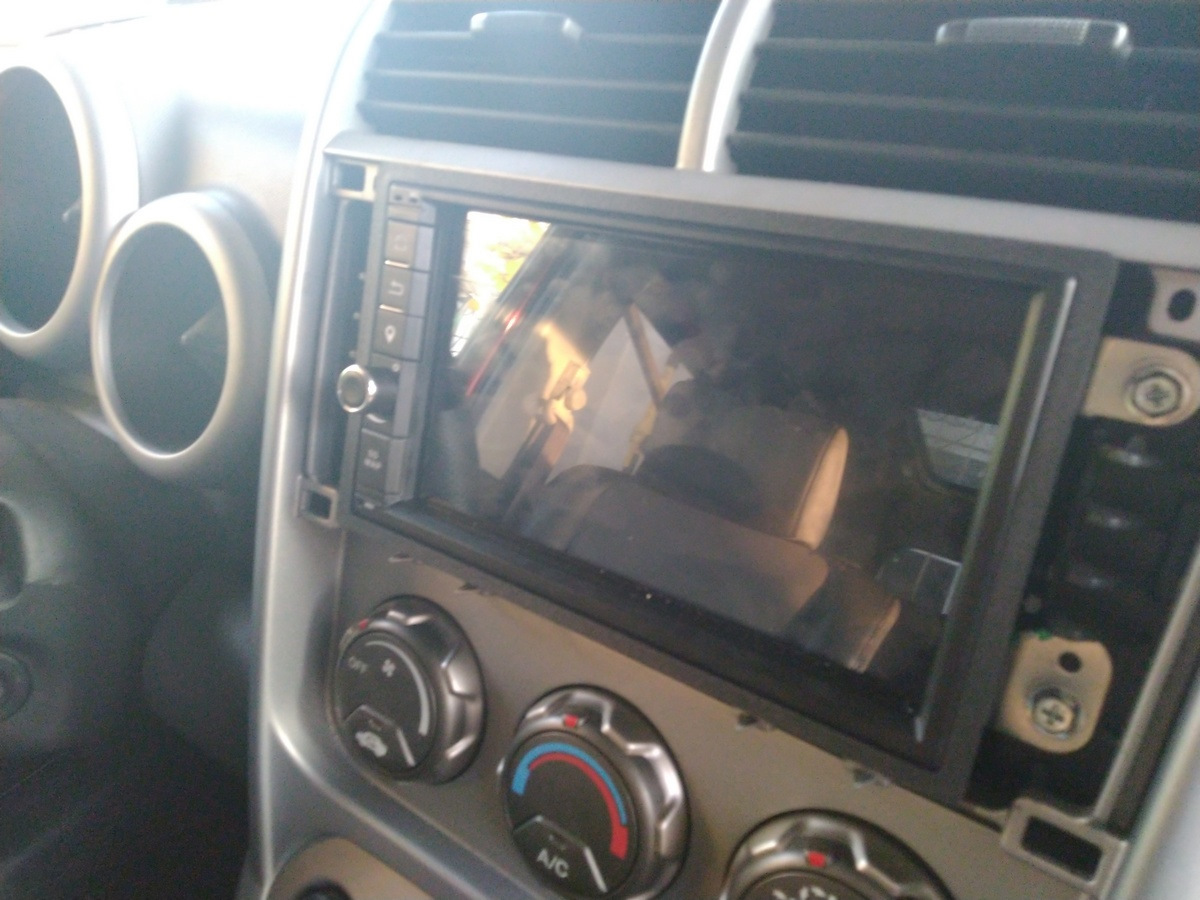

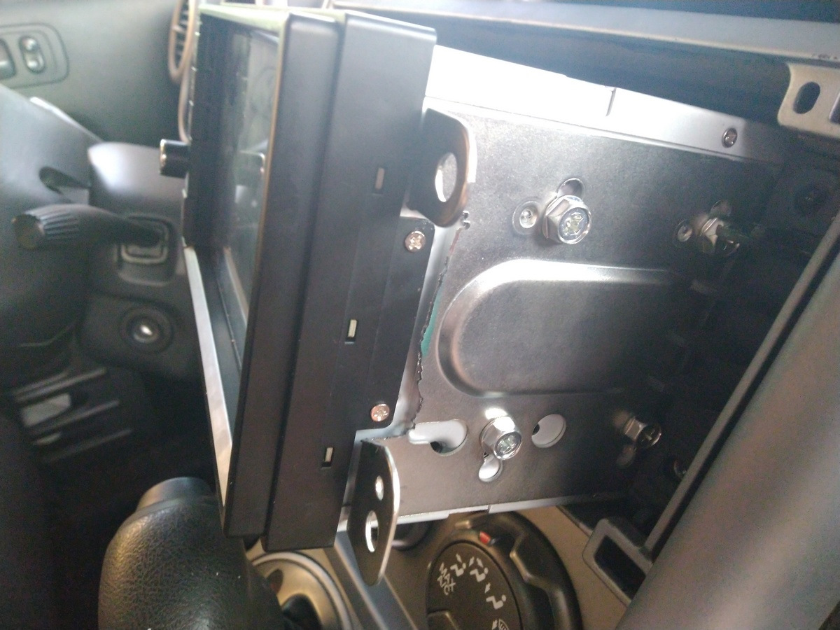

Теперь надо сделать крепления для магнитолы . (можно их купить www.ebay.com/sch/i.html?_…nkw=400963664461&_sacat=0)
Их надо будет подрезать болгаркой или дремелем .
Подключаем GPS антенну. За магнитолой под панелью спереди есть место на пластиковом воздуховоде, туда клеется GPS антенна и убирается кабель для нее .
Предстоит самый сложный момент, это запихнуть все провода внутрь отсека для магнитолы !

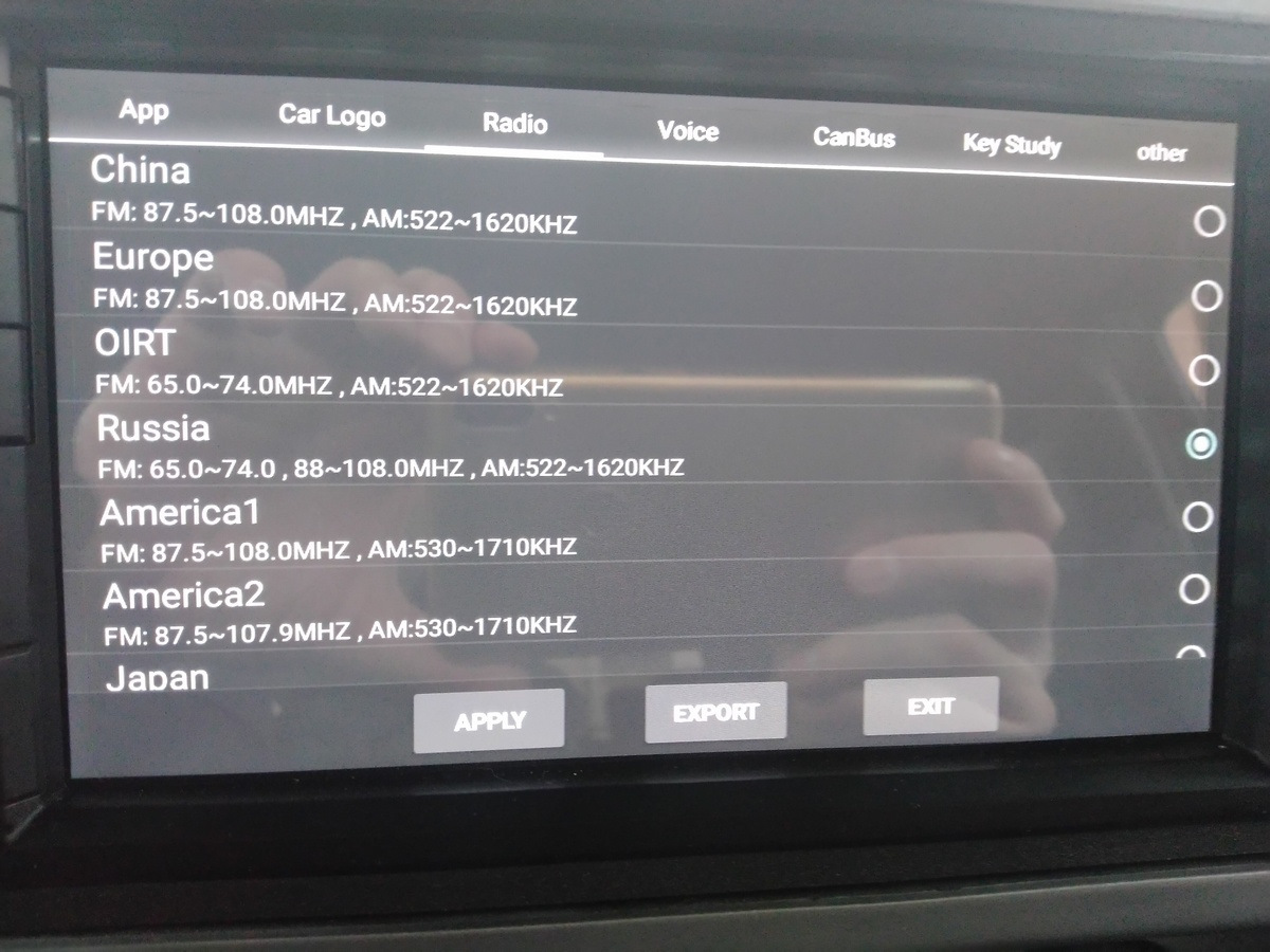

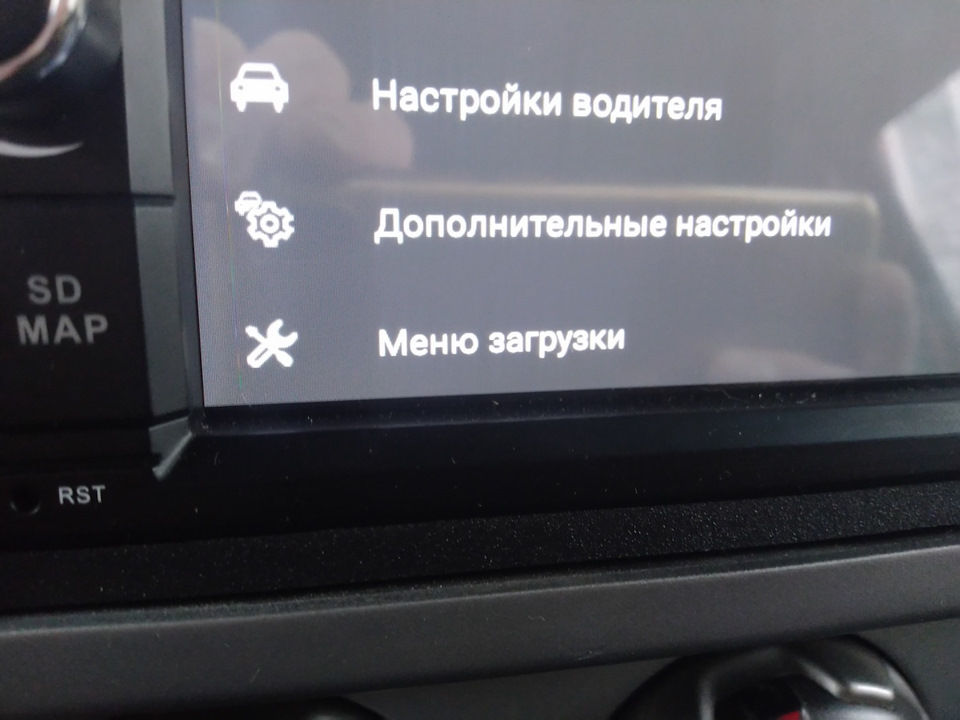

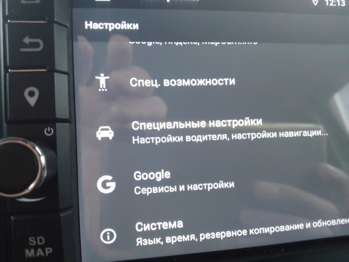

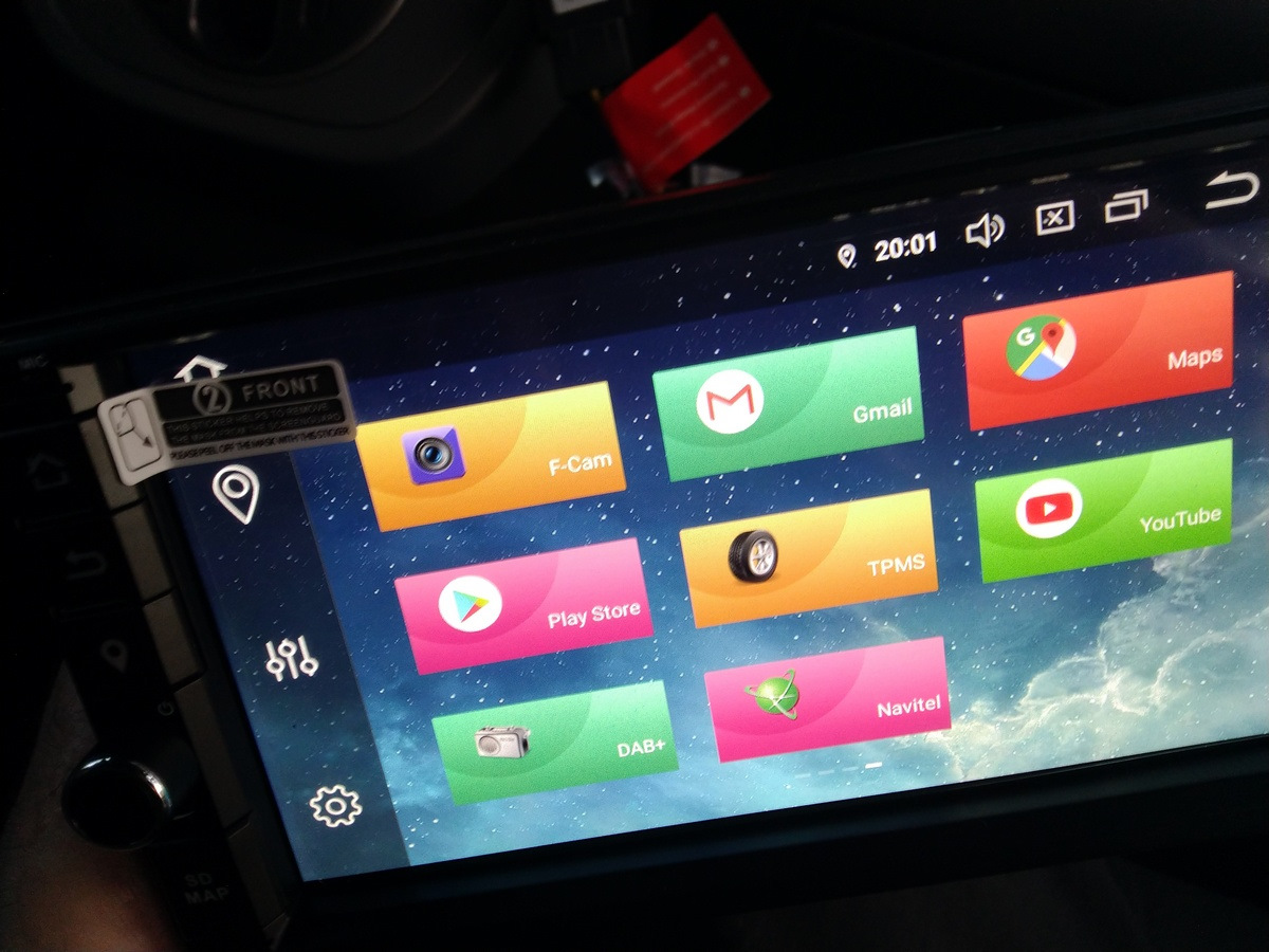

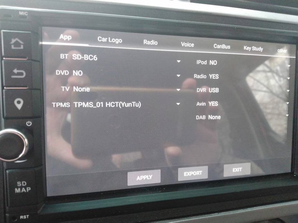

Донастройка магнитолы (чтобы вообще все красиво было! ) :
Попадаем в Инженерное меню !
Идем на вкладку Car Logo и выбираем нужный логотип .
Жмем Apply .
Идем на вкладку Radio
Жмем Apply и Exit .

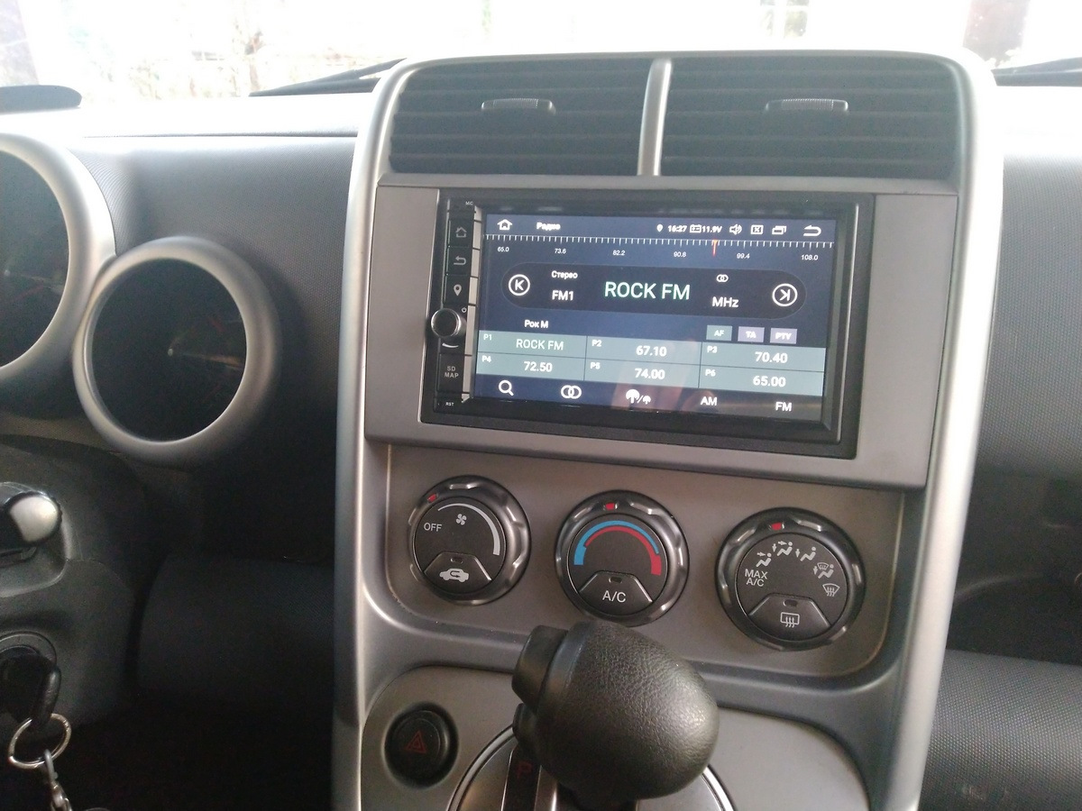

После конечно надо будет обучить кнопки на руле (у кого они есть), но основная работа по подключению сделана!
Поигравшись с эквалайзером можно добиться отличного звучания . Опять же все современные интерфейсы присутствуют USB, SD, BT, Яндекс Музыка через интернет и т.д.

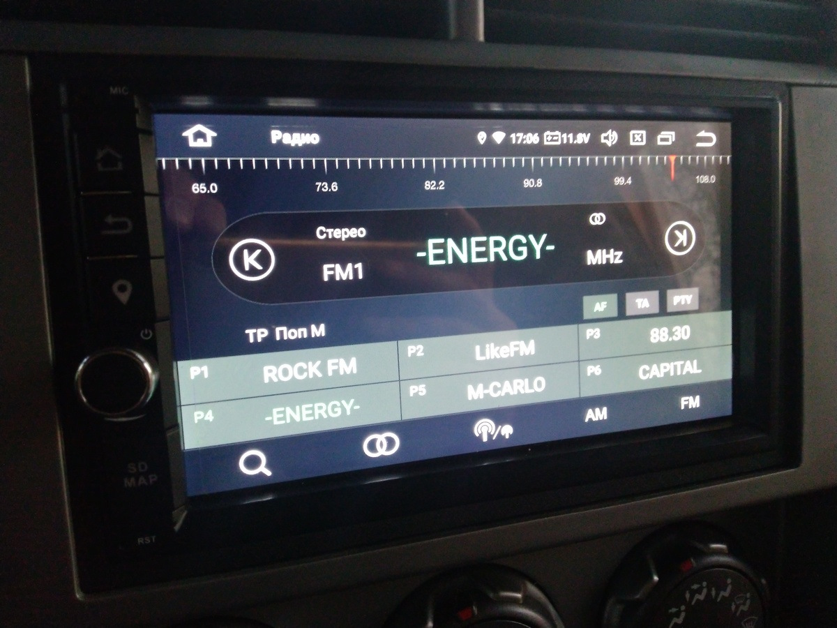

Также доступна навигация (антенну спрятал под панель за магнитолой), теперь не надо мучиться с телефоном на подставке .
Но отличия в качестве звука по сравнению со штатной магнитолой огромны ! К покупке однозначно рекомендую !

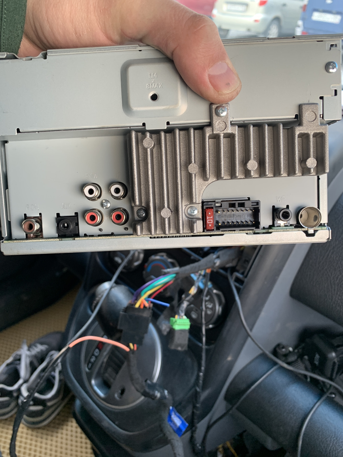

Не подскажите мне с решением моей проблемы, постоянно фонит из динамиков, без разницы работает или нет мотор . Подключение к магнитоле через скрутки, штатный саб и уселок имеется, магнитола pioneer MVH -G111.
Мои мысли что это как вы описывали схема подключения с касячком, подключал кто-то явно сам с минимальными знаниями и не совсем окуратно / грамотно (стояли пищалки какие-то хз зачем, которые дребезжали сами по себе от сборки)
Добрый день ! Приезжала машина с такой проблемой, магнитола тоже Пионер, использовались фильтра в разрыв проводки динамиков, но полностью это фон не гасило. Человек попросил поставить другую магнитолу на Андроиде Idoing aliexpress.ru/item/4000270759243.html, поставил . Фонить полностью перестало со штатным усилителем и колонками.
Ну блин менять магнитолу не входило в планы (((
Откинул провода от усилка, перемычками соединил колонки на прямую(только перед) — фонидьба практически ушла . Если прислушаться то слышны лишь совсем немного
Или может подскажите как взять сигнал с моего пионера не усиленный … может что-то отпрясть или отломать в пионерке )
Там где разьемы RCA "колокольчики", идет не усиленный сигнал. Вот инструкция по подключению вашей магнитолы www.eldorado.ru/instructions/71386477.pdf .
Пипец вспотел разбираться с проводами, пришлось все под карандашик, много стыков проводов где меняются цвета …
В общем с RCA если на динамик кинуть — громкость на всю еле слышно …

Рамка, чтобы не было щели, на Али, под номером 4 ссылка на нее. Насчет любого не знаю, я эту высчитывал по размерам.
Салазки отдельные не брал, подпилил штатные.

просто в меню есть иконка TPMS.
не было мыслей поставить?
привет. датчик давления шин отдельно брал?
с маркета ставил?
Привет ! Нет, датчики давления шин не ставил.

3. Вы какой сигнал выводили, усиленный или через обычные линейные выходы ?
Спасибо за помощь.
1. US $170.62 42%СКИДКА | DSP ips экран HD 4G 64G Android 9,0 AV выход автомобильный dvd-плеер для CRV CR-V gps навигация Радио мультимедийный плеер стерео
s.click.aliexpress.com/e/_Upmrd
Брал на полном фарше.
2. Подключал в штатные разъемы через переходники, по траве прислал китаец;
3. Сегодня продавец написал, чтобы я соединил AMP -CON need connect ANT. Это дословно. Не понимаю, какая тут связь. Провод выдвижной антенны и питание усилителя, которого вроде у меня нет. ГУ у меня стояло стандартное хондовское. Где усилитель и есть ли он вообще, честно говоря не знаю.
Ещё раз спасибо за помощь.
1. Фото задней панели нет, мануала нет, поэтому тяжело понять, какие выходы есть и за что отвечают.
2. Вот тут мне кажется первый нюанс, через штатные разьемы возможно идет усиленный сигнал на усилитель, это неправильно, на усилитель должен идти не усиленный сигнал.
3. Посмотрите этот пост www.drive2.ru/l/7610259/, особенно пункт "Силовое подключение", возможно тут проблема и китаец пытается подсказать решение.
Ок. Спасибо огромное за помощь.
Подключал через Y переходник
Скорее всего что то не так с переходником, пробуй на скрутках, здесь описано www.drive2.ru/l/461356729355993381/ .
Привет. Купил такую же магнитолу но фирмы Isudar. У меня стояла штатная магнитола и саб. Подключил к 17 тюльпану Subwoofer включил весь ползунки на dsp по максимуму но саб не играет.Не подскажешь как подключить Саб?
Привет ! Подключал переходником или проводами на скрутках ?

Глянь фото, скажи, что мне надо будет докупить для подключения?
1. переходник с ебея www.ebay.com/itm/Car-Radi…e4f90f:g:9BoAAOSwl-tdjqP1
2. переходник ISO Honda 99+

У меня кнопки на руле есть, можно управлять музыкой. Пробовал через настройки магнитолы связать кнопки, но не получается, не видит.
Есть опыт как сдружить?
На магнитоле есть провода подписанные как K1, K2, KEY1 или KEY2 ?
Надо смотреть. Не помню.
Если найдете один из таких проводов, то его на пин A3 подключаете.
Также ищете провод на магнитоле GND или K-GND его к A14 .
Далее идете в приложение обучение кнопок на магнитоле и пробуете.
