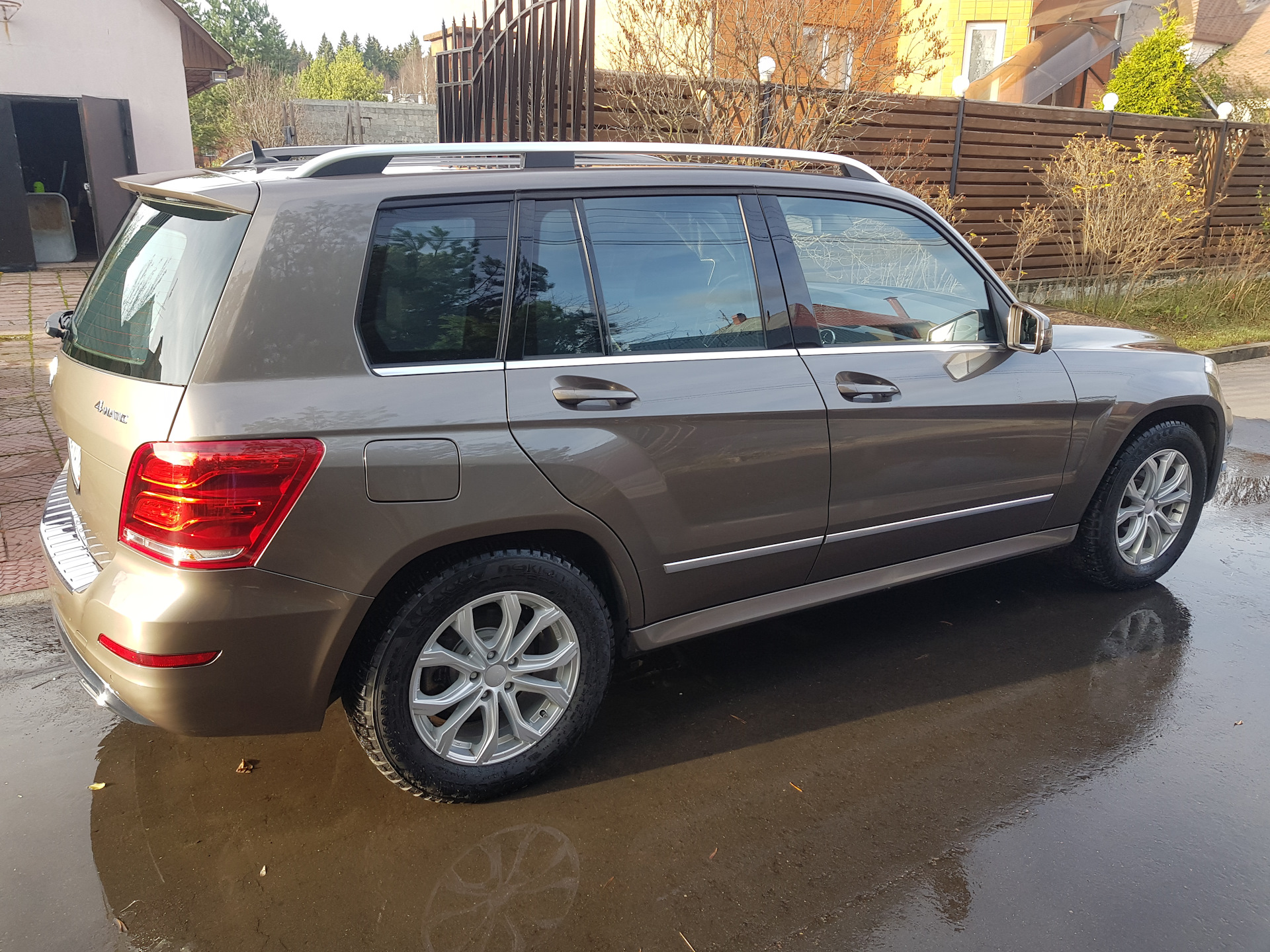

Всем привет. Хочу собрать в одном месте все, что было сделано по части улучшайзинга своего glk.
1. Glk300 -》 Glk350
Заливка заводской прошивки от 350ой модификации. Итого, вместо 249л.с. имеем 306 л.с. Да знаю, есть личности которые продают/делают типа 320 сил, мое мнение это наебэй, адекватно атмо двигатель без железа не зачипуешь.

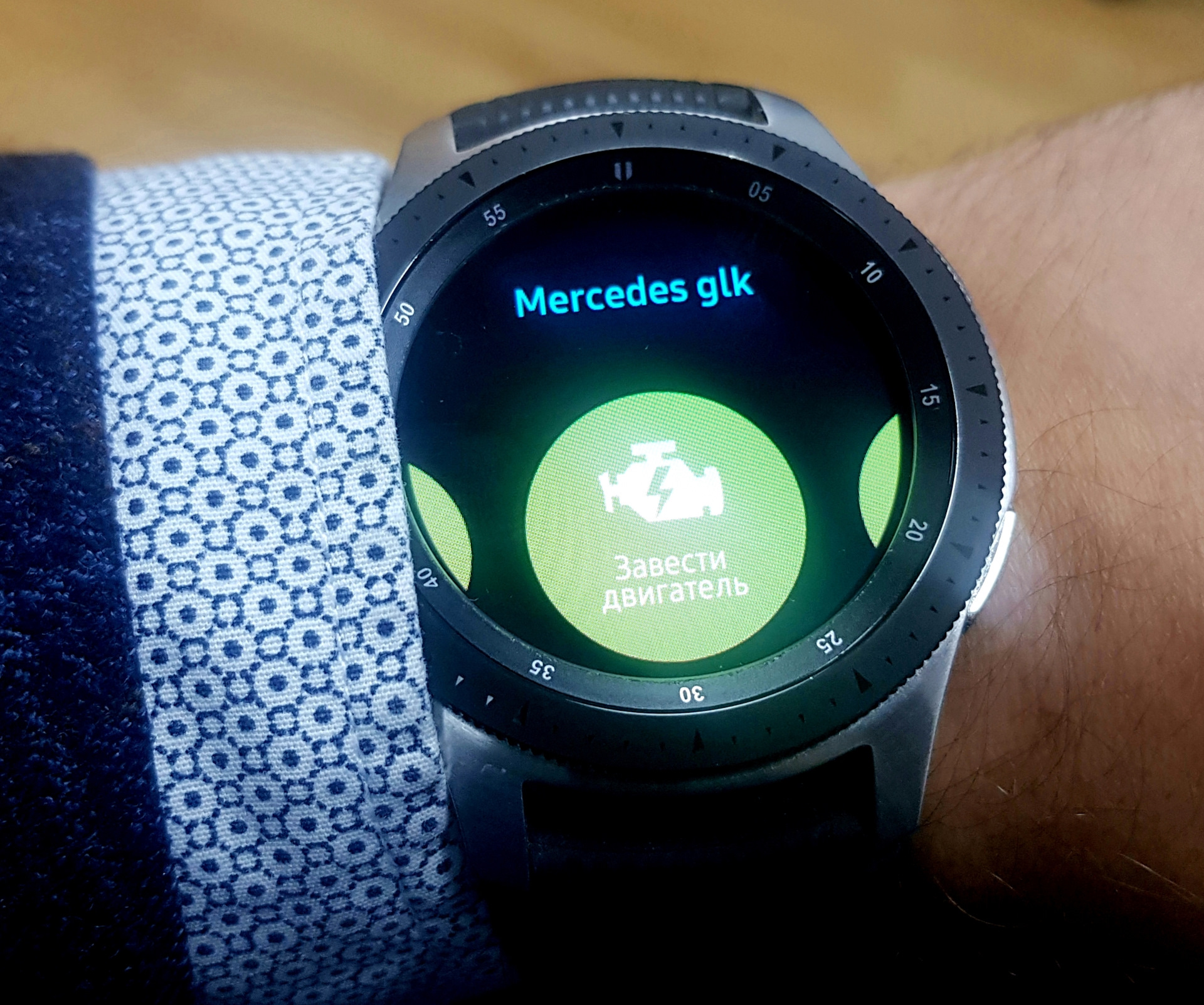

3. Установка автозапуска + starline gsm
Сначала была спорная для меня опция, но перед этим летом решил поставить и очень кайфово приходить уже в почти остывший салон, да и осенние дни тоже понравились, запустил авто за 5 мин, он уже немного погрелся, попогревы уже прогрелись, садишься и сразу стартуешь. Удобно.
Старлайн взял самый дешевый из чего нашел на авито, М21, помоему 3000р стоил.
Запуск можно делать с телефона или как чаще всего я делаю с смартчасов samsung galaxy watch.
У кого яблоко, можно запилить вообще запуск голосом через Siri, гуглите есть инструкция.

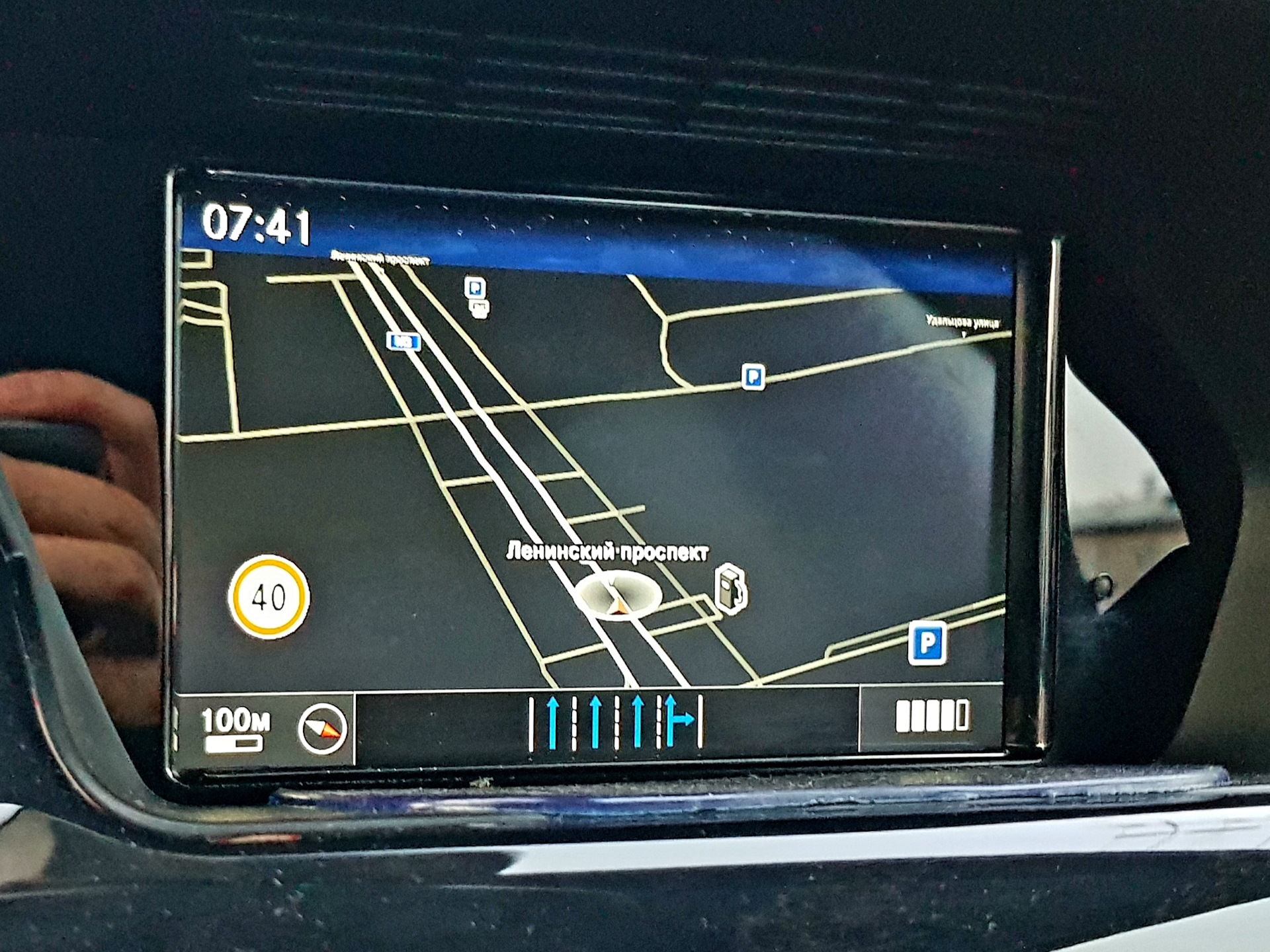

4. Установка камеры считывания дорожных знаков
Это больше я поддался на всеобщий ажиотаж по этой опции прошлым летом, много помню было постов по установке. Обошлась мне камера тысяч в 5 наверно, дороже просто не вижу смысла в этой опции, и это я притом что переплатил и взял самую топовую камеру, которая помоему еще и разметку палит, но для этой опции надо слишком много вложений. Опция впринципе интересная, но как обычно в логике Российских знаков не всегда адекватная. Не понимает она, что после перекрестка действие знака прекращается, так и езжу я обычно с ограничением 40 почти всю дорогу от дома до работы… а наши дорожники не утруждают себя установкой знаков прекращения ограничения.
Выводит на переднюю панель несколько секунд при считывании,
И потом на карте Comand висит знак до отмены.
Номера камер для этой опции
A0009050438
A0009050538 + ассистент удержания полосы движения

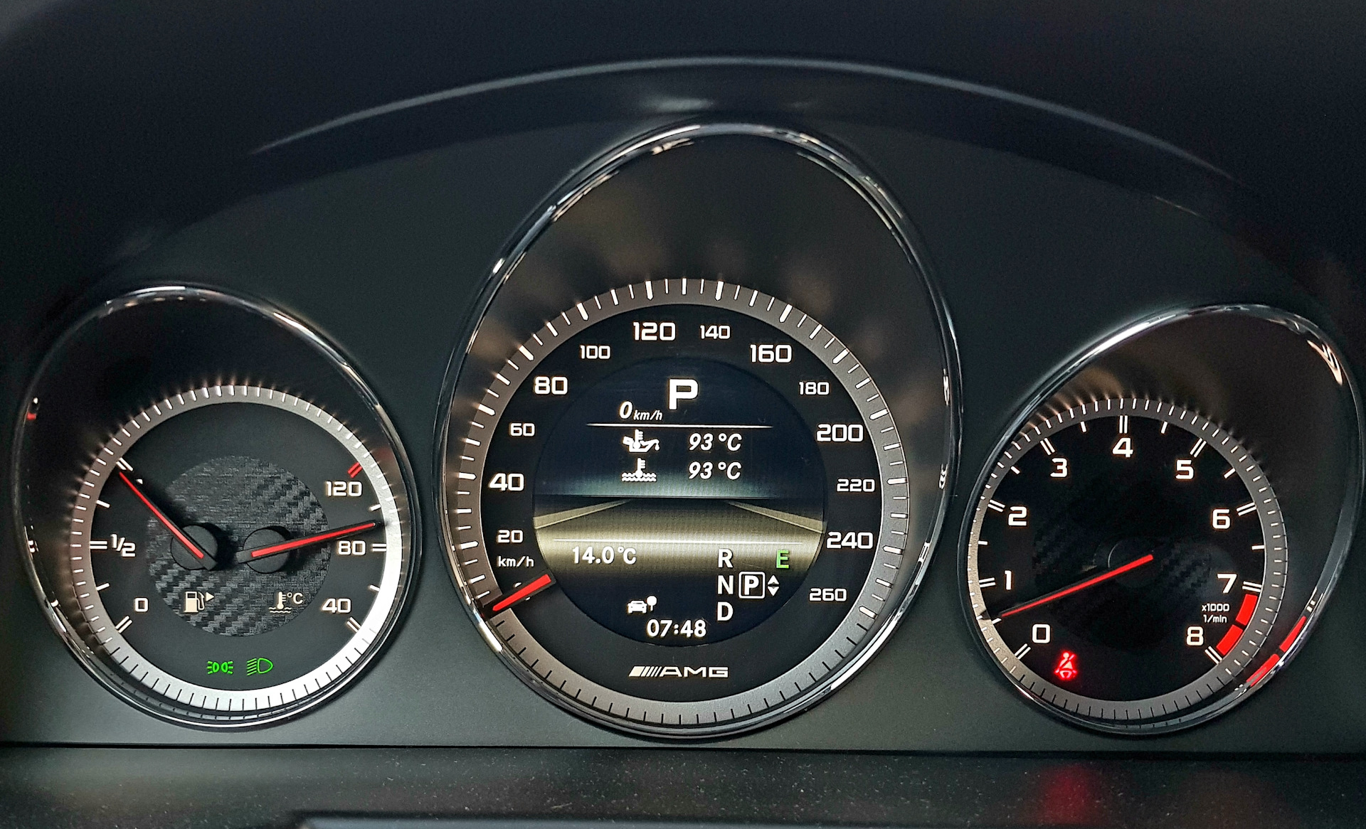

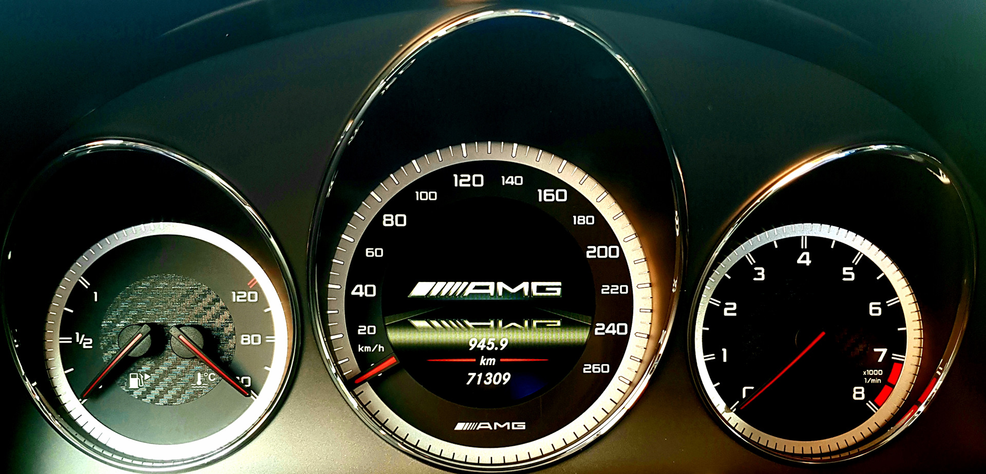

5. Amg приборная панель и Amg меню
Конечно же саму приборку я не менял, да и помоему такой и в природе нет у GLK, а от седана я хз подходит ли она…
Были заказаны трафареты с черными шкалами. Стрелки изменены с помощью нанотехнологии нанесения красной изоленты)).
Вид стал обсолютно другим, теперь хотя бы цифры стало видно, не знаю как инженеры МБ решили делать желтые цифры на серебро подложке… хотя я пользуюсь электронным спидометром почти всегда, но всеже странное решение. Теперь смотрится приборка дорохо бохато.
Также было активировано Amg меню, имхо чисто игрушка, сверх полезной инфы там мало, тк датчика температуры масла в коробке у нас нет, а темп масла двигателя рассчитывается по каким то немецким алгоритмам, будем надеяться что хоть немного точно. Нравится наличие включенной передачи, в ручном режиме можно поиграться.

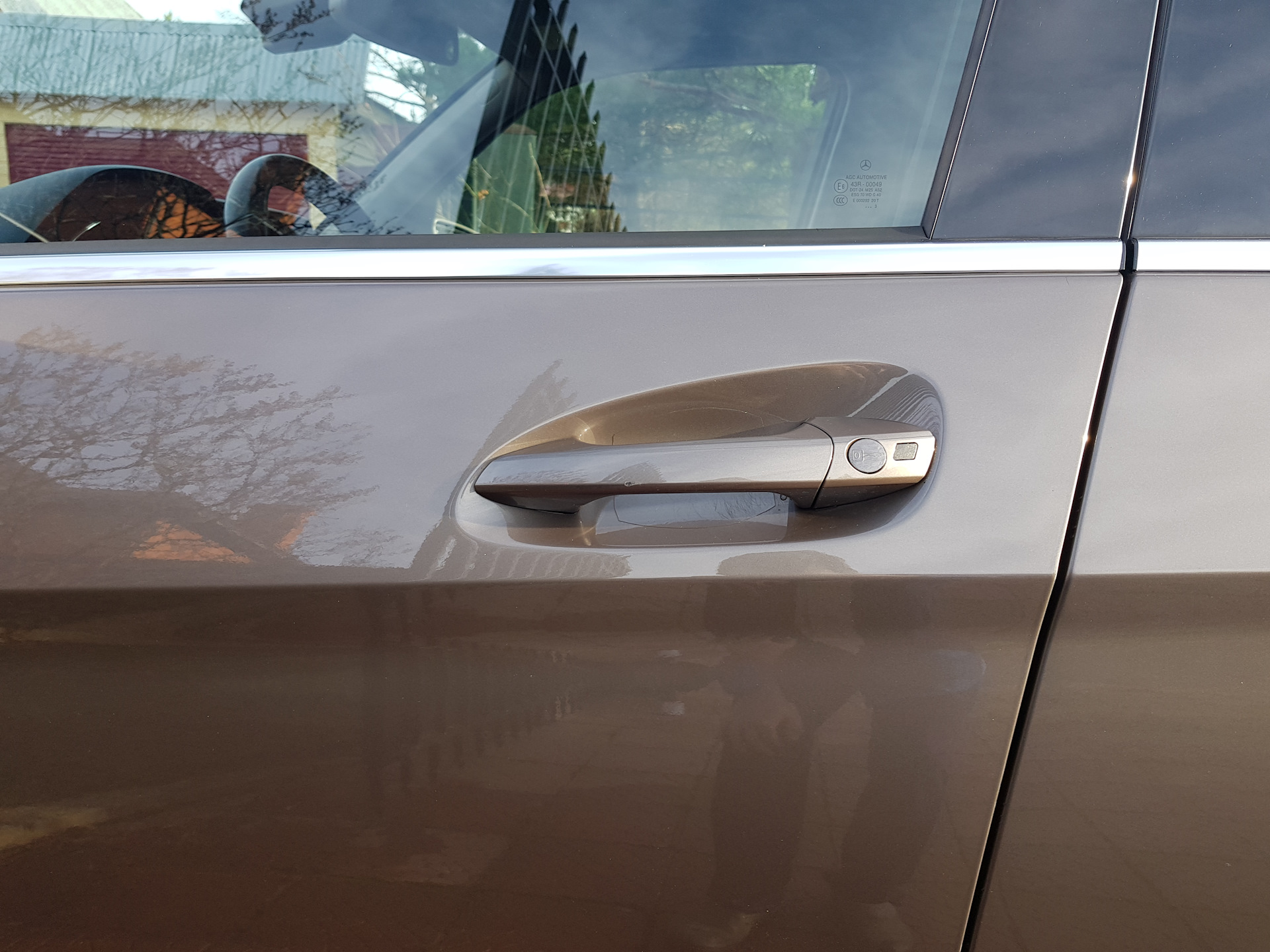

7. Крышка личинки дверей
Ну этот фетиш вообще прошелся по многим)) поездил с черной, а т.к. есть оригинальный комплект подкраски покрасил и эту штучку, да, покрашено кисточкой херовато)), но это если совсем приглядываться да и деталь мелкая, тч пофиг, зато не черная. есть мнение, что туда вода заливается и все плохо становится, не соглашусь, штырьки очень плотно заходят в личинку, там почти нет места, ну а чтобы там уж наверняка ничего не ржавело я еще в литол обмакнул перед установкой.

Про амг панель давно думаю кстати, бесит что не видно цифры на спидометре, надоело полагаться на цифровой. Но никак не пойму, тот трафарет что ставят это копия оригинального амг или чье-то творчество. Уж больно он пошло на фотках выглядит.
Ну скажем оригинал амг тоже черная)) справа 6.3 v8 написано, и помоему нет карбоновой темы на малых блюдцах
Padonok84 у тебя там нет трафаретов поспокойнее? Идеал был бы копией амг но без логотипа, ибо к чему рисовать то, чего нет.
Под заказ можно сделать даже такую
