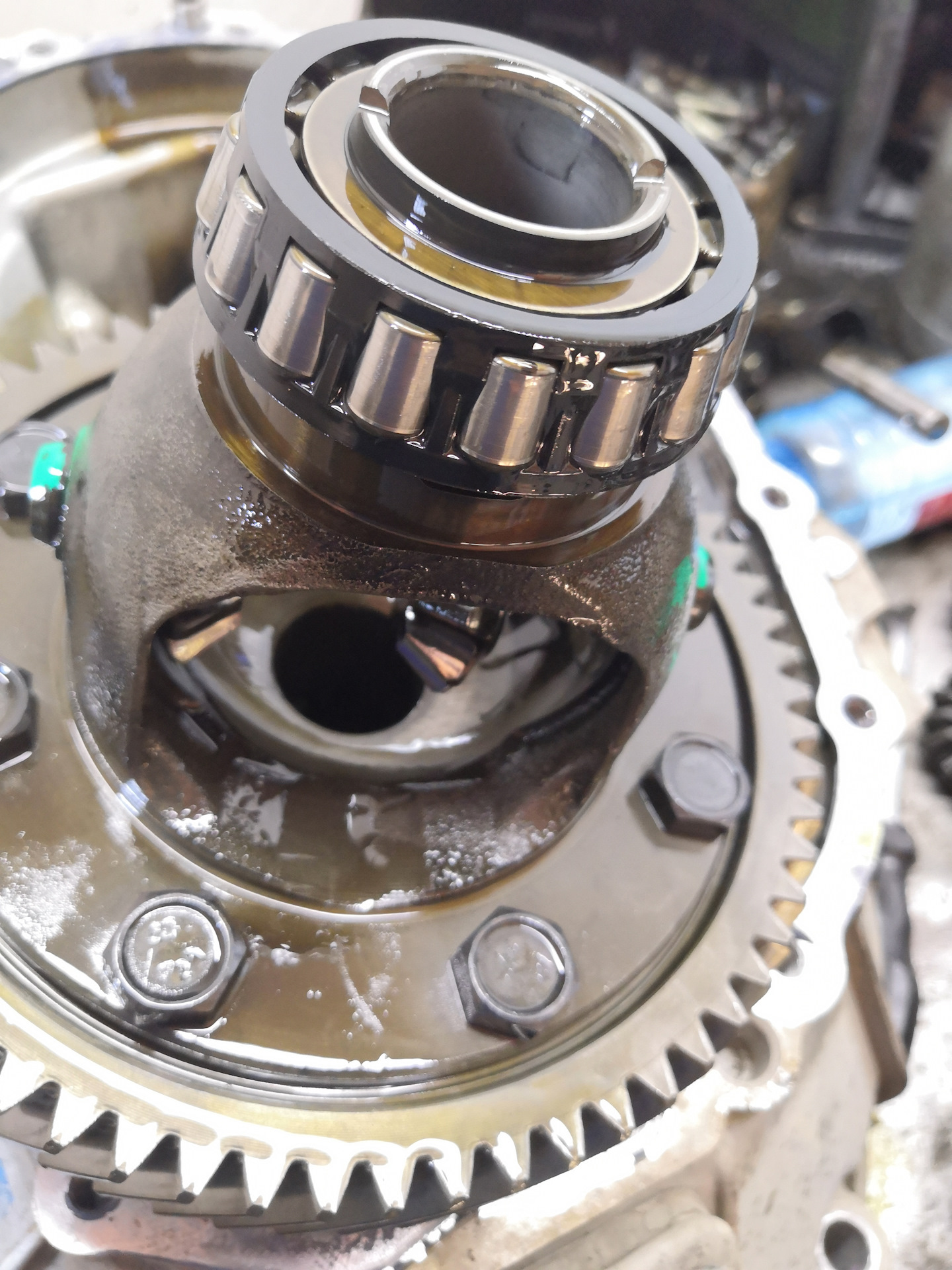

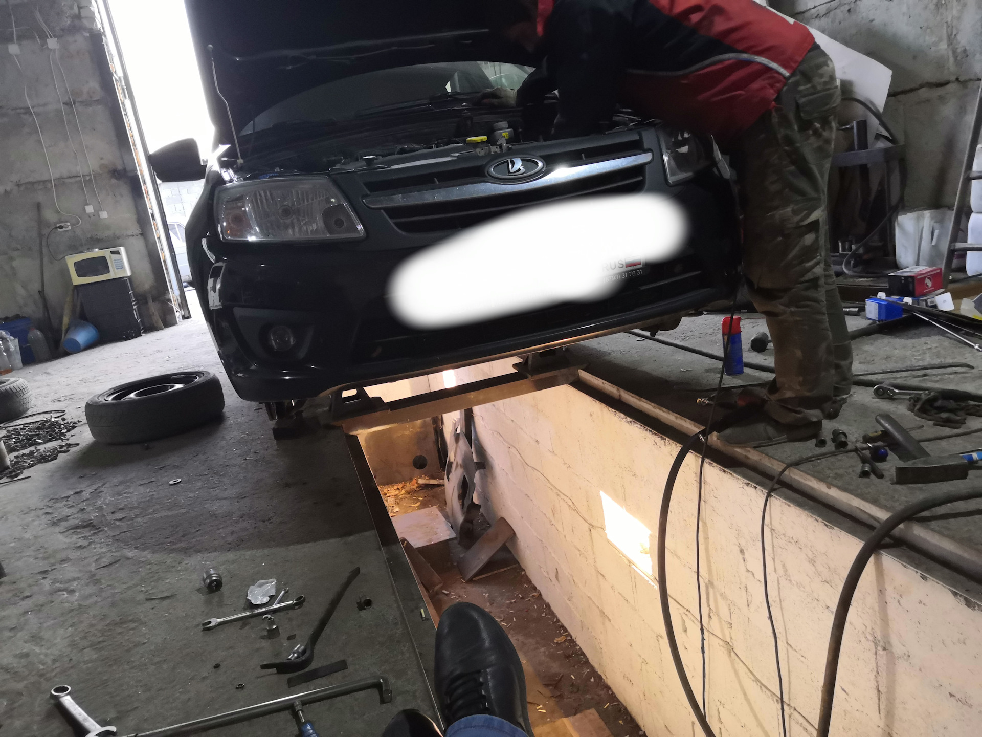

Привет всем! Вообщем приехал с утра
к мастеру, сняли коробас. Отвёз коробас к мастеру по кпп.
Что случилось?
Шум на 2 и 3 передачи.
Ну щас посмотрим.

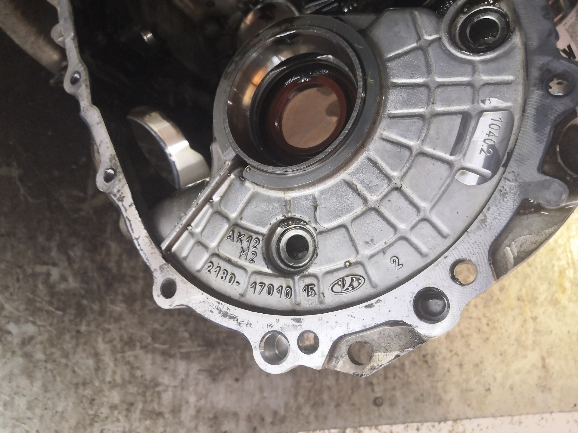

Снимает крышку 5 передачи. Молчит…

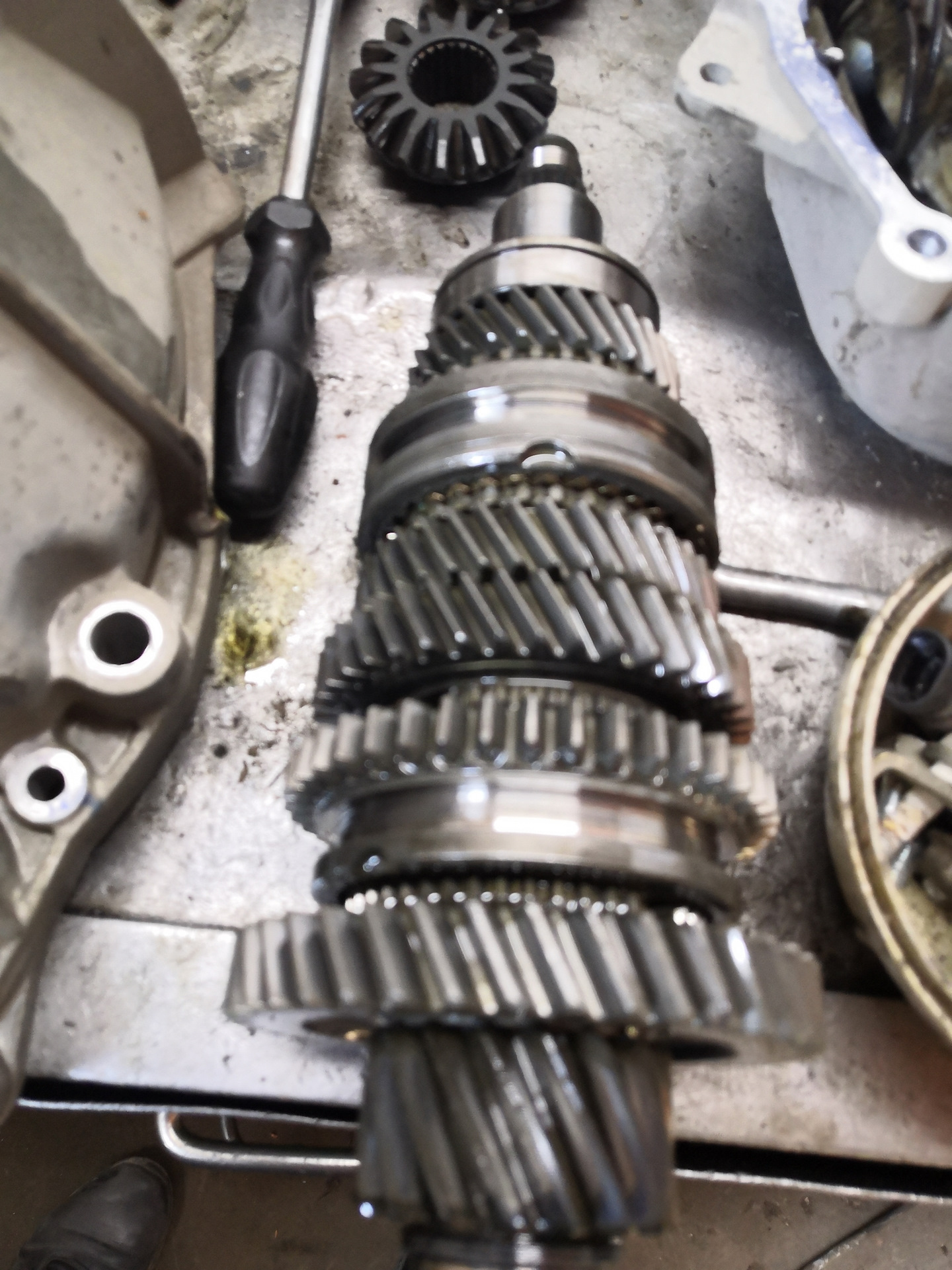

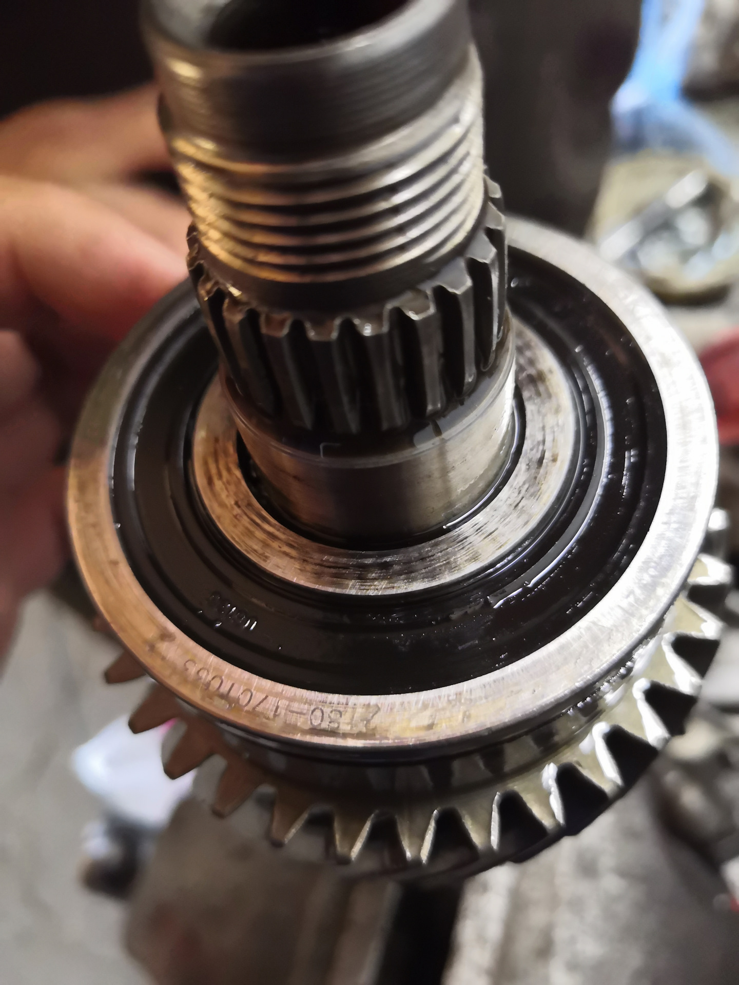

Снимает корпус кпп, смотрит на меня. Говорит все целое!

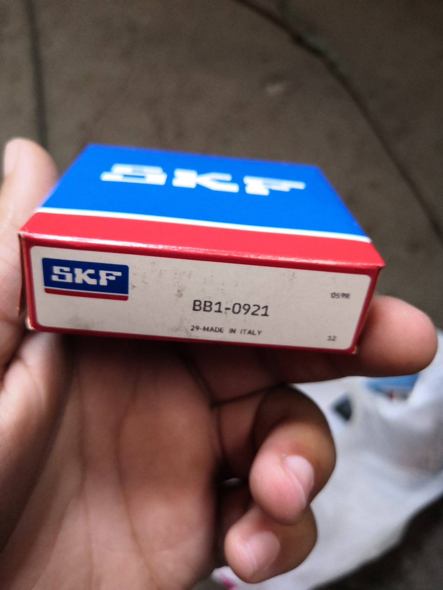

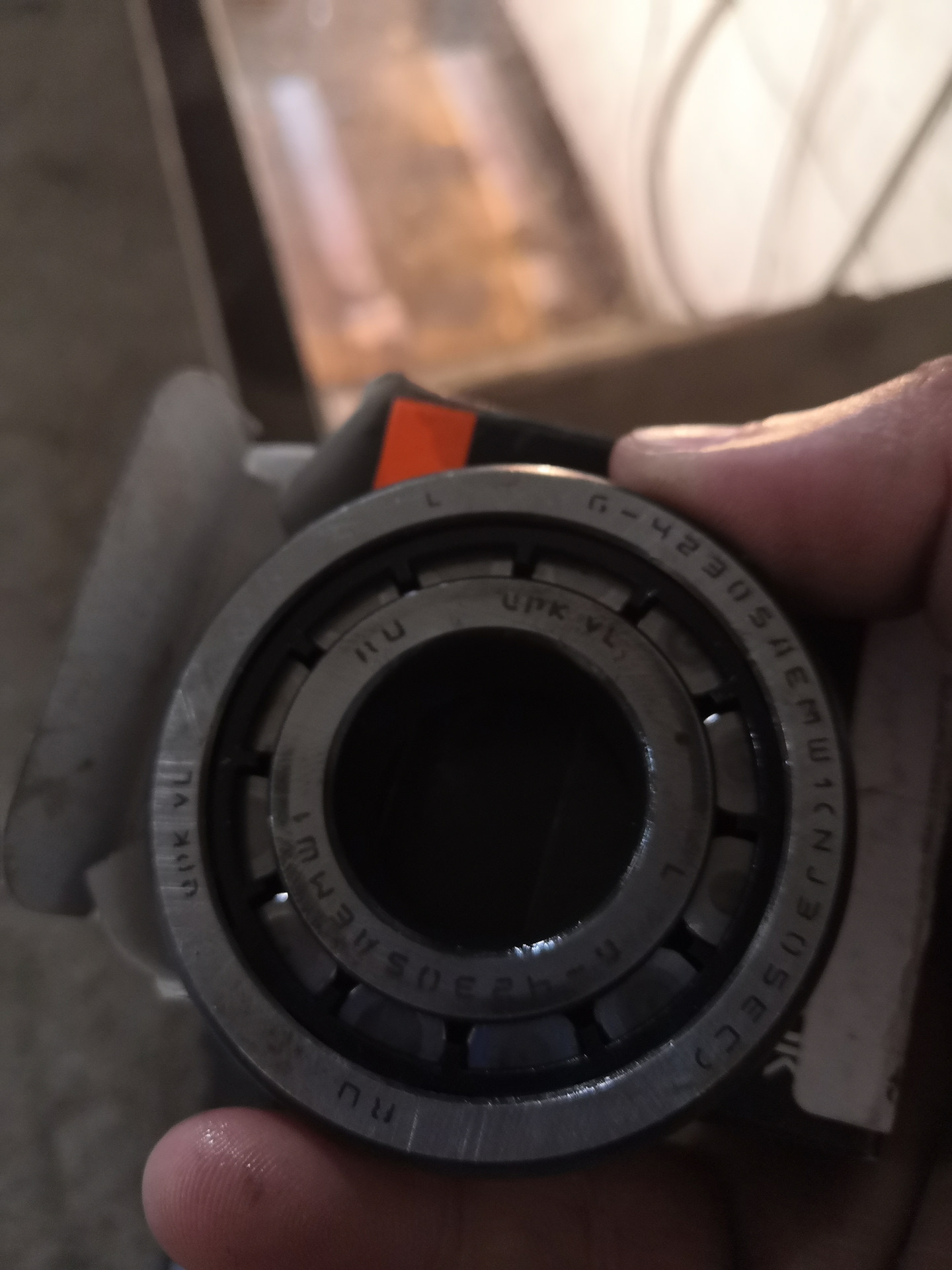

Я говорю да как?! 270 тысяч пробег, ну посмотрите, давайте переберем! Вот я новые подшипники купил!

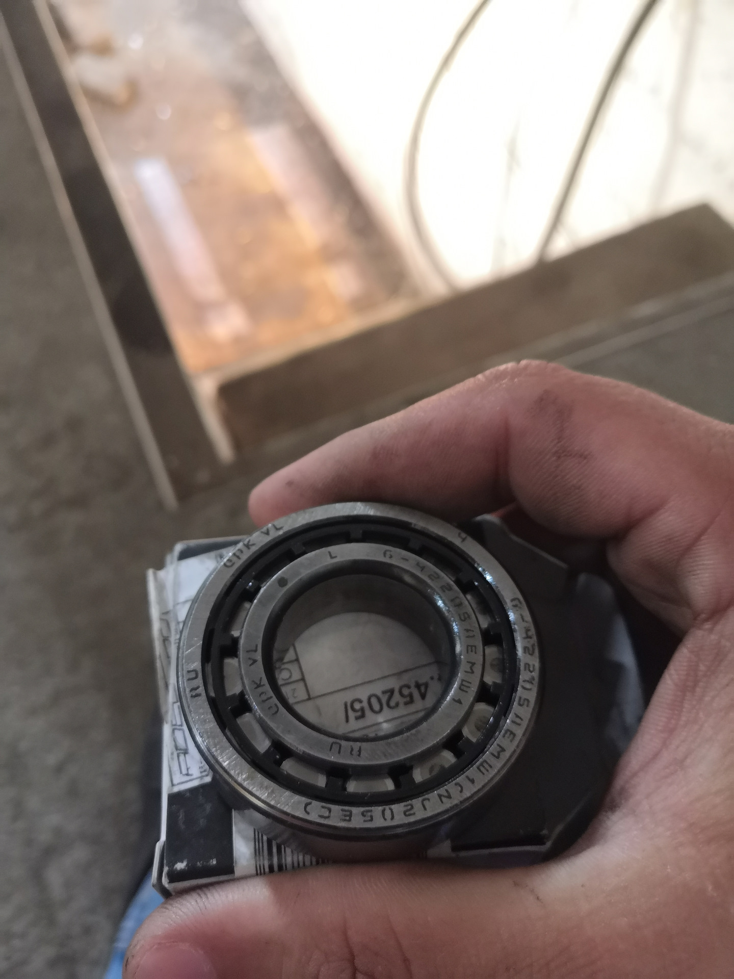

У тебя кпп мутант какой-то, подшипники skf с завода у тебя, братан ничего не надо трогать! Синхроны шестерни все целое…

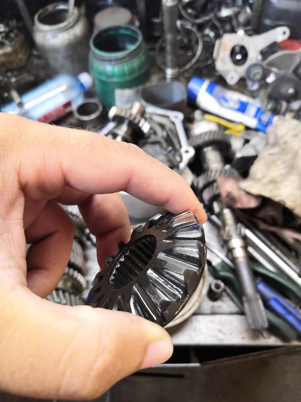

Я говорю ну может дифференциал?

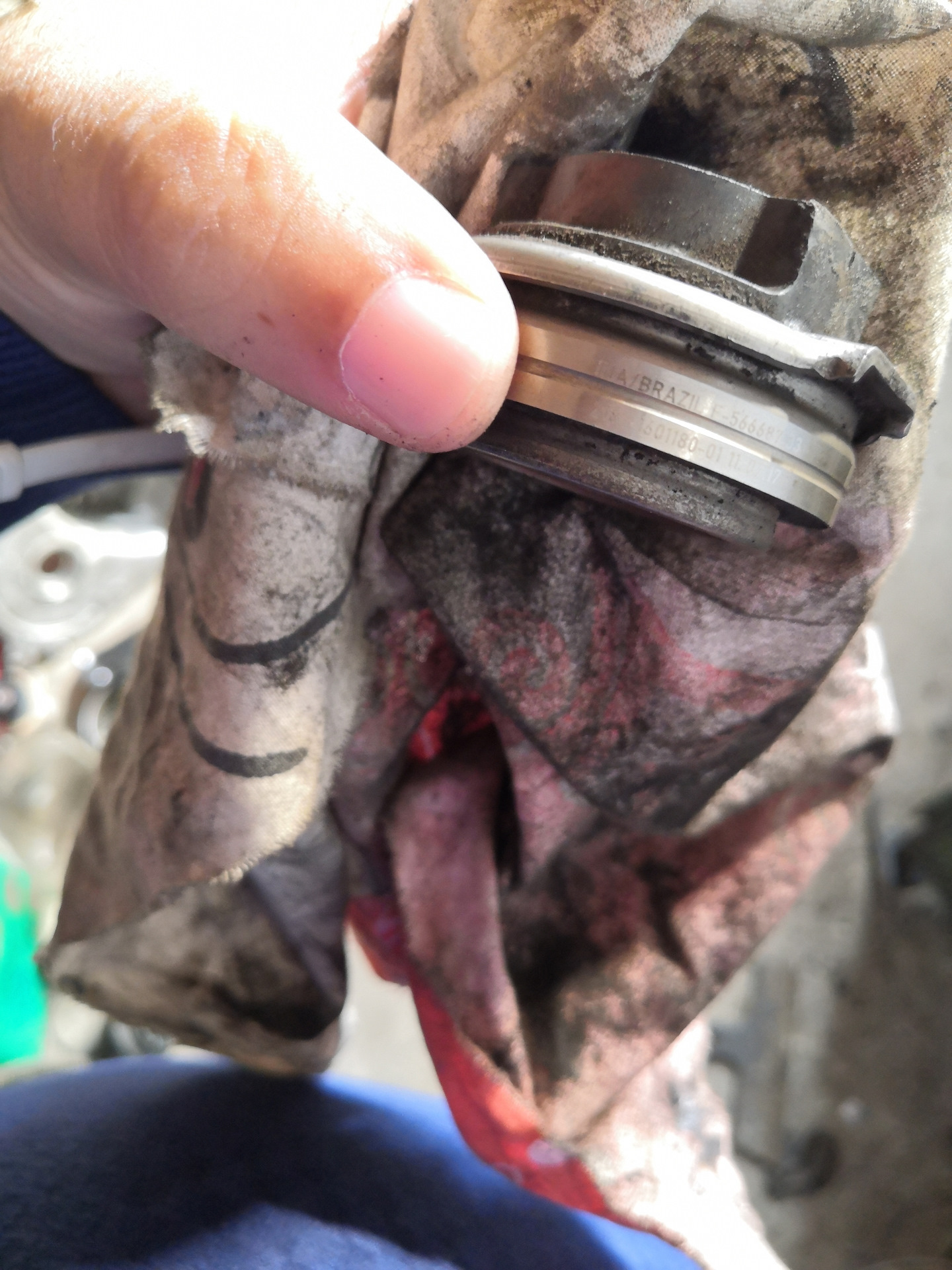

Вообщем посмотрел дифф, ну давай для успокоения души поменяем) небольшая выработка есть!

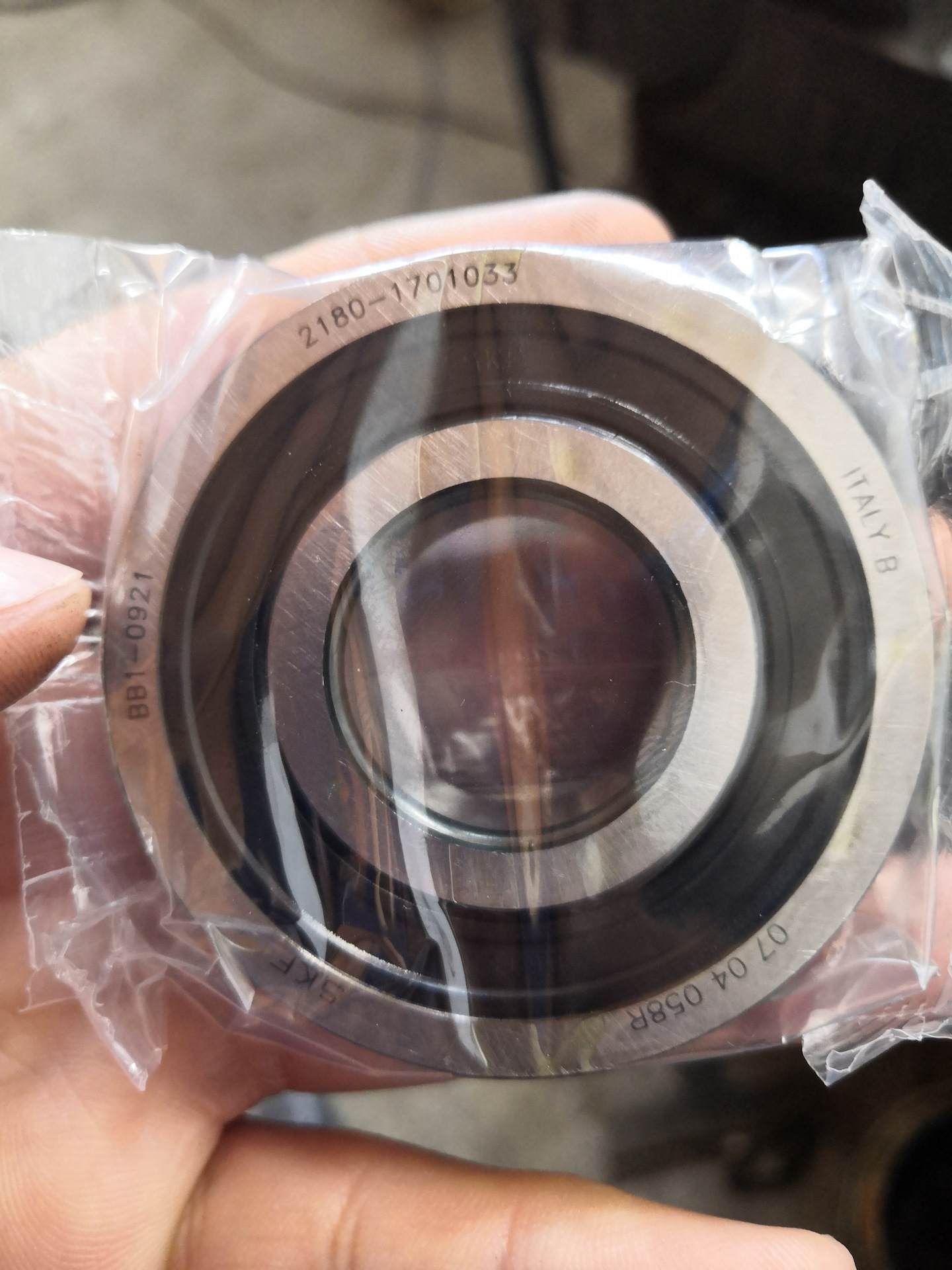

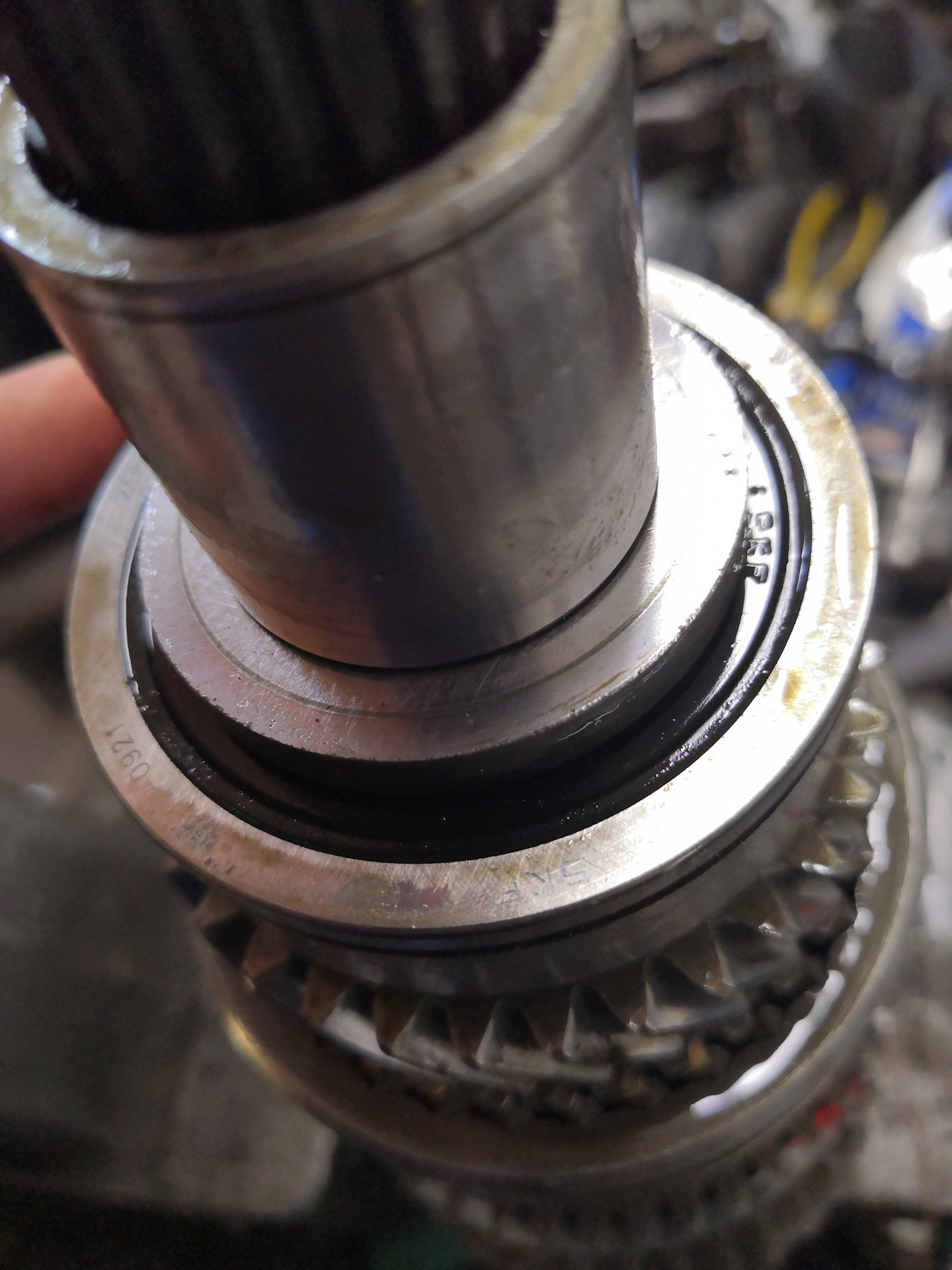

Вообщем все подшипники целые, для успокоения души, уговорил мастера поменять… . Единственное задний на 2 валу skf люфт милиметровый осевой присутствовал…
Подшипники дифференциала не тронули. Кстати кроме задних опорных, все подшипники фирмы волжский стандарт.
Вообщем помыл, собрал все, говорит, скорее всего ездишь много… Зае…л просто этот звук…

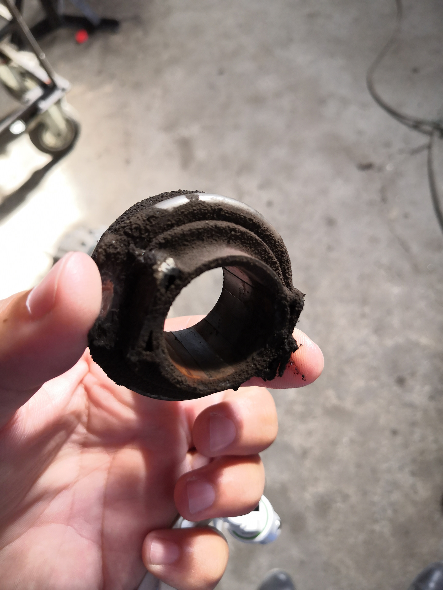

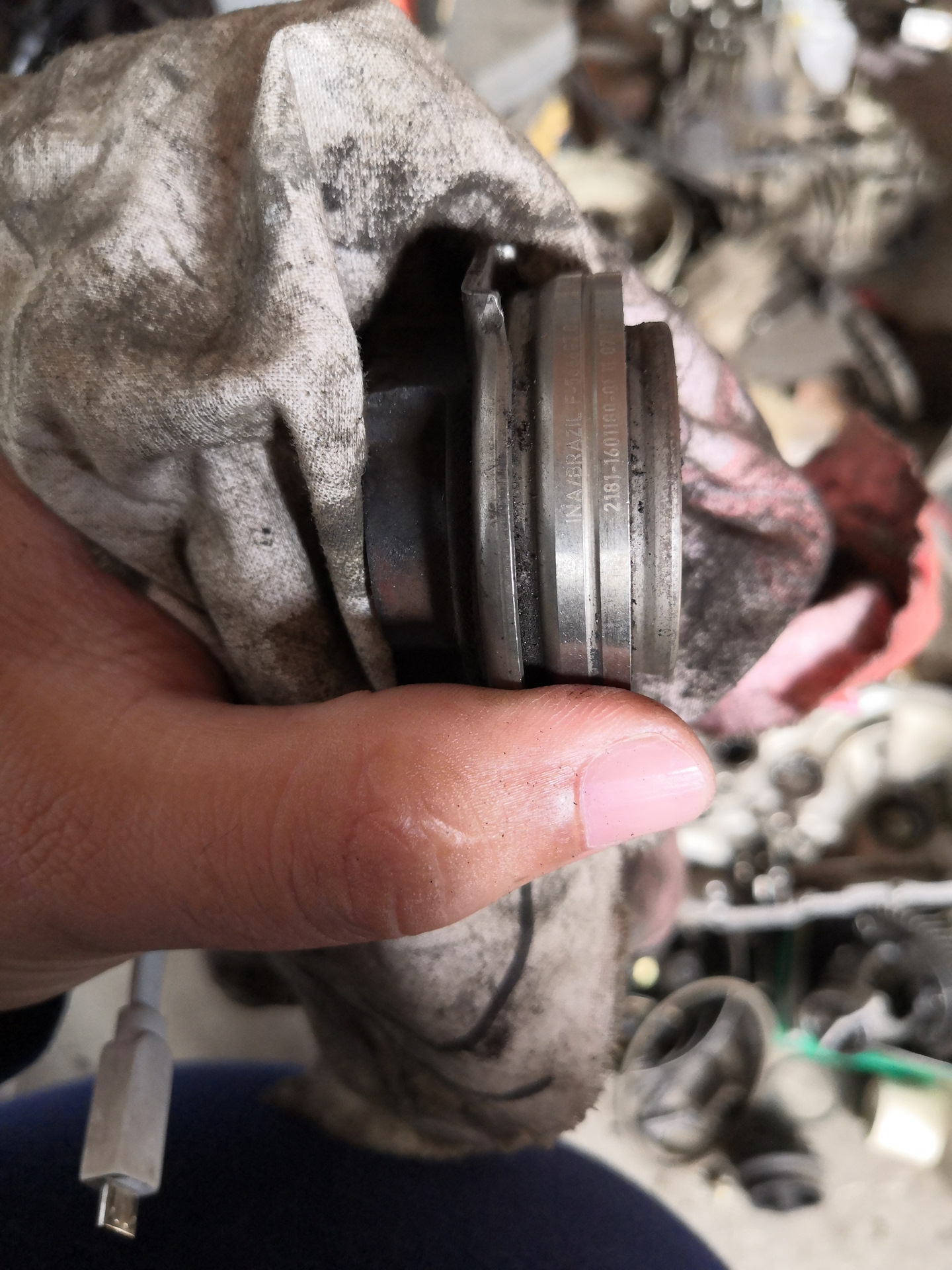

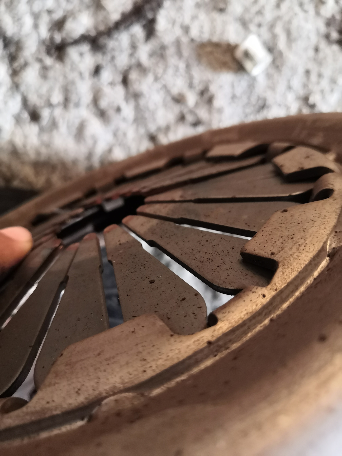

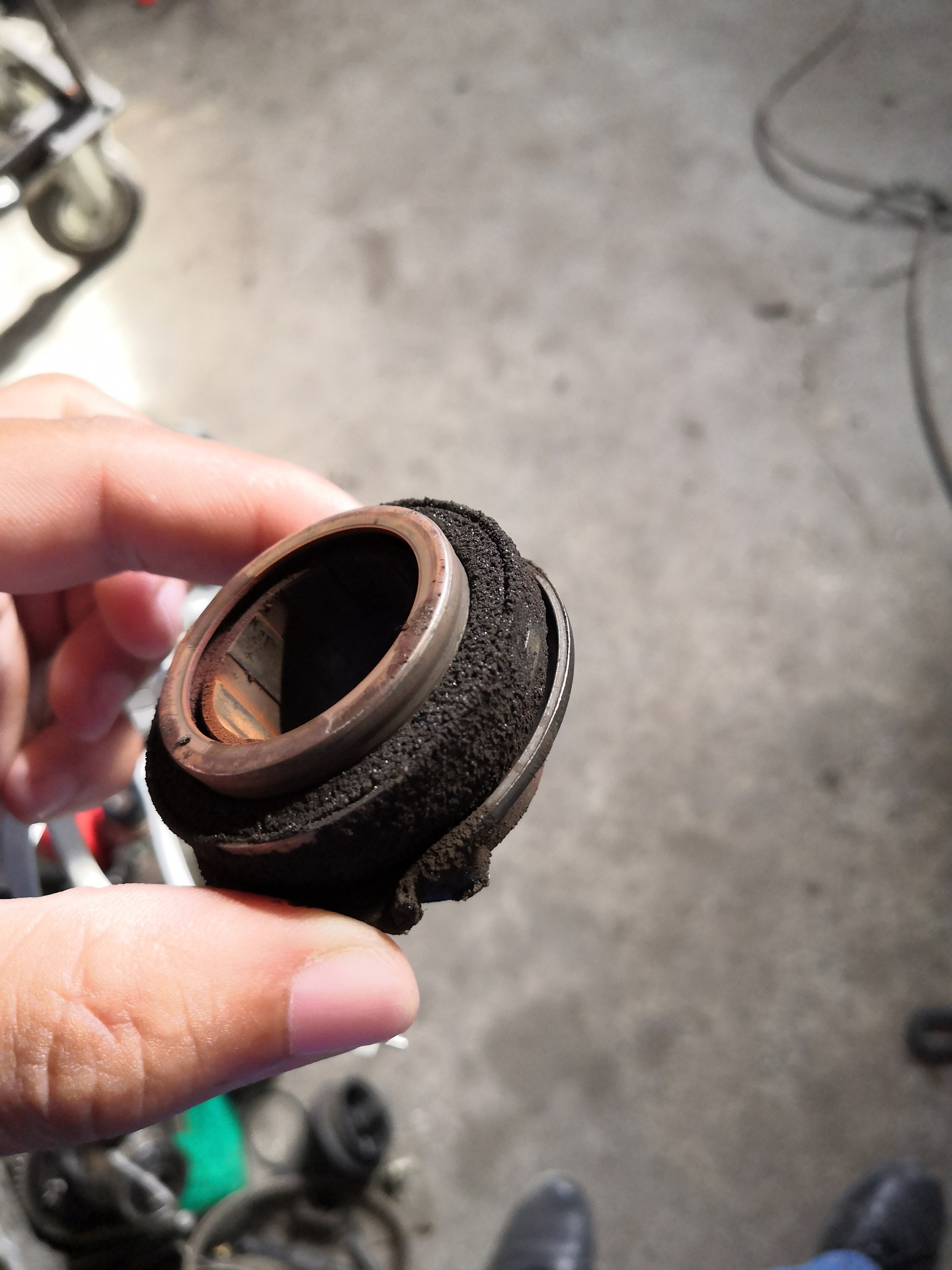

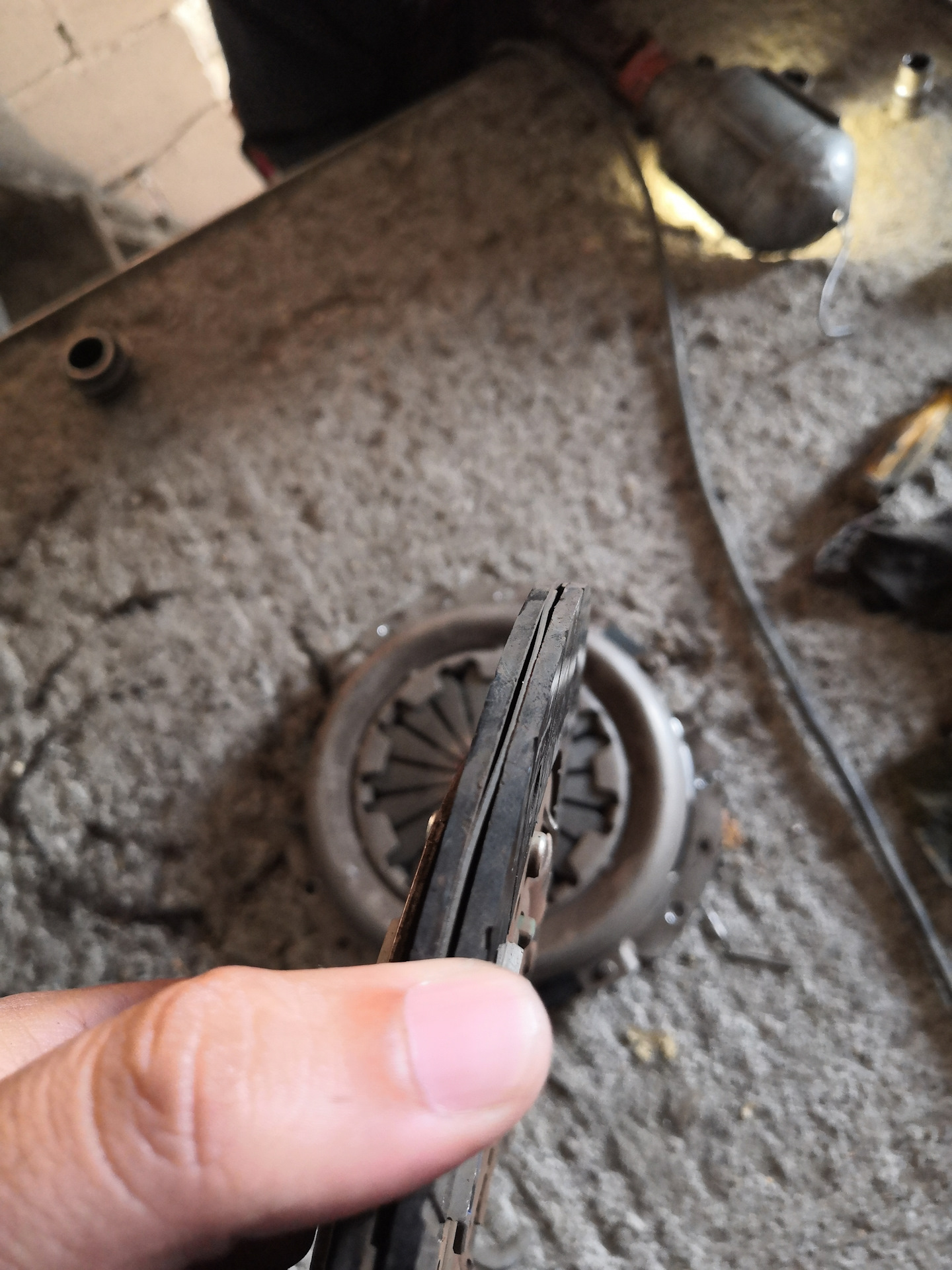

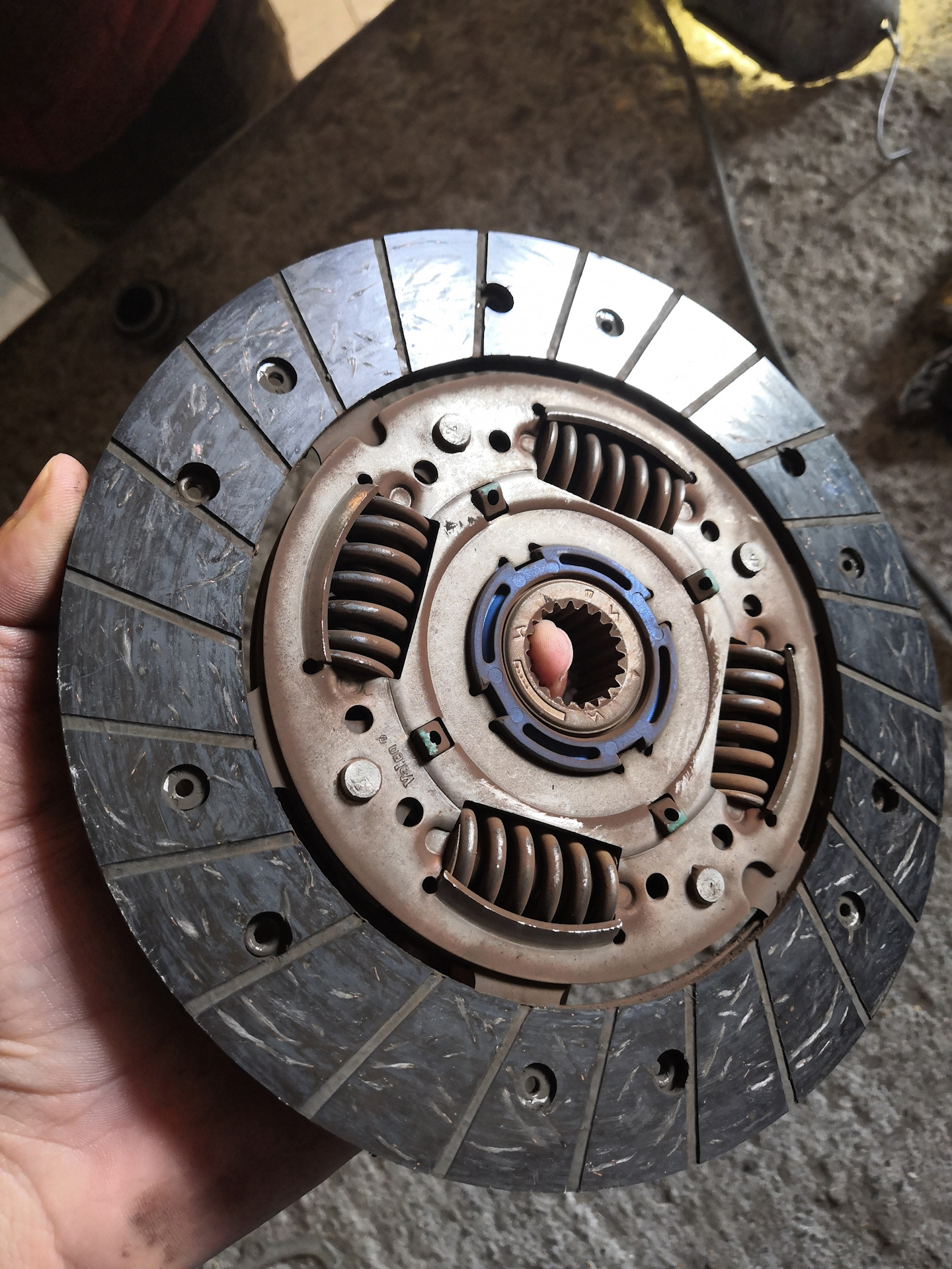

По поводу сцепления) стояло VALEO С ЗАВОДА. ВЫЖИМНОЙ ina высох к херам) смазки нет))) ржавый) но не клинит 🤦♂️😁! Диск живой! Ток на корзине кривые лепестки… 😁

Попробуй в КПП дисульфид молибдена от LM добавить 20-40 грамм. меньше шума будет. Ну или нитрид бора.
Походу скф рокотал) прошёл этот звук)
Тёма, твоя история как моя, тринадцатилетней давности. Подвывала кпп на 2 — 3 на ваз 2115, заехал на сервис к парняге, сняли, разобрали, посмотрели, криминала не нашли, махнули 4 подшипника на валах на всякий случай. Собрали, поставили, опробовал на ходу — подвывает. Забил. Конструкция такая, по сей день ничего не изменилось. Как выла, так и воет.
У меня не вой, воя нет вот именно) очень тихий на сбросе 2, именно рокот такой, на разгоне 2 и 3 передачи
Зазоры в зацеплении шестерен ( задаются подшипниками валов, поэтому и важно их качество), да и само качество обработки шестерен и в частности, зубьев. Вазовские кпп были бесшумными только на первых восьмерках, да и то, экспортных. Рокот шестерен так же может быть связан со слишком жидким маслом и недостаточным его уровнем, не надо лить синтетику в пожившую коробку! Кстати, если кпп ещё не собрали — махни шестерни привода обе, которые на 5 педерачу, если у них оттенок не светлый стальной, а чёрный ( перегрев из за низкого уровня масла ). И внимательно осмотрите каждую шестерню, при наличии на зубьях хоть малейшего питтинга ( каверн ) — шестерню в топку. С подшипниками тоже самое.
Шестерни как новые, шума больше нет, походу эт подшипник был… Или сателлиты

Че у меня выжимные в сопли разлетались …
😁 Незнаю, потом видео сниму, у него такой звук прикольный, как будто внутри не подшипник а камушки 🤣
Вообщем обкатку слегка прошёл, сегодня в первый раз навалил, в течении 2 часов по трассе как обезьяна летел с переключениями на 6-6,5 тысячах, все ок не рассыпалось
Ну сразу та не подохнет))
Думаю проблема не в выжимных. Оригинал лишь бы. Ты при замене сцепы менял вилку, опору, направляющую?
Регулировал сцепу?
Ток выжимные, визуально все нормально. Ща металл, после пластмассы. Наблюдаю пока
Я просто с мастером общался, я когда про пружину сказал, он засмеялся, и спросил откуда бл… Этот бред людю вычитывают… И что сыпятся выжимные из за старой вилки/направляющего/корзины, и кривой регулировки
Какую пружину? Вилка была как новая.
Ну от копейки, которая прижимает выжимной к вилке)
У меня тая жи. До вологодский выжимной, частично пластмассовый был.
Ну посмотрим) проблема не в пластике. Так как пластик ходит, моя машина пример. А так же есть уже случаи где металл рассыпался… Так что тут причину надо найти
