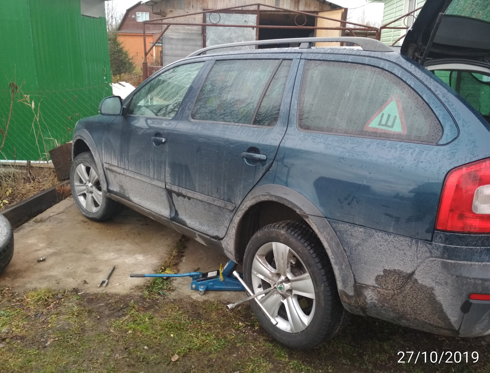

Однажды я уже ездил, прощелкав момент, за колесами на дачу "по стеклу" на летней резине… Вообщем решил не рисковать…
В самой переброске колес ничего нового и интересного, колеса были собраны и ждали — шкодовские секретки мнутся, хоть и кручу без дури), один передний тормозной диск повело (на педаль отыгрывал) (пробег ~70тык, что-то кажется маловато прошли) и задние колодки подходят к границе своего жизненного цикла (пробег ~23тык). Так что следующие выходные буду проводить на свежем воздухе)…

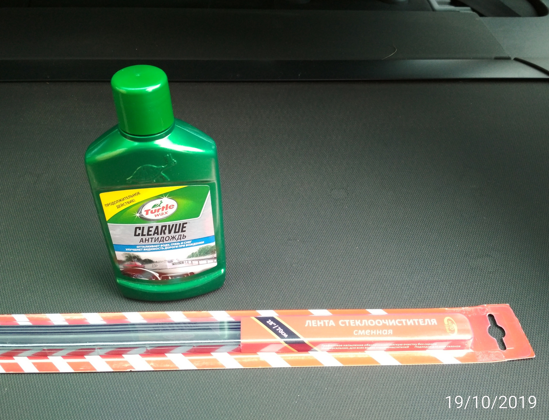

Неделю назад поменял резинки в дворниках — океевские резинки (www.drive2.ru/l/522529158278938957/) за 140 р/к-т прекрасно отходили более полгода. Рекомендую однозначно — за такую цену вообще подарок + ненадо экономить, каждый сезон считай новые дворники.

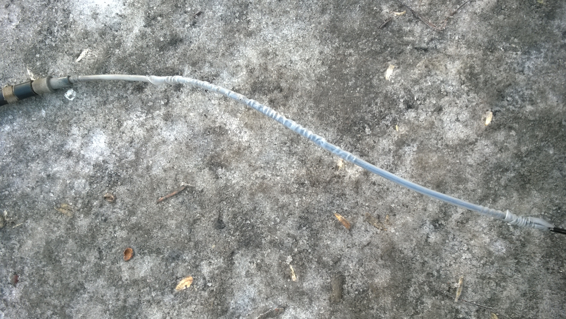

И ещё просьба — недавно встречал, но не сохранил — подскажите номерки возвратных пружин на цилиндре для ручника… Поменяю заодно…

диски галфер
5k0615295
5k0615296
Спасибо! Они ещё и лев/прав оказывается…
А как же! )))
Фига се, они ещё и по 350р… Платиновые чтоль?))
По виду оцинкованные. )))
Резинки из окея стекло на затирают до дыр?
Я по старинке ваговские в графите ставлю раз в 6…12 месяцев
Не затирают. Эти тоже в графите. Уже не первые ставлю.
На фото даже с увеличением марка резинок не видна, надо зайти в окей, может у нас тоже такие есть…
Тут выкладывал крупнее. На вид серенькие, не черные и не силикон. Трут хорошо и чаще менять не жалко)

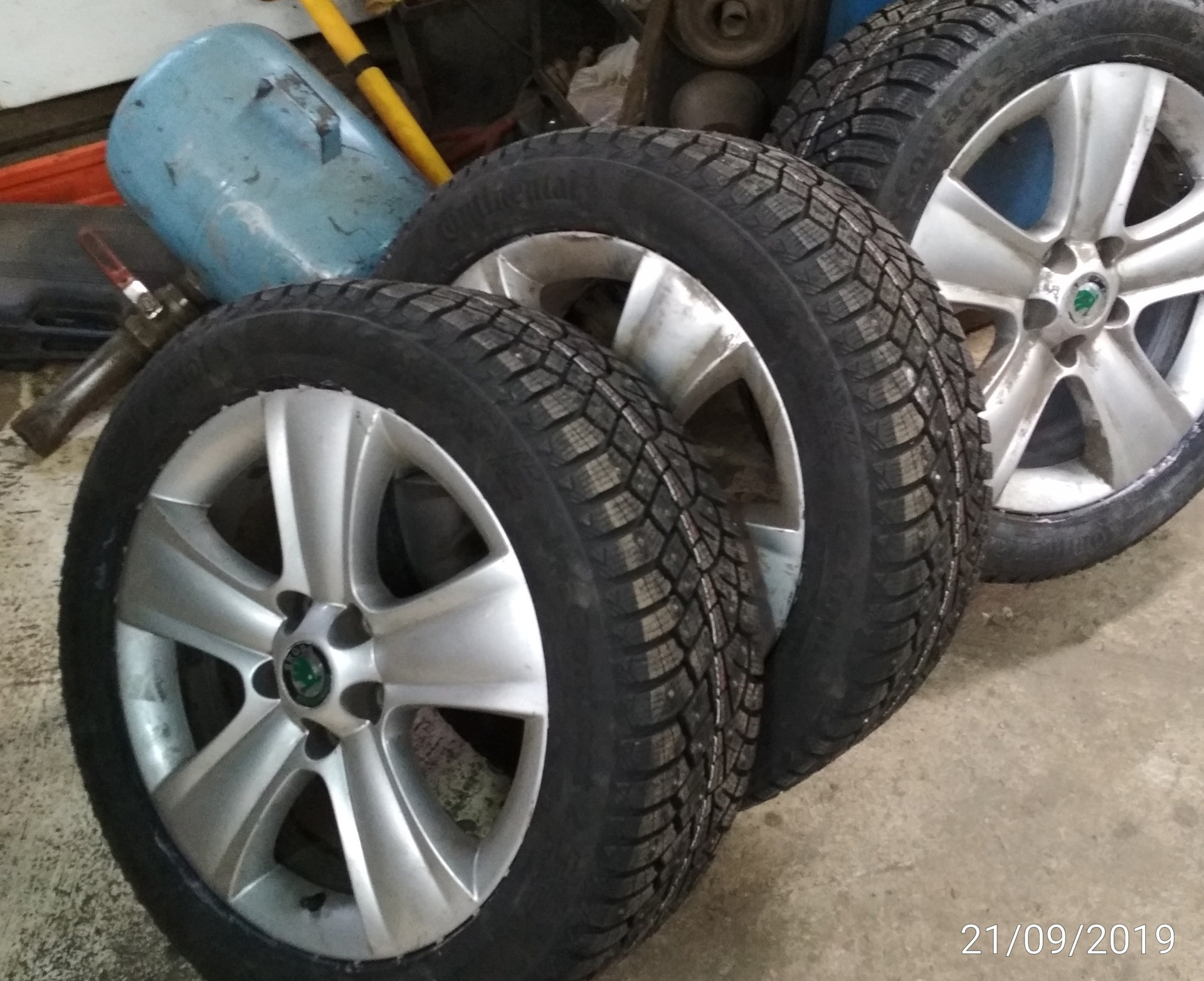

Два вопроса: 1.зима контик? Тихие?
2. Зима и лето на одинаковых дисках? :))
Два ответа))
1. Контиайсконтакт2. Первые 120км очень понравилось — чуть мягче лета, на 100кмч не шумят. На 40-50кмч небольшой гул присутствует.
2. Да, одинаковые. Брал для прицепа, но решил перейти на штатный размер зимы.
