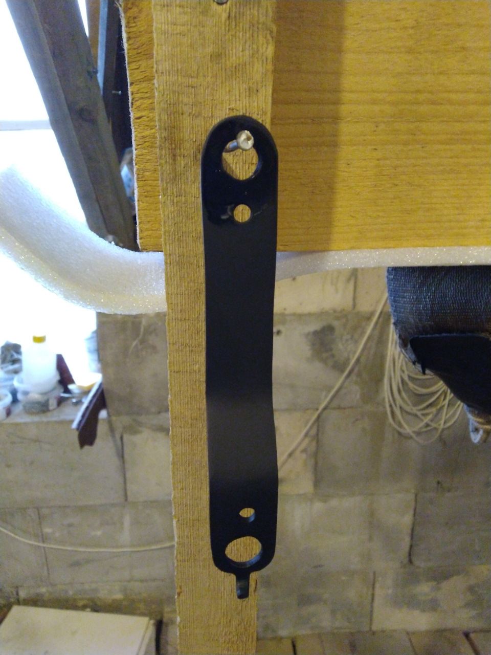

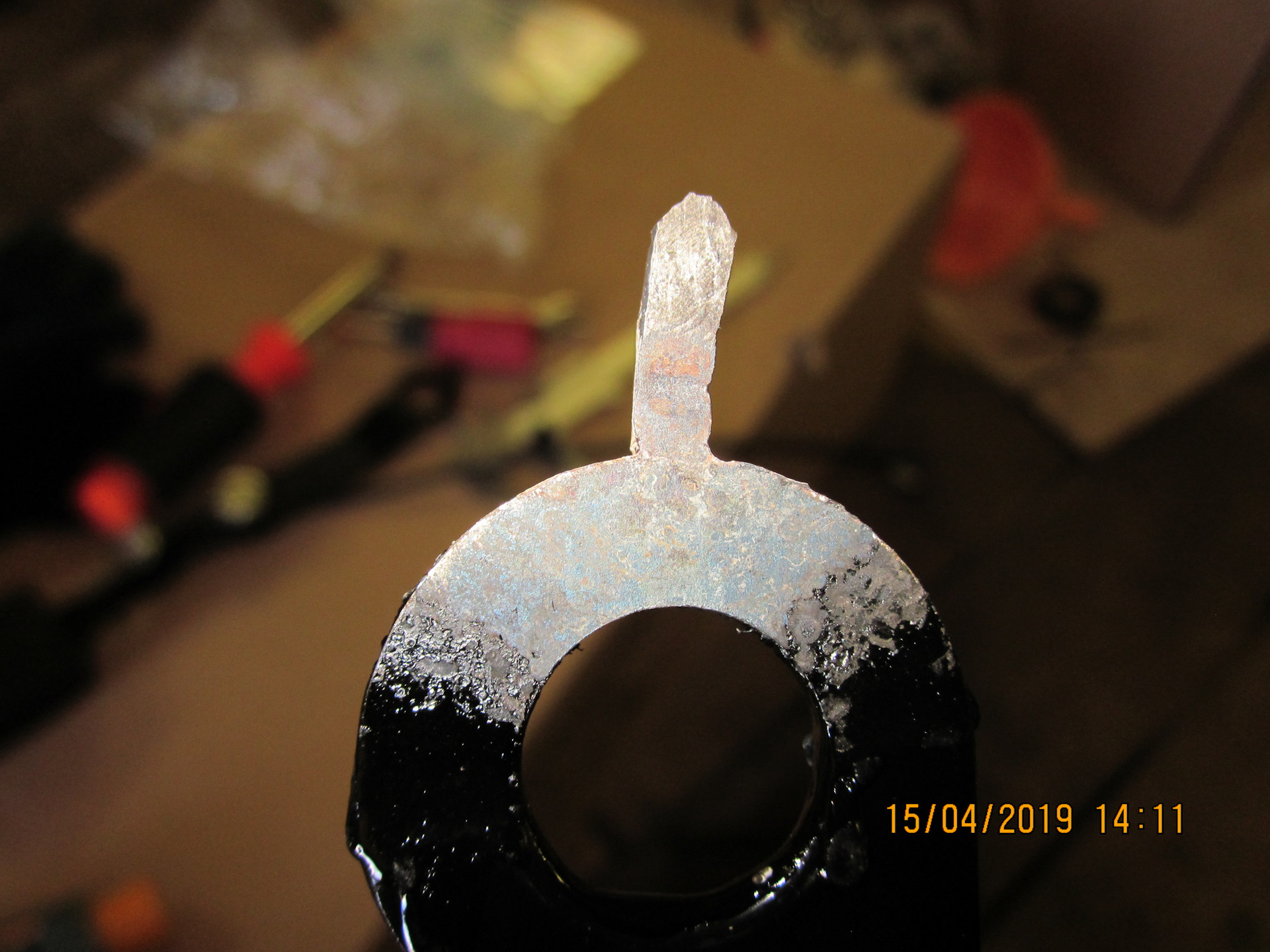

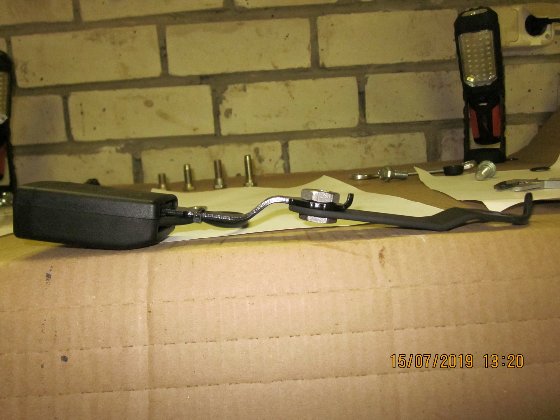

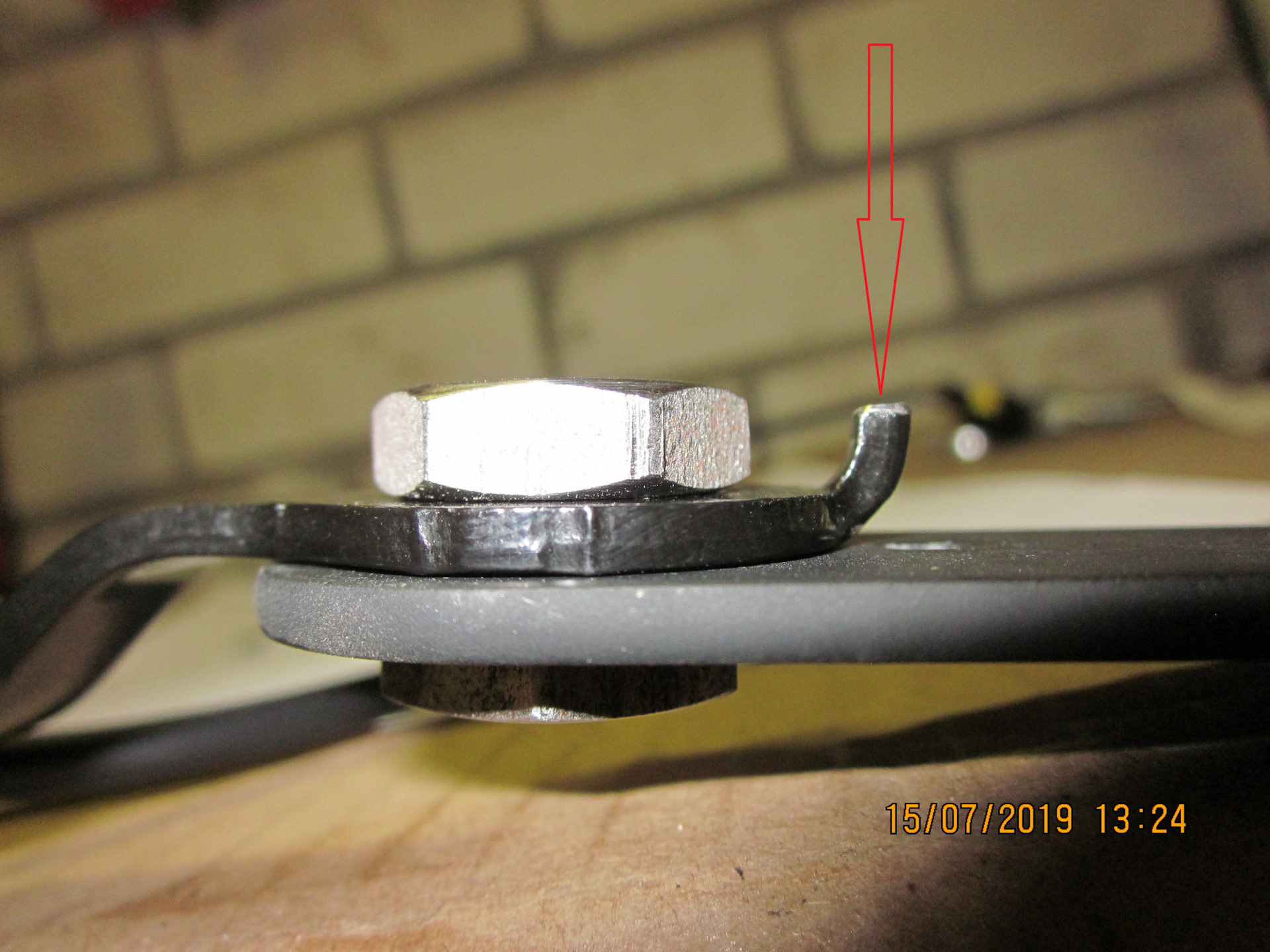

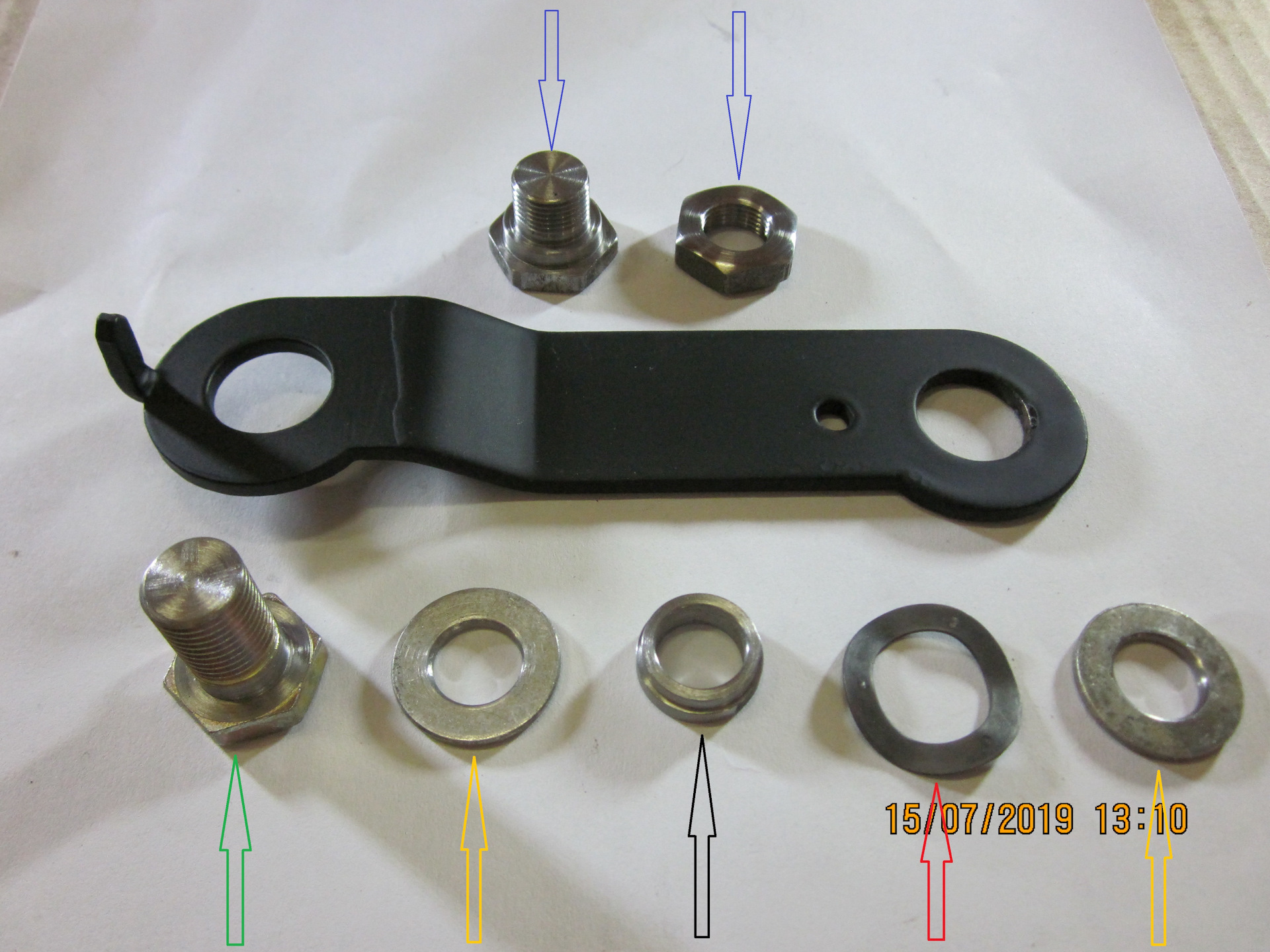

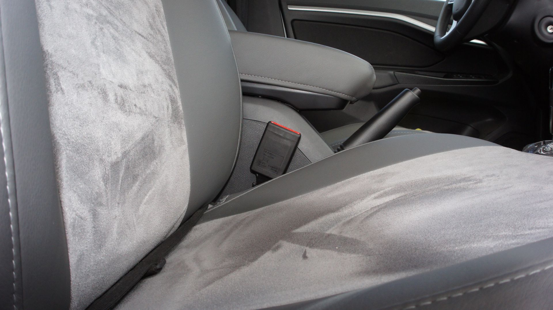

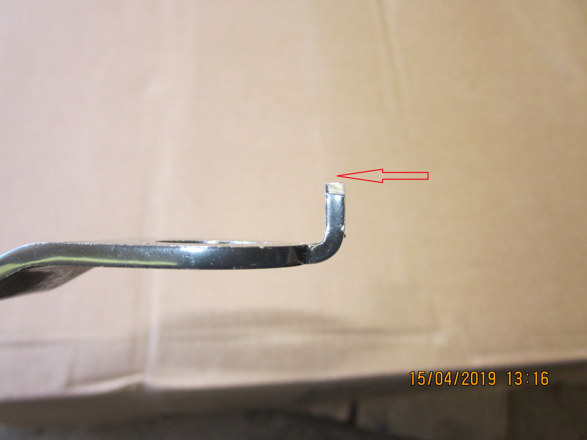

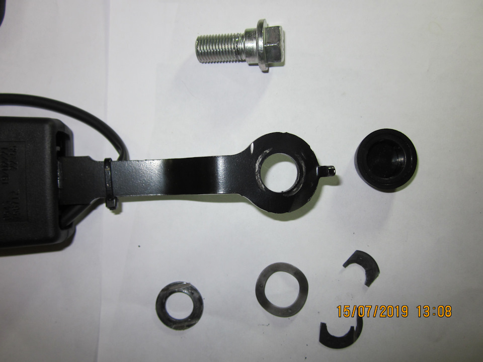

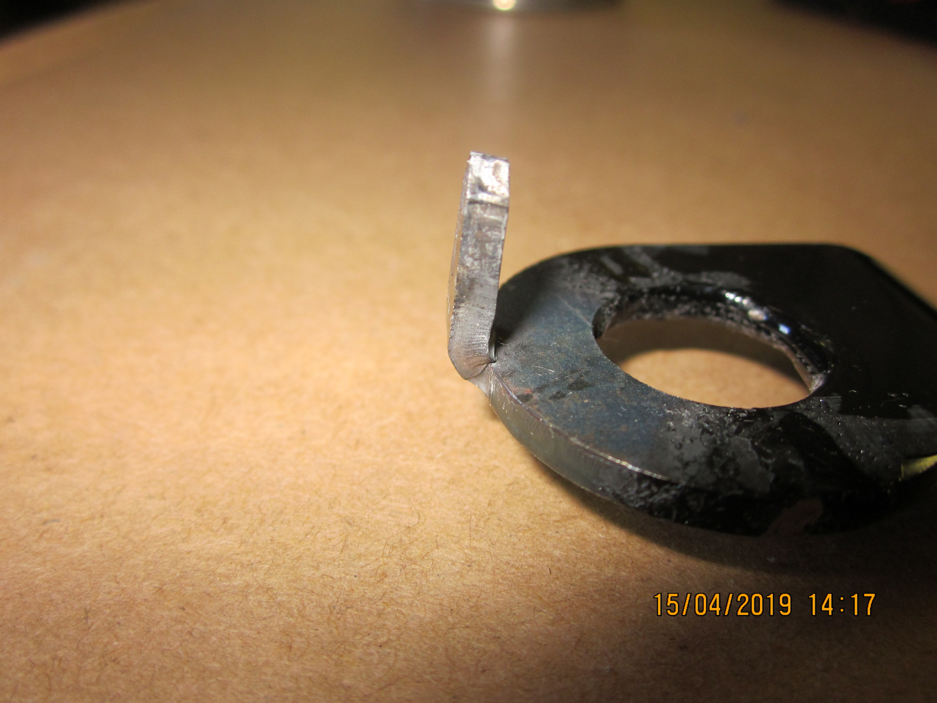

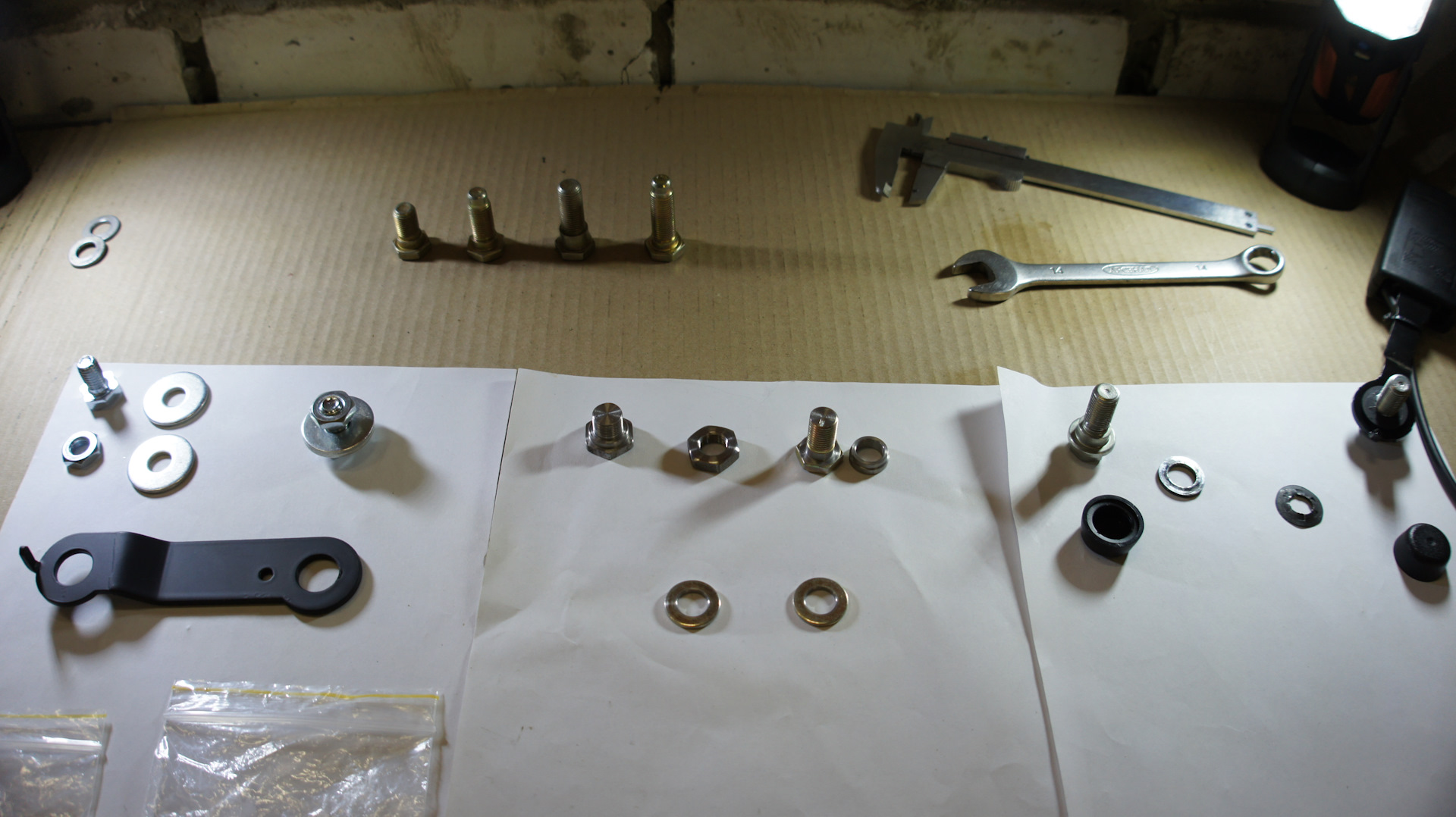

Шёл 2019-ый год. АВТОВАЗ по прежнему телился с модернизацией замков передних ремней безопасности. Прошу меня простить, но при доработке стоковых замков ремней посредством их наращивания удлинителями с Веста-шопа я потратил немало своих нервов. Поэтому многабукафф в этом отчёте не ждите, просто посмотрите мой видос и зацените фотки с подписями к ним.

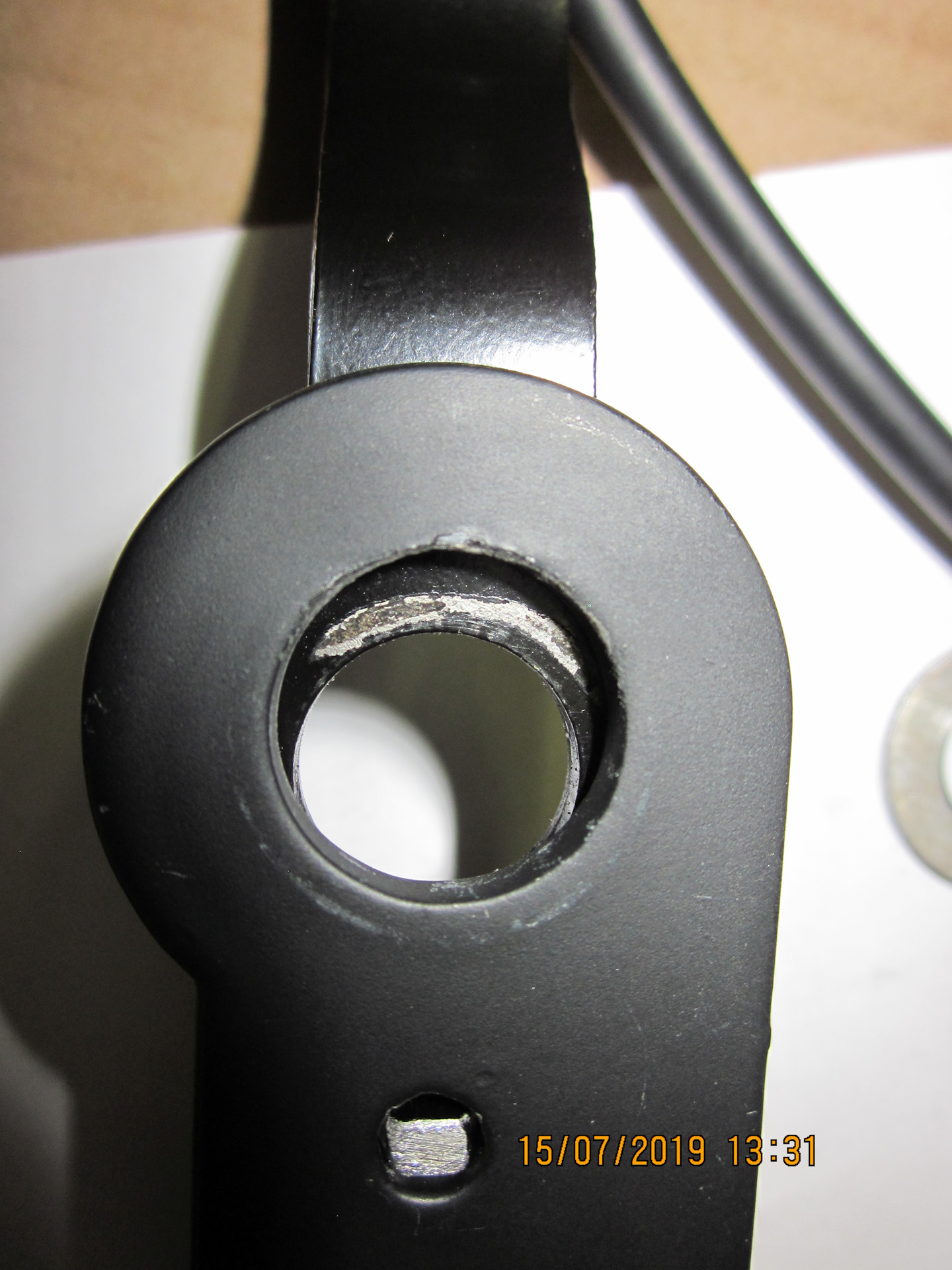

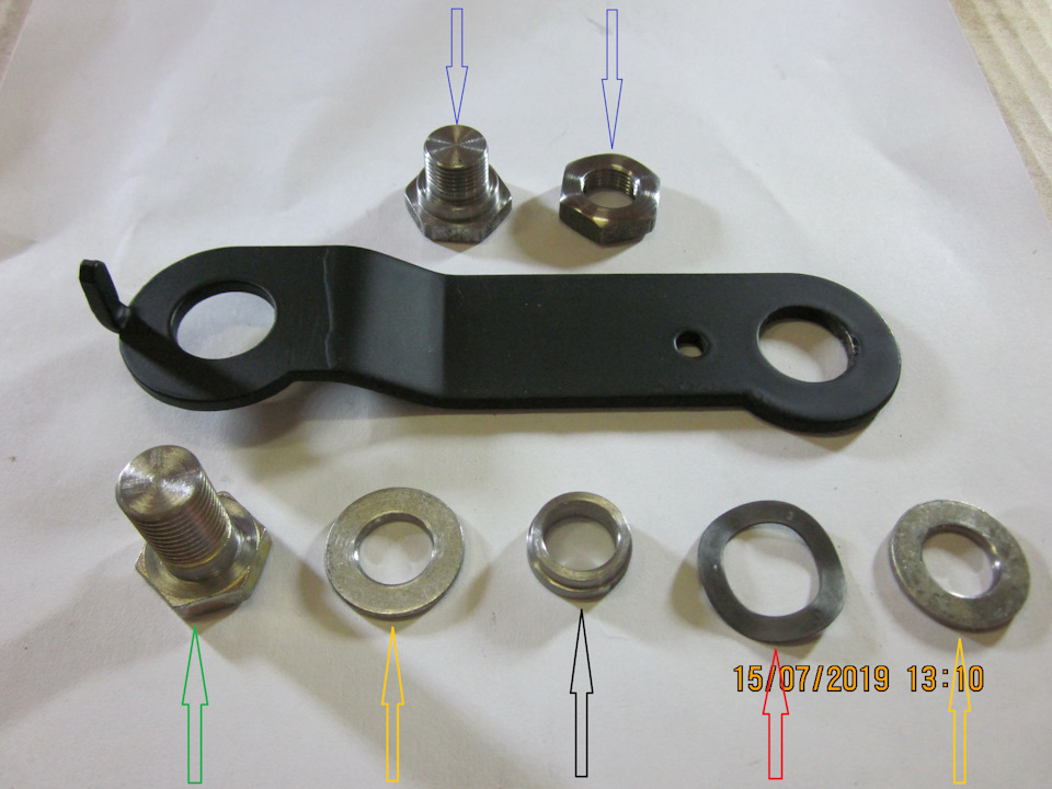

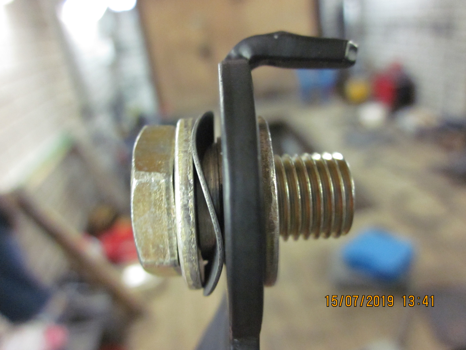

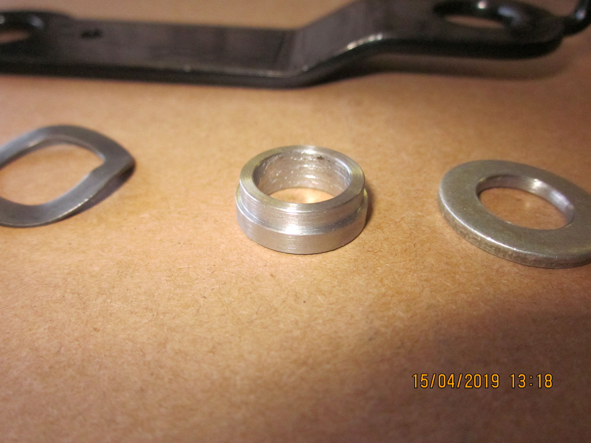

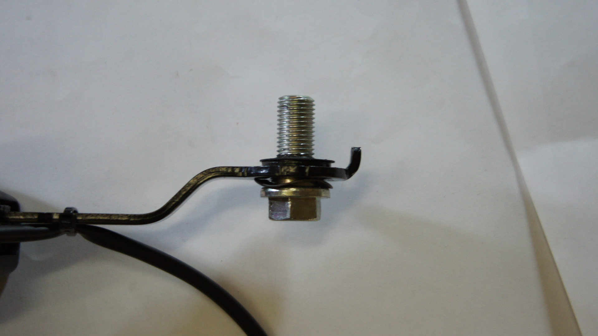

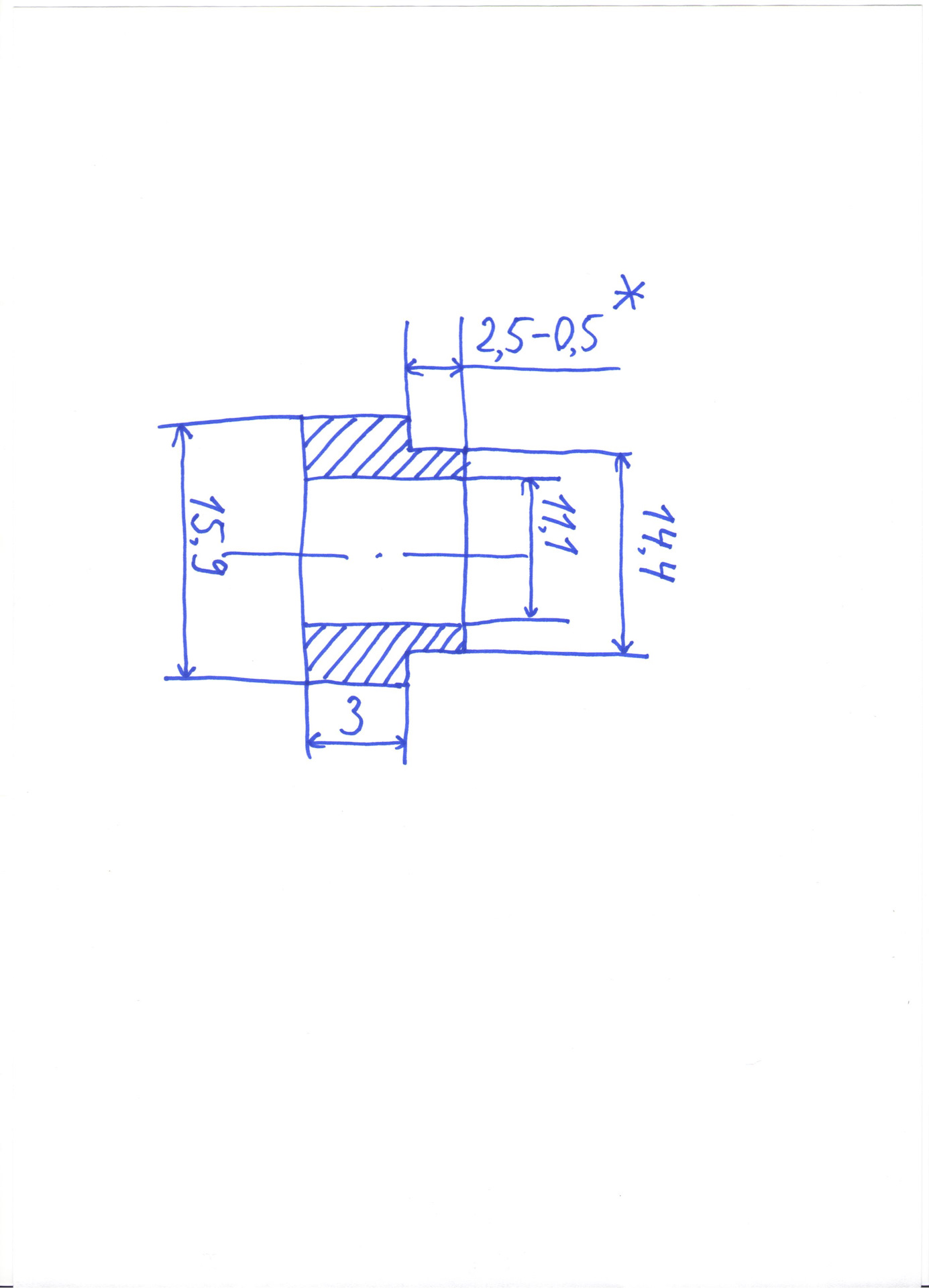

Однако стоит сразу апдейтнуть отчёт. После сборки Stage-1 в процессе длительной эксплуатации выявилось два нюанса. Во-первых, после определённого пробега ощутимо снизилось усилие перемещения замка ремня в плоскости «вперёд-назад». Я думал, что ослаб момент затяжки, но нет, при проверке это не подтвердилось. Предположительно истёрся слой ЛКП, за счёт чего увеличился осевой зазор в соединении. В итоге были изготовлены «ремонтные» спец-шайбы (см. эскиз), размер со звёздочкой был уменьшен до 2мм, на финише усилие вновь стало как мне надо.

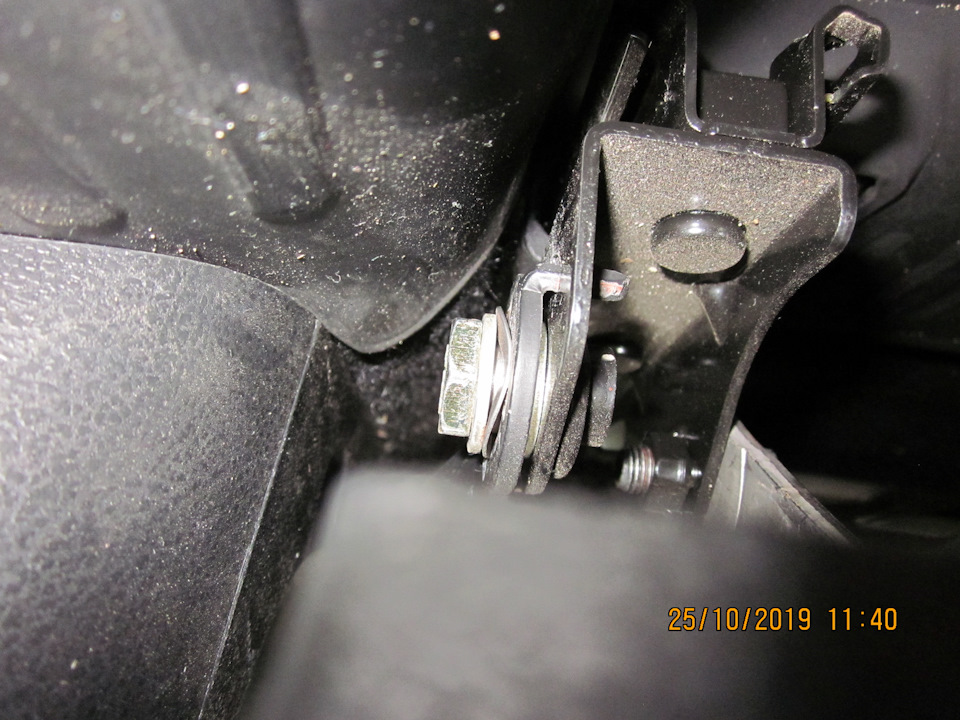

Во-вторых, в какой-то момент при движении по неровной дороге я стал замечать скрип в салоне со стороны сиденья. Поиск скрипа дал результаты: скрипит ось замка ремня безопасности при покачивании в плоскости «к сиденью-от сиденья». Собирал то я соединение без смазки, опасаясь замарать обивку салона. Сделал вывод, что смазка соединения всё же актуальна. В итоге при Stage-2 разобрал соединение, заменил спец-шайбы на ремонтные, а заодно смазал соединение консистенткой Bosch Superfit. Скрип ушёл, а усилие фиксации, как я уже писал выше, вновь стало как мне надо.

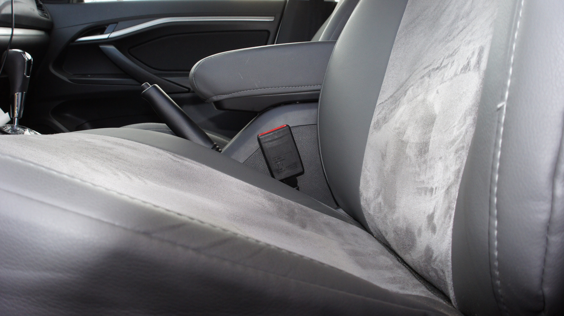

Результатом работы я конечно доволен, пристёгиваться стало не в пример удобнее, да и все мои постоянные пассажиры отметили улучшение. Но гемороя хапнул немало, никак не думал, что с (казалось бы) покупным готовым решением можно так провозиться с доводкой оного до ума. Отговаривать или агитировать за удлиняйки с Веста-шопа я Вас не буду, каждый из Вас в состоянии сделать самостоятельные выводы, надо оно это Вам или нет.

Да, Веста-шоповские удлиняйки нормально встают только при доработке напильником. Так что иной раз лучше за готовый вариант переплатить. Но когда я свои замки удлинял, длинных замков ещё не продавалось, только удлинители…

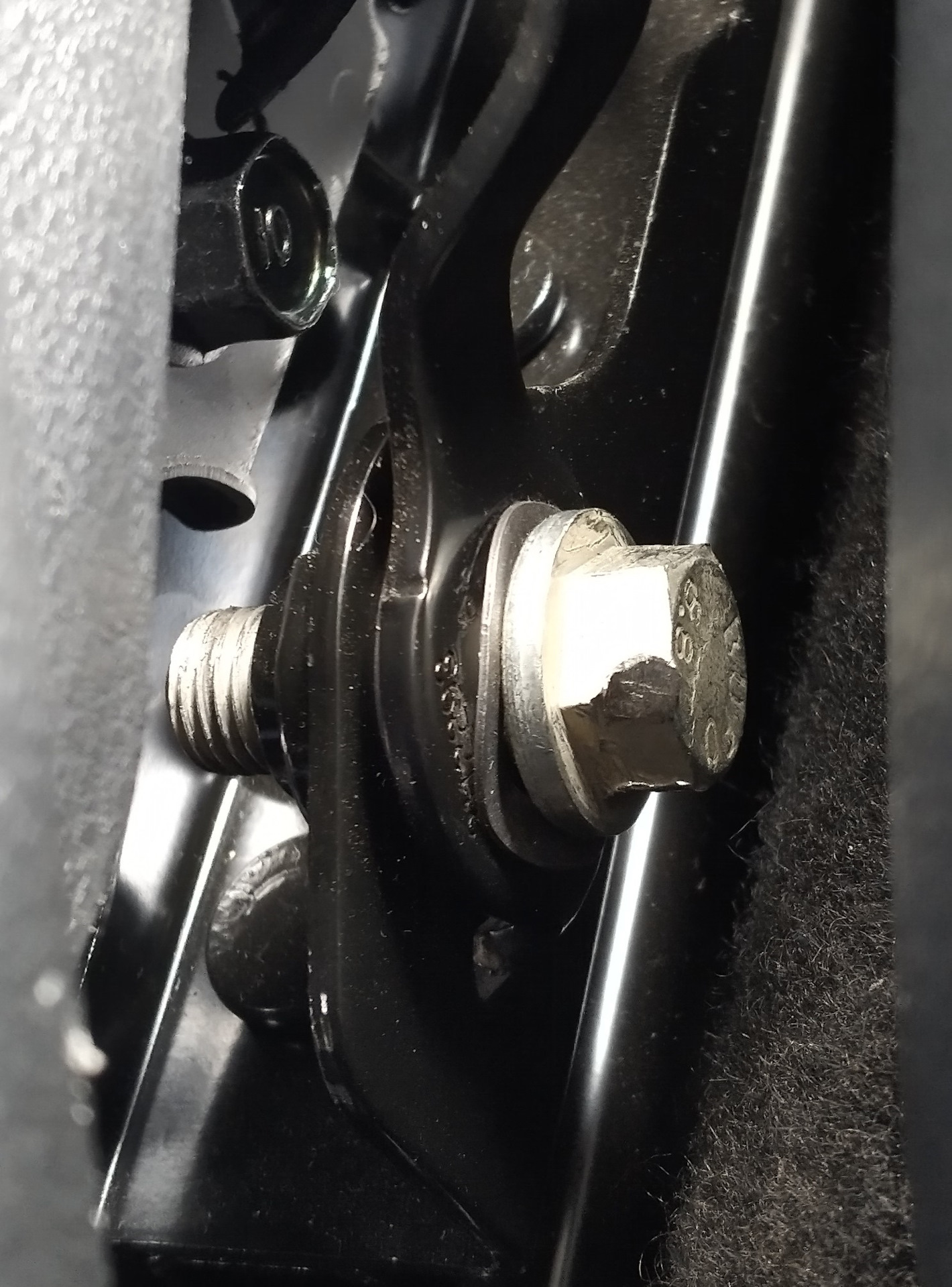

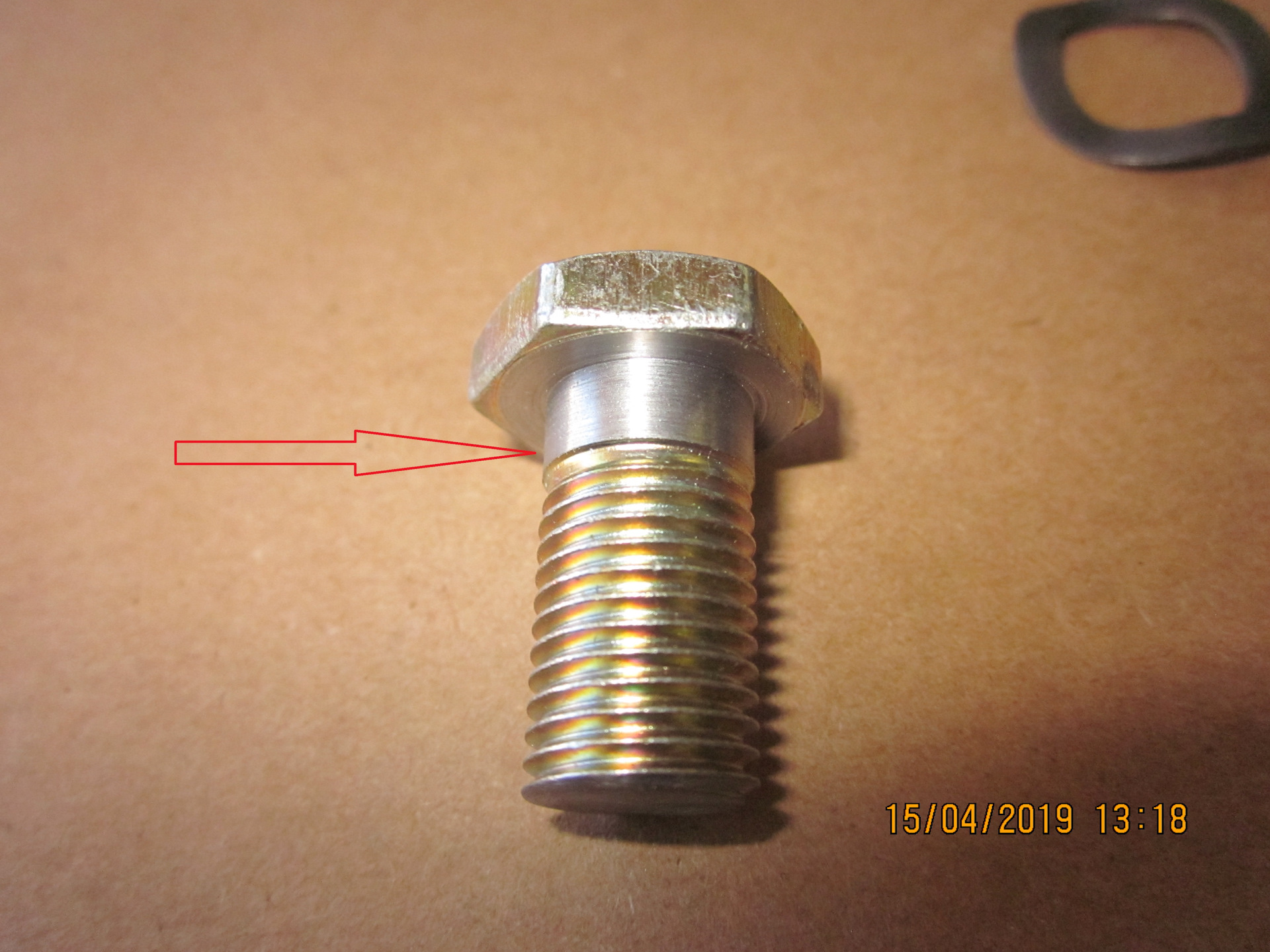

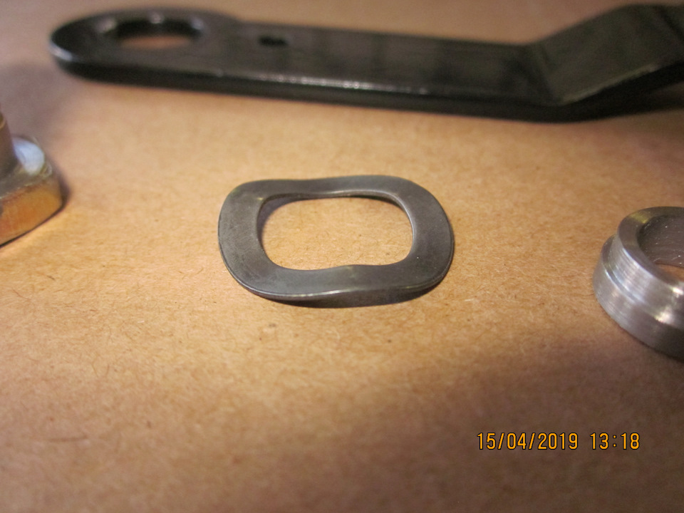

Доброго времени суток, подскажите пожалуйста, тоже веста, но вот этот самый фиксатор ремня родной (уже длинный) но он разболтался, то есть пружинная шайба не выполняет свои функции, немного подтянул болт, он очень тяжело идёт, стало получше не не так как у пассажира, вопрос выкрутить этот болт не снимая сидения я так понимаю невозможно, упрётся, вариант только подложить какие не будь разрезные шайбы и снова закрутить?, этот болт в диаметре м11?
Резьба М11, а вот посадочный диаметр под пружинную шайбу больше. Вспоминается, вроде 14мм, а в самой шайбе отверстие несколько больше. Завтра поточнее замерю.
Кстати, эти болты я откручивал без демонтажа сидений. Неудобно конечно, но извлечь болты я смог. В вашем случае я бы торценул болт чтоб шайба сильнее сжималась, либо подложил бы тонкую шайбу под пружинную шайбу со стороны шляпки болта. Я с подобным тоже сталкивался, в итоге изготавливал несколько переходных шайб (см. эскиз) с разной длиной. В итоге опытным путём подобрал по усилию нужные.
P.S. Глянул свой же эскиз, да, судя по диаметру 14,4мм, в шайбе отверстие как раз около 14,6…14,7.

Диаметр 13,75мм.
Привет. А нет случаем артикула этой пружиной шайбы?
К сожалению артикула нет.
Но это деталь для Весты или вы просто в магазине подбирали?
Нет, пружинную шайбу я извлёк из стоковой сборки замка ремня безопасности Весты. Её же я и собрал с новой сборкой.
Ааа. А я хожу по магазинам. На меня как на дурака смотрят. Типо никто никогда их не встречал
Я думаю как отдельная запчасть волнистые шайбы не продаются. Тем более что и сборка замка ремня идёт как неразборная конструкция, там и шайба-нетеряйка на болте насажена несъёмным образом, пришлось её разрезать.
Да я уж обратил внимание.
Не. Эти шайбы есть от gm. Но цена за 1 штуку 700
700руб конечно дороговато… Я б попробовал родные сохранить и применить вторично.
Я поэтому и стал искать вариант у ваз.
Но походу в открытом доступе таких деталей нет.
Завтра буду свою проверять
Если усилие фиксации замка (на проворот вокруг его оси крепления) слабовато, то можно обыграть как обыграл я: подбором длины самодельной шайбы (см. чертёж).

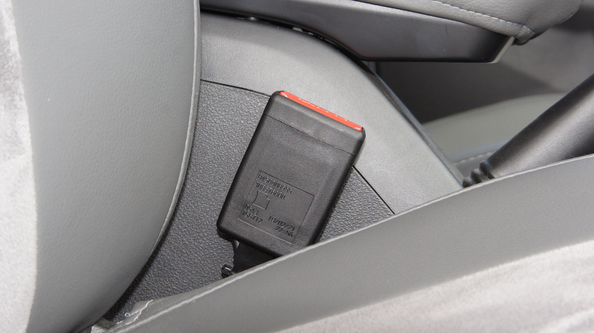

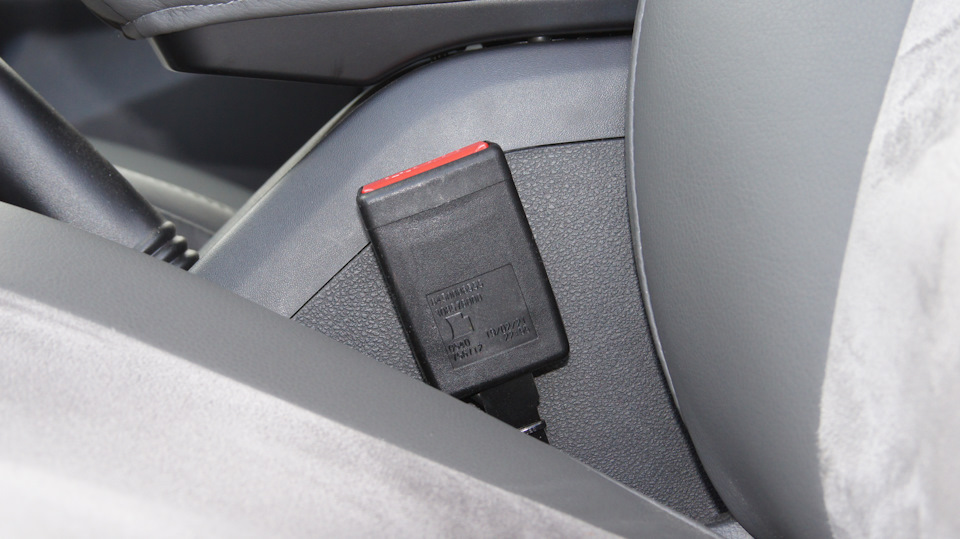

С завода замки утоплены ниже плоскости подушки сиденья. Пристёгиваться на ощупь в узком зазоре между подушкой сиденья и баром жутко неудобно.
