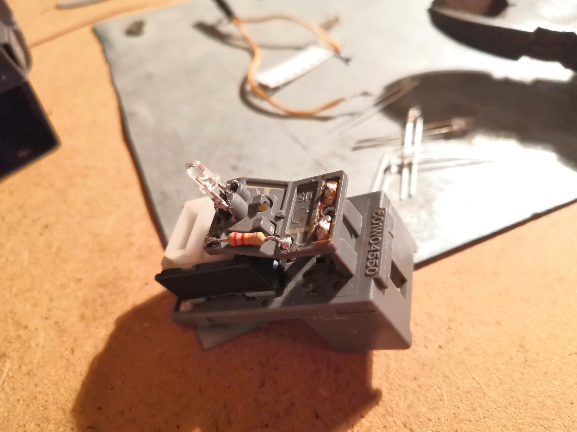

Во второй части говорил, что были мысли попробовать 3 мм линзовые диоды. Сказано — сделано. Были куплены семь штук и сопротивление SMD 22 кОм.
Решил не сразу браться за блок, а попробовать пассажирскую кнопку, чтобы сравнить с другими. Перепаял SMD 3528 на линзу.
Идея оказалось не совсем удачной. Яркость даёт бОльшую, но зато чуть-чуть равномернее подсвечивает пиктограмму. Сопротивление нужно больше, чем 22 кОм. Иначе прошлая моя работа лишена смысла. Это опять подбирать, переделывать… Короче вернул 3528.

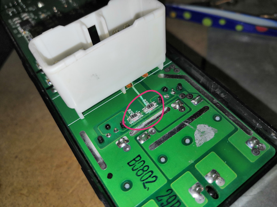

Вернёмся к водительскому блоку. Снова из второй части: выпаять заводские резисторы не смог (приклены), поэтому поотрывал их и напаял купленные.
Квадратики из листка А4 я тоже туда втыкал и после пайки убрал их, соответственно. В тачке подключил и результат меня порадовал. В глаза не бьёт. Приятное свечение. По пересвету всё. Но на будущее думаю поменять все кнопки на новые, а то мои подстёрлись. Не по кайфу.
